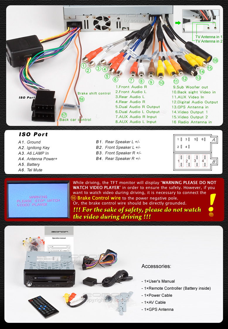

Zdravím :wink: !Můžete mi někdo vysvětlit,proč se mi po vypnutí auta vždy smaže nastavení rádia a vymažou stanice z paměti :roll: ?!Mám Pioneer deh-P3100ub,ale dělalo to i u předchozího rádia.Předpokládám,že to má souvislost s piny v Iso konektoru!Je to jako bych pokaždé rádio odpojil od kabelů :shock: .
p.s.Nemáte taky někdo zkušenosti s tímto rádiem,popřípadě s podobným modelem?Nemůžu přijít na to,jak uložit naladěné stanice :diky

Re: Rádio do 156
Příspěvek od Petr147 » 15.8.2014, pát 07:37
To je v manuálu ke každému rádiu... Přehod stálé a spinane plus...

Petr147 píše:To je v manuálu ke každému rádiu... Přehod stálé a spinane plus...
Petře dík :wink: !Manuál bohužel nemám,jen jsem našel na netu anglický!To stálé a spínané plus je vždy stejně barevný drátek a když ano,tak prosím Tě,jaké jsou barvy.Dík

Re: Rádio do 156
Příspěvek od Petr147 » 15.8.2014, pát 08:24
Já mám žlutý a červený, jsou tlustší než ostatní

Příspěvek od mari156 » 15.8.2014, pát 09:03
Super,díky Petře :wink: :diky !Snad to bude stejné :-D

před pár dny jsem koupil alfu :) jsem s ní spokojený a když jsem si tam namontoval své rádio
Obrázek tak jsem zjisti, že i po výjmutí klíčku ze zapalování mi pořád svítí displej. Jak tomu mohu zamezit. Aby mi rádio vyplo úplně po vyjímutí klíčku. Děkuji za odpovědi :)

Příspěvek od 11bruno4 » 18.9.2014, čtv 19:10
Prohod cerveny a zluty drat ;)

11bruno4 píše:Prohod cerveny a zluty drat ;)
Předpokládám, že v té černé krabičce, že? :)

Příspěvek od 11bruno4 » 19.9.2014, pát 10:48
Jo ale v te od radia ne od auta !

11bruno4 píše:Jo ale v te od radia ne od auta !
Jistě děkuji moc. Večer dám echo jak to funguje :D

Příspěvek od mareksax » 21.9.2014, ned 14:36
tak akorád si nejsem jistej, kde to mám předělat

Příspěvek od Alfa Fanda » 21.9.2014, ned 17:34
Přehod je v tom černym štekru mezi sebou :wink:
