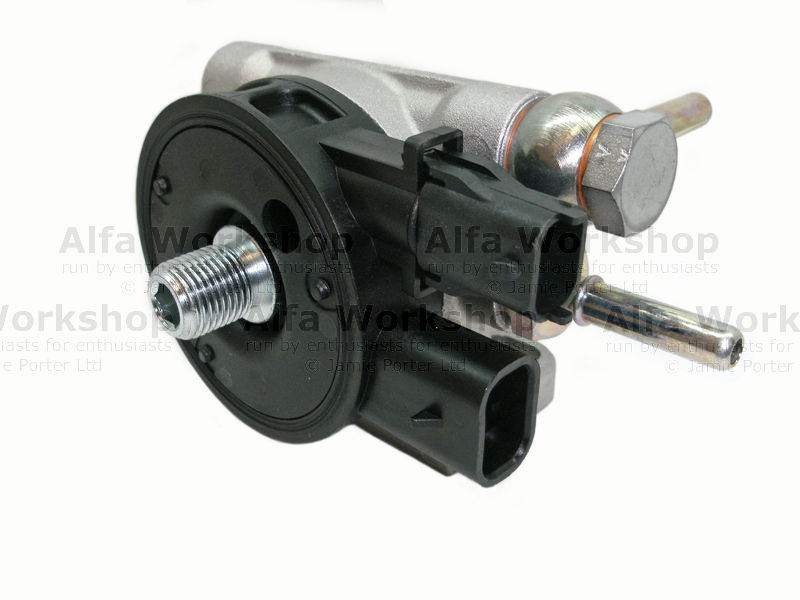

čau, tak jsem chtěl zase ušetřit a na 156 2.4 jtdm jsem dal palivový filtr CHAMPION L408/606
netěsnilo to, nahoře ve žlábku filtru stála nafta. Včera narychlo jsem objednal mann, chtěl jsem ufi, ale aby došel dnes ho nikde neměli. Prijde mi že to furt není ono. Není možné, aby byla netěsnost mezi plastem a kovem na držáku viz obrázek http://www.alfaworkshop.co.uk/images/77 ... -1-800.jpg děkuji

Osobně jsem použil UFI H2O koupeno v ELITU prý běžně skladem. Nebyl jediný problém.
Re: Jakou značku filtrů?
OK, příště budu důkladnější. Jinak nafta opravdu prolíná na držáku filtru mezi plastem a kovem. Myslíte, že je tam nějaké vyměnitelné těsnění?Franik píše:Osobně jsem použil UFI H2O koupeno v ELITU prý běžně skladem. Nebyl jediný problém.

těsnění tam si myslím je, už to přesně nepamatuju.
