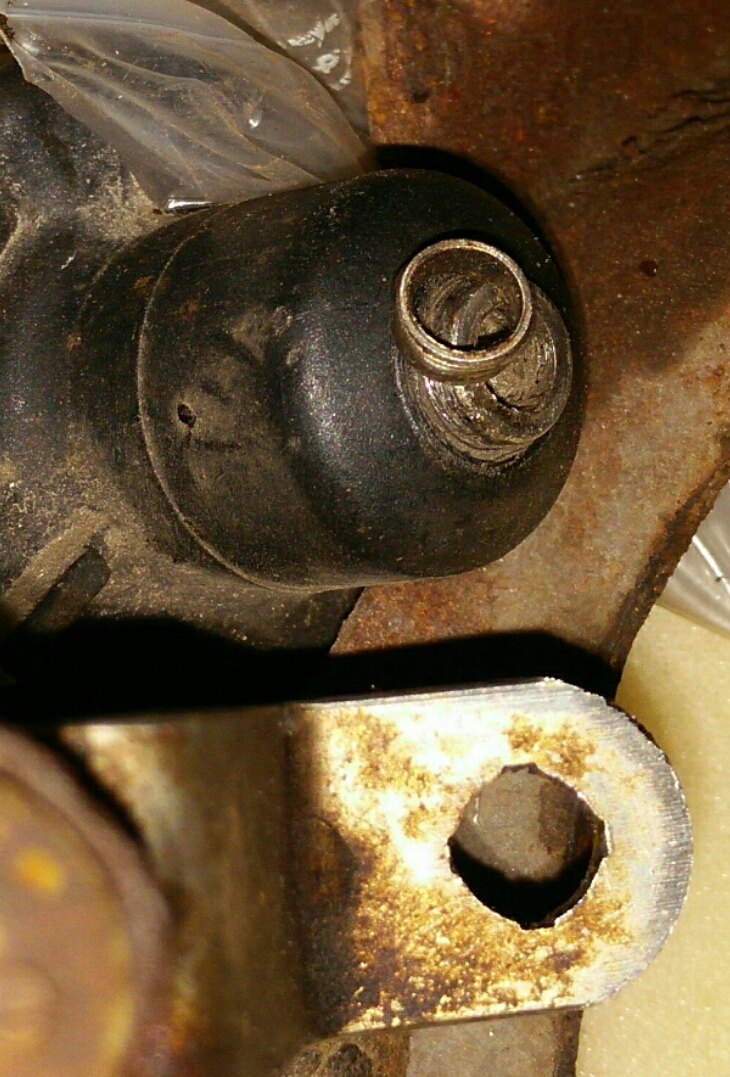

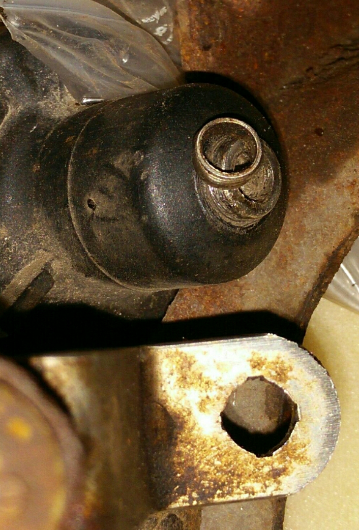

Wietter
Příspěvky: 1
Registrován: 15.6.2015, pon 19:41
Re: original xenony na 166
Příspěvek od Wietter » 15.6.2015, pon 20:42
Dobry den,
Alfu jsem si koupil nedavno a dostal jsem novou STK jen na mesic kvuli spatne serizenym xenonum.
Po vymene vybojek jsem nemel zacvakle ty motorky, to uz jsem opravil a taky jsem zjistil ze mam v haji zadni senzor urovnavani xenonu. Predni vypada ze je v poradku.
Melo by to svitit spravne a pujde to seridit, kdyz uz mam zacvakle dobre ty motorky a proslo by to na te STK uz? Nebo je nutne potreba vymenit i ten zadni senzor?
Rozmyslim se ted jestli koupit za 900 zachovaly senzor nebo opravit ten svuj? Jestli by to nejak vubec slo opravit?
(V jakem je stavu prikladam na fotce.)
Problem je ze to raminko je urvany primo v miste kde je ten potenciometr. Takovy ten nabeh je ulomeny v casti senzoru. I kdyz bych to dal nejak dohromady tak asi nepoznam ani tu vychozi polohu, kde to raminko presne uchytit.
Tak nevim jestli koupit radsi tady zachovaly senzor s raminkem?
