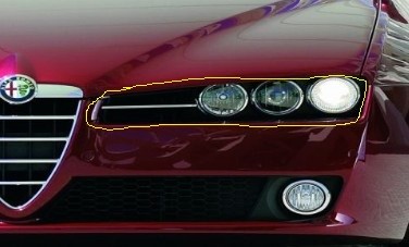

Zdravim alfaromeo1,
chci se zeptat na jeden plast kolem svetel. Srazil jsem srnku a potreboval bych vedet jestli se da na vrakaci sehnat cerny plast , ktery je kolem svetel viz. obrazek. Zajimala by me tez cena.
Pokud mate nejake zkusenosti, tak dejte vedet prosim. Jinak jsem z Brna.
Dekuji

to Forte02
http://italdily.cz/index.php
Je to Azzura na Šámalové 106 v Židenicích.
