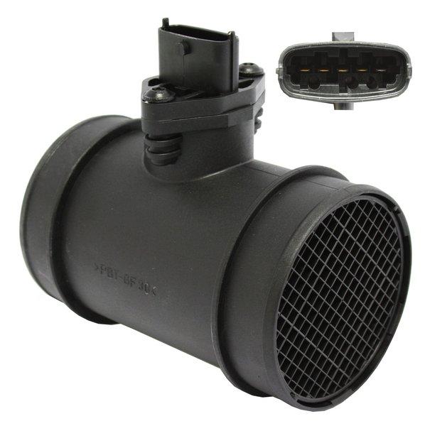

nahrazoval už někdo starý typ váhy vzduchu za nový??
konkrétně na V6 motronicu??
Příspěvky: 9240
Re: těleso škrtící klapky V6 - foto
Příspěvek od Hampice » 26.4.2012, čtv 11:39
Nechci to tvrdit, ale myslím, že to nepůjde. Budou uplně jiný hodnoty i napájení. Stará váhá má navíc v sobě i teploměr nasávaného vzduchu (u nové nevím).

Kdysi mi nekdo rikal, ze na BMW si ty klapkovy vahy lidi menili za MAF, ale detaily nevim.
164 Q4 se v motoru poznaji prave podle tohohle MAF, ale maji i o generaci novejsi Motronic...
Příspěvky: 9240
Příspěvek od Hampice » 26.4.2012, čtv 12:16
Právě... U 24V - Motronic M1.7 - by to možná šlo, ale 75 má ještě ML4.1...

Příspěvek od Milano75 » 26.4.2012, čtv 19:20
jen tak právě laboruju:) td už me začíná lézt krkem, jak mě havarovalo turbo z A6ky a motor sem musel chcípnout rozpálený, tak to samozřejmě odsralo těsnění pod hlavou :smt013 , takže sem začal pokukovat po atmo motoru, který má hlavně 200 HP v serii a jsou dostupnější než VMmotori
V6 motoru se nechce do otáček, jako by se dusí, když se ohřeje je to už lepší, ale není to pořád ono, je cítit hodně benzín, kouříto a nemám zapojenou jedny svody do výfuku, což by snad nemělo tolik vadit :)
sem to chtěl natočit na mobil, ale naposledy, když sem dal baterku a začal startovat, tak se zakouřilo od startéru (ani se neootočil)
dále po vypnutí klíčku i nadále svítily kontrolky, otáčkoměr byl na max. a jedno relé v mot. prostoru chrčelo, dokud sem ho neodpojil
dál mě ještě štve, že pal. pumpa se rozeběhne až při startování né při oročení klíčkem do polohy 1
kabely by měli být ok, svíčky jsem ještě nestihl vyměnit a lambda je nová
na vyčištění té váhy sem se zrovna o výkendu chystal, věci sem si už na to sehnal
TO Hampi: povyměnuji a pročistím co se dá a pokud by to bylo možné, tak bych byl rád, kdyby jsi mi tu svou pujčil na vyzkoušení :smt056
jinak ten nápad s váhou vzduchu je od je od týpka co to dával do GTV6 na jetronic, někde to mám černé na bílém, hodím to pak sem
EDIT:
zde je origo i s obrázky :
http://alfagtv6.com/msdocs/3L_update_Conversion.doc

To dušení v nízkých otáčkách a neochota startovat může souviset s tím obtokáčem--je to ten buřt nahoře--pokud je KO-chcípe to v nízkých otáčkách a blbě chytá--dusí se to, protože ta váha má "odpor"
který je v nízkých otáčkách moc velkej--po tom isopropylu většina skoro mrtvých vah tohoto druhu až zázračně ožije..

hmmm, vyměním startér, vyčistím váhu a uvidíme :) ten motor se válel v autě na vrakáči pár let, než sem ho objevil
