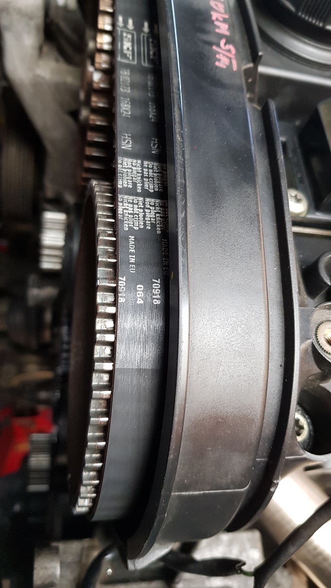

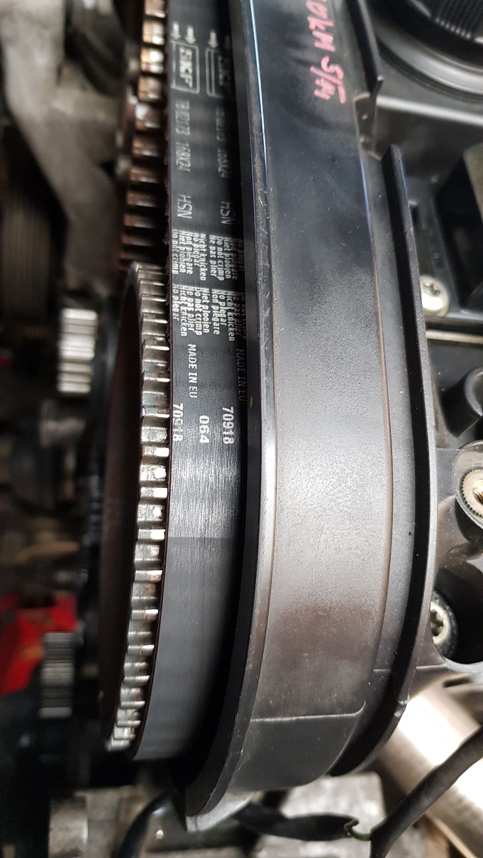

Na svém GTV 2.0 TS 114kw jsem měnil rozvody a vše se zdá ok, ale po startu sem si všiml, že nový řemen nejede přesně středem řemenic tak jako to dělal starý řemen, ale jede asi o 2 mm blíže k motoru. Na straně u motoru mu zbývá už ani ne 1 mm místa na konec řemenic a na druhé straně má místa plno.
Je to tak normální a stává se to, nebo sem někde udělal chybu? Dával sem sadu řemene a kladek SKF. Napínačka je napnutá správně, za chodu ukazuje jazýčkem kolem značky. Vačky sem měl zaaretované přípravky, píst nastavený budíkem na horní úvrať, řemenice vaček jsem dotáhl až po napnutí řemene...vše podle návodu....
Na přiložené fotce je vidět oleštěná stopa po starém řemenu a jak nový řemen je o kus jinde.

Vůle v kladkách způsobuje to, že kladka po čase není přímo kolmo k bloku motoru a pomalu ale jistě řemen z řemenic sjíždí. Za následek to může mít až následné obroušení řemene tak, že praskne. Já jsem takhle například obrousil na 3.0V6 řemen na 6mm šíře (ale nepraskl).
Takže je dobře, že nejezdí řemen tam kde jezdil starý. Pokud ti nikde nedrhne tak je to v pořádku.
Re: ROZVODY 1.6,1.8,2.0TS a 2.0 JTS - prostě řemeny po italsku
Řemen nikde nedře, tak to tak asi nechám. Po čase to ještě zkontroluju.

chci měnit rozvody,ale v nabidce jsou dva typy 166 a 168 zubu...ted ktery vzit,mam 1.8 103 kw,prvni registrace 2001 ...
- lukas.01
- Příspěvky: 144
- Registrován: 6.5.2008, úte 13:25
- Bydliště: Jičín
V eperu podle VIN zjistit originál číslo řemenu.
