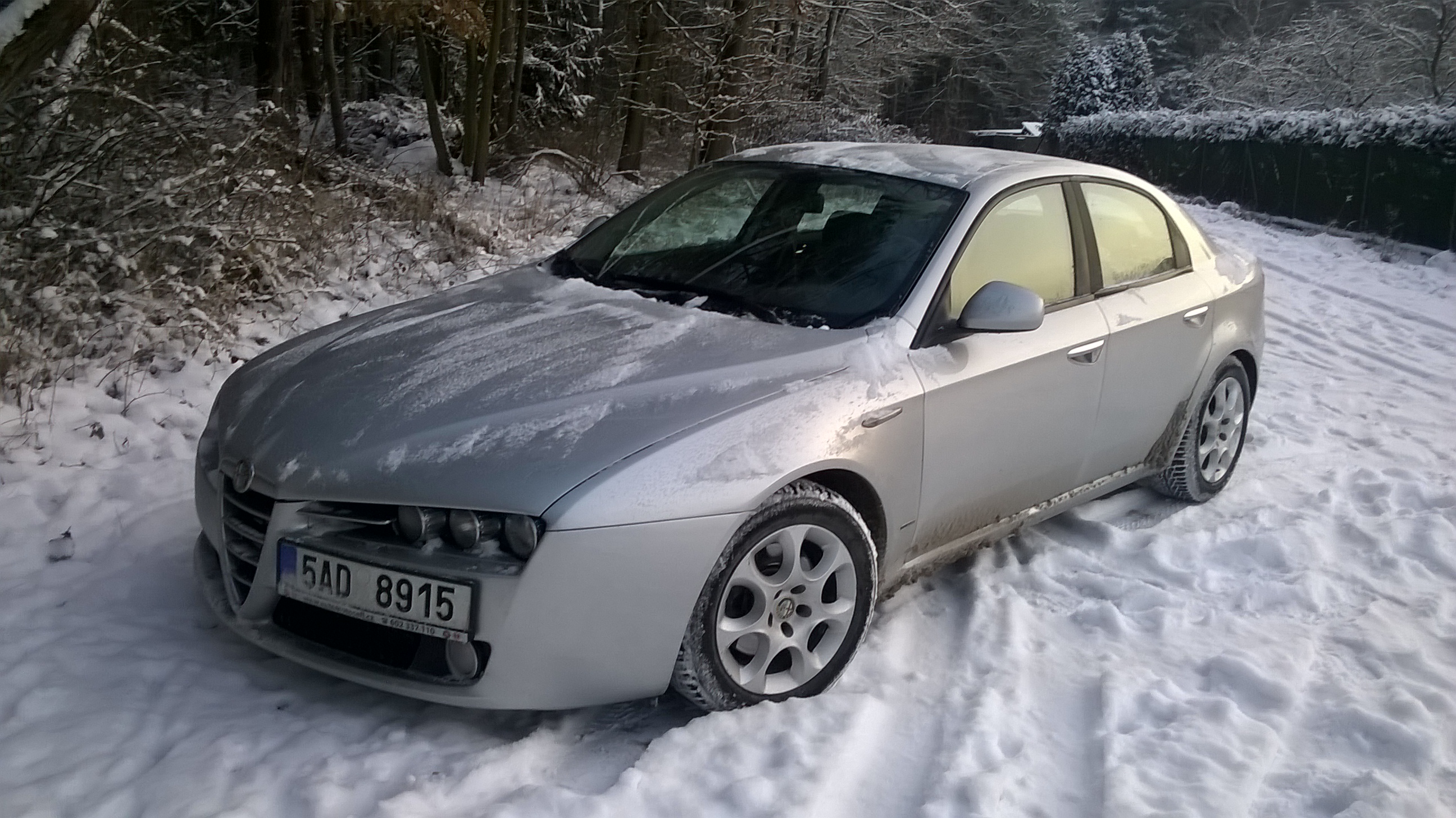

Ahojte alfisti ,
tak sem si řek že se pochlubím se svou druhou alfou, se 159 ,mám ji 8 dní.Od té doby najeto skoro 700km a mohu říct že jsem maximálně spokojnej a není co zatím vytknout.Najeto má trochu víc, 228 tis km.Koupil jsem ji od pana Šefla který ji dovezl z Francie a vše potřebný co bylo nutný udělat tam zařídil.
Mohu jen doporučit:)
Projížděl jsem forum a inspiroval sem se tak,že jsem si řekl že zkusím taky virtuální servisku :D
Budu se snažit sem psát pravidelně,mám sní spoustu plánu,jen finance to budou brzdit ale tak do roko by mohla být podle mojich představ \:D/

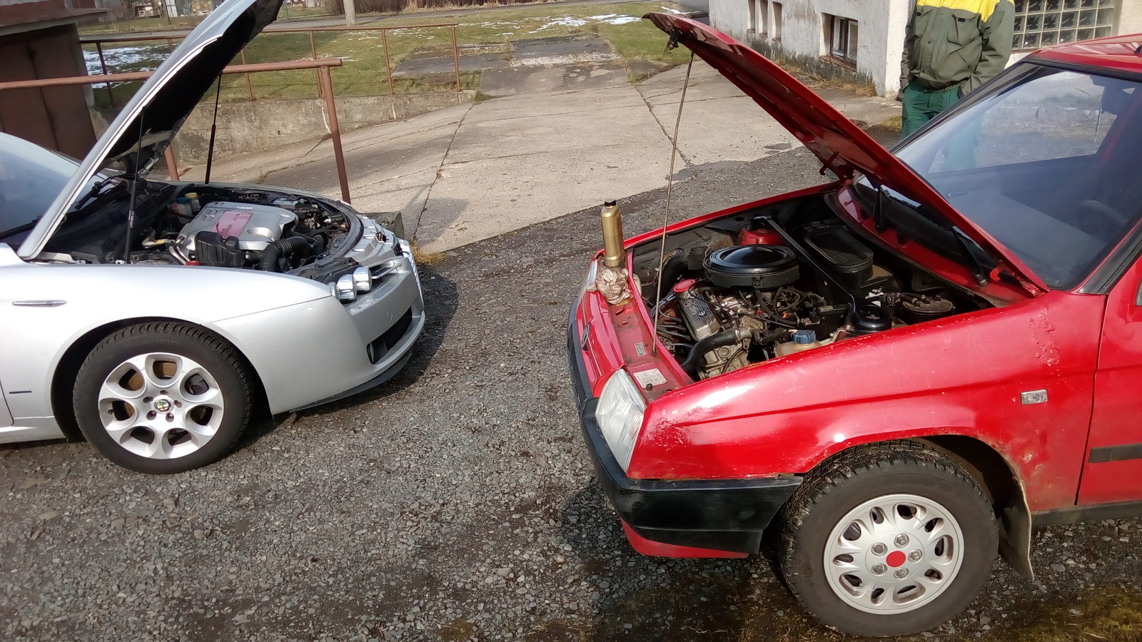

Přikládám pár fotek ,mezi nima je i moje bejvalá 147 1.6 eco 2005 čerstvých 120tis km na tachometru,dovoz z Německa.Měl jsem jí skoro dva roky,první rok sem se jí moc nemohl věnovat,jen to co bylo nutný.Byl jsem student ale ted už jsem pracující tak si mohu dovolit více :smt035
tak to je asi pro uvod vše.
Přeji příjemne svátky ,spoustu :drivers: kilometrů a Štastný Novy Rok 2016 ! _Q4_ Jsem rád že sme si vybral právě alfu romeo !

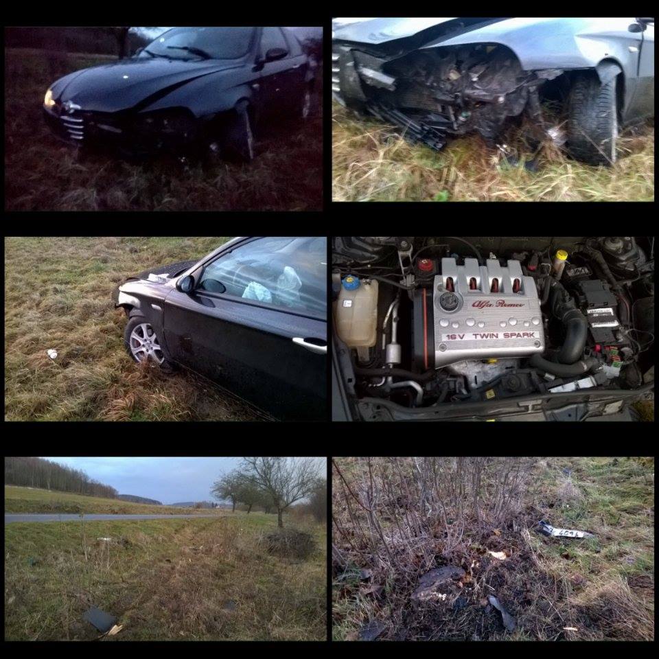

A takhle sem jí zřídil :(

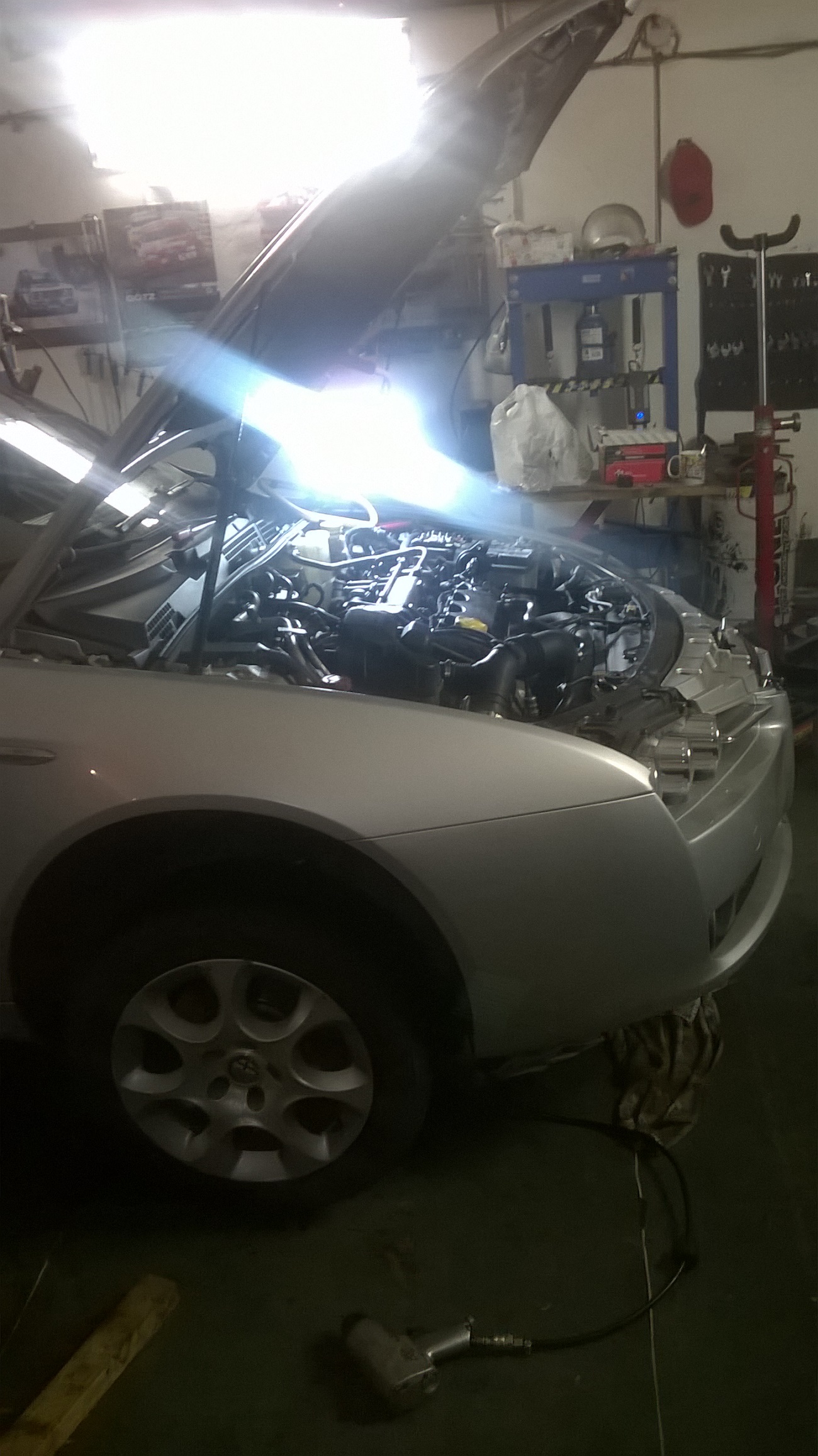

poslušně čeká před servisem
tady už má rozvody hotové jen s termostatem se bojovalo

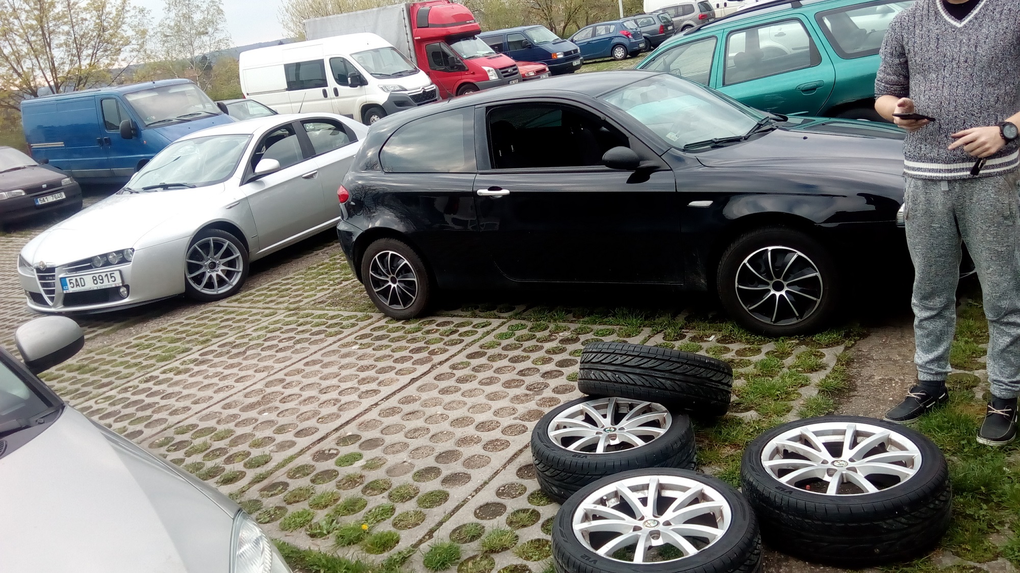

K narozeninám jsem dostal od své užasné přitelkynee čtyřlístky nad blinkry :smt041 akorat nás prodejce ošidil a dal nam oba na levou stranu :cry: ale hlavně že jsou!
Poté jsem na poslední chvíli zakoupil nakonec zrenovovaný Tomasony Tn1 místo vysněných TI ,přece jen ty se vidějí často :D alfince seděj jak ulitý,dostala i nove obuti NOKIAN ZLINE 225/40 .
Jen zase menši problém,přední kola dřeli o pružinku od brzdy ale jen zlehka tak sem na tom něco prasácky najel než jsem sehnal 5mm podložky.
Včera byly objednáne z ebay koberečky na zakázku z Italie ,tak jsem na ně zvědavý :-D
V pondělí si vyzvedávám u známého domluvené NOVITEC PRAHY tak už sen nemohu dočkat.

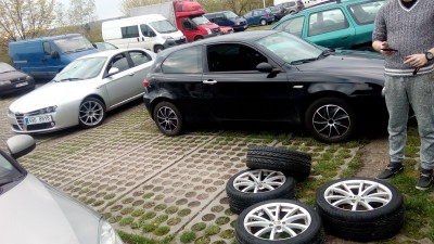

Přezouvačka kamarádovo 147 TI no a pak se muselo hned udělat pár fotek :-D :-D
umí to ale pěkně pozovat že ?
takhle se povedla !
takhle se povedla !

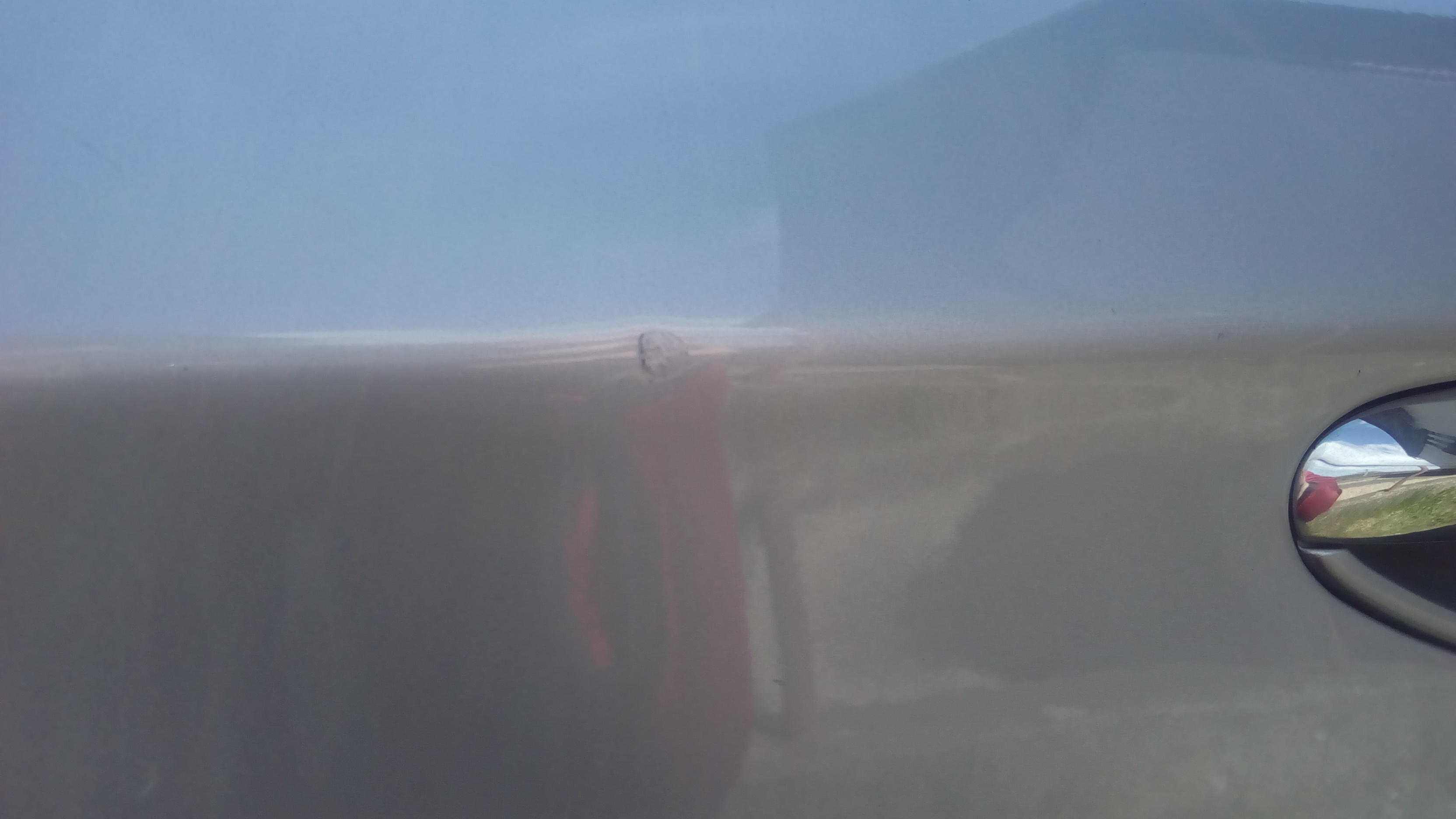

H*VADA !! tohle mě dokáže vždycky namíchnout :cry:

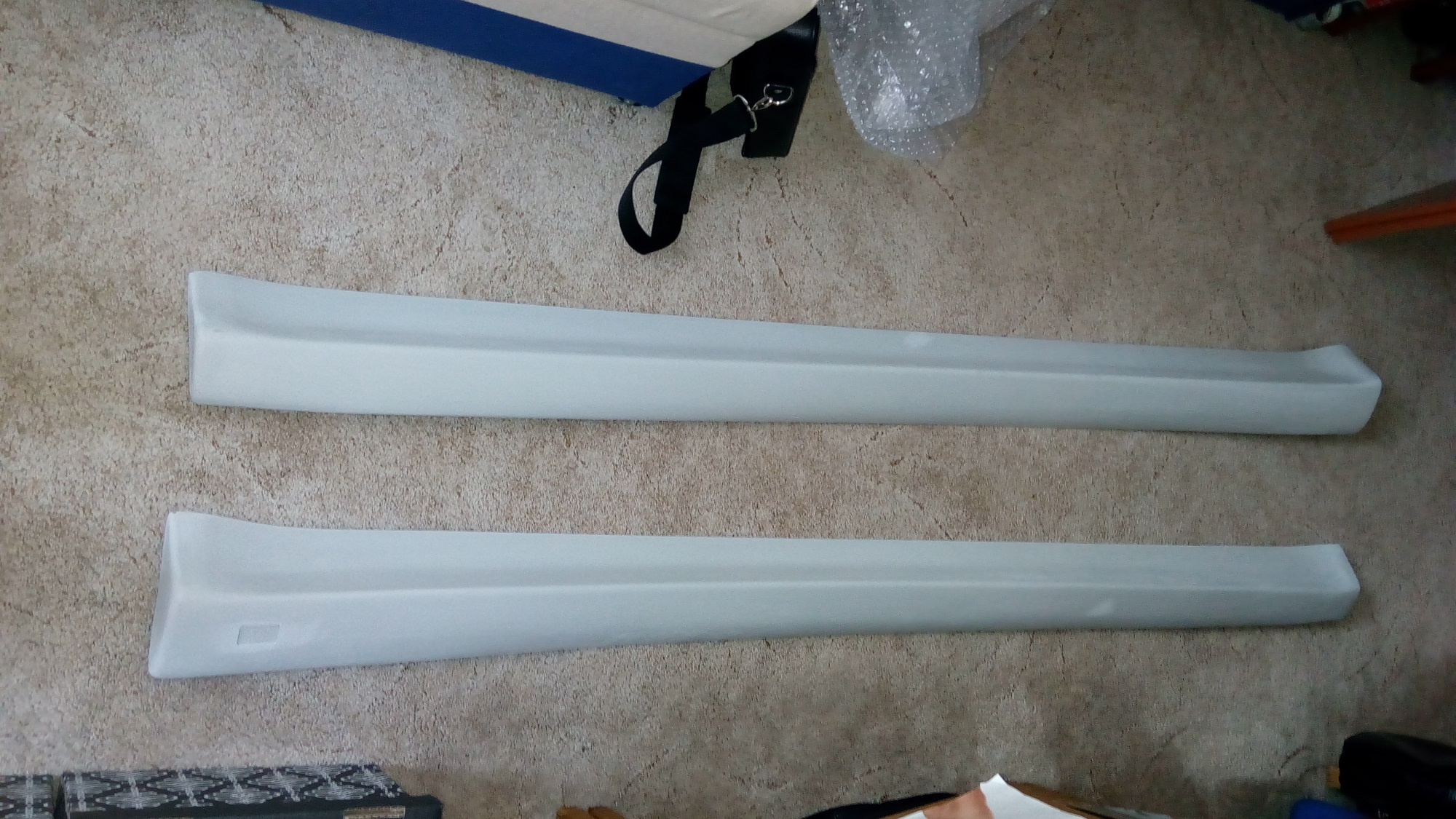

v Dubnu jsem se stal majitelem Novitec prahů :smt064 který budu dávat na auto až po zimě. Mezitím si je nalakuju a nechám potáhnout folíí-snad někoho seženu za rozumnou cenu. Kdyby jste někoho znali ,klidně dejte vědět.

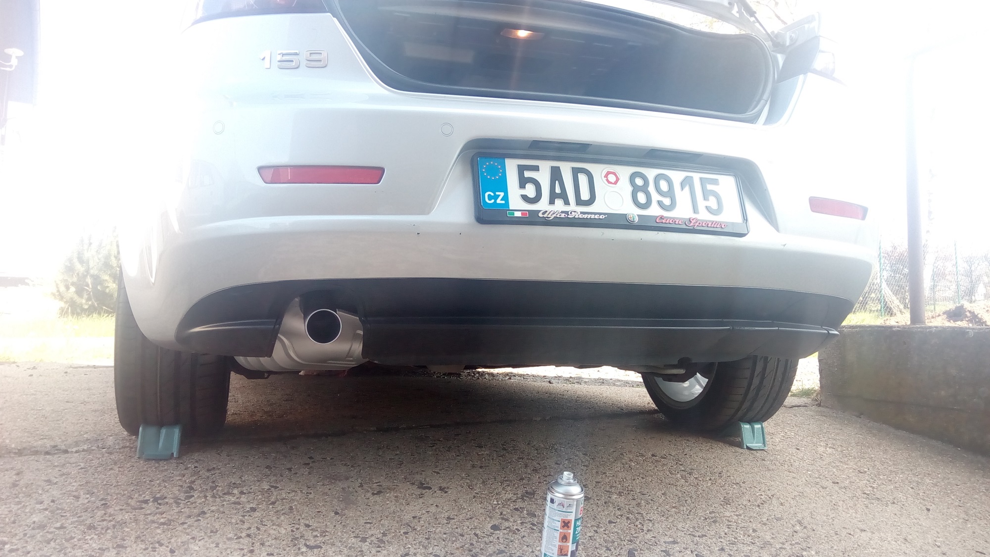

v Květnu sem stříknul koncový díl výfuku. Samozřejme pečlivě olepil ,obrousil rez,odrezil a odmastil :-D
Příští rok plánuju nechat udělat duplex,nejdřív až po zimě,tak ať to do ty doby nějak vypadá ne ? :) výsledek posuďte sami

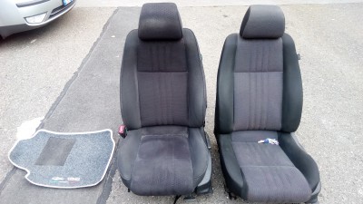

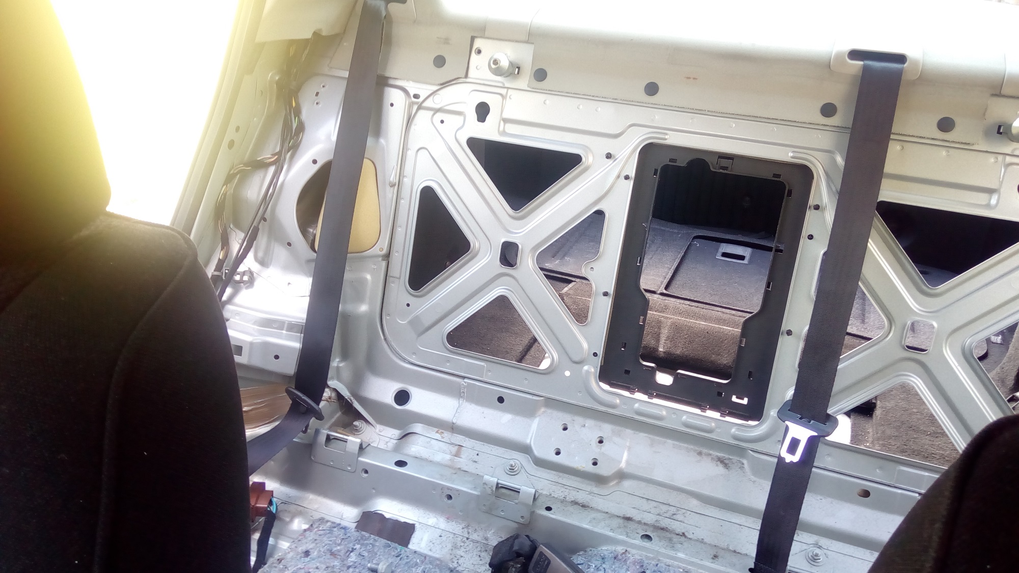

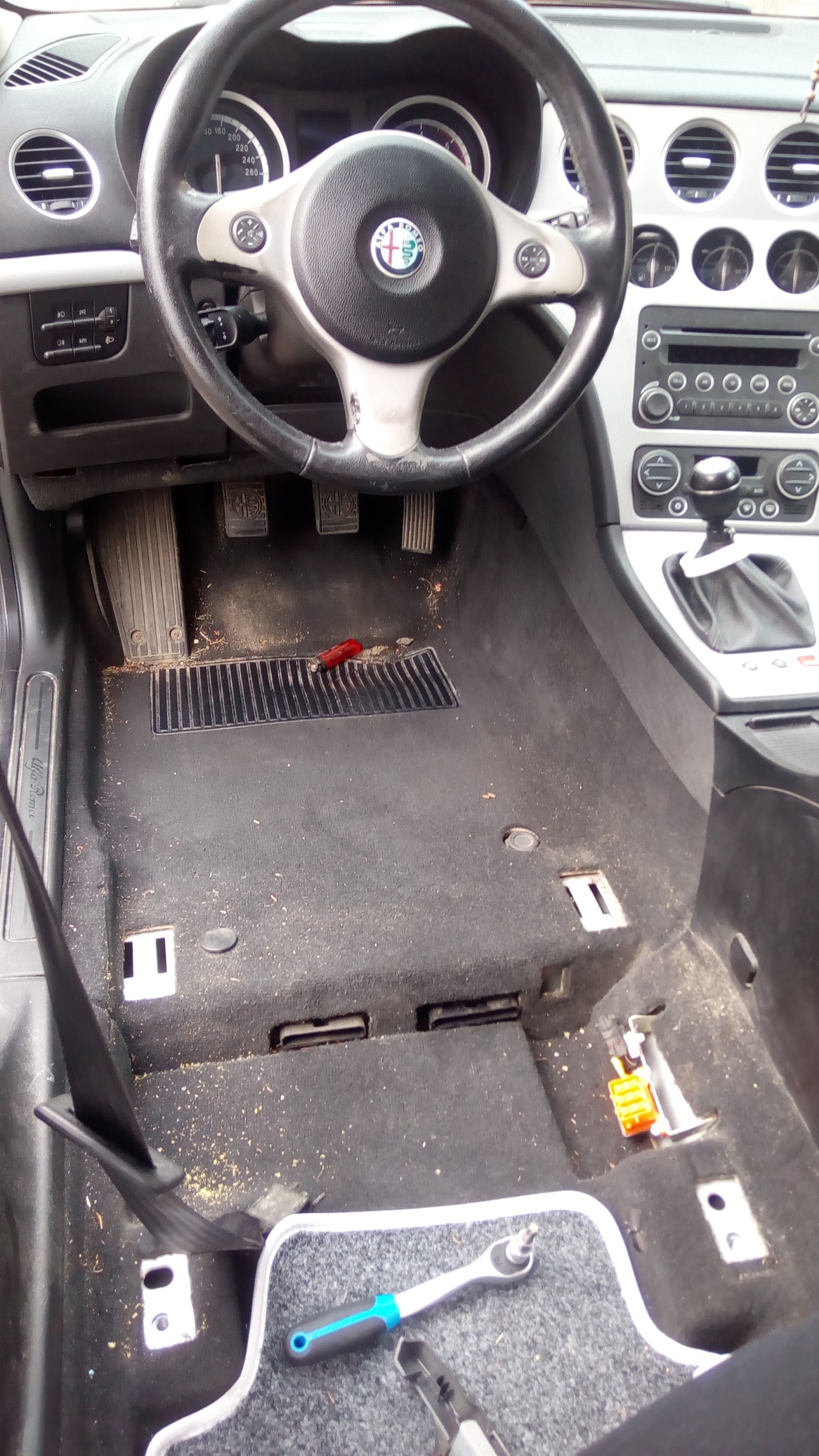

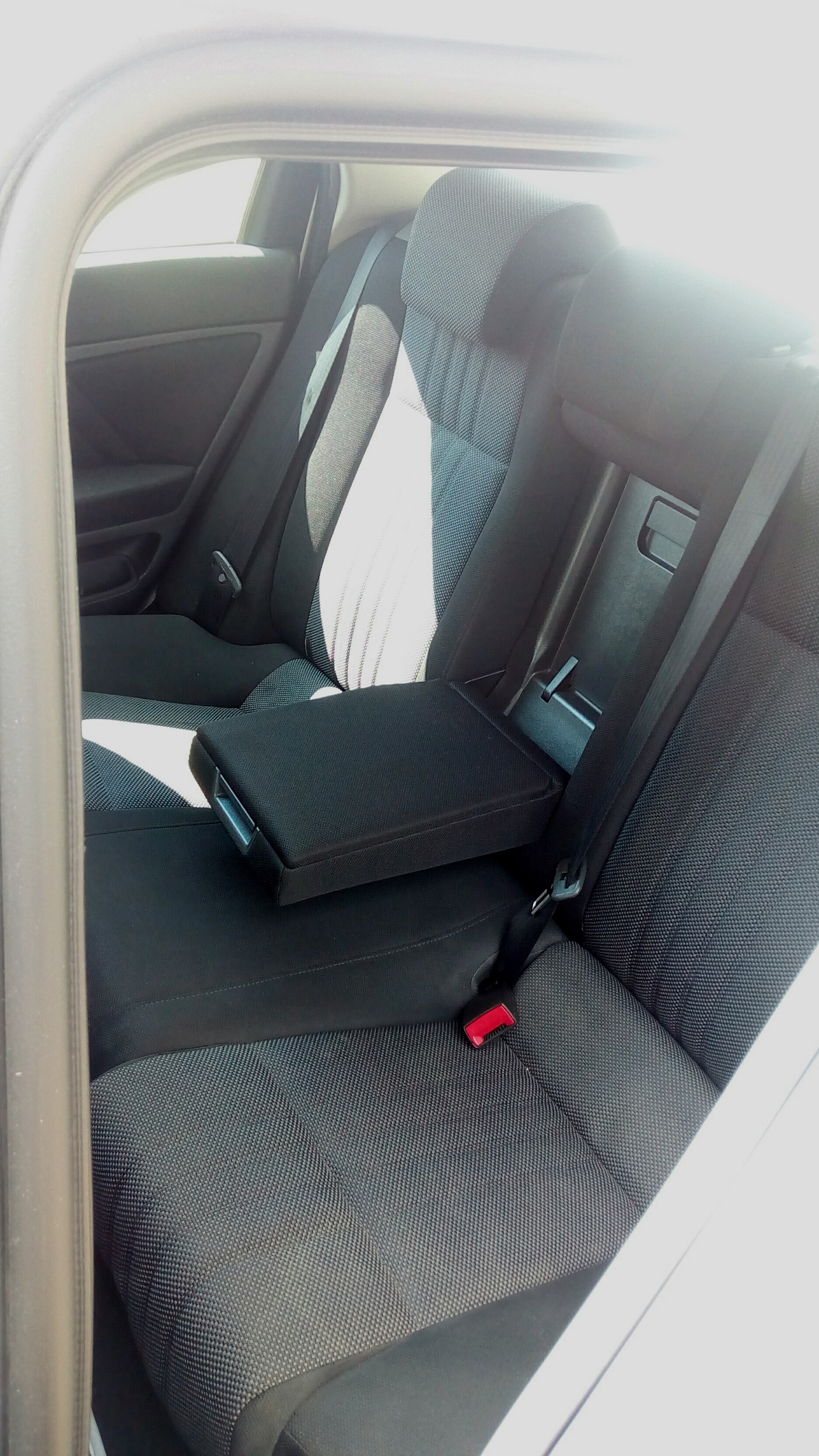

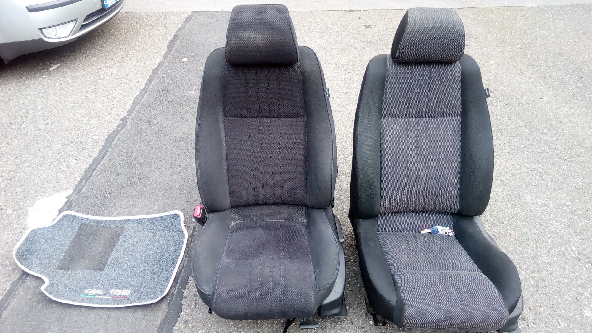

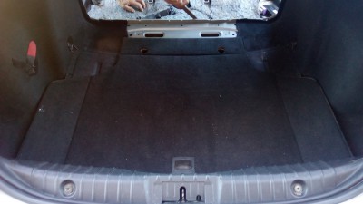

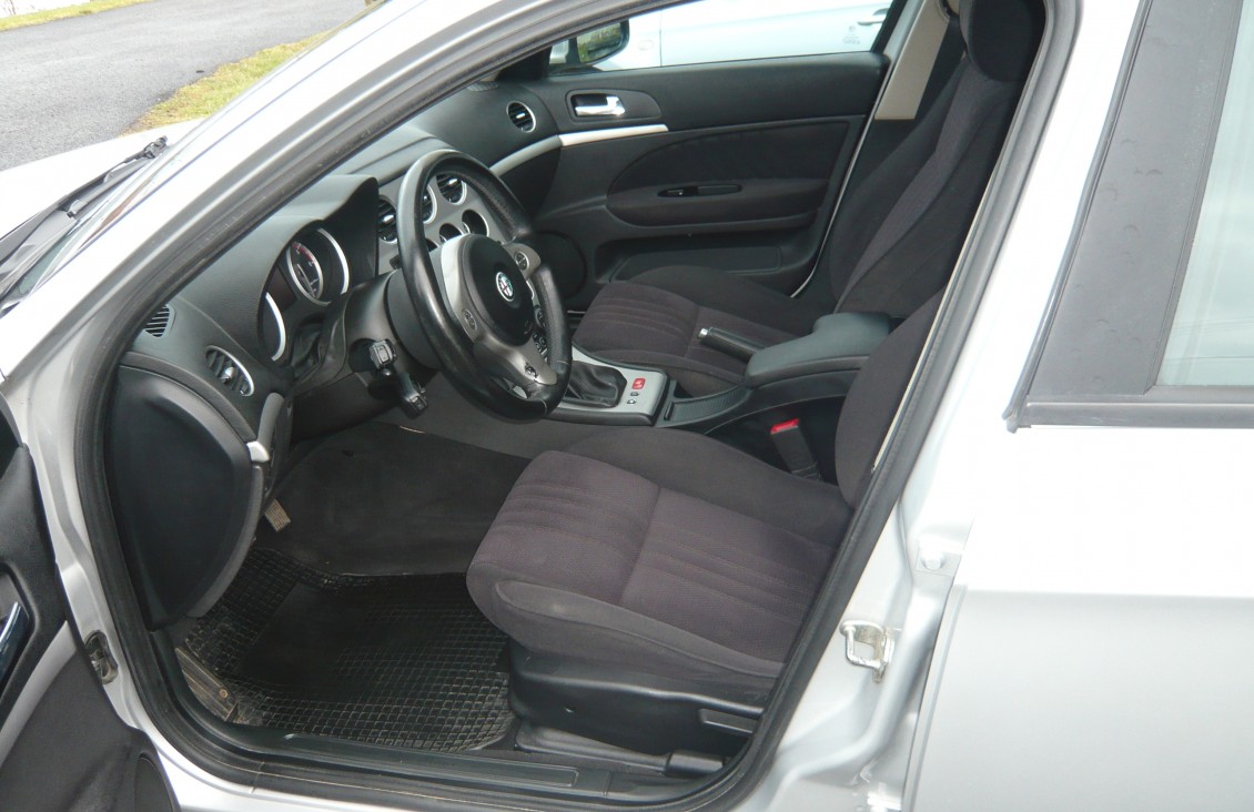

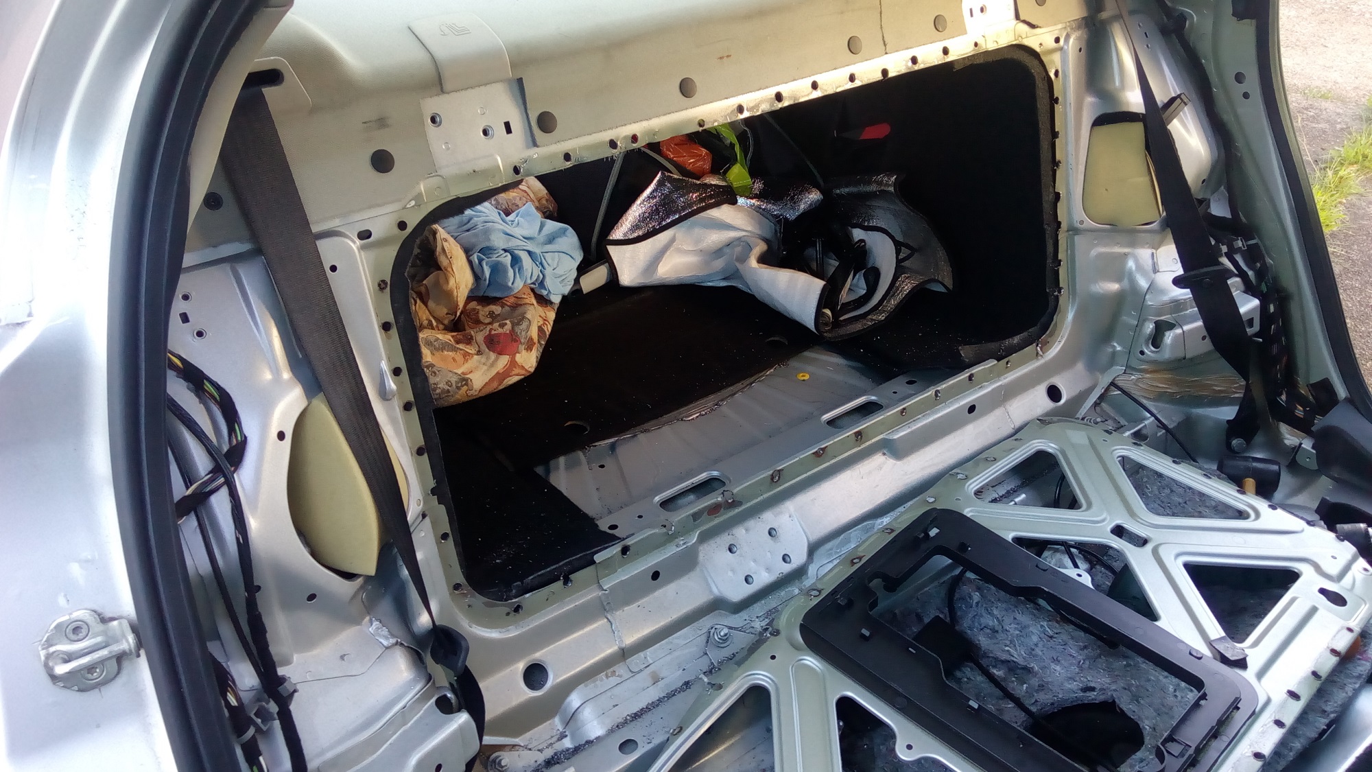

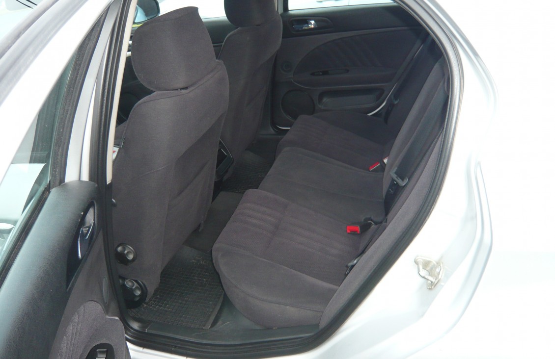

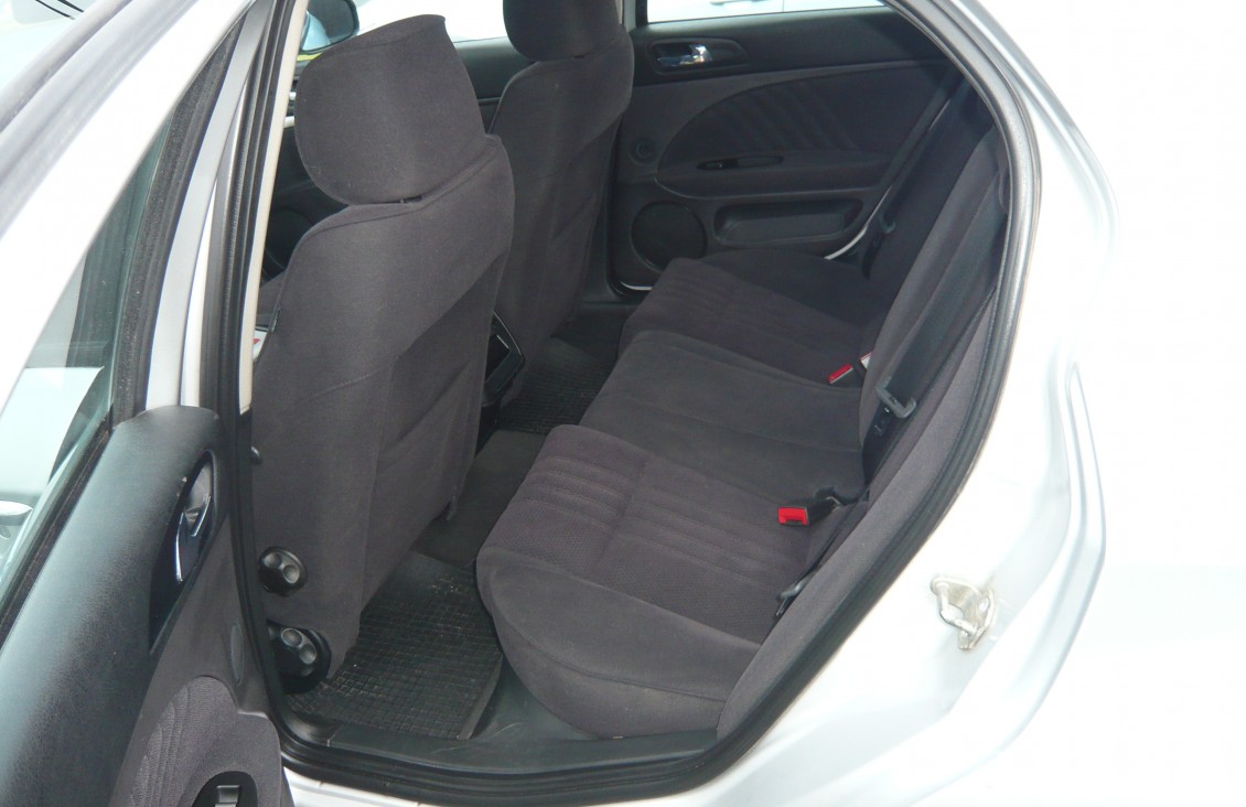

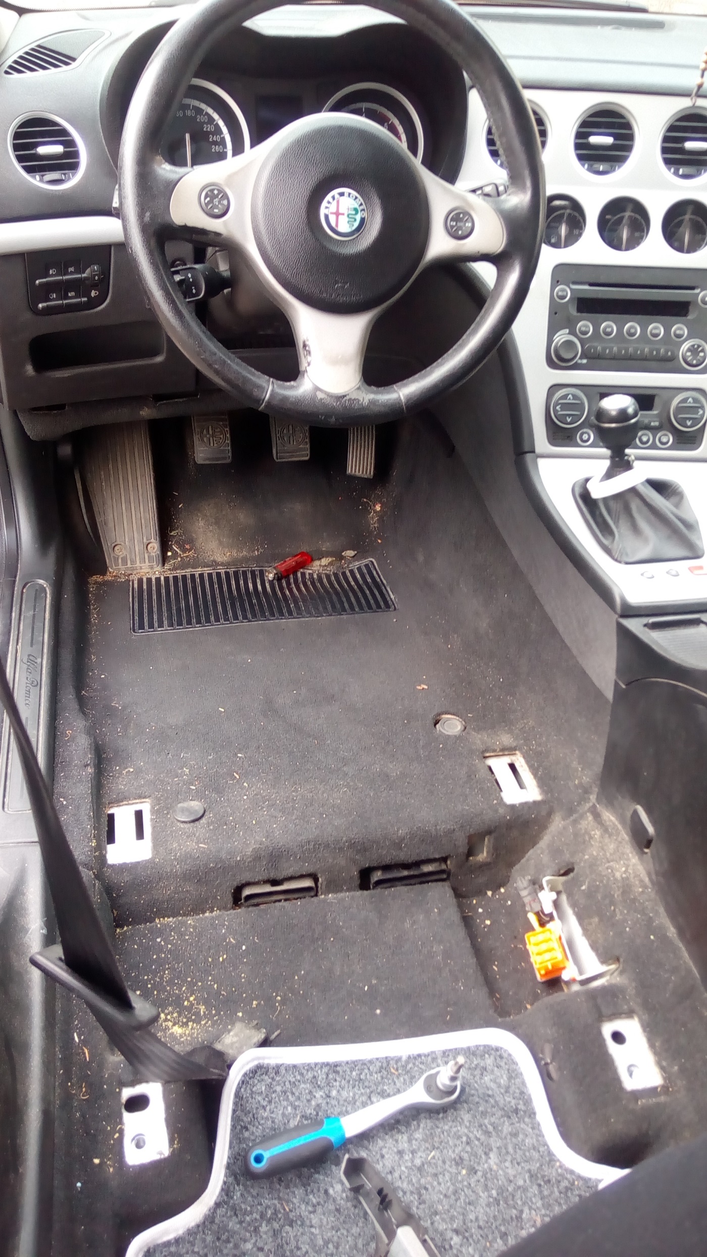

A ted nejaktuálnějsí a lidma zbytečně odsuzovaný projekt - Sklapovací sedačky .
Nedávno jsem potřeboval vést něco většího tak se snažím sklopit sedačky ale madlo hledám marně. Po chvíli jsem s udivevním zjistil že v mé výbavě není sklapování .Což je co říct,když se o tom dozvěděli ostatní tak se divili že 159 v sedanu nemá sklapování :D nicméně chvilí po zjištění jsem našel za příznivou cenu látkovy sedačky z poface. Po delším rozhodování jsem je vzal a jel jsem pro ně do Příbrami ,ano jel jsem pro ne 159kou se spolujezdcem ještě :D demontované byly pouze zadní sedačky a i přez to jseme je tam naskladali i s tapcema :smt026
Už zbýývá jen odstranít přepážku , po prvním nezdaru s odvrtaním -hned se ztupil vrtak. Mne napadlo to nechat odříznout ale to po chvili padlo a tak za nedlouho jsem pořídil kvalitní vrtaky a šel odvrtávat přepážku :D po třech hodinách a 45ti dírách USPĚCH
Ted už mi jen zbývají malé detaily např. guma,plato na rezervu v kufru a zakryti plechu pod sedackami.
Pro rejpalky připomínám,že 159 je na tuhle přestavbu připravena ,takže jsme krom přepážky nemusel do karoserie nijak zasahovat.
Po odborné konzultaci s vícero lidma ,přepážka nemá vliv na tuhost karoseríe,je tam více výztuh tudiž žádný problém nečeká :) jak by to asi jinak měli ostatni 159ky v sedanu se sklapováním.
Své původní mám NA PRODEJ
a je dole
a je dole
tohle plato bude třeba časem sehnat
to byl sakra bordel
to byl sakra bordel
nové sedačky,připraveny na výměnu
HOTOVO
HOTOVO
menší rozdíl
menší rozdíl

krteczek
Příspěvky: 635
Re: 159 1.9 JTDm 88kw 2007 stříbrná perleť, Francie 228 tis
Příspěvek od krteczek » 22.9.2016, čtv 11:52
kdysi jsme se do odvrtani te prepazky chtel taky pustit, ale po prvni dire jsem to vzdal, takze mam sklapeci sedacky i prepazku :-D
ona ta prepazka ma i svy vyhody - clovek nemusi vozit dlouhy kramy kdyz si rodina vzpomene...proste sorry - nevejde se do auta.
Příspěvek od Flipshide » 22.9.2016, čtv 12:49
upřímně ,taky mě to dost znejistilo ale nezastavilo :-D
výhody to má no ,mě se to třeba bue hodil když budu chtit přespat v autě po nějakým výlete,tak si aspon krásně natáhnu nohy a je to :smt040

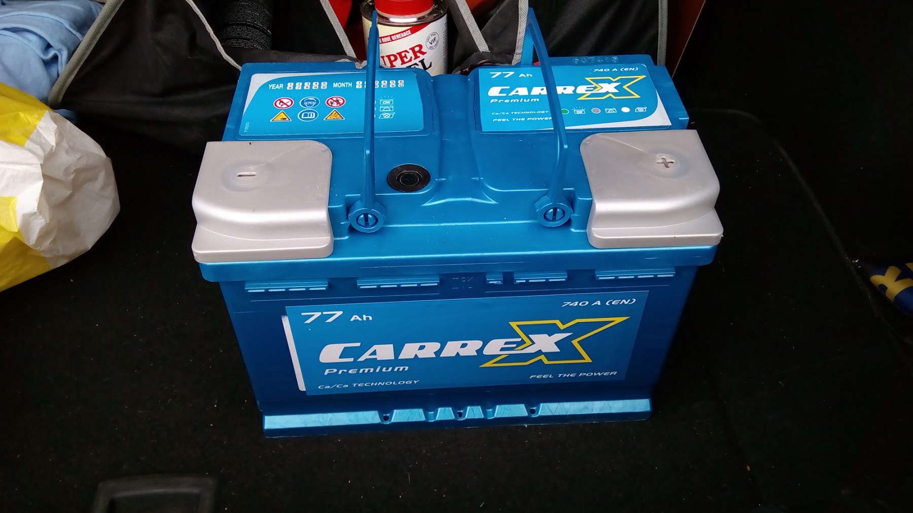

Dále jsem pořídil z důvodu velmi špatného startování novou baterku CARREX PREMIUM 77AH 740A
Minulý víkend jsem se stavil u Cendlera jak jinak než DPF a EGR OFF cesta 200km a 3hod cesty,vyráželi jsme už po půl páté ráno :D
výjezd za Cendlerem
výjezd za Cendlerem

To je hodně zajímavá informace. Já právě přemýšlel o výměně látkových sedadel za kůži, ale právě většina co se dá sehnat jsou ty sklopné tak jsem pořád koukal po "pevných". Co by mě zajímalo, jak je to tam řešené s kotvením těch opěradel. Přeci jen sklopné mají většinou nějaké oko na kastli do kterého se zaklapnou, nechybí ono u verzí s "nesklopnými"? Jo a když jsi to zjišťoval, než si to koupil, nevíš jak moc se liší SW sedačky od kombíku?
Toyota Corolla TS 1.8 2023
Flipshide
Příspěvky: 312
Bydliště: Praha 4
Příspěvek od Flipshide » 22.9.2016, čtv 15:51

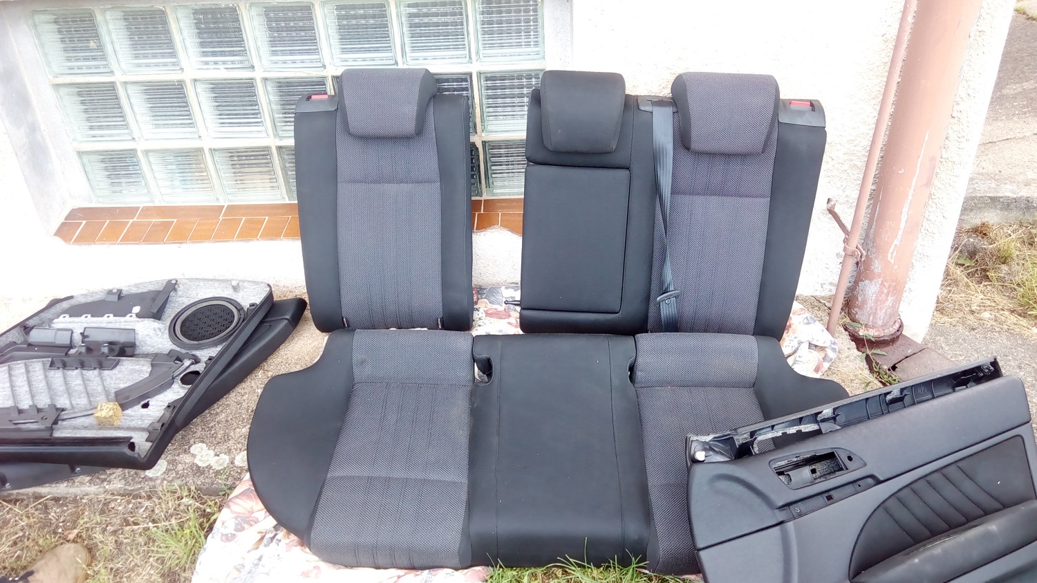

MikeC píše:To je hodně zajímavá informace. Já právě přemýšlel o výměně látkových sedadel za kůži, ale právě většina co se dá sehnat jsou ty sklopné tak jsem pořád koukal po "pevných". Co by mě zajímalo, jak je to tam řešené s kotvením těch opěradel. Přeci jen sklopné mají většinou nějaké oko na kastli do kterého se zaklapnou, nechybí ono u verzí s "nesklopnými"? Jo a když jsi to zjišťoval, než si to koupil, nevíš jak moc se liší SW sedačky od kombíku?
Já chtlě taky kůži ale nesehnal sem a ted mě od ní i odrazujou -v zime ti je zima a v lete se na ní spálíš ,bral bych polokůži ale to je skoro nemožný sehnat :(
hele kotvení,hned jak najdu fotky tak ti to sem nahodím . Ze své verze to odšroubuješ a seženěš si z verze se sklopnejma a namontuješ to k sobě.To už jeto nejlehčí,já chvíli jezdil bez toho ale když prudce zabrzdíš tak ti spadnou.Zachránil mě Krempl ,měl zrovna vrak ze kterého mi to vymontoval :-D
Ex
AR 147 1.6TS/77KW 2005
Flipshide
Příspěvky: 312
Bydliště: Praha 4
Příspěvek od Flipshide » 22.9.2016, čtv 16:09
Flipshide píše:
MÁŠ TO TU ,U FOTEK JE POPISEK :)

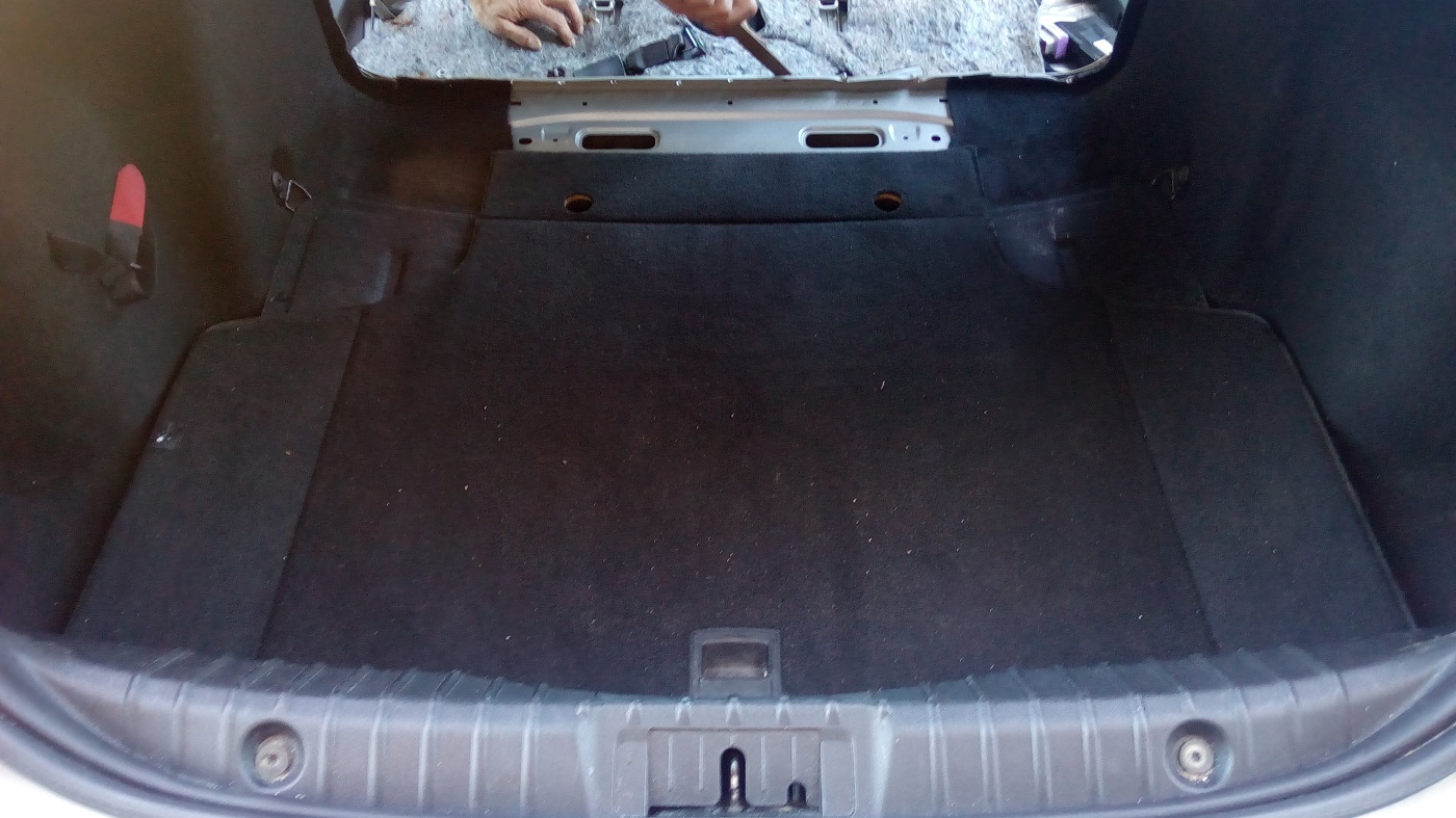

tohle odmontujes
tohle odmontujes
takhle to bude vypadat po vyndani tech kuzelu ,v prostredku budes mit ten drzak a v tech dvou dirach to prisroubujes
tyhle ucka musis sehnat
Ex
MikeC
Příspěvky: 1585
Příspěvek od MikeC » 22.9.2016, čtv 16:13
Luxus, přesně tohle jsem měl na mysli a potřeboval vědět, jak vyřešit :smt023 Díky moc :)

Příspěvek od vonkreuz » 22.9.2016, čtv 18:30
Pěkná práce ta přepážka. :smt023
