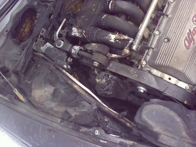

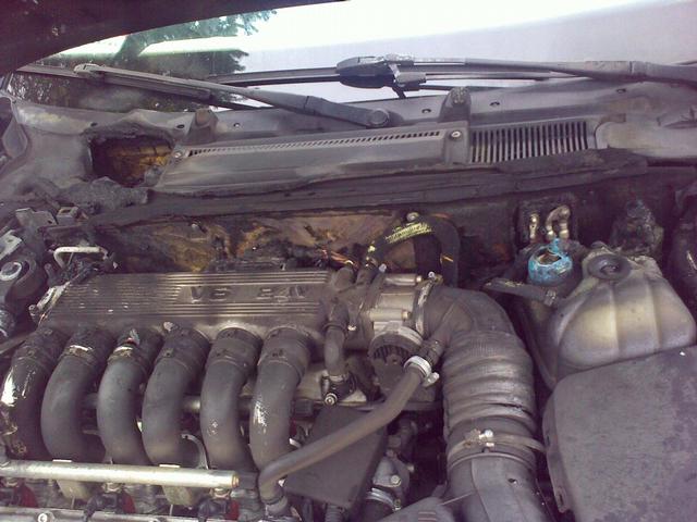

Re: netěsnosti chladící soustavy
Fiat Tempra 1.6i.e cat
Tu firmu poznam.Stara hala napchata autodielmi.Neskutocny bordel
