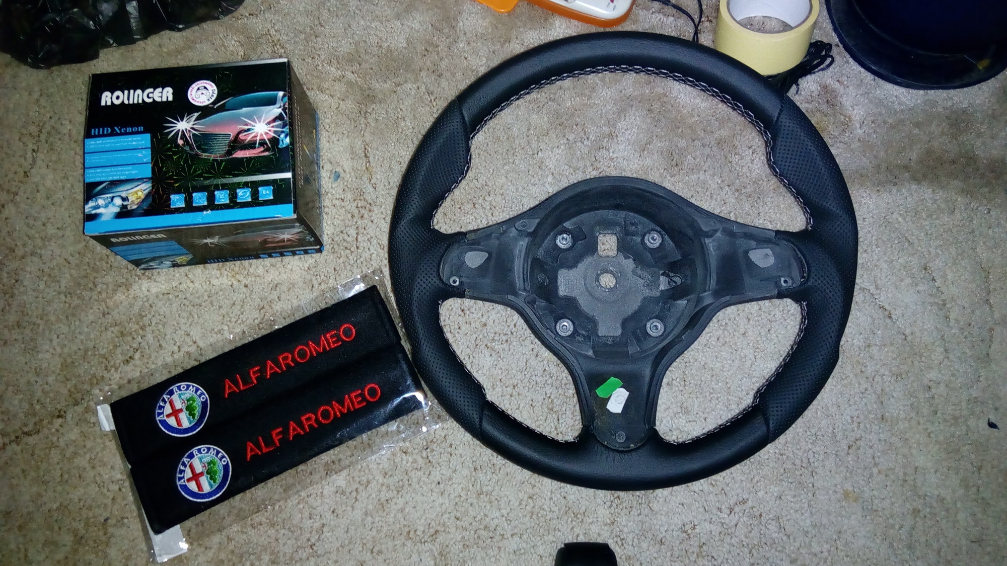

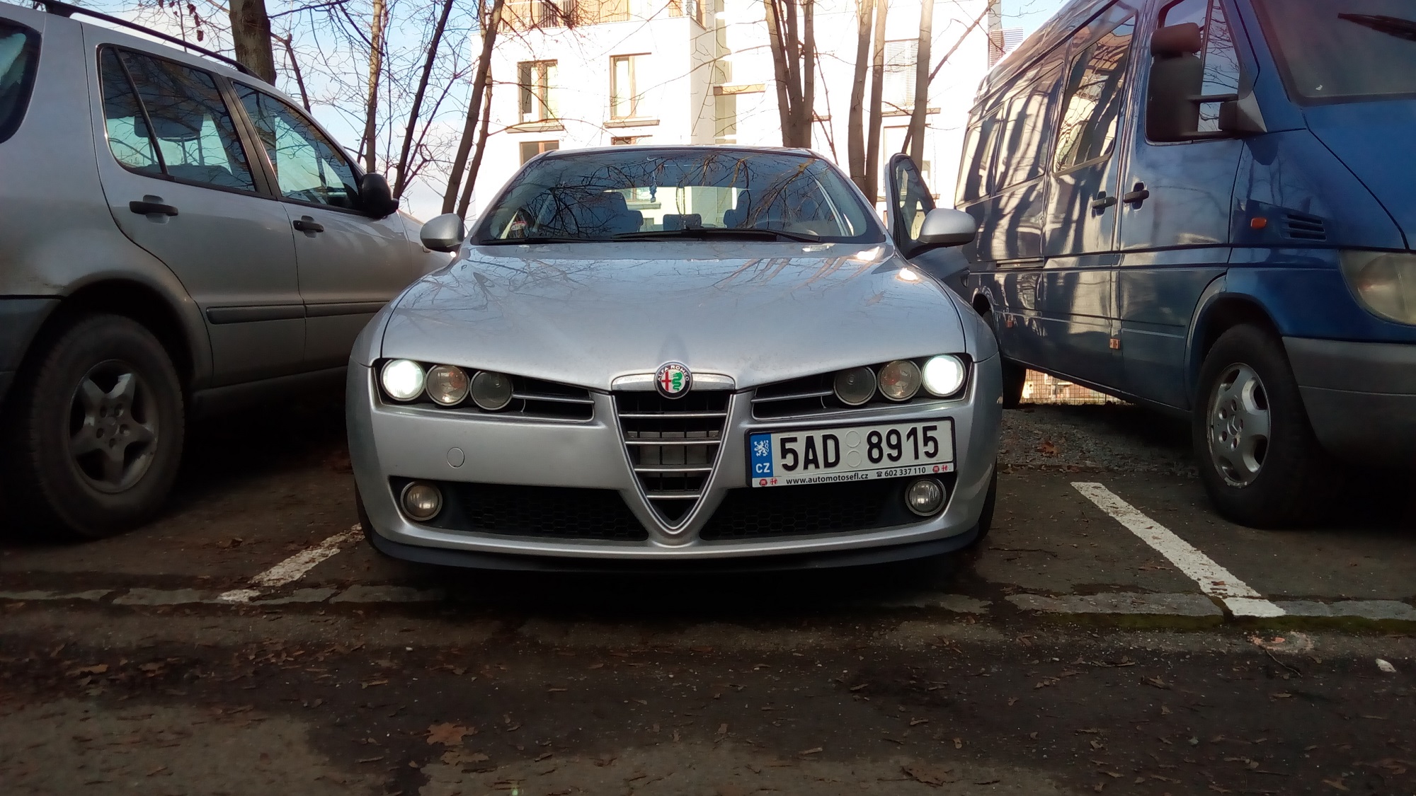

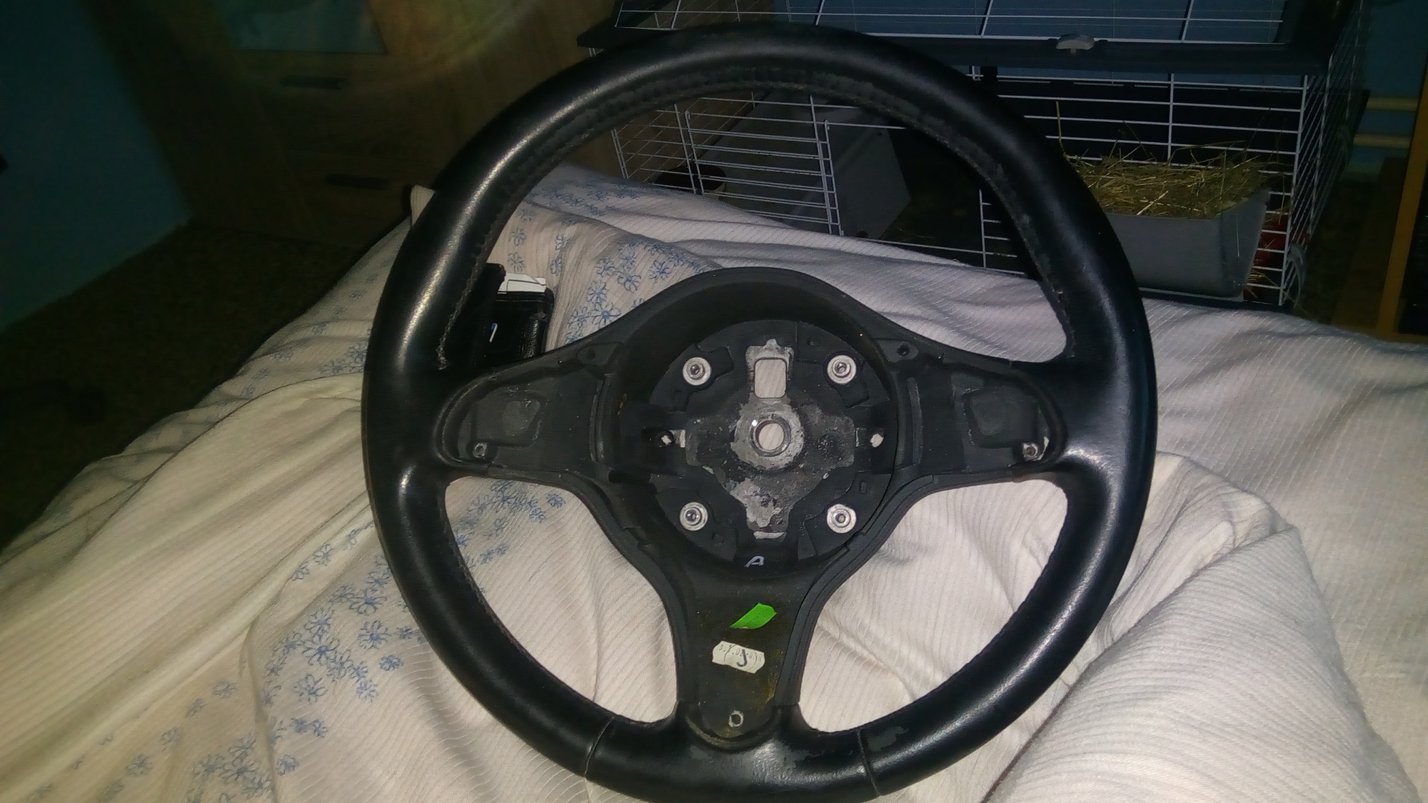

Tak ,dorazil předčasný ježížek pro alfinu ,konečně jsem se dočkal !!
Bohužel to ale nebylo přesně podle mojich představ,pár detailu ,snad to bude ok.
Jelikož hodně jezdím brzo ráno a večer,tak abych lépe viděl pořídil jem xenon Hid sadu a dostaa jsem jako bonus parkovačky.
jsem zvědavej jak se mi to povede namontovat

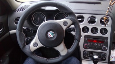

Jake detaily se ti na tom volantu nezdaly? Vypada moc pekne.
Re: --KOUDY-- 159 1.9 JTDm 8V 2006 stříbrná metalíza ,228 ti
Jako ten volant takhle z fotky vypadá hrozně - je strašně vidět, že je přešitej. Není tu v ČR někdo, kdo by tohle uměl dobře? Potřeboval bych zrenovovat volant ze 164 a třeba to z Volantechu na mě dojem neudělalo, protože je strašně moc znát, že to není origo. Hlavně vzhledem té kůže a švů.

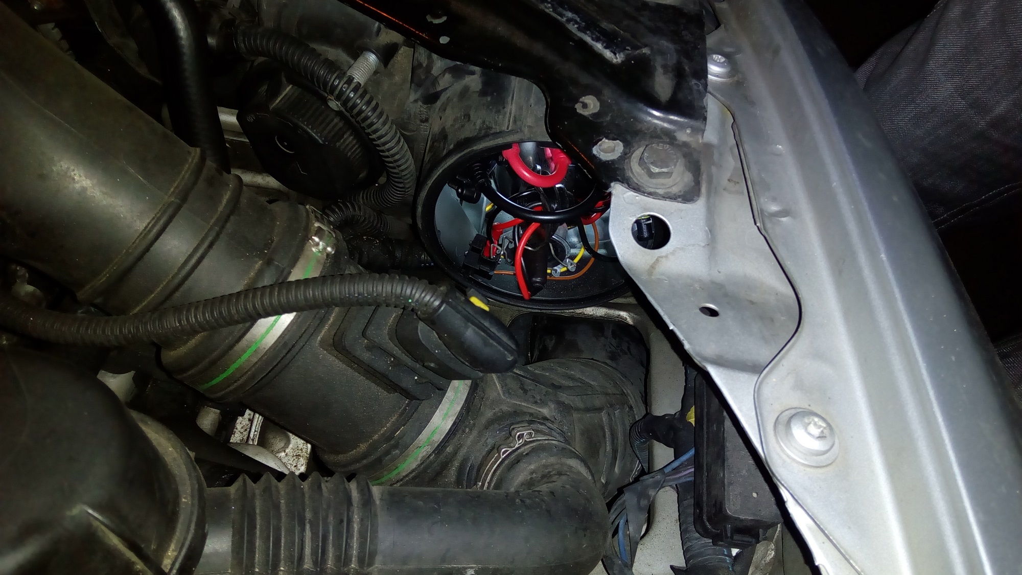

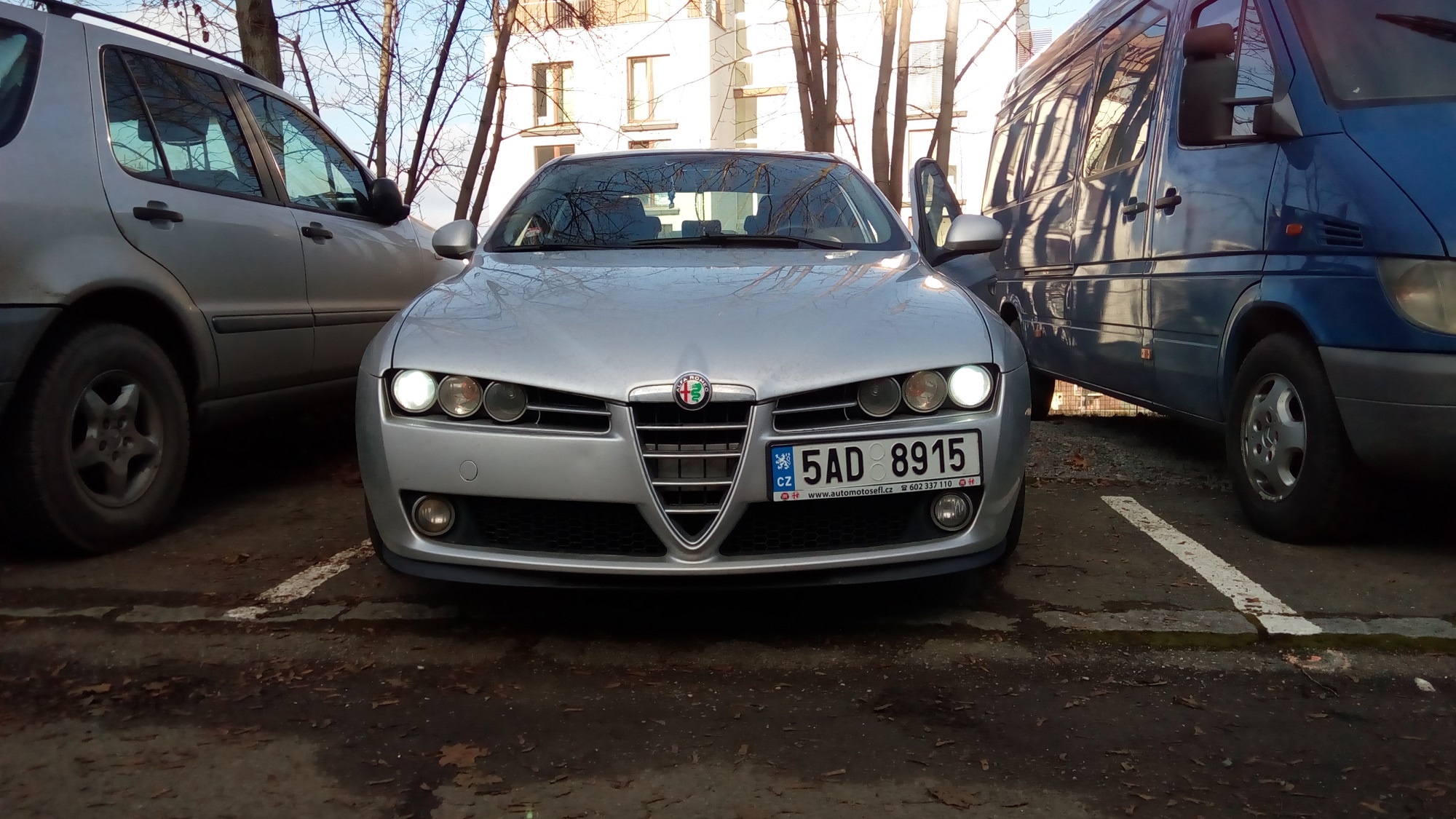

Tak svetla vyměněny, slo to hned
,parádní je jak přisvětluji značky!
Nastrkal jsem to všechno do světla, snad se to nespali budu na to dohlížet.

V objimkach se tomu nic nestane co se tyce vysokych teplot. Sam jsem je tam mel a nebyl s nima problem dokud se do vode odolnyho balastu nedostala voda a nevytvorilo mi to oxydaci na desce. Nasledne to spalilo jak balast tak vybojku (pouziti obdobi podzim - leto). Tak jsem si vylestil svetla a vratil halogeny.
Hlavne si skontroluj aby ti fungoval naklon svetel a nezasekaval se o nejaky kus, me se to po prvni instalaci stalo.

ano @Nofofr má pravdu ,je to HID souprava ,levná záležitost oproti xenonůmChudinka píše:Ahoj,
ta přestavbana xenony mě hodně zajímá, nechceš udělat detailní foto-návod? Asi ne viď?
Ty H7 jsou katastrofa, mám tam H7 night braker laser od Osramu za tisíc kč a v noci když prší nebo sněží, tak i cyklista s čelovkou vidí víc
Tak to bude tou fotkou,jinak vypadá fakt pěkně ,našel jsem jen dva nedostatky který za chvíli nafotím. Volantech jsem chtěl taky ale jak říáš nepřesvědšili mne, Turpimu to dělají kluci v Maďarsku stejnou kůží jako se dělaly TI a vypadá to fakt dobře.Co konkrétně máš na mysli že to tak nevypadá ?včem například ?riprex píše:Jako ten volant takhle z fotky vypadá hrozně - je strašně vidět, že je přešitej. Není tu v ČR někdo, kdo by tohle uměl dobře? Potřeboval bych zrenovovat volant ze 164 a třeba to z Volantechu na mě dojem neudělalo, protože je strašně moc znát, že to není origo. Hlavně vzhledem té kůže a švů.
Co se týče světel, tak neblbněte. H7 svítěj dobře, jen je potřeba mít světla v dobrým stavu. Přeleštit, vyčistit čočku, nechat zrenovovat paraboly a bude to svítit výrazně líp.
Ano,přiznávám že světla na tom jsou špatně,po změ se na ně chci vrhnout a vyčistit ale HID sada je fakt super !Zrenovovat paraboly ? tím máš na mysli vyčistit ? to se dá taky zvládnout doma ne ?
díky,náklon ozkoušímromanc píše:V objimkach se tomu nic nestane co se tyce vysokych teplot. Sam jsem je tam mel a nebyl s nima problem dokud se do vode odolnyho balastu nedostala voda a nevytvorilo mi to oxydaci na desce. Nasledne to spalilo jak balast tak vybojku (pouziti obdobi podzim - leto). Tak jsem si vylestil svetla a vratil halogeny.

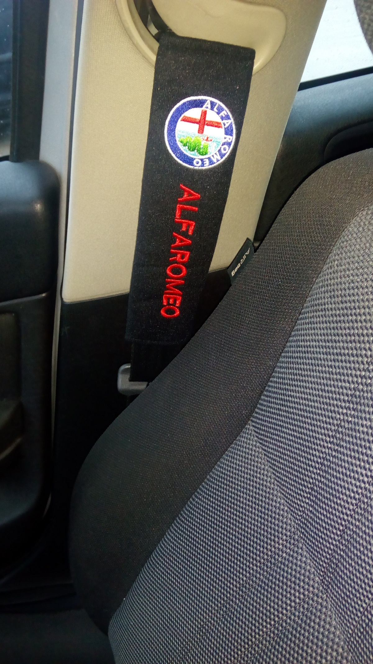

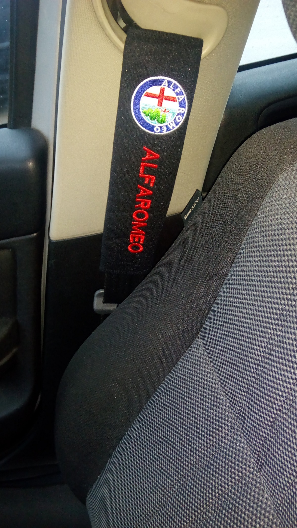

Vyfoť mi prosimtě jak v autě vypadají ty návleky na pásy, díky

Promiň za spoždění ,vždy jsem zapoměl vyfotit,takhle nějak to vypadá

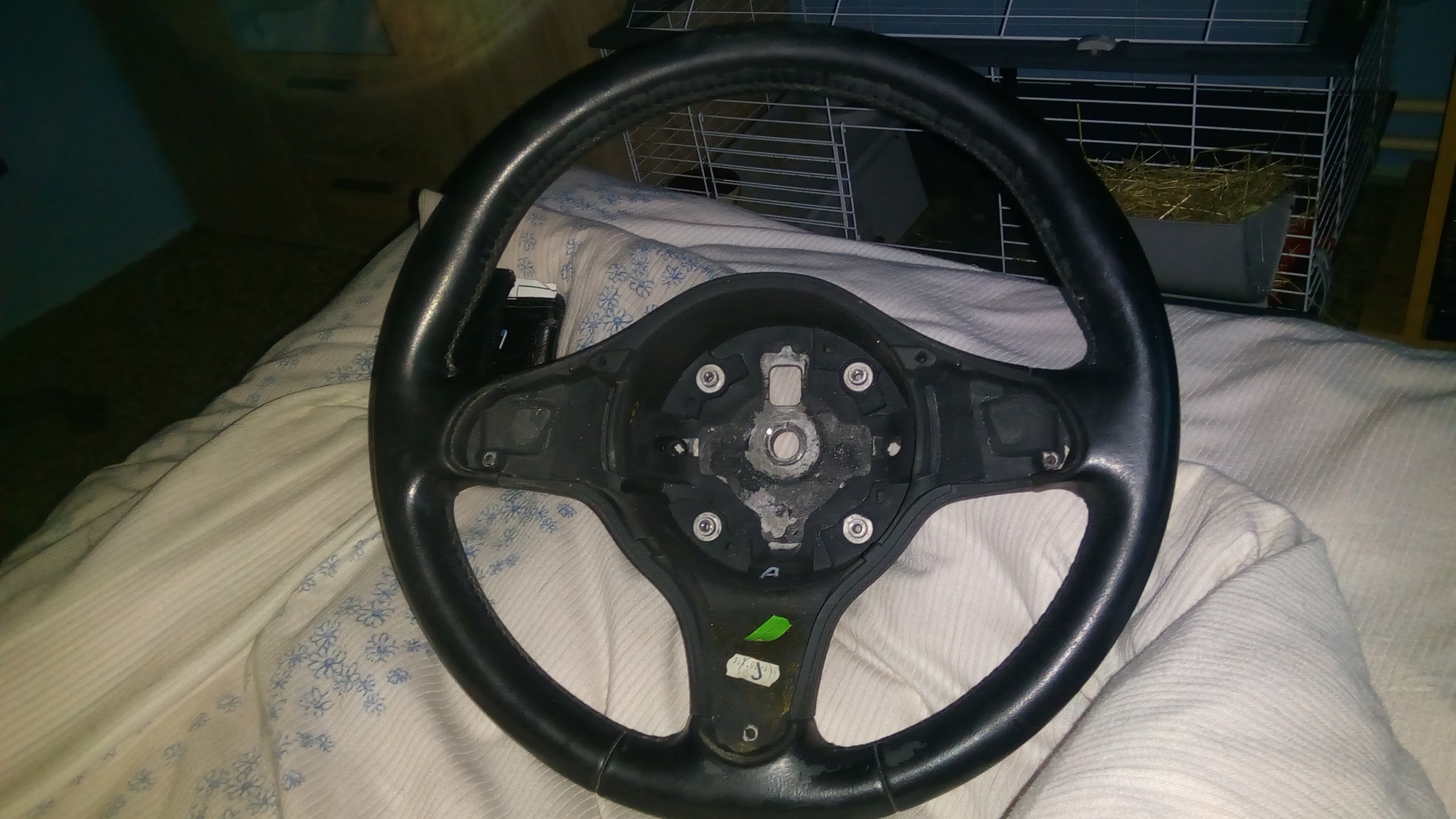

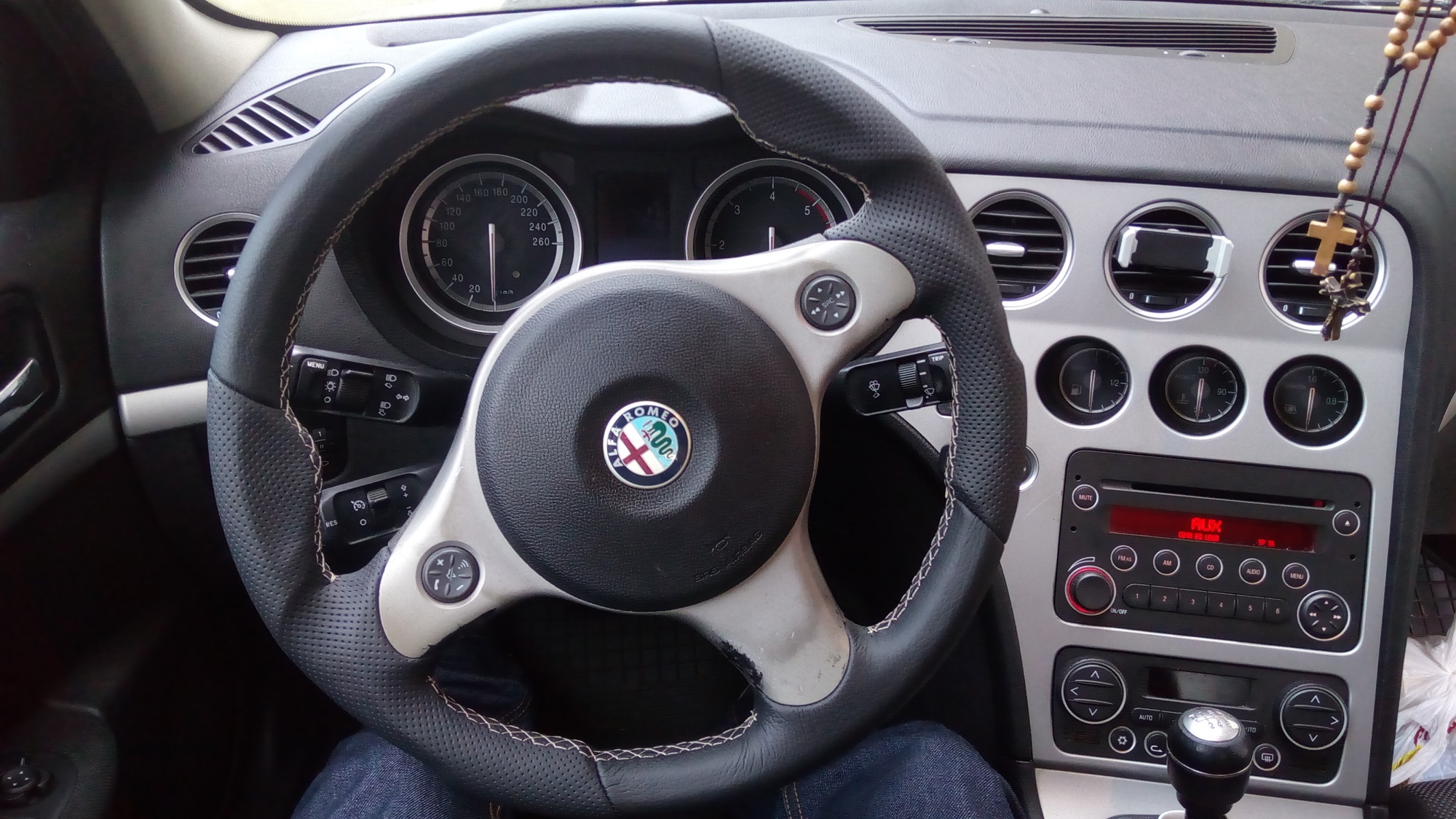

Tak volant je na místě
a svíčky vyměněny. Ven se povedlo dostat jen tři, čtvrtá se zkusí příště .
Ale zároveň špatná zpráva za kterou bych si nafackoval
.Zkoušel jsem měnit volant sám ale bojoval jsem s bagem, nešlo mi uvolnit pacičky, daval jsem si pozor na LCD ale bohužel ne dostatečně..

Ono totiž když vyndáváš bag, tak dycky musíš povolovat jen tu packu, co je v dolní poloze, protože tam je víc místa než nahoře. Tedy otočíš volant o 90°, vycvykneš packu která je dole, otočíš volant o 180° a vycvakneš druhou packu
A pak neriskuješ ani poškození displeje

to já vím,hodinu jsem to zkoušl po jednom spodem ..kroutil jsem s volantem a troubl jak idiotMikeC píše:Ono totiž když vyndáváš bag, tak dycky musíš povolovat jen tu packu, co je v dolní poloze, protože tam je víc místa než nahoře. Tedy otočíš volant o 90°, vycvykneš packu která je dole, otočíš volant o 180° a vycvakneš druhou packuA pak neriskuješ ani poškození displeje

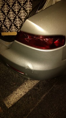

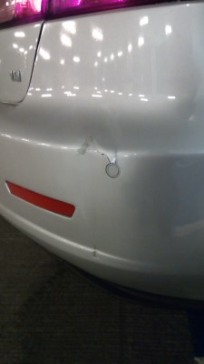

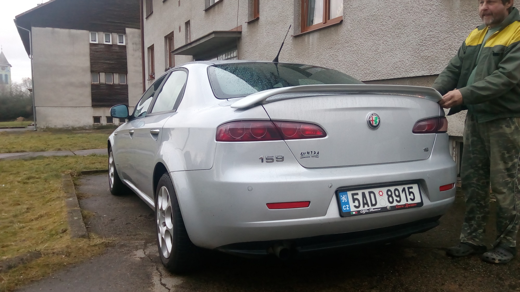

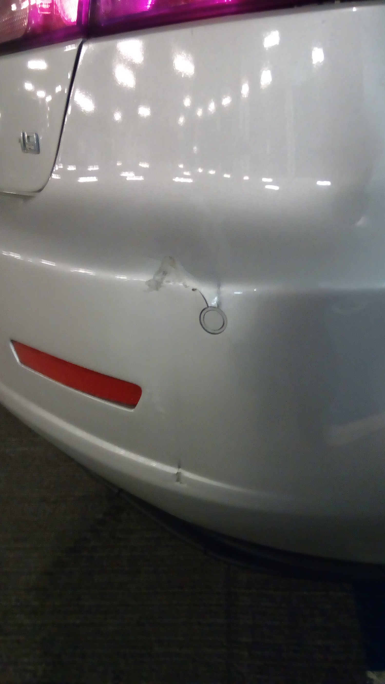

Tak jsem si při výjezdu ze servisu udelal radost
Byla tma a ja nacouval do přívěsu, nebyl vubec vidět. Uklidňuje mě jen to, že nárazník už renovaci potřeboval, ale toho světla je škoda.

Svetlo je fajn, zoženieš originál v peknom stave do 40€ a lakovanie neviem, zaleži od toho kde si to necháš urobiť
akurat ti radím že svetlo si nechaj na deň kedy máš kopec trpezlivosti, lebo ten prístup ku šrobom je na chirurgické ruky

Světlo jsem sehnal za 700 kč takže dobry akorát jsem se k tomu ještě nedostal abych ho namontoval,zarazil mě totiž ten první něěco jako štoub bílejqpkqkma píše: 9.3.2017, čtv 19:36 Svetlo je fajn, zoženieš originál v peknom stave do 40€ a lakovanie neviem, zaleži od toho kde si to necháš urobiťakurat ti radím že svetlo si nechaj na deň kedy máš kopec trpezlivosti, lebo ten prístup ku šrobom je na chirurgické ruky
nárazník budu řešit asi až příští rok . Přemýšlím o celofolii ,celoloak je pálka

Re: --KOUDY-- 159 1.9 JTDm 8V 2006 stříbrná metalíza ,228 tis km
No celofólia je fajn, horšie na tom je že pokial je lak poškodený (kamienky a hlbšie ryhy) celkom sa tomu bránia. Ono totiž tu foliu vraj začne zdúvať a deformovať, hlavne pri teplotných rozdieloch, priamom slnku a pod. To ked som tam nabehol so svojou poslali ma na celolak alebo platidip.
