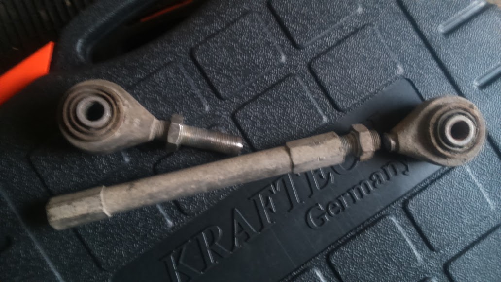

tak druha strana este neni rozobrata ale zobral som toto lebo nahanat autogen atd. sa mi uz nechce
stare dam dokopy neskor, ked tak budu do zasoby alebo ich poslem dalej
http://www.ebay.com/itm/2x-Spurstange-k ... d4&vxp=mtr
doraz konec leta, sakra ja sa uz chcem vozit...
