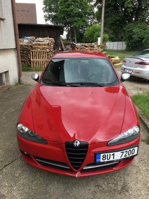

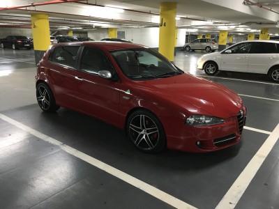

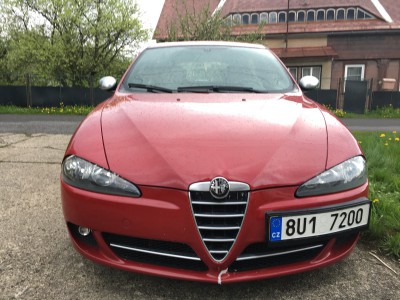

Tak vám oficiálně představují nový přírustek do rodiny,repektivě mojí přítelkyně .Vlastníme jí pár týdnů.

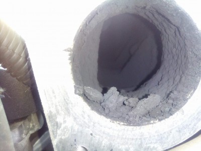

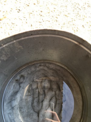

Koupena v nouzáku s chybou motoru- ucpany DPF. To se nám podařilo minulý víkend vyčistit,nebylo vůbec průchozí jak to bylo ucpaný. Prolilo se to Carlanem, ze začátku to vůbec neprotékalo až po nějaké době začal Carlan prokapávat ven ,když se stal průchozím tak se namontoval. po chvíli krásnej čmoud :D ale nouzák už zmizel a jelá nádherně ! ale cyklisti z nás určitě radost neměli :smt044
Zajeli jsme tedy neprodleně na diagnostiku a dpf bylo na 102% ale už průchozí ! tak se nuceně zregenroval a vypadá to že po 250km -většíina ve 3,500 otáčkách,se zregeneroval na 26% :smt033
Dneska se to eště ověří ale já doufám že bude klid !

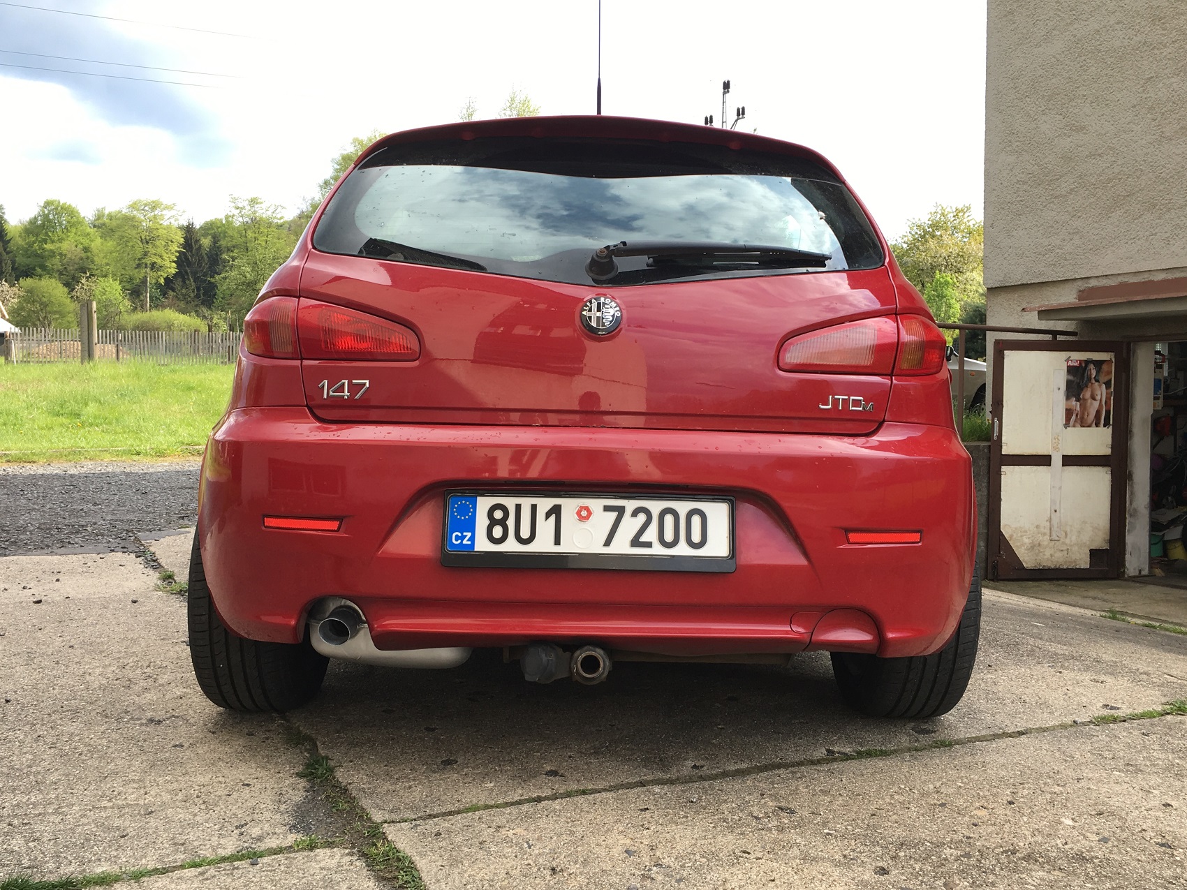

pár úprav :
zadím jen Dpf + kosmeticke vady- lakování výfuku a oškrábaní černe barvy s loupající se masky
zde pár fotek

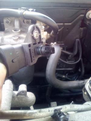

Akorát včera zase nouzak , řek bych že nějaký čidlo dpf či kabel. Nevíte jak se těm číslům rika ? Nemuzu to nějak najít :(

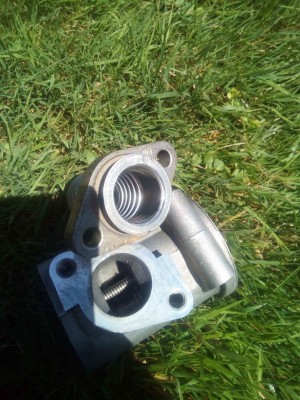

Spadla nám do nouzáku tak se nechala udělat čistka :

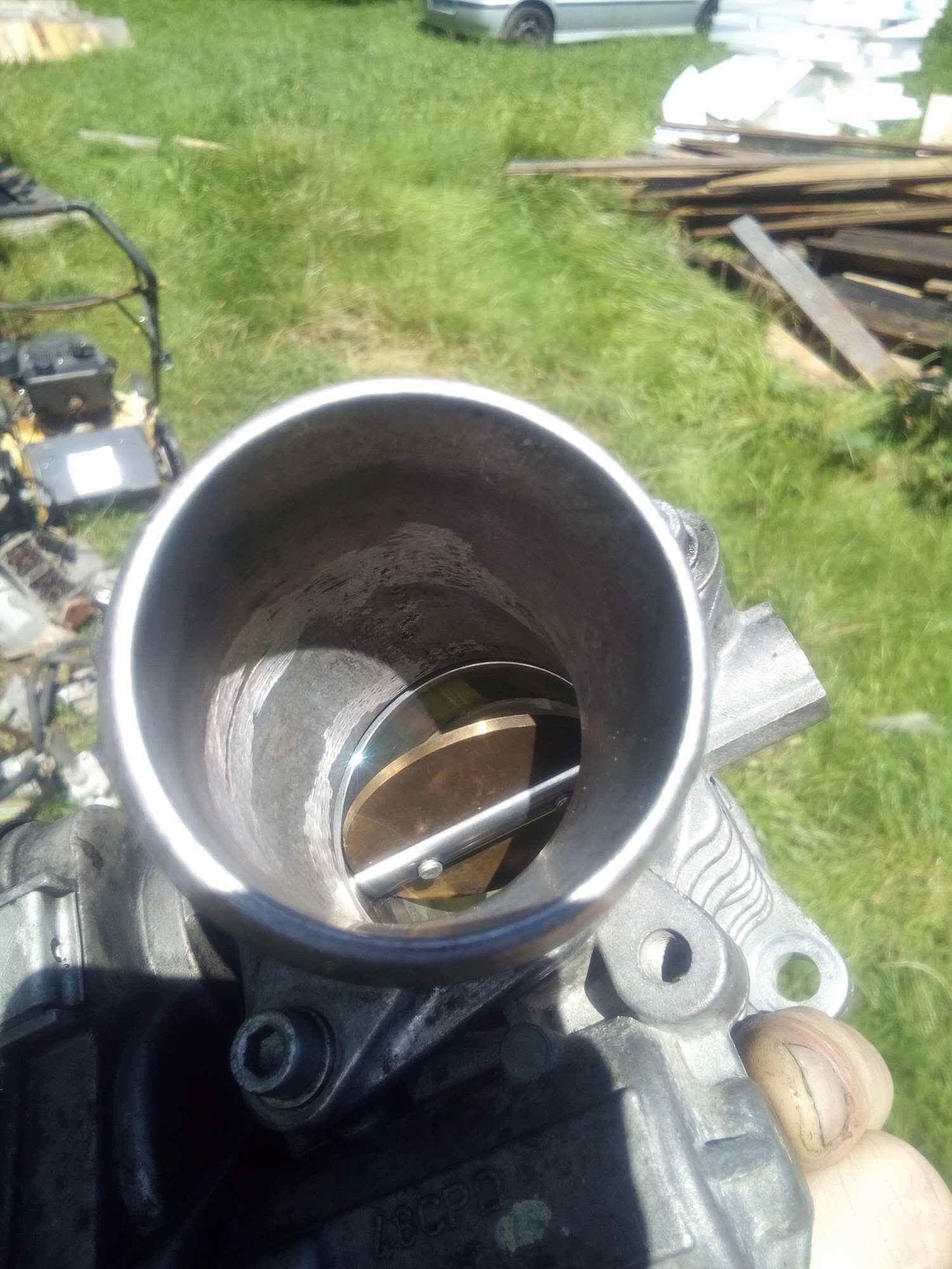

-čištění sání
-nový olej + oleják (bůh ví jakej tam byl ale určitě ne ten správný olej)
-termostat
-palivový filtr
než náhážu fotky z čištění tak ukážu nejdřív ty co se mi líbí nejvíce :smt077

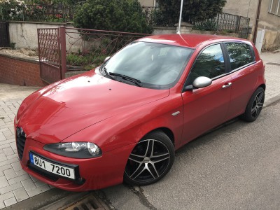

zde fotky před číětěním
a po čistce

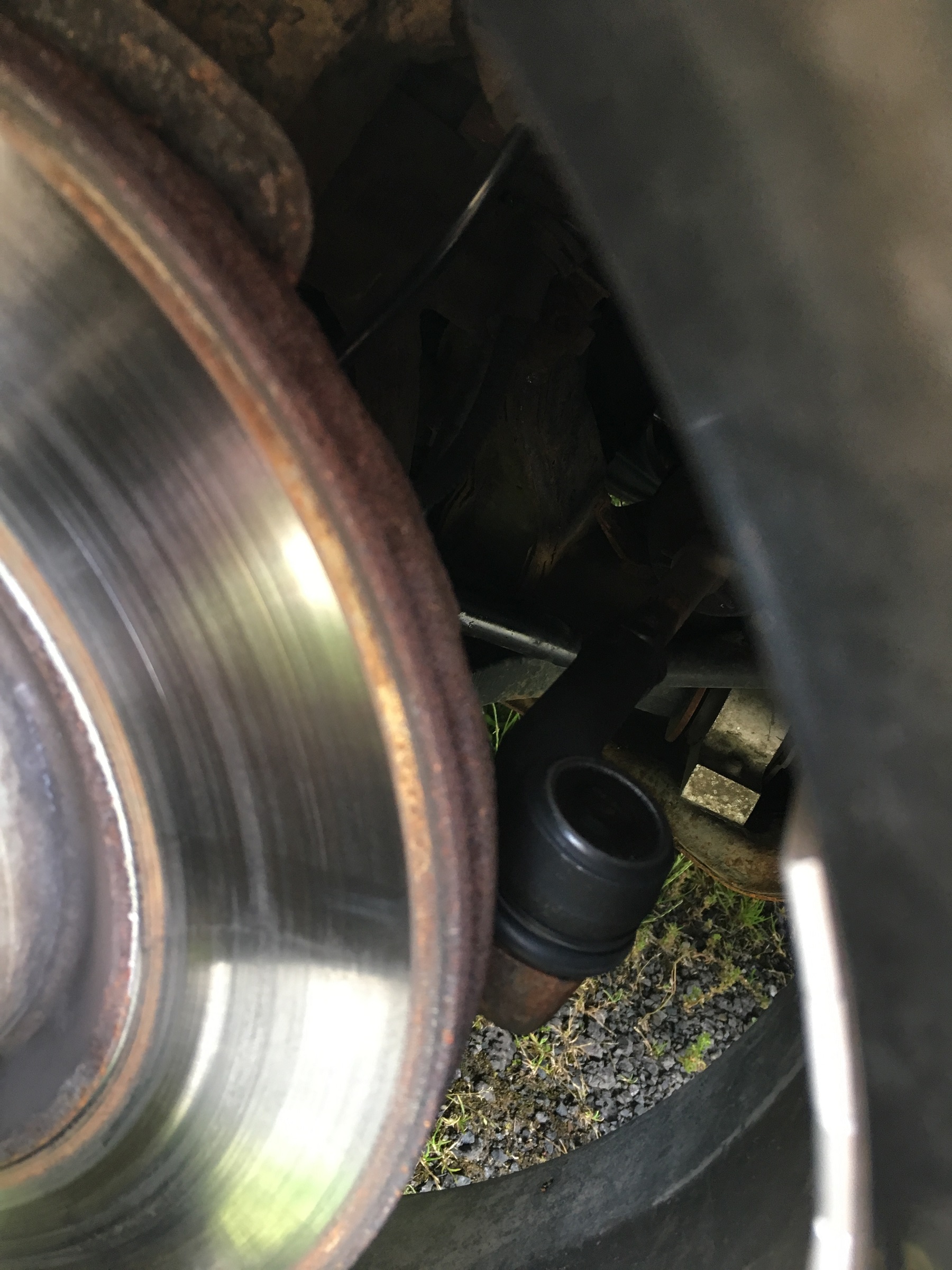

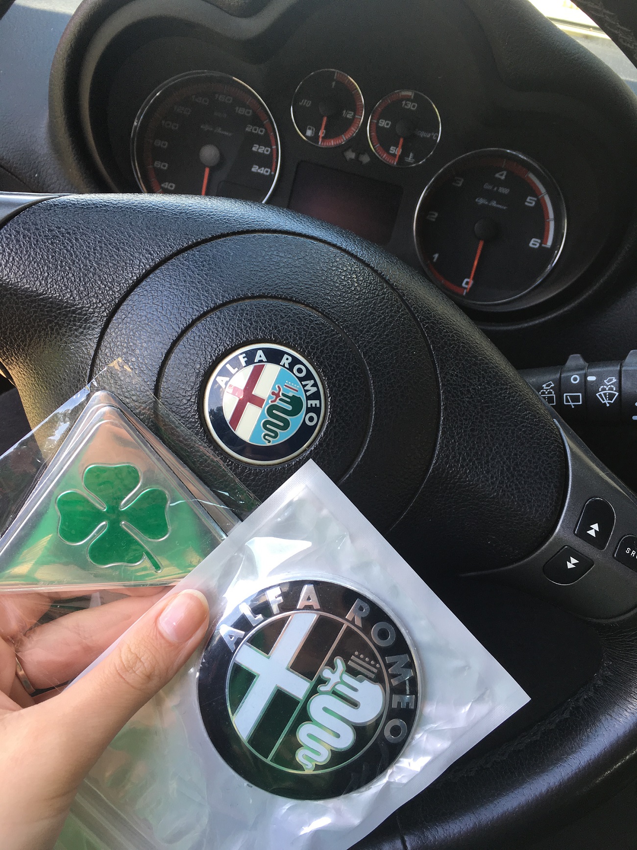

Výměna předních čepů ,nové znaky a čtyřlístky pro štěstí + "prasácké" zatmavení světel.
Udělal jsem to záměrně na autě protože když jsem to dělal tehdy s vymontovanými světli tak se to dělá huř jak na autě.Nejsem tak línej abych si to neolepil :D

Flipshide
Příspěvky: 312
Bydliště: Praha 4
Re: --KOUDY-- 147 Blackline 1.9 JTDm 8V 2007,152 tis km
Příspěvek od Flipshide » 11.9.2017, pon 14:17

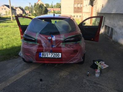

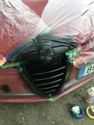

zadipovaná maska ,samozřejmě řádně zakrytá i zezadu :smt026

kolik jsi dělal vrstev? :smt023

Franik píše: 11.9.2017, pon 21:18 kolik jsi dělal vrstev? :smt023
3-4 ,nakládal jsem to aby to šlo příště dobře dolu
jarin píše: 11.9.2017, pon 21:28 teď by to chtělo zadipovat ještě ty chromové lišty na mřižce
ty lišty jsme nechali takhle schválně ,proč je schovávat když už tam jsou a aspoň to ladí se zrcátky :)

Maska vypada fakt hezky,zatmavovani zadnich lamp nikdy asi nepochopim :)
Flipshide
Příspěvky: 312
Bydliště: Praha 4
Příspěvek od Flipshide » 12.9.2017, úte 14:40
speedy píše: 12.9.2017, úte 14:25 Maska vypada fakt hezky,zatmavovani zadnich lamp nikdy asi nepochopim :)
Děkujem, na tom není co k chápání :D prostě to tam patří ,viditelnost je ,policajti problém nemaji a do STK času dost :smt040 a ještě když bude třeba tak acetonem to sundám

4 je málo, budeš mít problém, Je potřeba to slejvat a udělat z toho jakoby folii. Vždy po 15min. Aby se předchozí vrstva zatáhla, ale nebyla ještě suchá, další vrstva se pak do ní spojí. Mě bylo řečeno na pistoly elektrickou s velkou triskou min 6 vrstev na vzduchovou min 8vrstev dělal jsem jich 10. A to do pistole je barva hustší jelikož sprej by ji nevytlačil. Ale max budeš muset použít odstraňovač dipu. Mě někdo couvnul koulí do nárazníku loni a kraj se už odloupl jakoby se začala sundávat folie, ale je to guma. Na scudetu ok. Z chromu jsem to sundávat nezkoušel třeba to půjde líp. Edit: ale vypadá to pěkně doufej že sundávat nebudeš.

Já to více nakládal ,dával jsem plný vrstvy jen zezačátku poprašek takže si myslím že to bude stačit. Časem budu upravovat hořejšek vedle znaku ,zdeformovalo se to ,blbě jsem to odmastil. Tak uvidíme jak to pujde dolu :D

Já tomu rozumím, ale jen v rovině estetiky a to se to ještě nesmí přehnat. Jinak to beru jako prasárnu, protože i když viditelnost je, tak to prostě svítí míň... :roll: Až se Ti někdo podívá do kufru, tak třeba změníš názor :wink:

zatmavení -pokud to splňuje předepsanou minimální svítivost (více v EHK č. 48) všech světel proč ne... ve většině samodomo zatmavení je problém, že je zatmaveno moc...- i když si to"stříkač" hodnotí jako ok...
ty lišty bych buď udělal do černa taky jinak to vypadá že ti došel sprej a víc nemáš... :) ty zrcatka potom nevím.. buď do barvy auta.. takhle komplet vypadá divně a rámeček pod spz zahodit.. bez něj to vžy vypadá líp, čistěji..
