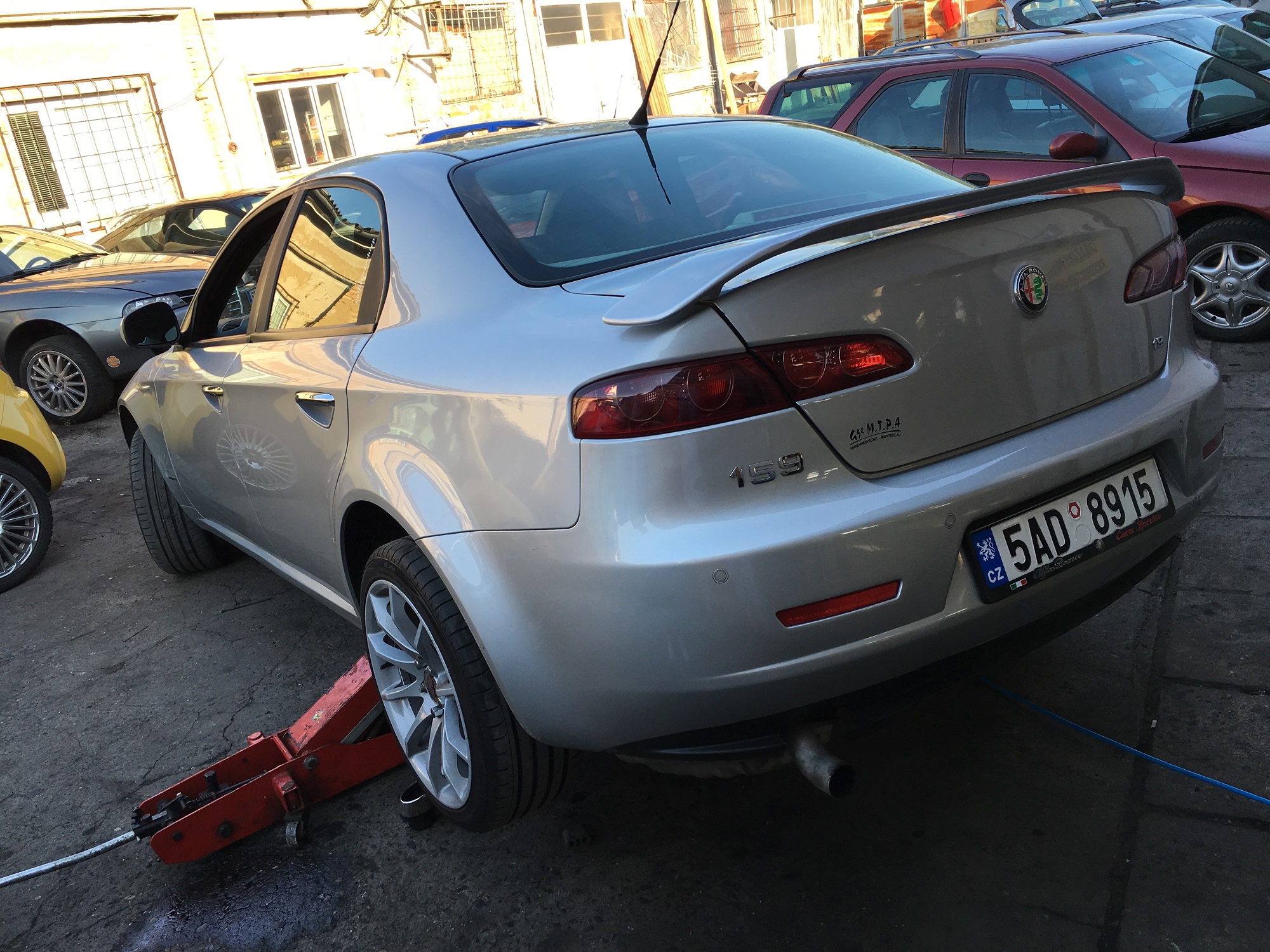

Tak jsem přesáhnul hranici 260 000 km .
Nehoda byla celkem rychle vyřešena a dostal jsem 100% cenu co jsem si oředstavoval ,nárazník už mám koupený ale lakovat se bude až za delší dobu protože k nám do rodiny přibude 147 pro přítelkyni
Červená blackline 2007 po servisu
Mezitím byl také udělán odpovídající servis :
Repas převodovky
Repas spojky
Obě přední ložiska náboje
Stavitelný podvozek od AP
3D samolepky do kol
Štefty
Plovoucí a bezpečnostní matky
5mm podložky
Tenhle týden bude udělaný další menší servis který ale prozradím až pozddějí
Jinak s podvozkem jsem spokojený , na 16kách to bylo o hubu ,dřel jsem kde to šlo a utrhnul jsem si kabel pro dpf (lacky řečeno
) ,visel tam a já se furt neměl k tomu ho schovataž to dopadlo takhle. Tak snad nebude třeba ho tam vracet .
Také mě potrápily Letňáky , letos jsem uděal jiné uchycení - Štefty a plovoucí matky
Loni jsem měl plovoucí šrouby. Nejdřív bylo rovnání disku, potom jsem koupil dlouhy štefty ,tak jsem je zkrátil . Po te den před Kuňkou jsem chtěl přezout ale to bohužel nevyšlo,v kole byly menší odvory pro štefty - Problém byl pouze vpředu,díky výměně ložisek a odlišnou roztečí.
Tohle se ale taky brzo vyřešilo a mám radost !
Díky těmhle maličkostem jsem o cca 48,5tis kč lehčí

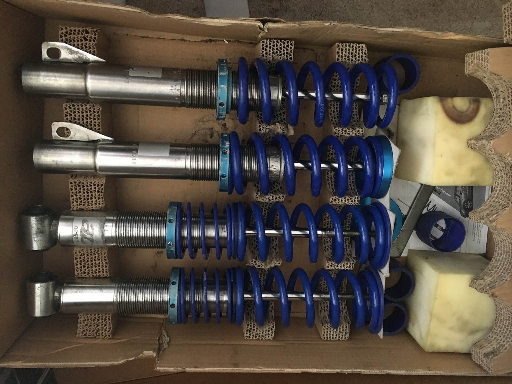

Ahoj, nemel bys prosim te par fotek toho podvozku? Zajimalo by me zpracovani od AP.
- Flipshide
- Příspěvky: 312
- Bydliště: Praha 4
Re: --KOUDY-- 159 1.9 JTDm 8V 2006 stříbrná metalíza ,228 tis km
tady je fotka:)
To mas namontovany bez bump stopu a bez prachovek??
- Flipshide
- Příspěvky: 312
- Bydliště: Praha 4
To slyším prvně ,můžeš mi to nějak prosím upřesnit?
Bez dorazu a bez prachovek... http://www.ft86speedfactory.com/images/47-228337-4.JPG
Tak už na to koukám .. tohle mi uteklo dohaje
Ty prachovky budou asi nezbytné co ? A jak je to s dorazy?
Bez dorazu tem tlumicum zkratis zivotnost apod...chve to oboji urco!!!
Vsechno spatne. Oboji by tam melo pasovat z puvodnich tlumicu. Lepsi koupit nove, ale pokud jsou puvodni vizuelne ok... Bez toho s tim ani nejezdi. Jednou vezmes poradnou diru a mas po tlumici. Hlavne predek pri jizdni vysce co ma Ti a nizsi je uz pri statickym zatizeni castecne v dorazu. Rozhodne bych s tim nejezdil. :-)
Tak nejakej zkracene dorazy tam prý jsou , budu tam ale dávat ty nacvakavací aspoň
