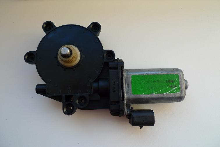

Kdyby někomu odešel motorek stahování na GTV a ve dveřích našel tohle, tak úplně stejnej i s tou plastovou částí je na 156 (přední dveře):). Nemohl jsem ho sehnat, je to na GTV od roku 2001 dál, předtim jsem měl TwinSparka rok 2000 a tam byl celej ten mechanismus i motorek jinej (mimojiné taky okna nesjížděly při otevření dveří).
