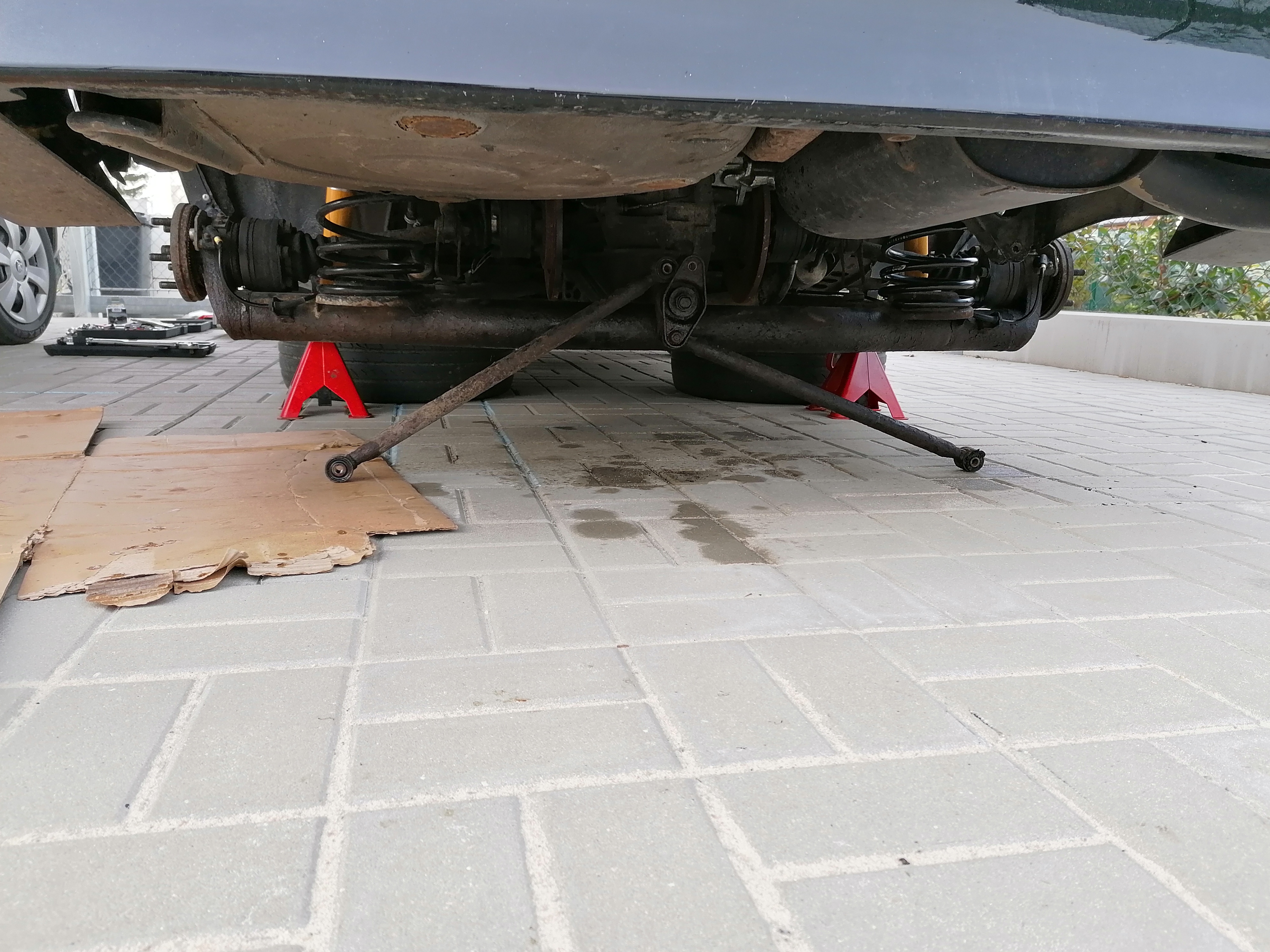

Příspěvek od PetrGTV » 15.2.2020, sob 22:07
*varim varim náhrada zbytků historické gumy za polyuretan..
Re: PetrGTV - Alfa Romeo 75 3.0 V6 America
Příspěvek od PetrGTV » 18.2.2020, úte 15:58
*varim varim vylisováno*
Příspěvek od PetrGTV » 25.2.2020, úte 18:04
Něco jízdních poznatků s Powerflex Black na De Dionu a předních podélných ramenech (horní rameno - kastle).
Mnohem mensi náklony, hezky stabilní na brzdach, fakt velké rozdíl oproti gumě. Na druhou stranu to dost dává vědět o čemkoliv co přejdete a chová se trochu zakeřně, nevaruje, drží drží (limity jsou dal) a najednou to chce kontra..... Zábavné 😁
