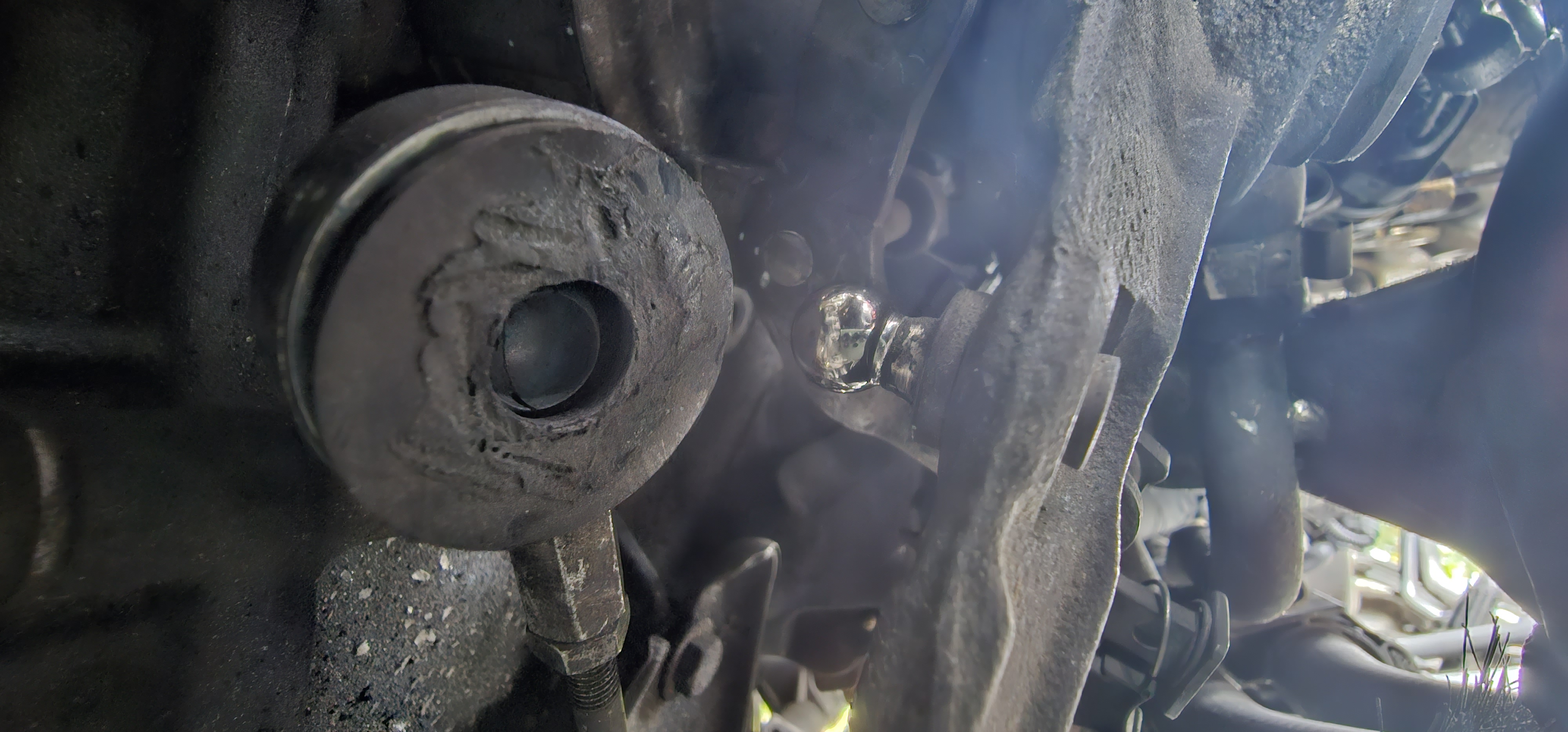

Zdravím lidi prosím poraďte má af 159 sw 1.9 88kw vypadává mi tahlo řazení koukal jsem že to pouzdro na tyčce by se mělo dát demontovat, ale zjistil jsem ze tahle část se nedá na alfu samostane sehnat tak jestli se to dá nahradit z nějaké jiné značky nebo jak to opravit protože 11k za komplet táhla mi připadá moc, když by se to mohlo dát opravit levněji.
Předem děkuji
Přikládám foto
Předem děkuji
Přikládám foto
