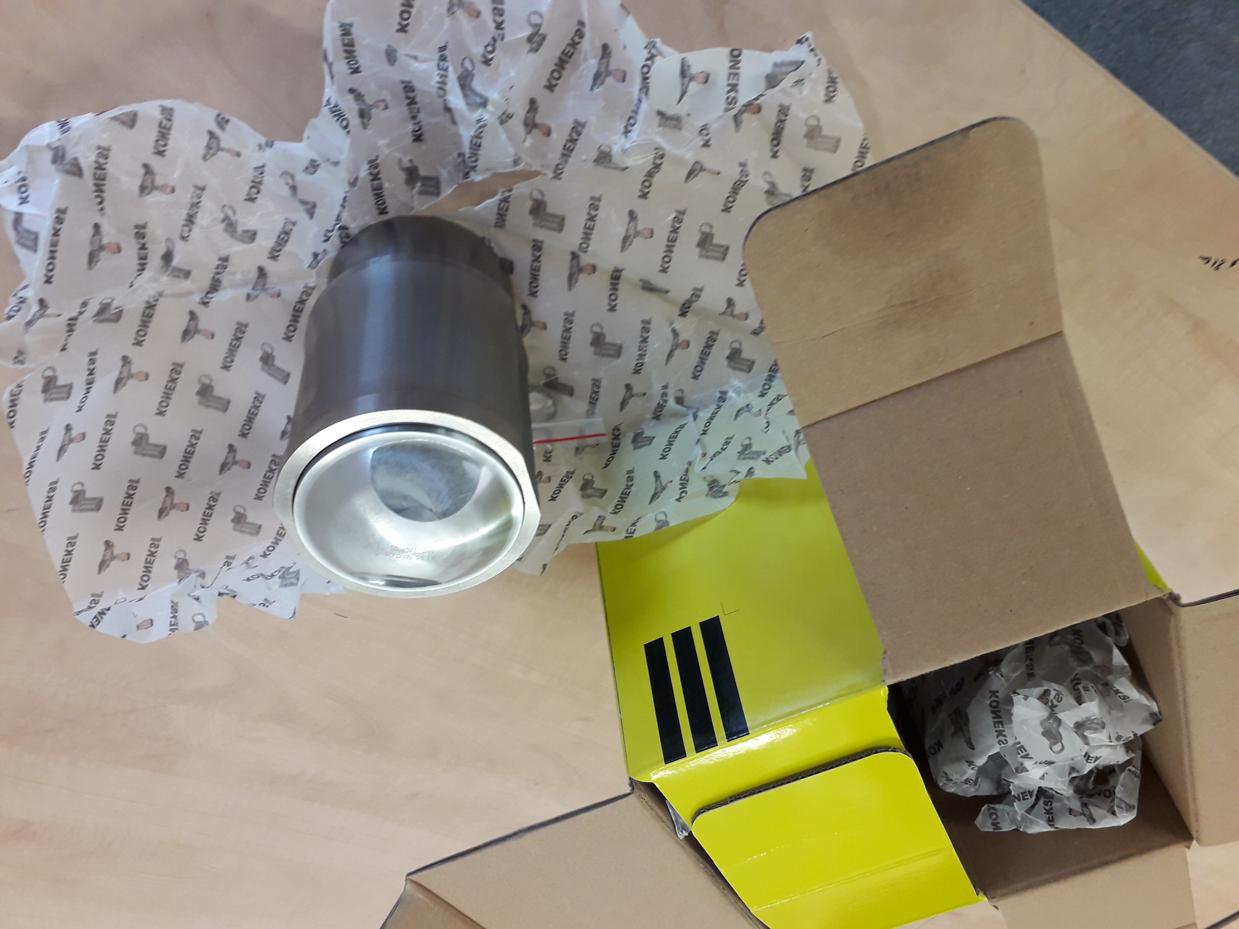

No, tak jsem mu dnes poslal nové písty a vložky válců... když už se v tom hrabe, ať už je to komplet....

Ty komponenty jsou standard nebo za účelem zvýšení výkonu?
Re: Kubas - Giulia Nuova Super (1975) - track car
mám to odsud https://www.alfa-service.com/index.php/ ... tml/page/1
řádek 5, viz: https://www.alfa-service.com/product_in ... 75-4-.html
čili vyšší komprese.... když se podíváš tak stojí vlastně to samé co standard, takže nebylo co řešit.... ani ta cenovka mi nepřijde nijak šílená, zvlášť když tyhle větší investice dělám vždycky přes vánoce když na to je 20% sleva...
