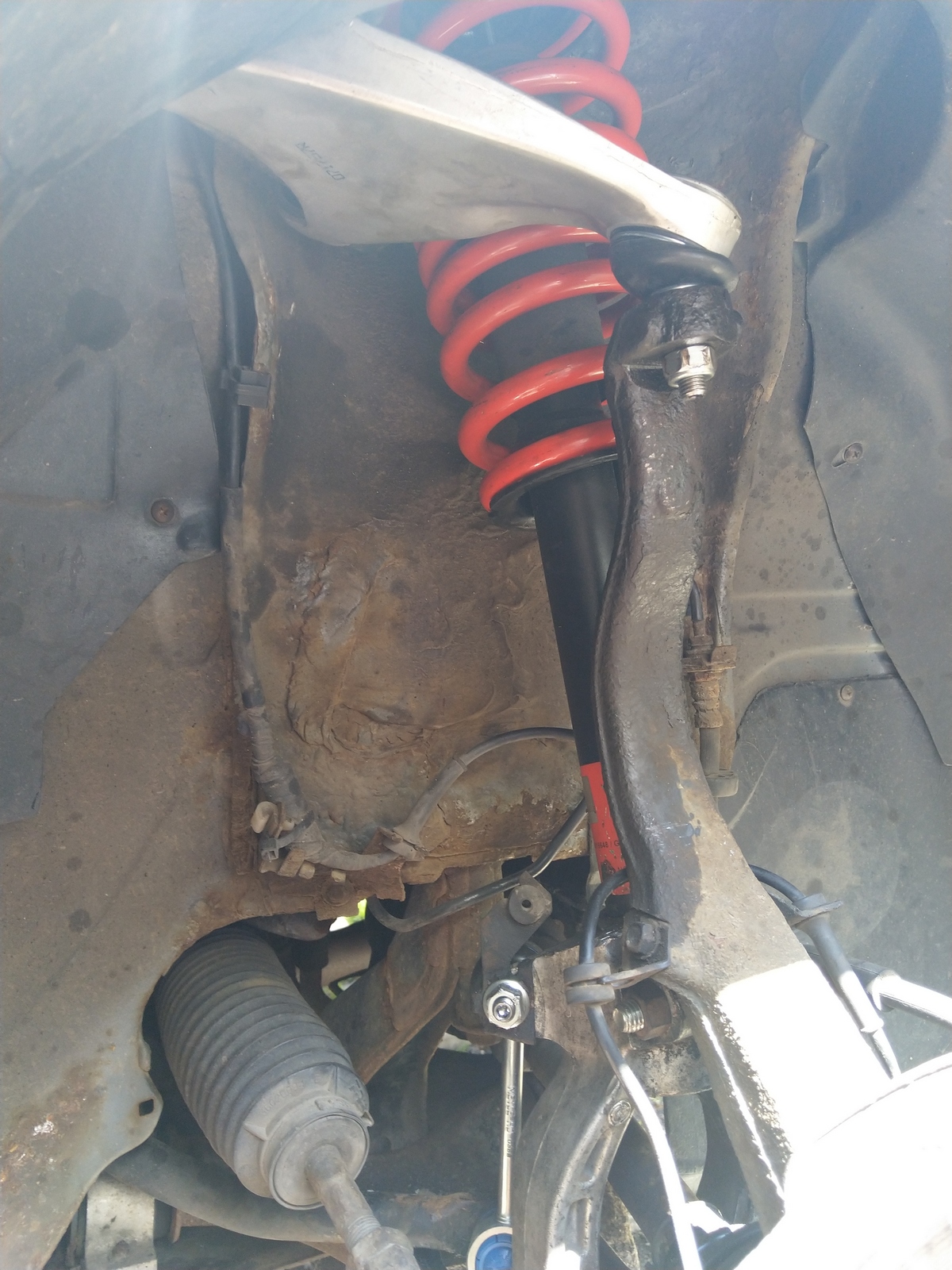

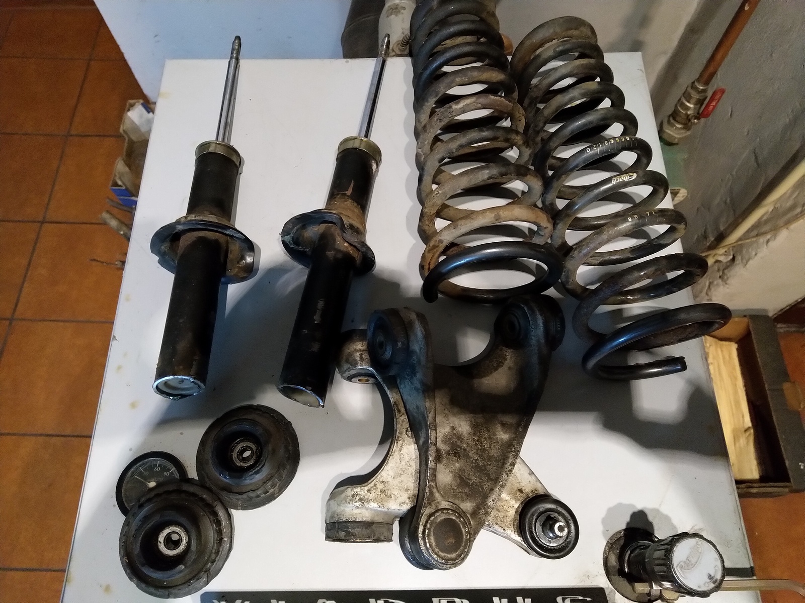

Konečně jsem se dokopal k tomu předku, takže nový tlumiče, pružiny (dva cm dolů oproti sportpaketu), horní ramena, uložení tlumičů, tyčky stabíku, ty novější odlehčený vidlice k tlumičům (od Matesa), samozřejmě ty šrouby na těch původních nešly ven, tak jsem tlumiče říznul flexou nad vidlicí, ramenům jsem z těhlice pomáhal kladivem
, ale nakonec jsem stejně vyhrál
Ještě mám připravený zadní tyčky stabíku, po dovče mě čekají kotouče, v létě ošetřit spodek a podběhy, jinak snad nic (klep, klep
