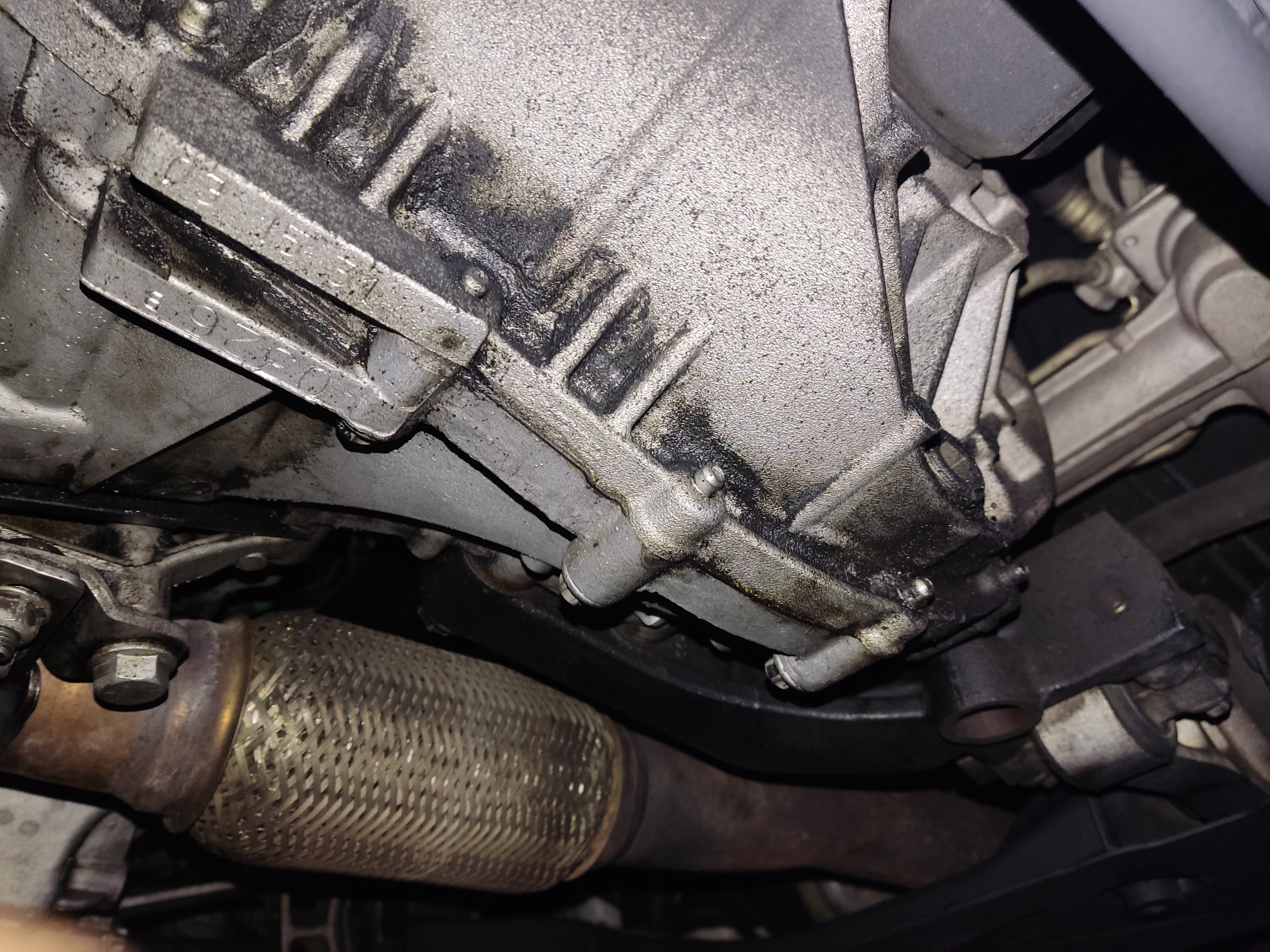

Ferrari píše: 15.10.2018, pon 08:08 Daj fotku, ale ak to kvapká zo spoja motor-prevodovka, bude asi KO gufero n a kluke olej tečie do priestoru spojky...potom je otázka času, kedy sa zasviní od oleja aj spojka a bude šmýkať...
@Karbon-80: teraz čítam po sebe, ale ak isto kvapká prevodový olej, samozrejme to nebude gufero na kľuke, ale tesnenie (azda tiež gufero) na strane prevodovky. Každopádne sa obávam, že ak kvapká olej z priestoru spojky (medzi motorom a prevodovkou), tak prevodovka bude musieť ísť von :-(

chtěl jsem se ještě zeptat kolik to bude stát aspon zhruba moc děkuji .

karbon-80 píše: 25.10.2018, čtv 11:45 chtěl jsem se ještě zeptat kolik to bude stát aspon zhruba moc děkuji .
Gufero 400 a prace 4000 :) pokud to bude dělat autorizák.
