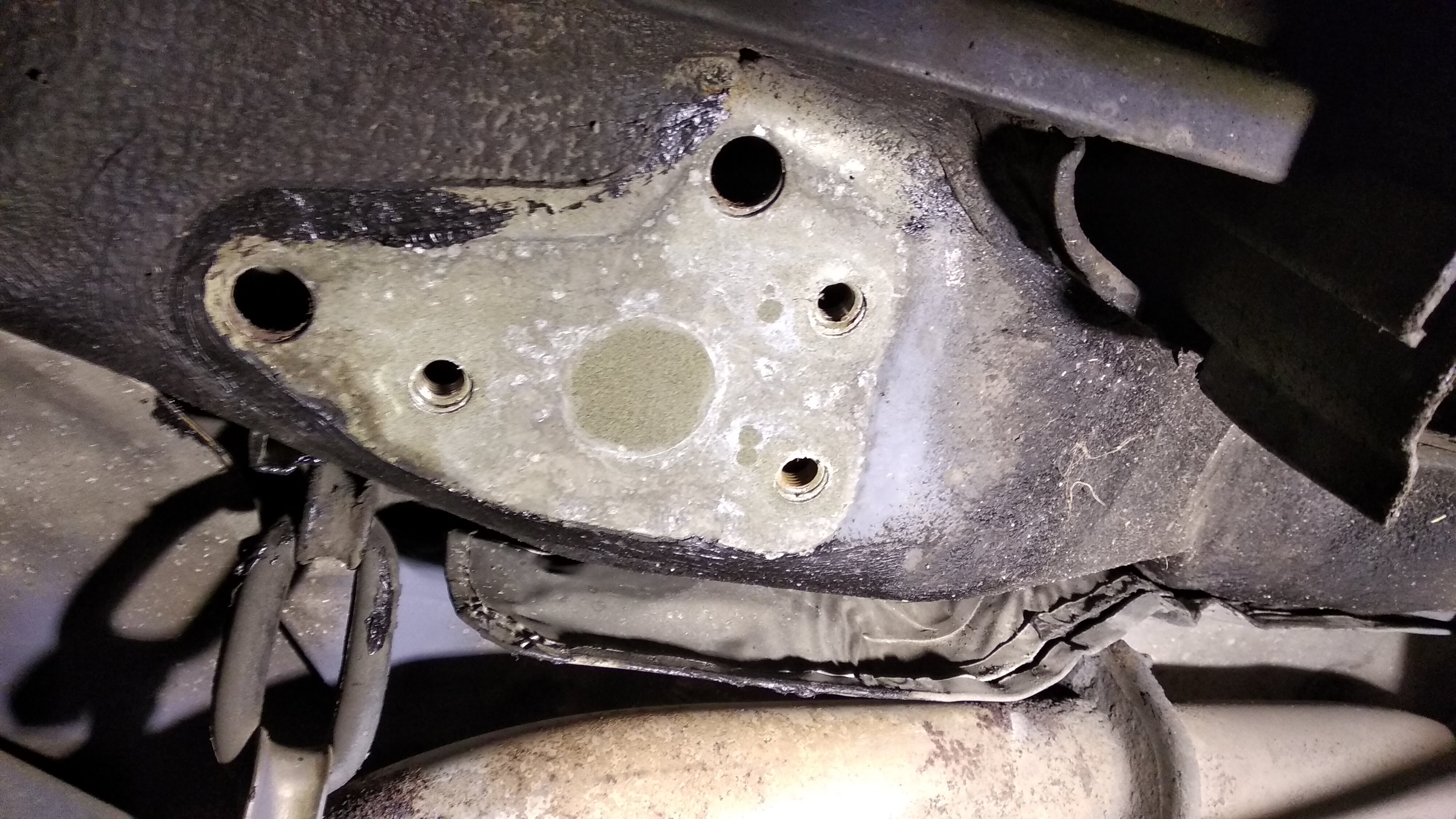

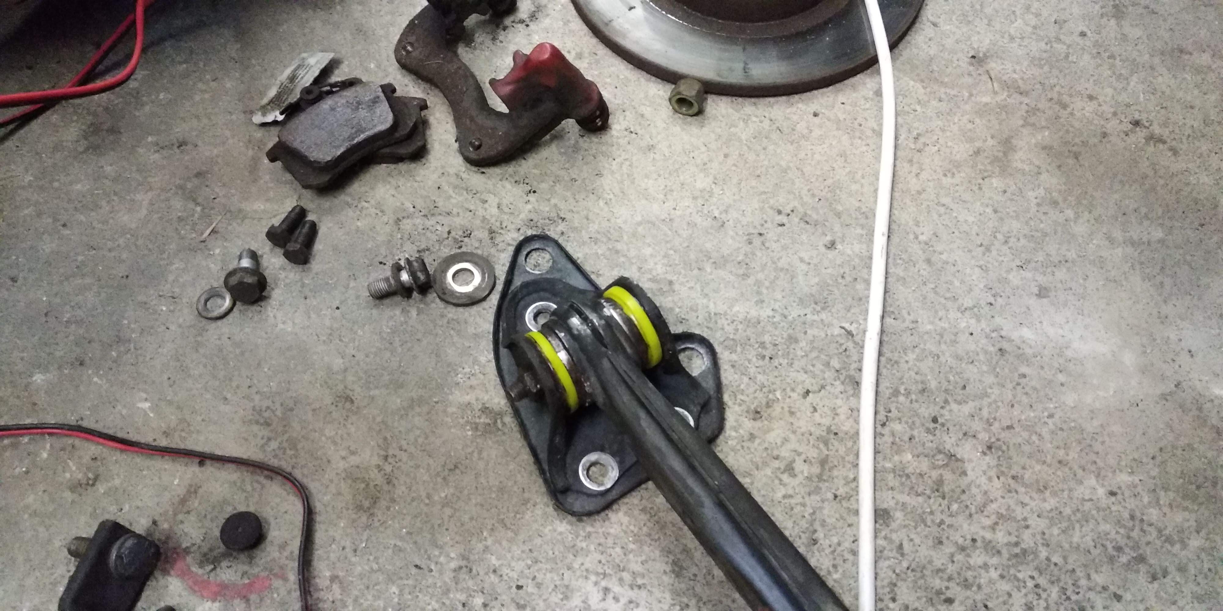

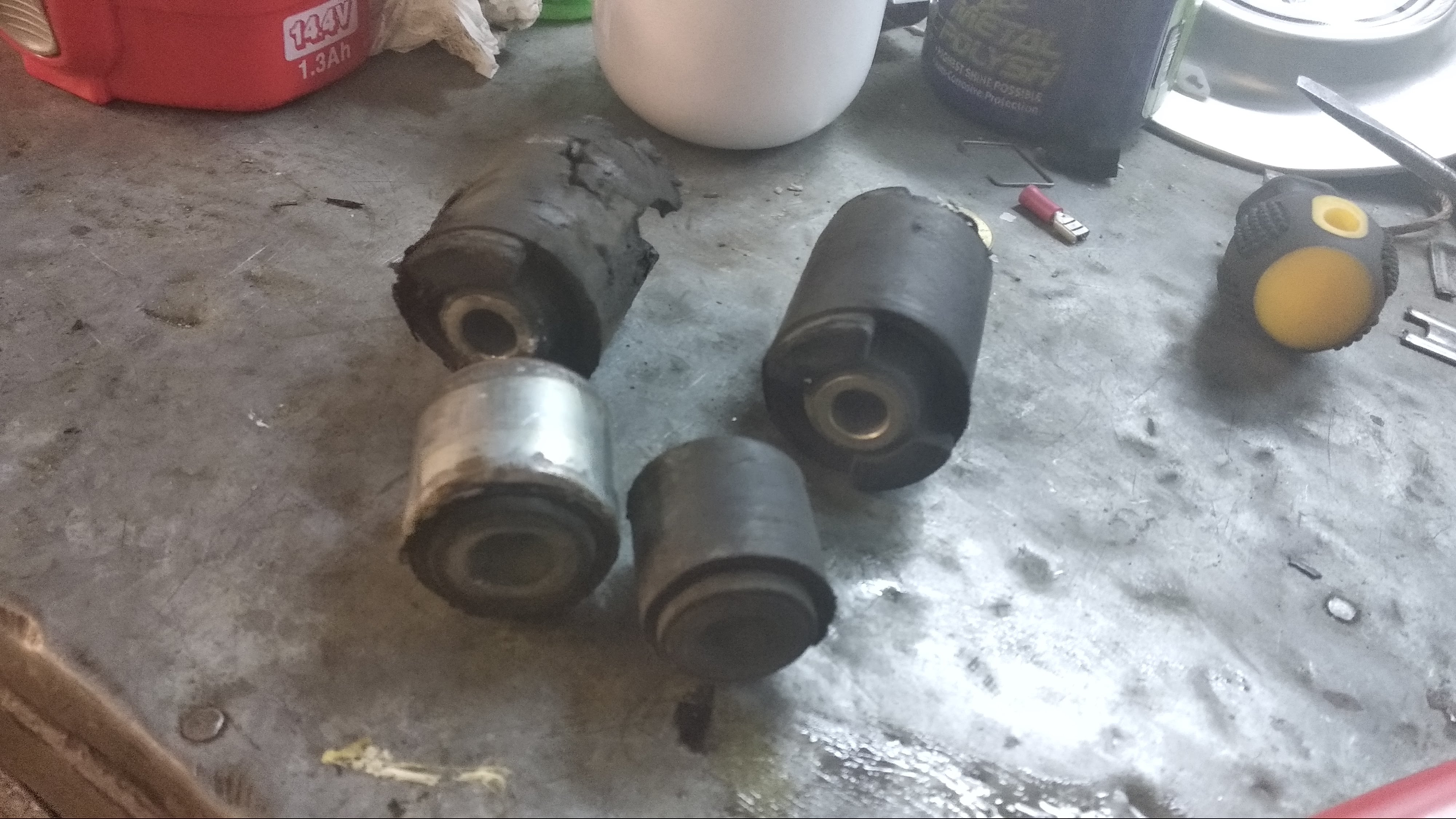

Tak novy silentbloky v zadnich ramenech, na jedne strane byl kaput ten velky a na druhe maly, snad to vysvetluje ten nervozni zadek. Fajn je, ze ty chronicky reznouci mista kde je prisroubovane rameno do podlahy jsou zdrave, takze fajne...

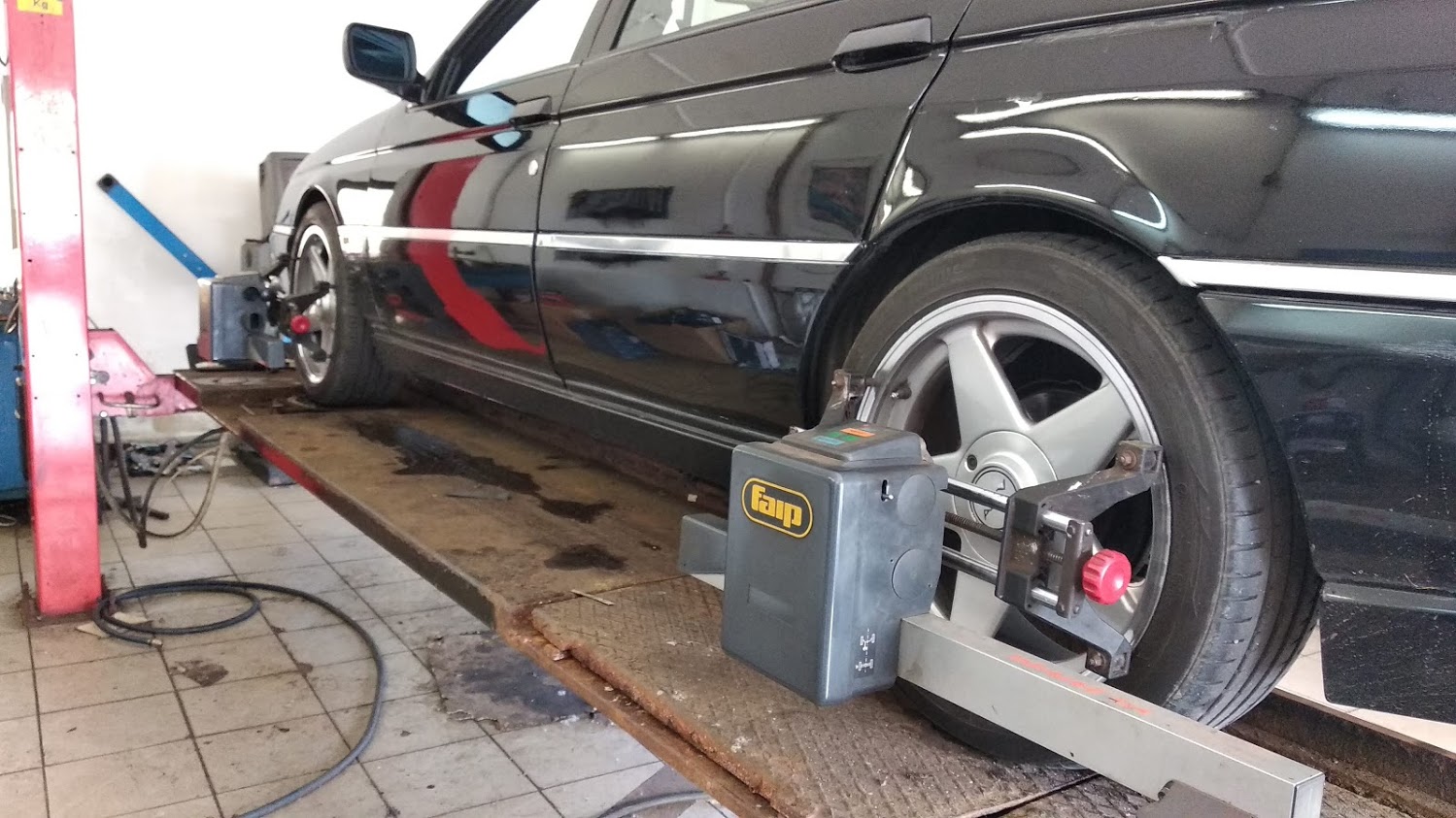

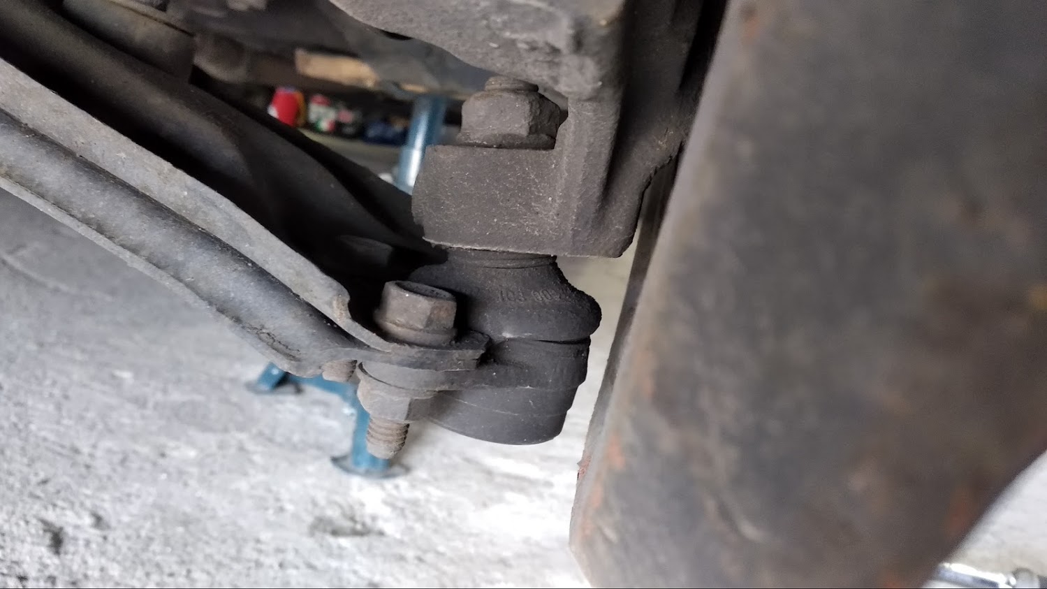

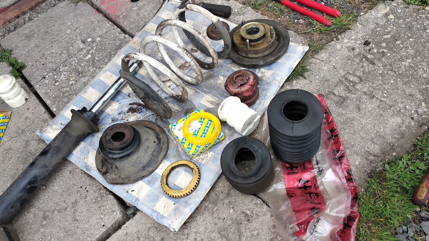

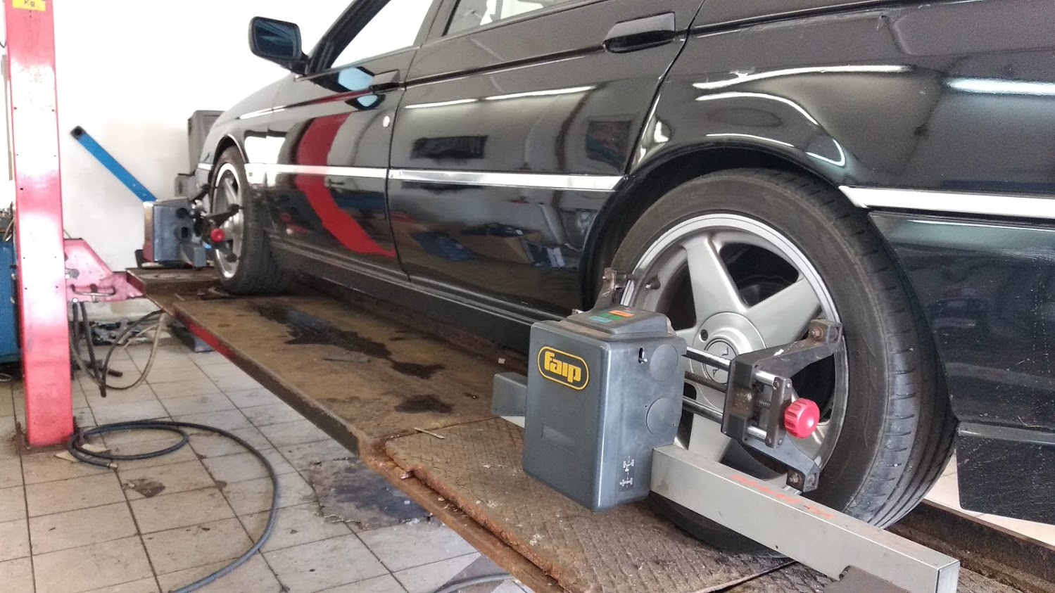

Tak trocha údržby, zjistil jsem, že v DE autorizaku kdysi spatně namontovali hlavní čepy, kde je misto na horní stranu ramene namontovali na spodni (jsou pak spatne odklony), navíc skřípli prachovku... Bez komentáře
Takže cepy nové, nové prachovky řízení, nová ložiska mezi tlumic a pruzinu, nové prachovky tlumičů s dorazy a nakonec geometrie. Přední kola byla predtim sbihava coz vysvetluje divný pocit v rizeni kdy bylo moc lehké, ted s predepsanou lehkou rozbihavosti je to super, jak ma byt.
A nakonec nové vlnovce místo 27 let starych originalu
