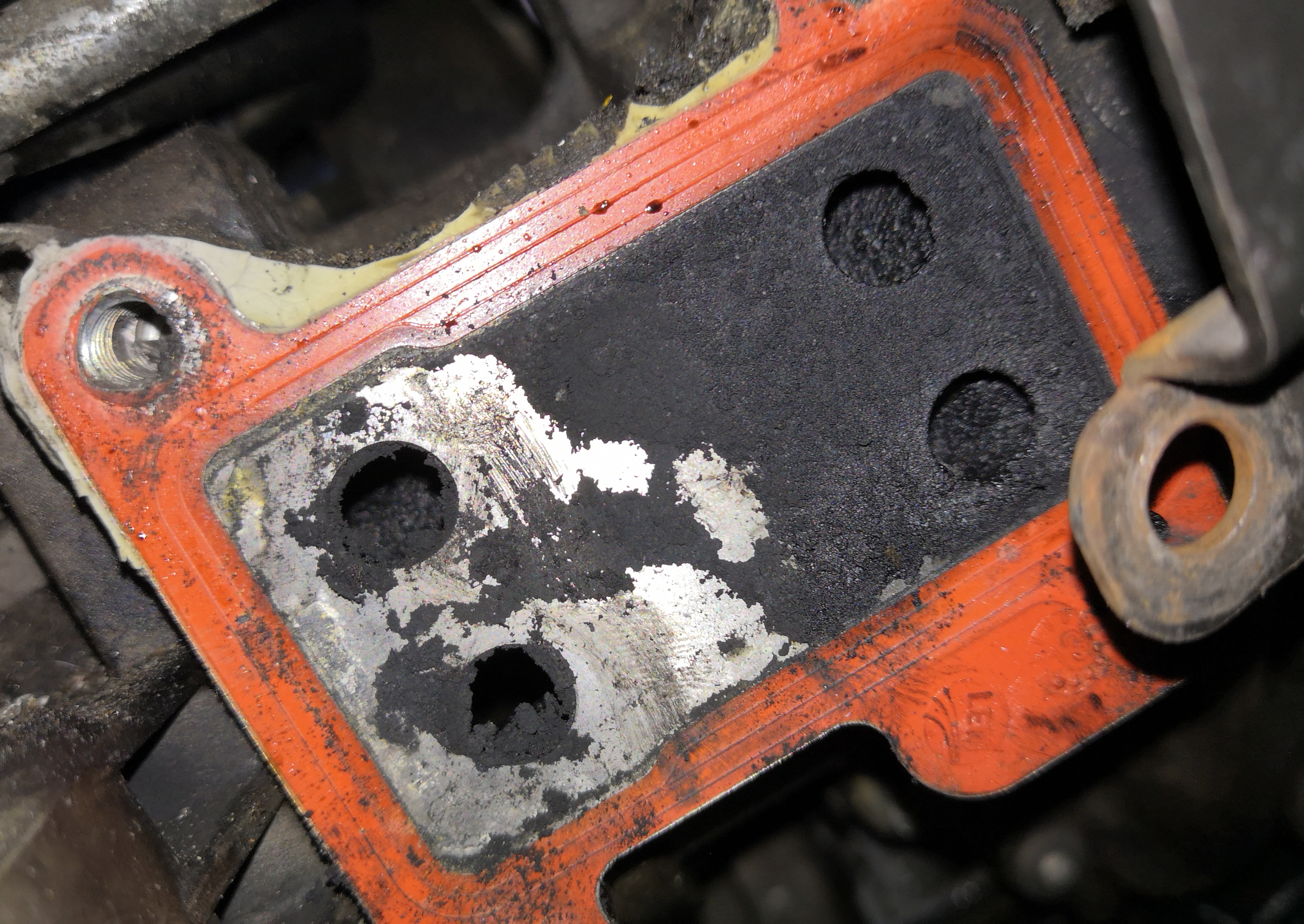

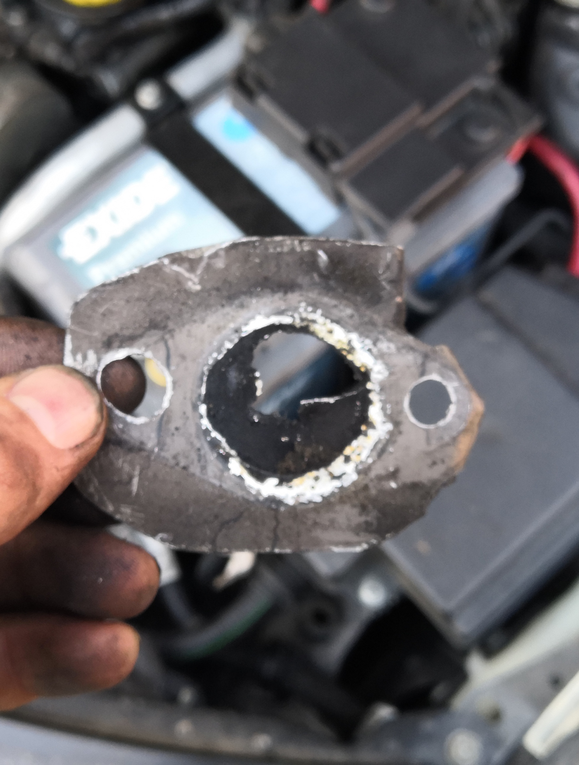

Příspěvek od bisto89 » 19.2.2019, úte 18:23
Tak dnes som na vás podnet skúsil rozobrať egr hneď na mňa vypadla pre pálená zaslepka od spodu ktorú som nahradil novou a hore na bloku bola obdĺžniková ktorá mala v sebe štyri dierky... Autu to nepomohlo už neviem čo fakt ďalej

Re: Zlý štart za studena - dobrá rada
Příspěvek od Ladis » 19.2.2019, úte 19:29
Mi povídej, že je to tak přesmažené......Takové teploty by tam už být nemely ne....
Příspěvky: 9319
Příspěvek od Hampice » 19.2.2019, úte 19:48
Samozřejmě že jsou, odstavení egru výrazně zvyšuje teplotu hoření a tím i splodin.
