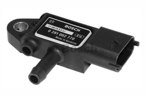

x-f
Příspěvky: 517
Re: Problematika DPF u AR159
Příspěvek od x-f » 15.1.2019, úte 09:25
Mám tam tohle čidlo.
Pokud vím, tak jsou dvě verze. Jedno čidlo má dva vstupy - jeden odběr tlaku před DPF a druhý odběr tlaku za DPF.
Druhá verze čidla co mám já má jen jednu hadičku - odběr tlaku před DPF a vedle vstupu na hadičku má jen druhou díru, kudy bere atmosferický tlak.
Moje čidlo ukazuje na stojícím motoru 4mbar. Zkusil jsem z něj hadičku odběru tlaku před DPF odpojit a kouknout na hodnotu tlaku pak a bylo tam stále 4mbar (abych vyloučil, že je třeba ten přívod od DPF přicpaný a zůstává tam tlak).
Jinak za běhu motoru hodnoty kolísají podle zaplnění DPF a samozřejmě podle otáček motoru (takže bych řekl, že hadička prasklá nebude), jen mě prostě příjde, že je prostě signál výstupu z čidla celý "posunutý" nahoru.
Moc nechápu, jak to myslíš s ucpáním té druhé díry na čidle. Nebo jsi myslel na DPF?
A prasklá hadice by měla zapříčinit spíš nízké hodnoty na čidle a tudíž vyhodit chybu čidla, nebo nevypalování/ucpávání DPF ne?
Pokud mě to trvale ukazuje nenulovou hodnotu i s odpojenou hadicí od DPF a na vypnutém motoru, ale za běhu to normálně měří, tak bych to viděl spíš na vadný čidlo samotný ne?
Zkoušel jsem přes MES vyvolat reset čidla (Differential signal sensor replacement), protože jsem někde vyčetl, že by to mělo nakalibrovat znovu nulu, ale tohle nezafungovalo.
Příjde mě to totiž, že čidlo funguje, jen výstupní signál "uplaval" nahoru.

x-f
Příspěvky: 517
Příspěvek od x-f » 25.1.2019, pát 17:44
Aleš 292 píše: 25.1.2019, pát 14:11 tak mi diag taky ukazuje při vypnutém motoru hodnotu 3 mbar. takže je to na nové čidlo?
Viz. Historie vyse.
Pockej. Uz mam cidlo vymenene, na stojicim motoru to slona nulu. Bezne pak za behu 4-8 mbar.
Realny dopad poreferuji pozdeji. Jeste to sleduju.

Aleš 292
Příspěvky: 364
Bydliště: Tanvald
Příspěvek od Aleš 292 » 1.2.2019, pát 13:23
tak už taky hlásím při stojícím motoru 0 po výměně čidla-opět bosch. tak jsem zvědavej o kolik se zvětší km mezi regeneracema.
Alfa 159 sw 2,4jtd Ti 154 kw
EX-Alfa 166 jtd 110 kw
x-f
Příspěvky: 517
Příspěvek od x-f » 1.2.2019, pát 16:00
Já stihl vyměnit čidlo těsně před regenerací. Po první regeneraci spadlo zaplnění o cca 4% níž, než kam padalo obvykle. Po druhé regeneraci se to pohlo ještě o pár desetin níže. Na intervalu mezi regenerací se to tím pádem prakticky nepodepsalo.
Budu to ještě sledovat, ale zvažuji, zda resetovat data DPF v ECU. Jak ty čísla sleduji, tak bych řekl, že ECU dost vychází z toho, co se o DPF předtím naučila.
MES by podle popisu a co jsem někde četl měl snad po resetu čítačů DPF nastartovat rovnou statickou regeneraci. Čítače se dají resetovat i příkazem přes terminál a tam by to statickou regeneraci pouštět nemělo. Možná tedy prostě počkám, až se DPF vypálí samo a pak hned provedu reset. Ještě tomu ale dám pár cyklů, zda ECU svůj přístup nepřehodnotí :)
Po regeneraci jde diferenciální tlak asi na 5mbar, což by už odpovídalo vypálenému DPF.

Osobně si myslím, že tu honíte duchy... Jednotky mbar jsou hrozně nízký tlak, ty čidla s věkem a používání degradují a zvětšuje se chyba měření. Připojte si stříkačka a vyzkoušejte změnu tlaku, ta nula u novych je pouze kalibrace z továrny

x-f: reset DPF v jednotce regeneraci nespouští, nebo aspoň na dvoulitru ne. Nastaví se ale zaplnění někde okolo 80 %, takže při další jízdě se spustí regenerace hned po ohřátí motoru.
