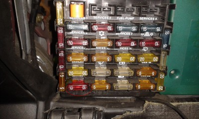

V příloze - pojistka, která se pálí po manuálním sepnutí kontaktu rele. Označena kroužkem, kontakt rele šipkou.

Pojistka č.17 co se pálí je na : Stropni svitidlo v kabině, dveřní světla, osvětlení zavazadlového prostoru, osvětlení skříňky na předměty, osvětlení u protislunečních clon, stmívač, řídící jednotka klimatizace, řídící jednotak autoalarmu - prijimac dalkoveho ovladače - diagnostická zásuvka, osvětlení páky voliče elektronické samočinne převodovky.
Mám manuál, předfacelift. Když jsem pojistku 17 vyndal, propijil jeden její kontakt multimetrem s kostrou v autozásuvce, po manuálním sepnutí rele centrálu se okruh uzavřel. Tady končí moje logika, nemám elektrikářské myšelní. Budu rád, pokud někoho něco napadne. Děkuji
