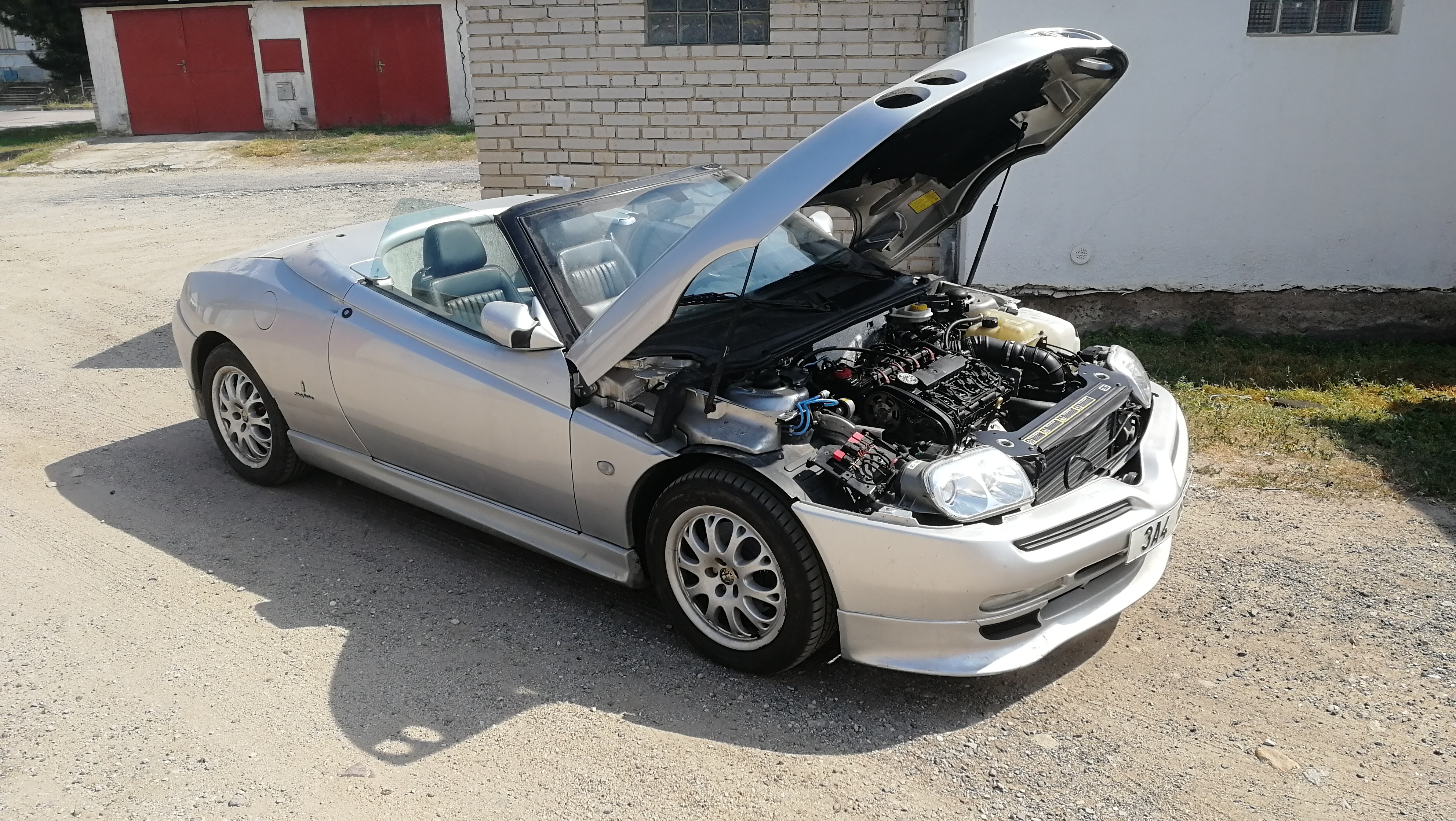

Po dlouhé době update. Spider je prodaný pánovi ze Svitav, kterej má bráchu a ten má taky spidera

Hmmm. Skoda ho. Ale chapu, ze mas jiny projekty s potentnejsim motorem
- Příspěvky: 7447
Re: Razorcz91 - Alfa Romeo 916 Spider 2.0 TS E3
Už na tom nebylo co dělat tak to muselo z domu hádám
Tak vždy je na tom co dělat
, ale jak řekl lacin, mám něco s lepším motorem, tím pádem je to pro mě priorita číslo jedna
