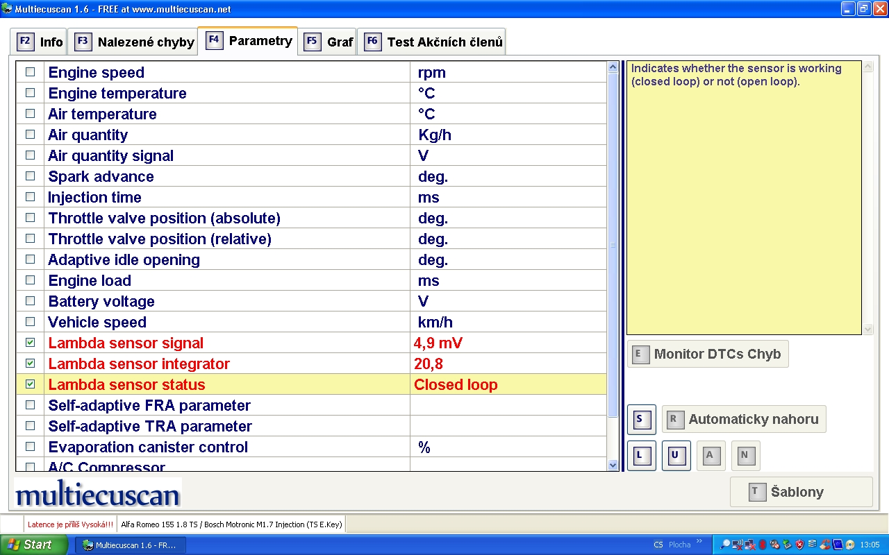

Ahojte. Jsou tyhle hodnoty lambdy v pořádku ? Já se v tom nevyznám. Motor AR 155 TS 8V.
Dík.

Ne, to rozhodně ne😊
Ideál má být okolo 450mV a integrator kolem 1

Dík. Takže lambda po smrti nebo hledat jinde?

Pravděpodobně

Jenom dodám je to při volnoběhu a zahřátém motoru. Napájení lambdy je ok. Víc multimetrem asi nezměřím.
