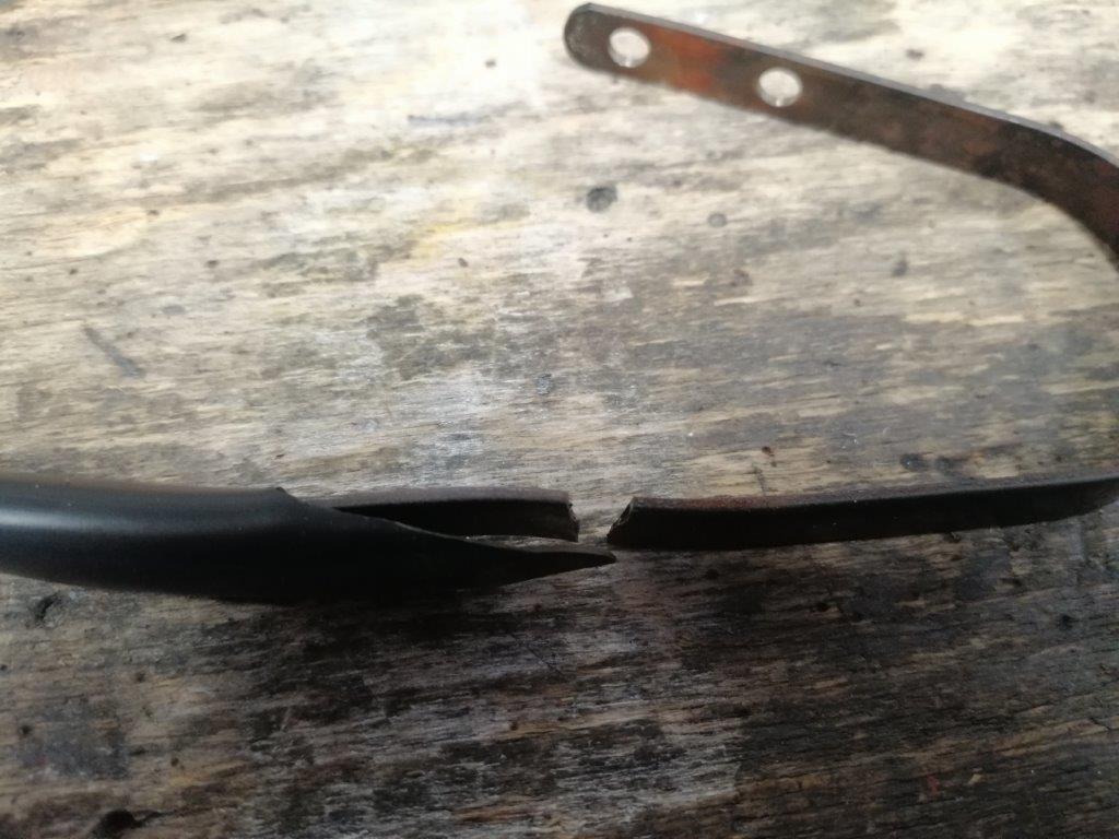

tuto som priamo kupoval na toto, palivova s nejakou vyssou odolnostou a predsa bola ako zuvacka alebo ako keby si mal ruke nie gumu ale silikon (ma cca 1 a pol roka.... a ako bola stiahnuta paska to tiez moc nedrzalo.... a jedna vec je benzin vnutri hadicky a druha benzinove vypary a prostredie....

Nejaká palivová hadička z peugeotu.... Uvidime ako zvládne, za rok.

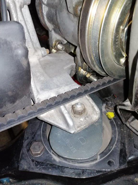

Tento rok bolo na rade spojazdnenie klimatizácie. Po prvom neúspešnom plnení, keď praskla alebo bola prasknuta hadica od chladiča do susica sa druhý pokus zadaril a klíma chladí ako bláznivá, mi príde, že až moc. \:D/

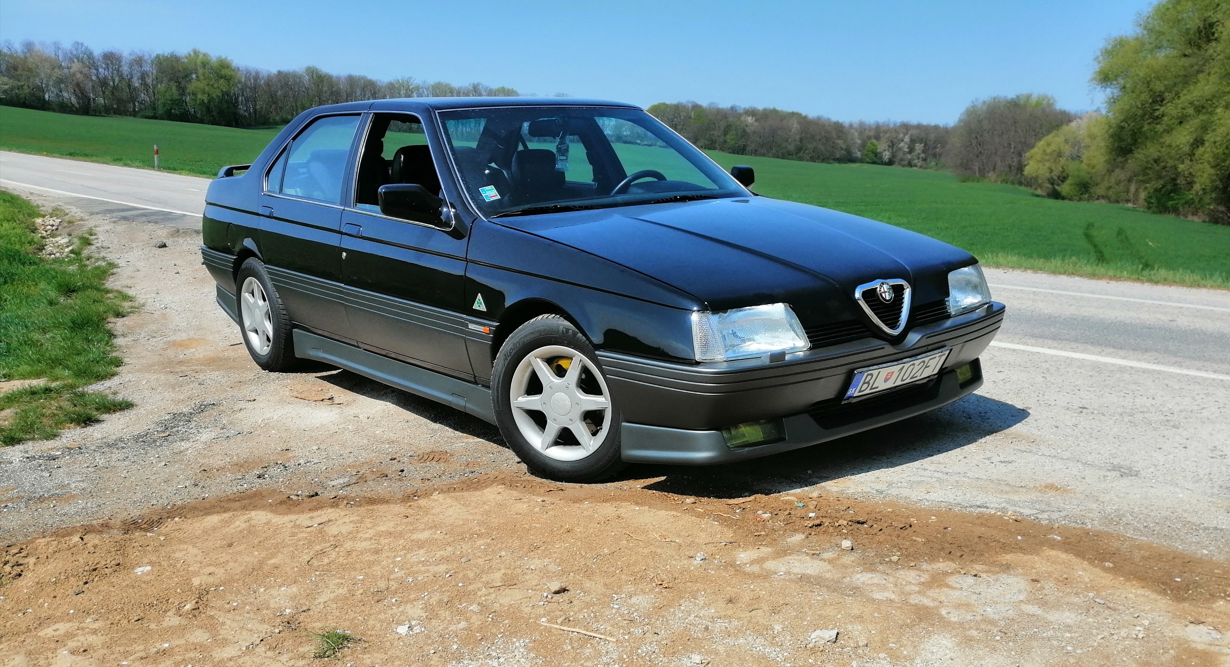

Posledné fotky.

jako kdyby vyjela z fabriky

Příspěvek od Vlado » 7.12.2019, sob 17:57
Praveze vyšla z garaze :supz: *varim varim

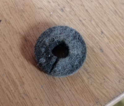

Příspěvek od Vlado » 3.4.2020, pát 21:10
Novinky, TK za nami EK pred nami. Vyriešené drncanie volantovej tyče. Na TK mi bolo opäť vytknute, že účinnosť brzdenia je slabá a medzi časom som našiel asi aj príčinu a to je filcovy filter, ktorý už po rokoch neplní svoju funkciu, ale funkciu stúpla, ktorí nepusti žiaden vzduch do posilňovacia. Po vytiahnutí a jazdnej skúške je brzdenie je oveľa lepšie, nemusím skákať po pedali, napriek tomu tam stále ostal molitanovy filter,ktory je priepustnejsi (Súperka to ma takto bez filcu). Je doplnení uni kat, nová lambda, Staru som poškodil pri demontazi, stredový tlmič, koncový tlmič, pôvodný bol reseto.

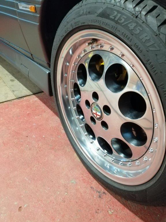

Paráda, ale co ty kola? možná mi něco v tomto vlákně uniklo... každopádně by to chtělo něco klasičtějšího :-) ale jinak nádhera... :smt023

Zimné obutie :D

Příspěvek od MikeC » 12.5.2020, úte 21:08
Náhodou, tyhle dobové Zendery (taky jsou to Zendery) jsou fajn :)

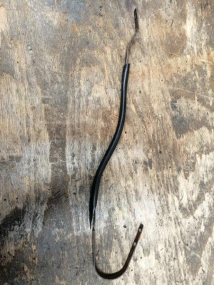

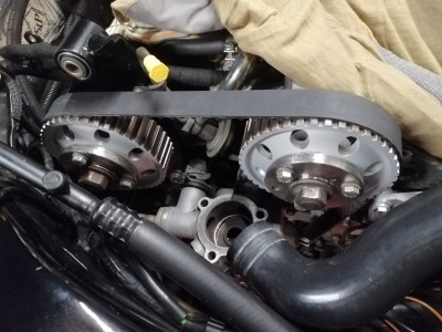

Příspěvek od Vlado » 22.1.2021, pát 17:17

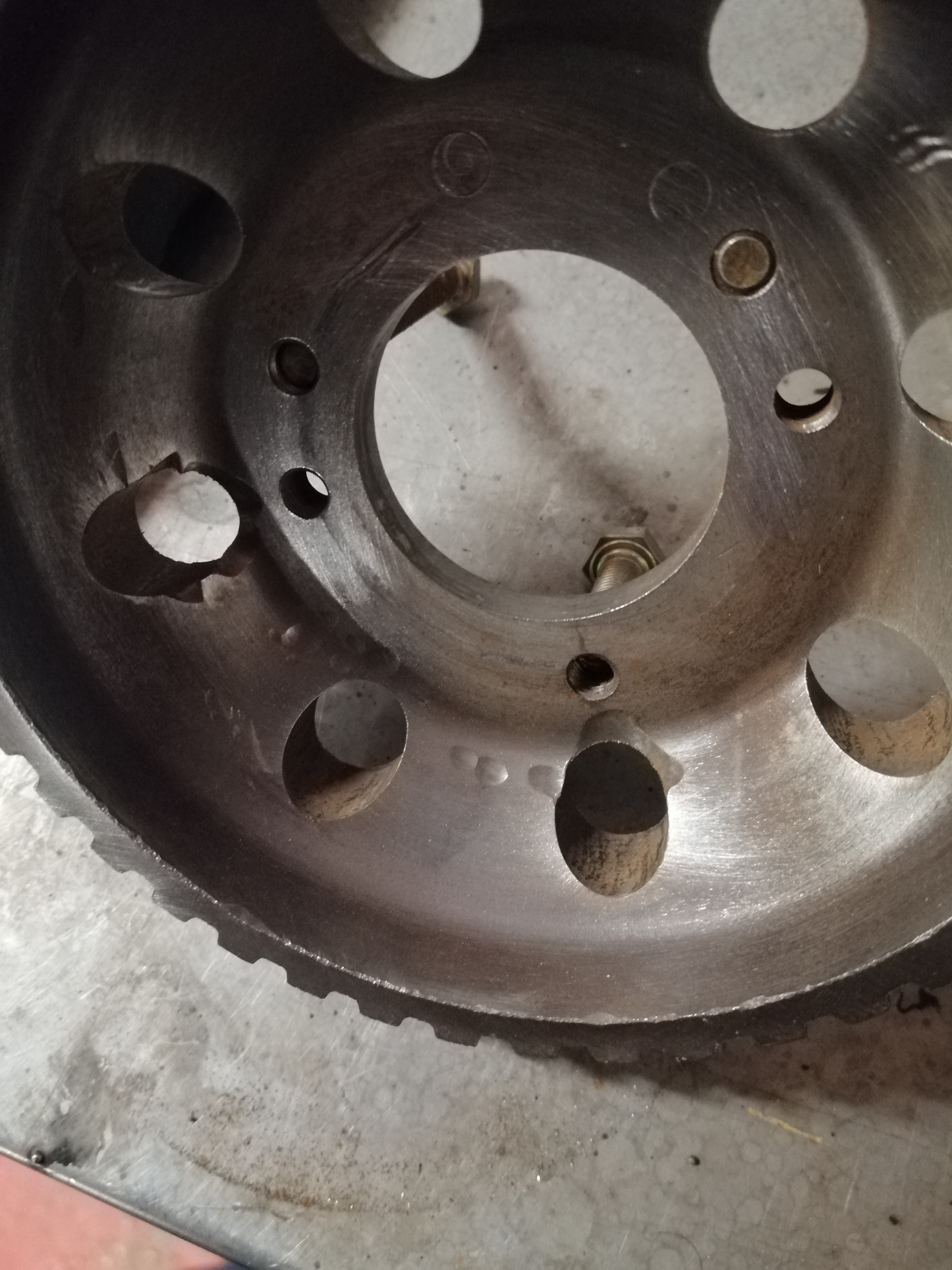

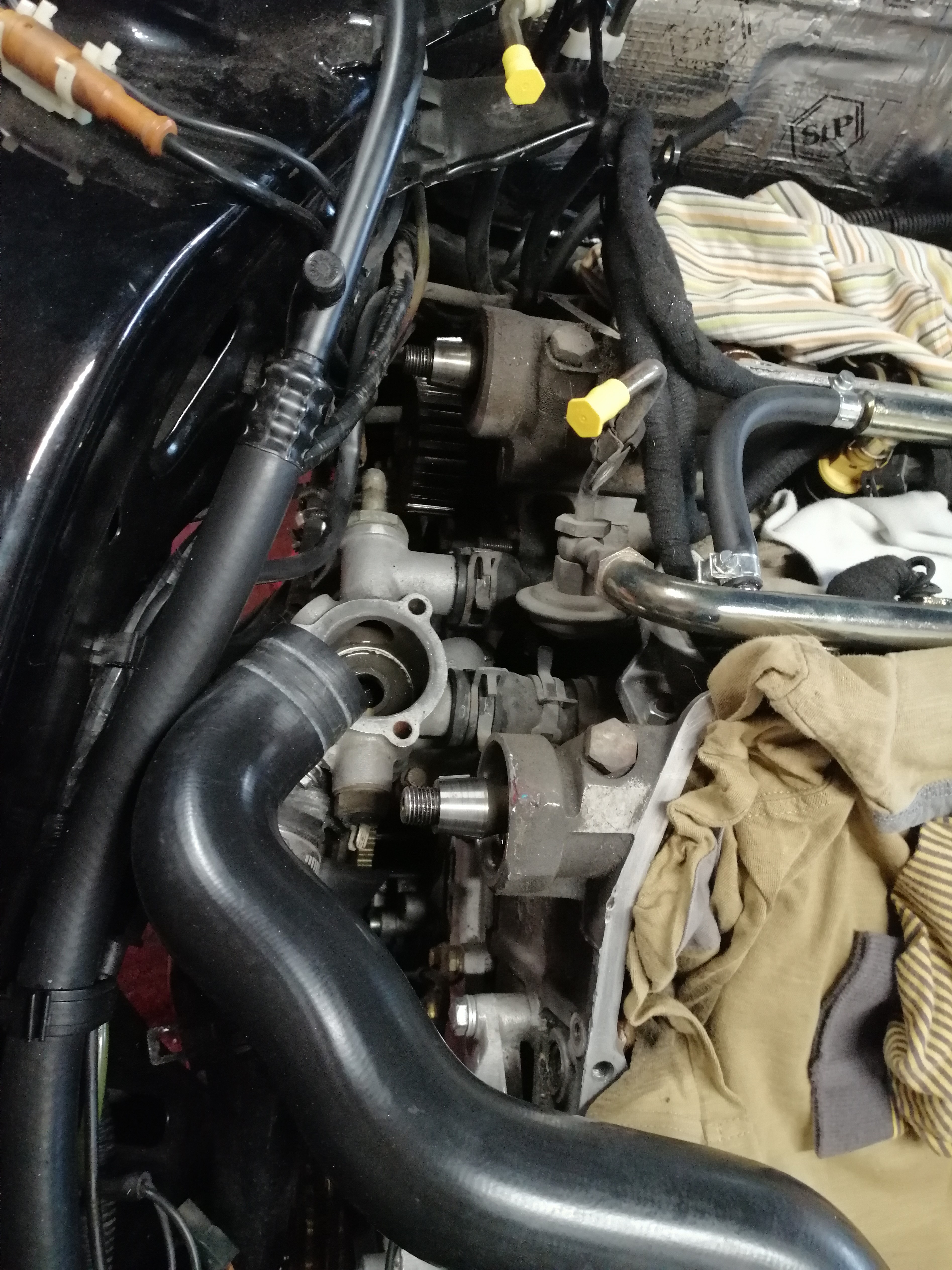

Nieco malo oprav a uprav... tie sekance nie su moja akcia....

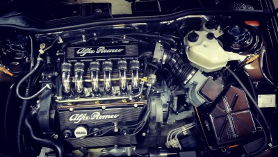

Příspěvek od Vlado » 22.1.2021, pát 17:28
Alfa Romeo 164 QV
Mazda 5 GTA LF

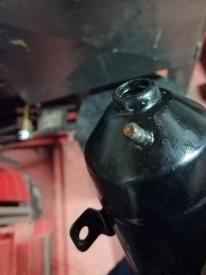

Re: Vlado - Alfa Romeo 164 3.0 V6 i.e.Q.V 12V (1991)
Příspěvek od Danni » 22.1.2021, pát 17:41
Ten odlucovac sa ti zalepil? Ci ako co sa tam stalo
Vlado
Příspěvky: 782
Bydliště: Trnava
Příspěvek od Vlado » 22.1.2021, pát 17:49
ten odlucovac je naskor zvnutra totalne hrdzaveny a rozpada sa tam ta mriezka a ucpava to odvod oleja...
