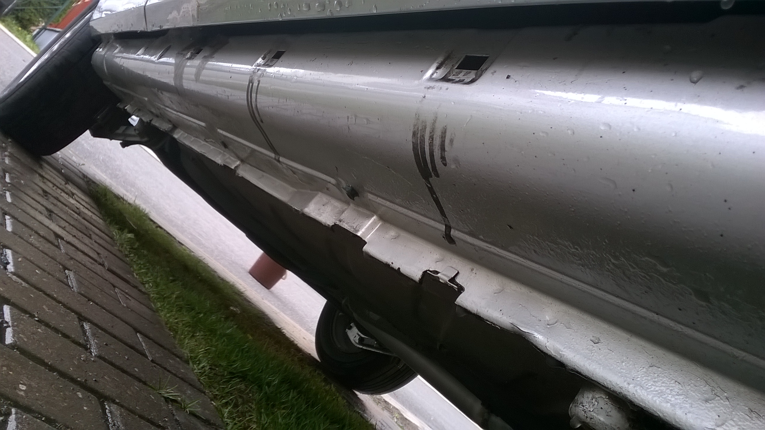

Příspěvek od Hampice » 18.1.2019, pát 16:34
Takhle zdravou 156 jsem snad ještě neviděl 👍🏼

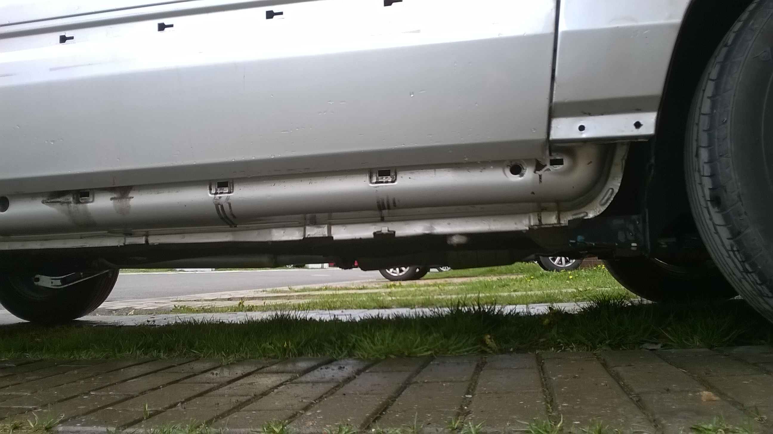

Příspěvek od Radim » 12.2.2019, úte 19:17
to rád slyším). v pátek se na ni pojedu podruhý kouknout, včetně projížďky.

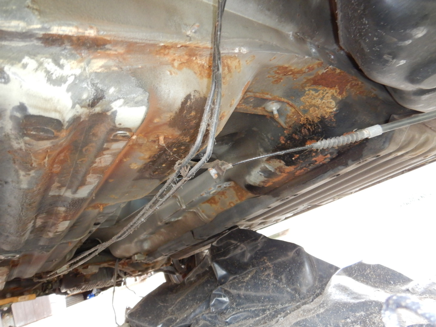

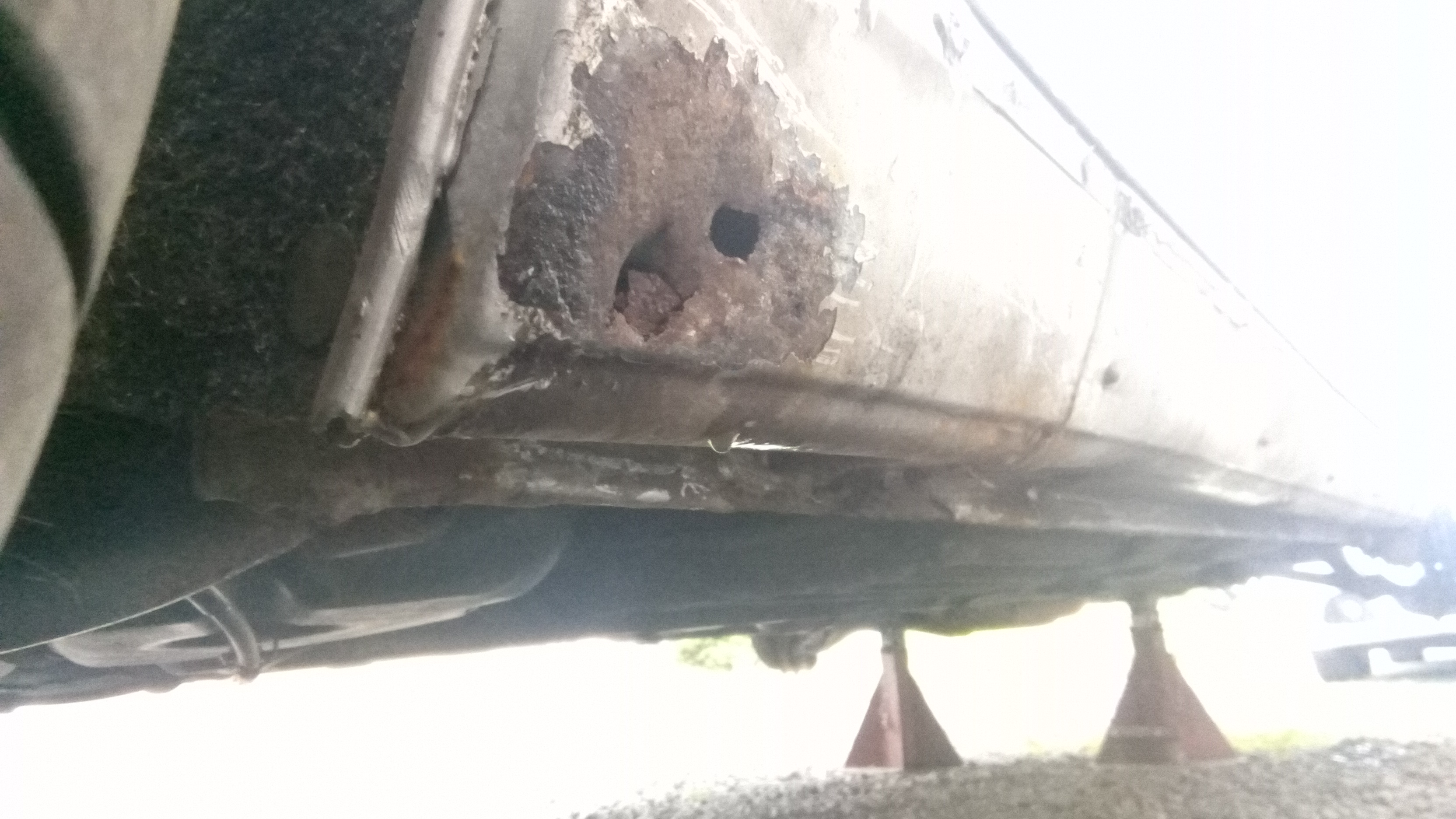

Příspěvek od hno3 » 5.8.2019, pon 07:07

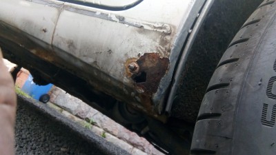

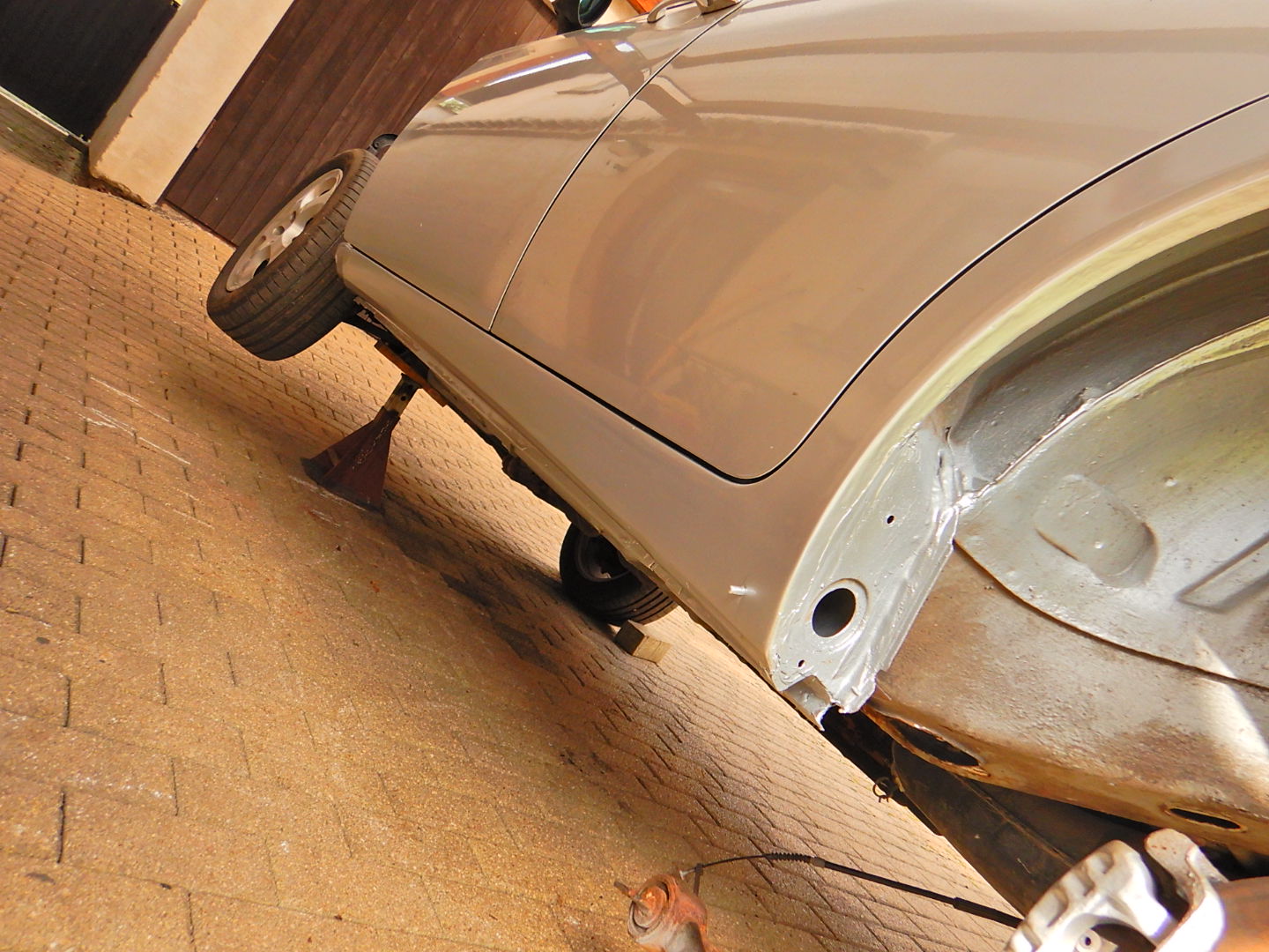

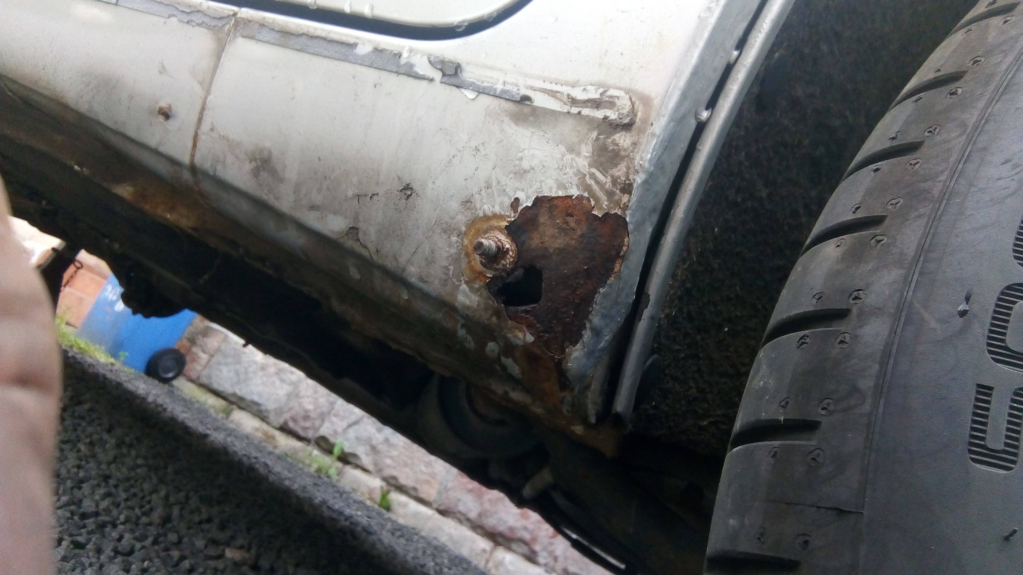

včera jsem zvednul 156tku s tím že ošetřím přední podběhy, kde za těch 18 let již probíhá mírná povrchová koroze a prahy (pod origo plast. krytama..) a vyměním ohnilý blatníky za zachovalejší vč. jejich vzpěr za nové kousky
no po sundání prahů se udělalo trochu šoufl.. přestože je do dutin pravidelně aplikován mastnej nerez, kryty prahů zdraví nepomohly :) tak se bude trochu vařit prahy prohnily zvenčí.. pravá strana v předu, levá strana vzadu..
šroubovákem se mi povedlo vytvořit díry cca 2x2 cm s tím že okolí je hrachovina, tak se bude řezat... uvidíme jak moc.. nutnou plechařinu z nových dílů mám už doma (prahy, zadní lemy, držáky předních blatníků..) :)
podlaha díky tomu, že si pod to občas po zimě lehnu je relativně OK, ale to pod těma plastovejma praham mě to docela šokovalo... čekal jsem rez, ale díry :)
foto bude z průběhu prací...

Příspěvek od hno3 » 5.8.2019, pon 19:58

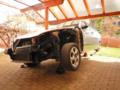

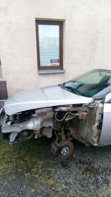

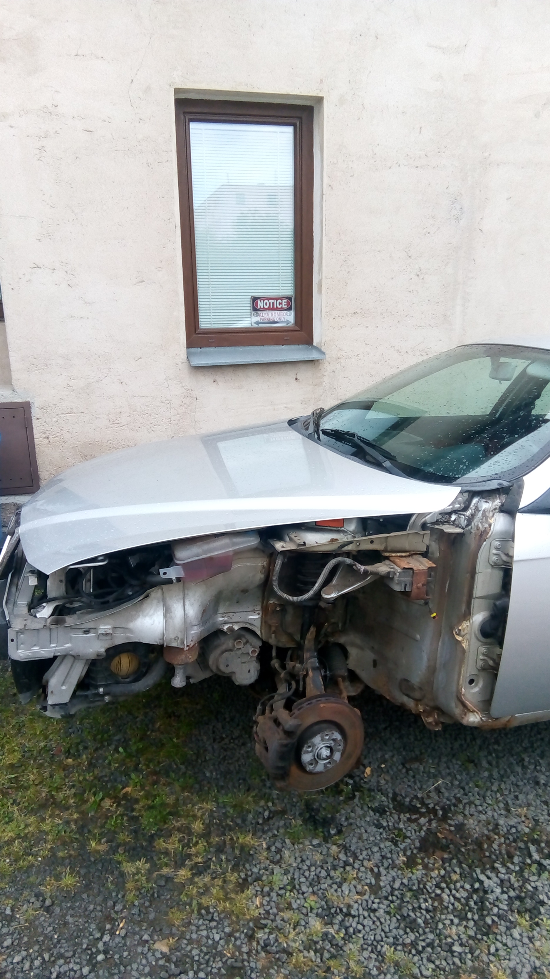

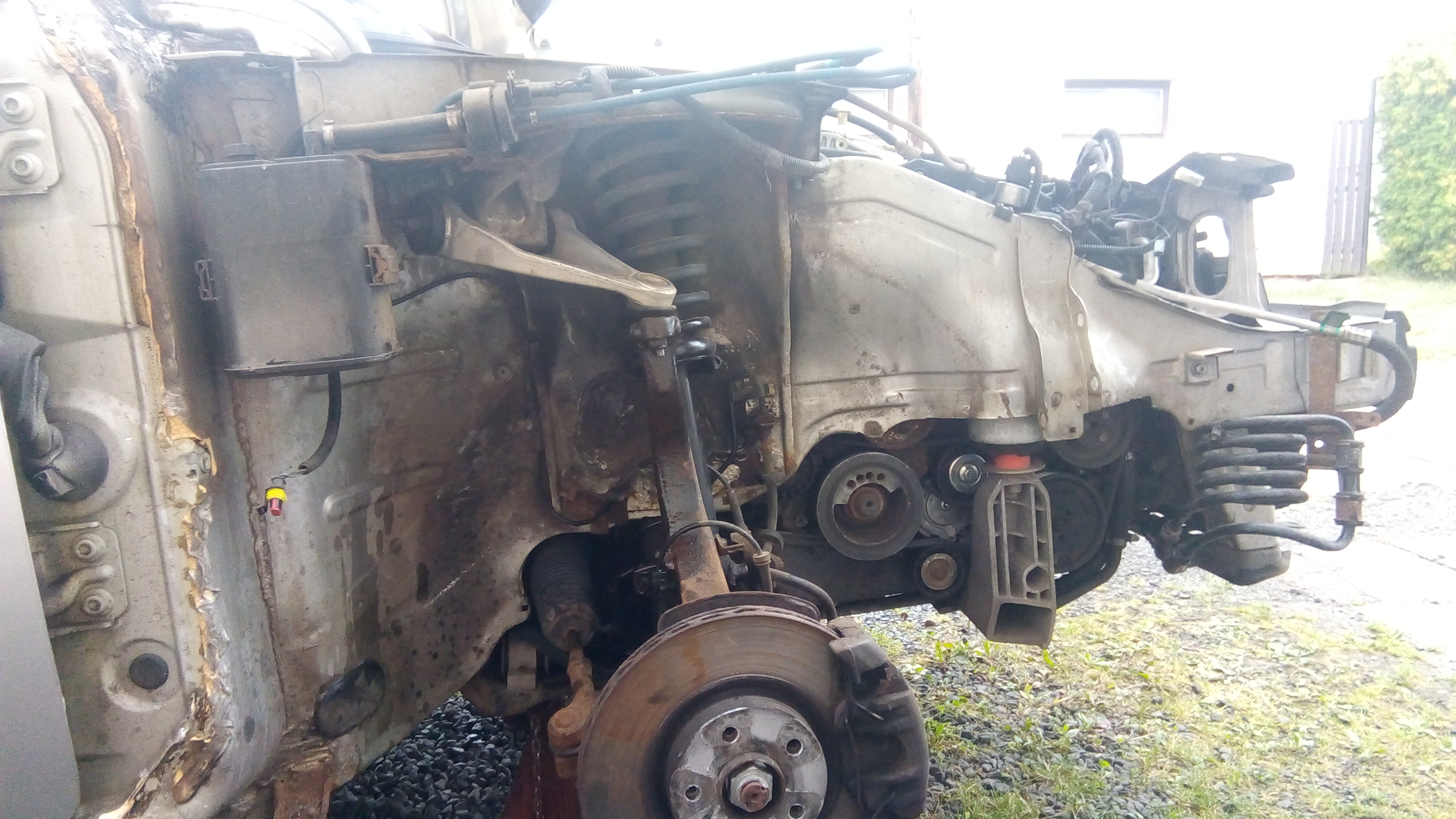

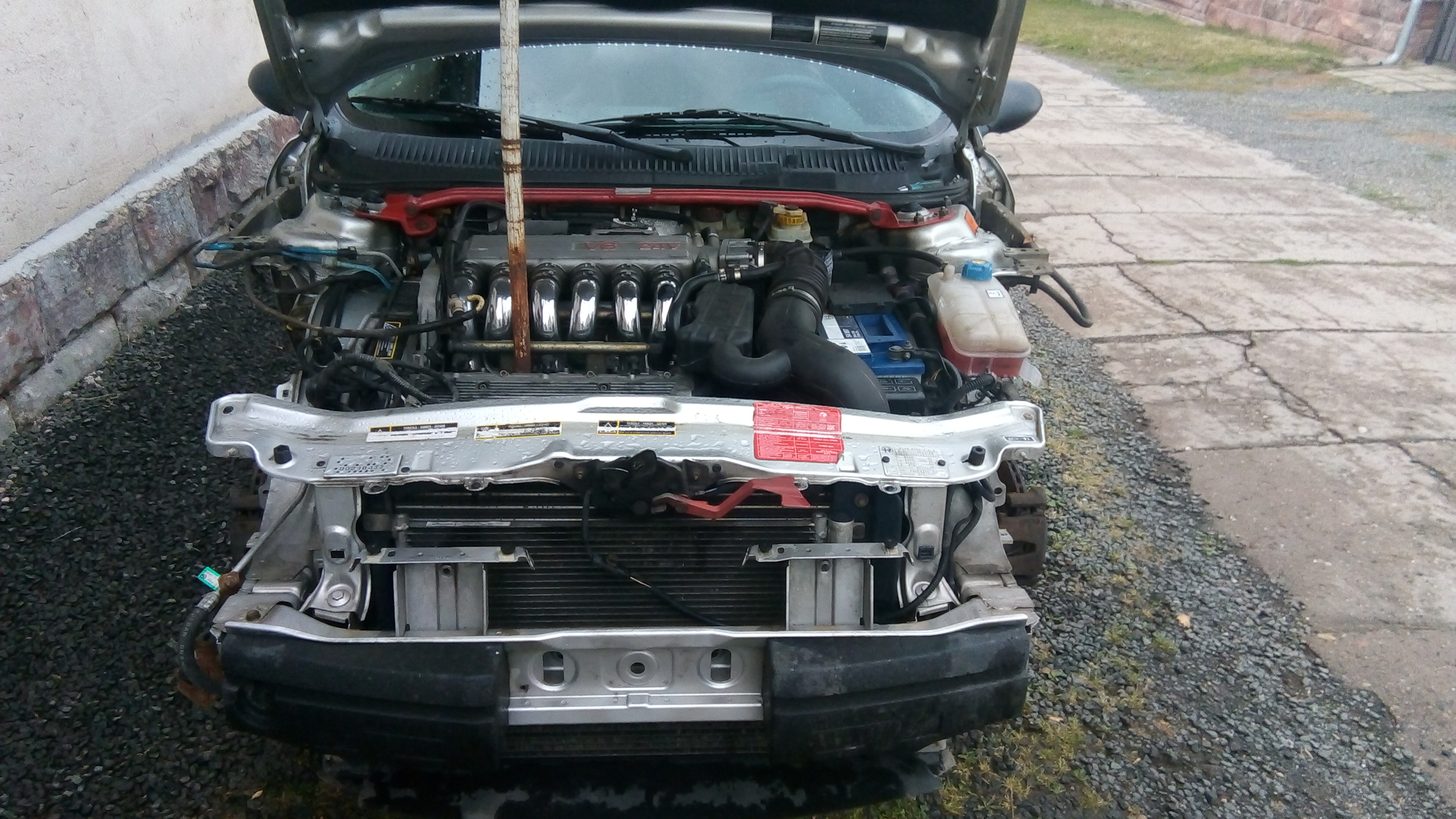

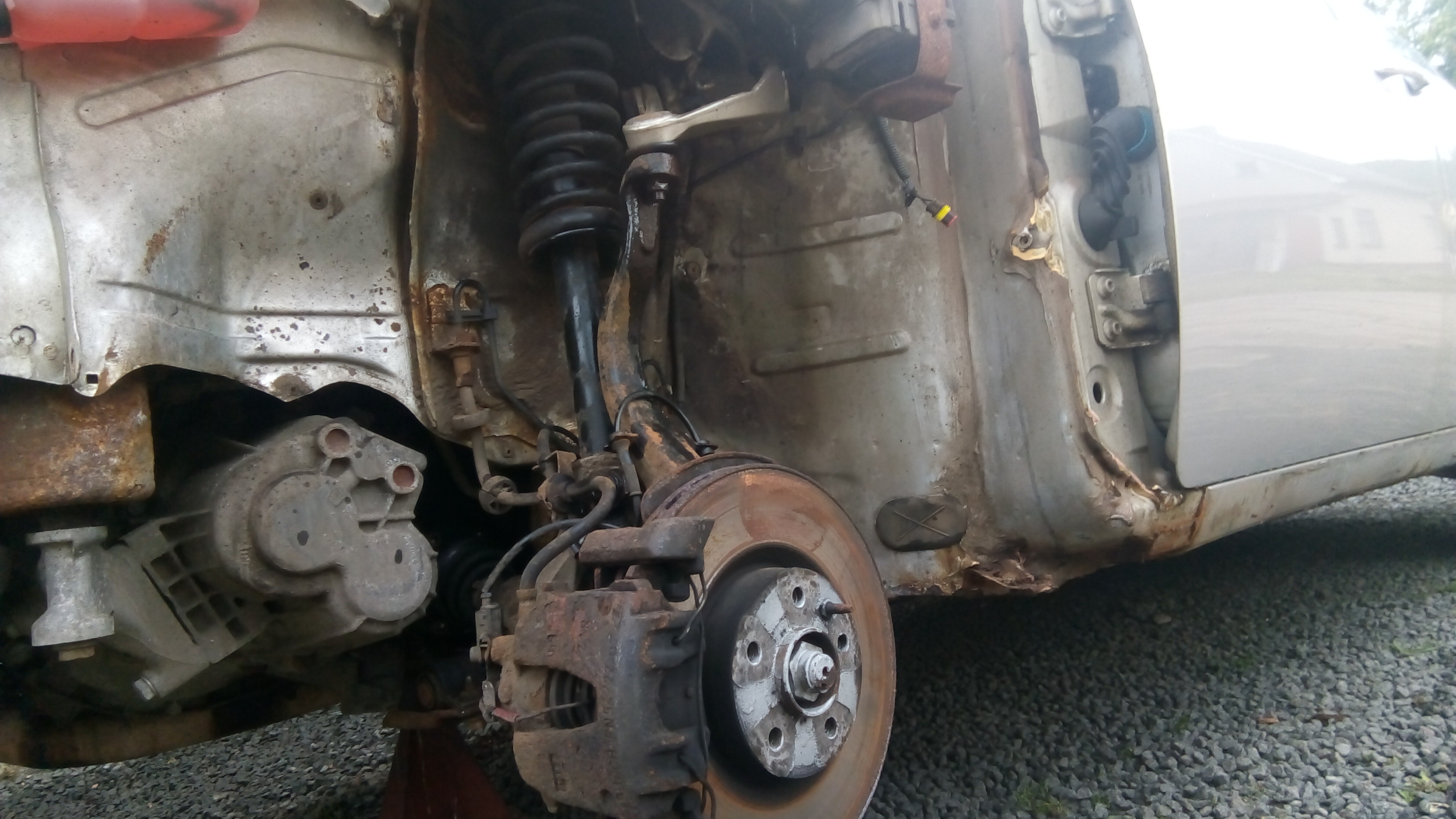

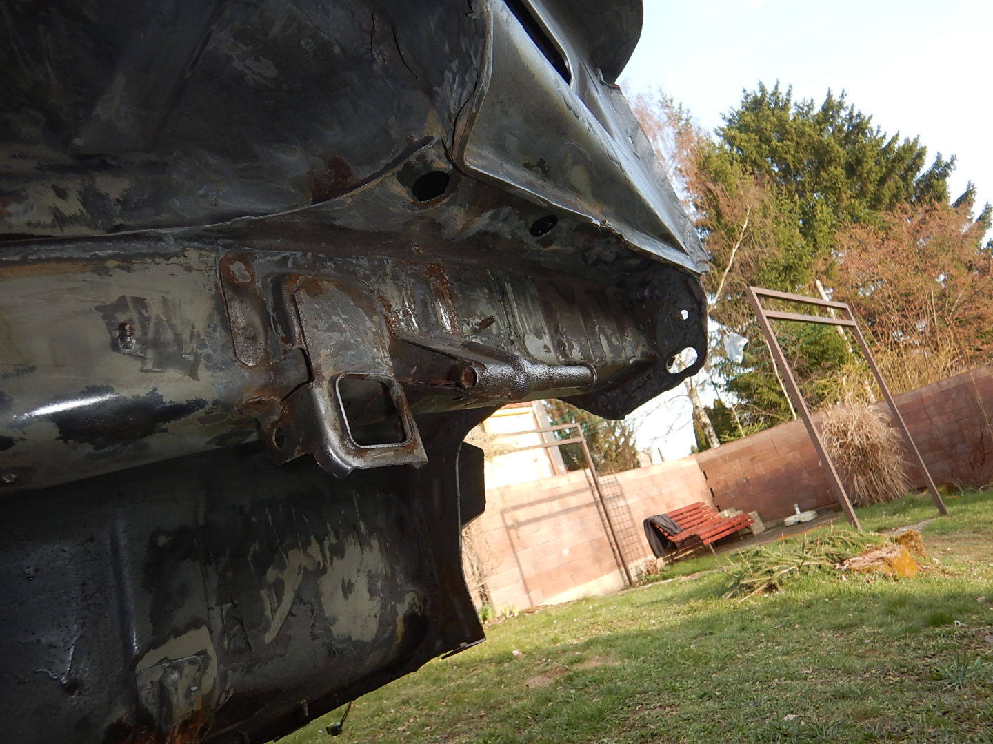

tak jsem shodil predek... savle dopredu jsou OK, nejhur orezly jsou plechy za tlumicem a domky zevnitr,pomocne nosniky blatniku KO.. Da li panbuch, podbehy vyresim zitra. v prazich jsou bohuzel diry, takze budem varit.. nahradni plechove dily mam nastesti nove... podlaha krom povrchove rzi OK.. ale tam se teprv dostanu...
kez by to nemelo origo plastovy prahy...treba y to vypadalo jinak...
Busso si zaslouzi zachranit alfaromeo1
jo nasel jsem Konkor 500 z dob tezkyho socialismu... nevim jestli to tim mam namatlat.. :smt102 zatim sem tim namtlal nejakej plech za garazi a zdaa se ze funguje..

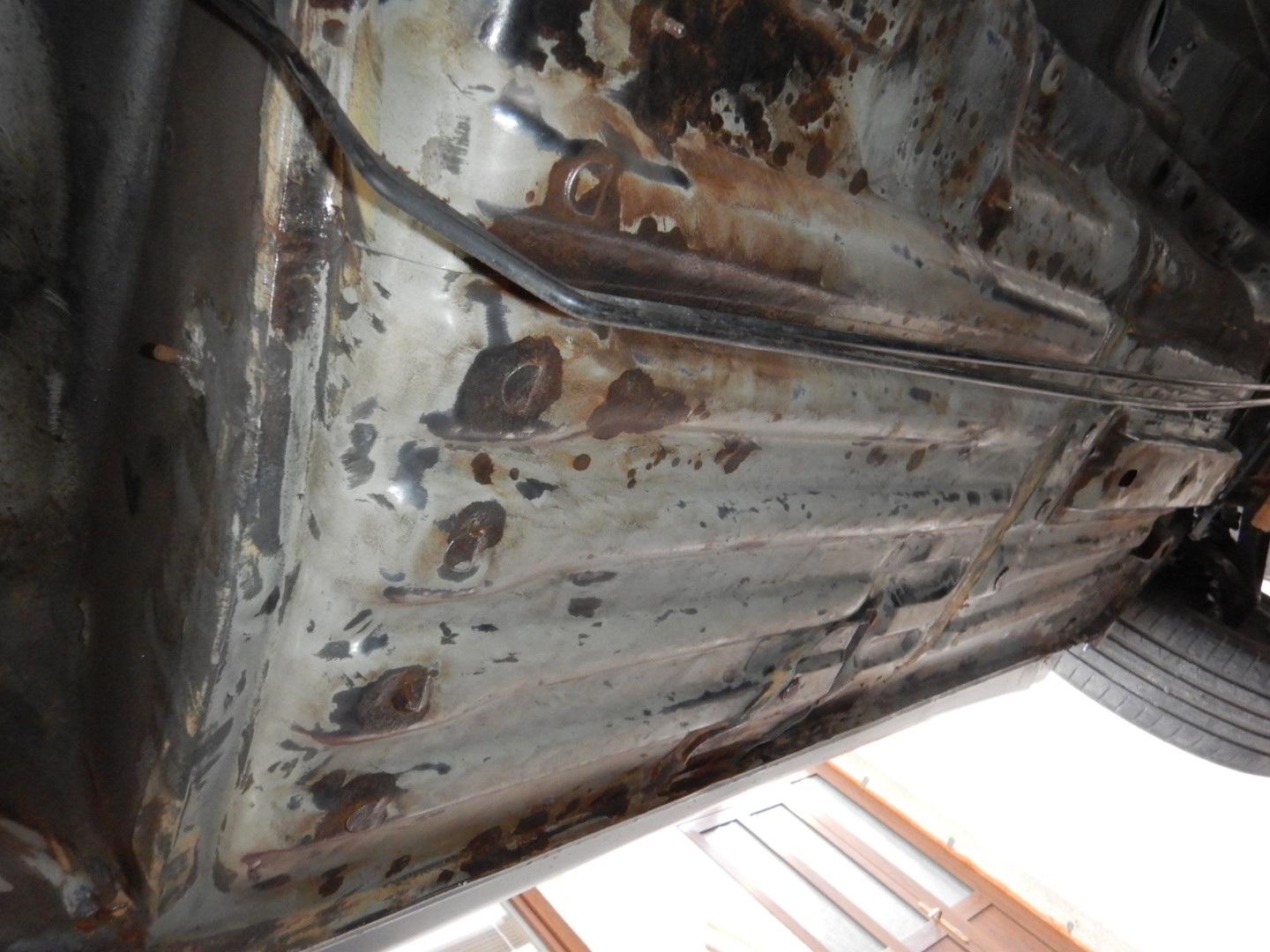

Příspěvky: 9273
Re: Koroze podlahy
Příspěvek od Hampice » 12.8.2019, pon 19:14

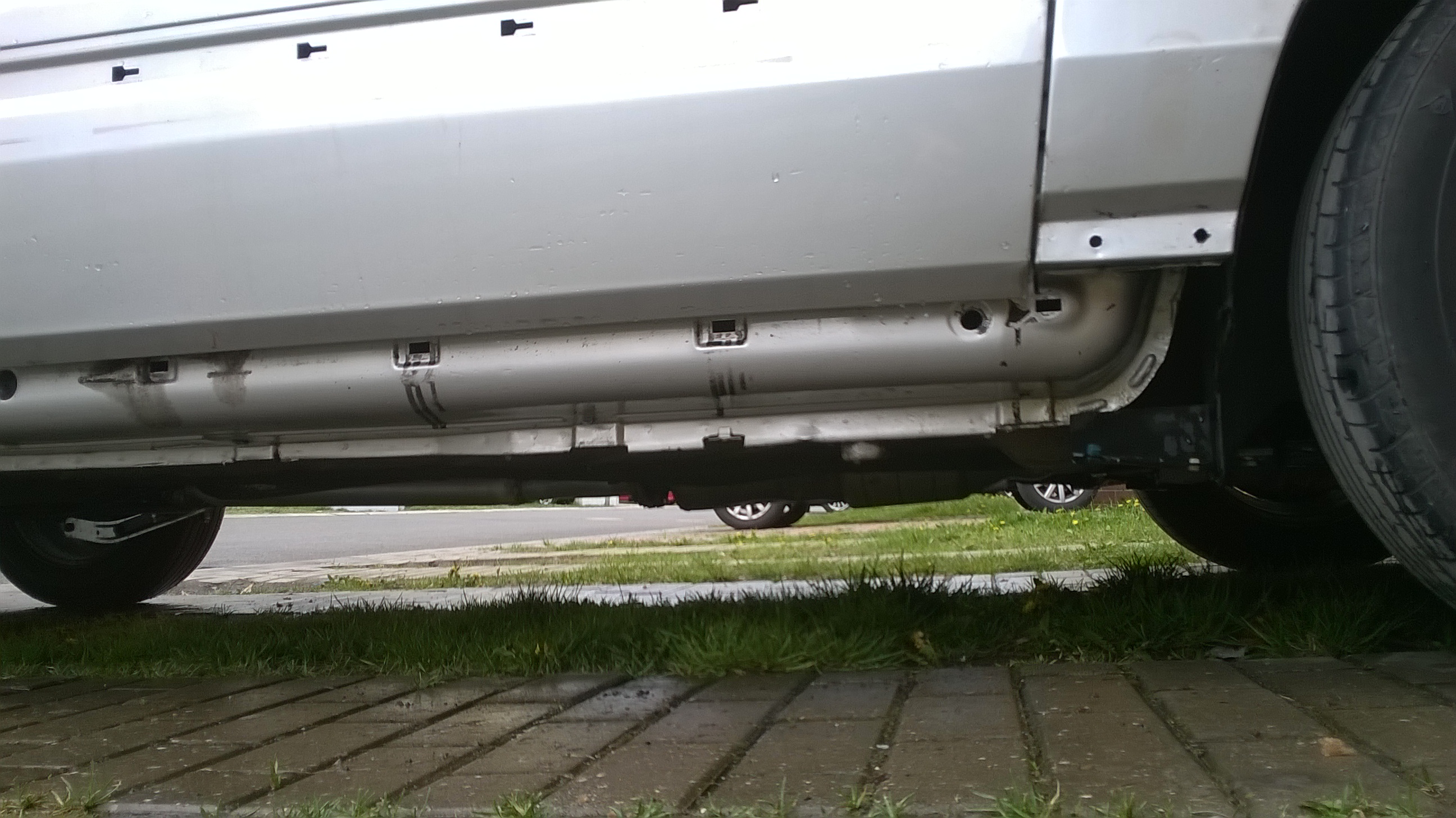

Když už se to nakouslo... Na fotkách jí je 27, tak už lze zveřejnit i obnaženou 😁

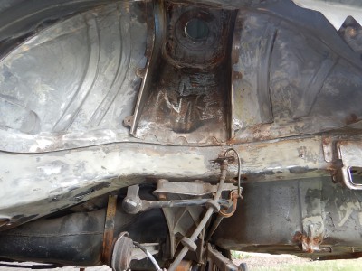

včera jsem 156 přivezl od klempíře.. krom povrchové koroze na podlaze je teď po výměně naprosto TOP
nyní pocestuje k lakýrovi, kde dostanou lak zánovní origo blatníky, prahy, plastový prahy a oba nárazníky a autí bude zase TOP :)
do dutin jsem objevil přípravek na bázi lanolinu, tak jsme zvědav.. fotky ještě musím udělat :), ale mám z odvedené práce radost, klempíř fakt šikovnej, stará škola

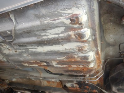

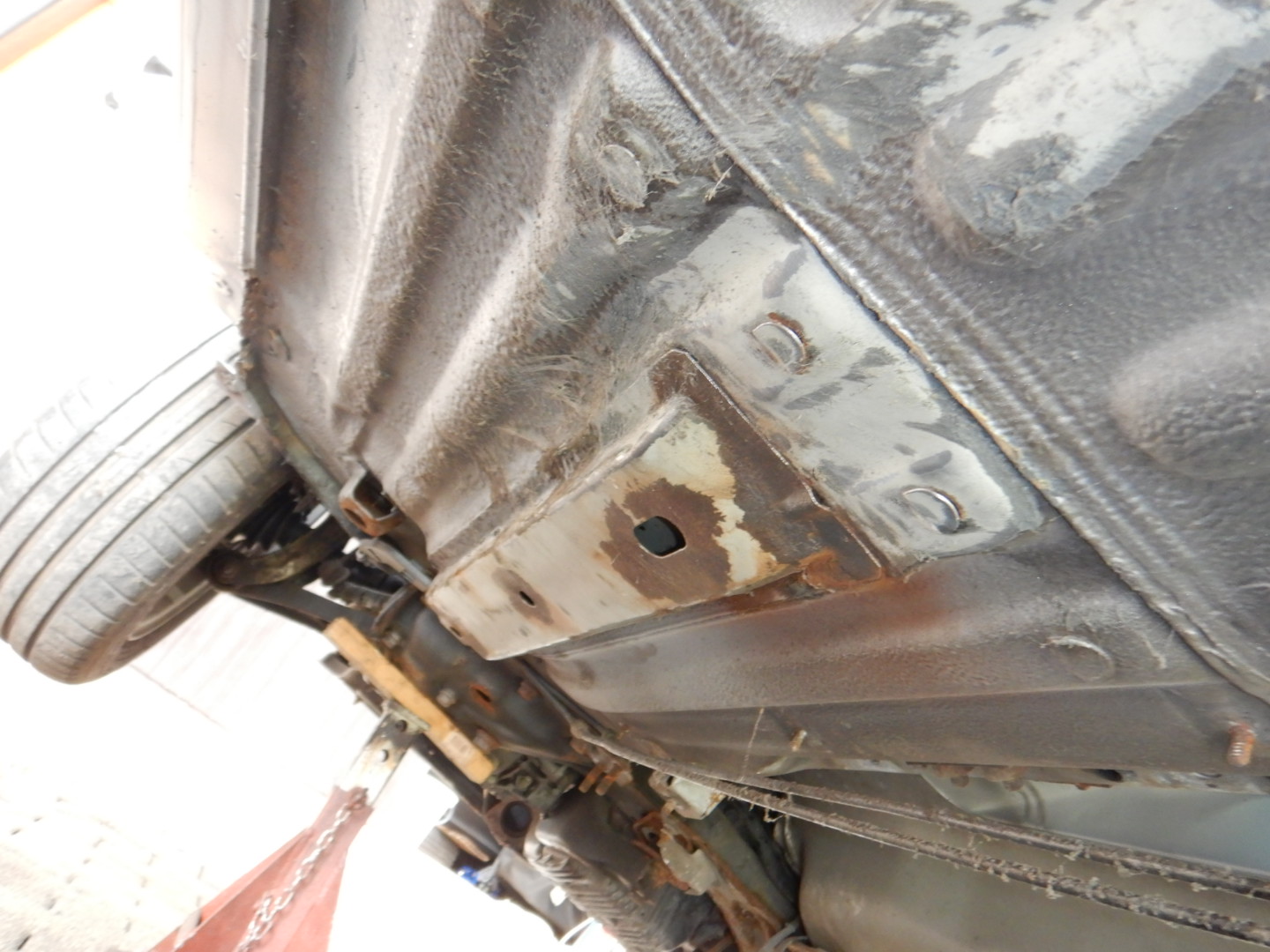

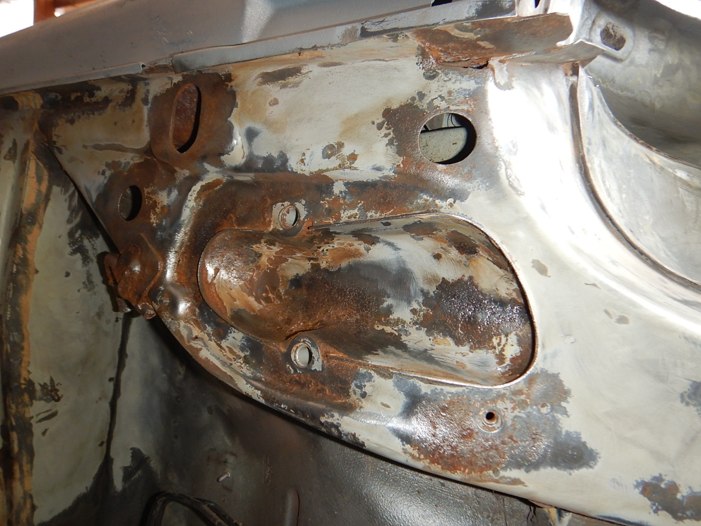

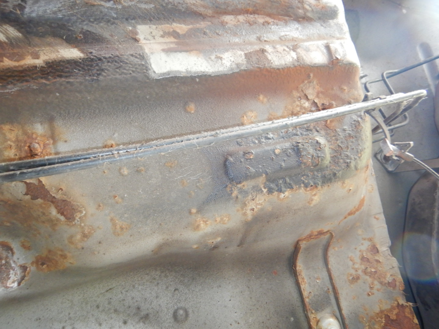

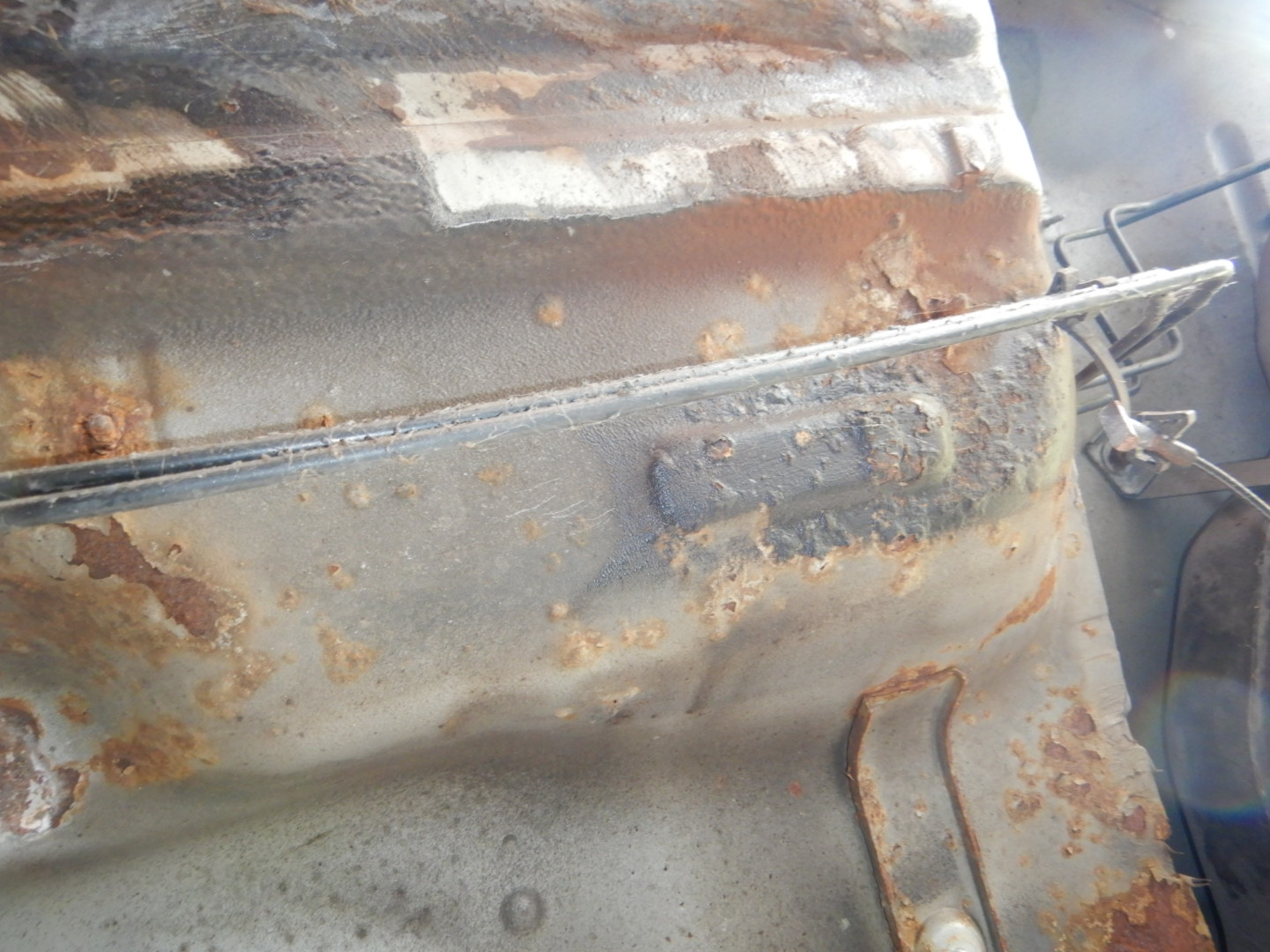

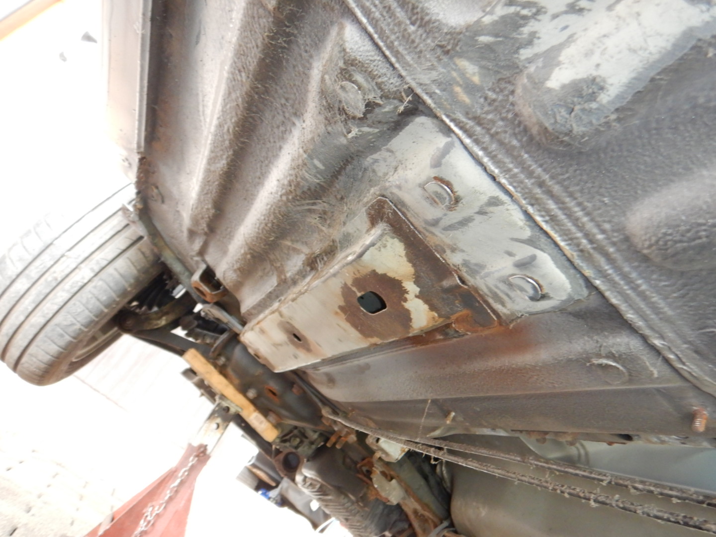

no, konečne se pod tím dá ležet, tak jsem oškrábal podlahu.. :D teda půlku... zejtra se schovám do podběhu a dodělám ten zbytek na této polovině a snad hodím do základu
pod tím gumovým hnusem , to místy kvetlo, ale žádná tragedie. nikde skrz, jen povrchovka, takže nejhorší byly prahy🤘.. tam kde to je n kov byla rez, kde je bílo je puvodni kataforeza

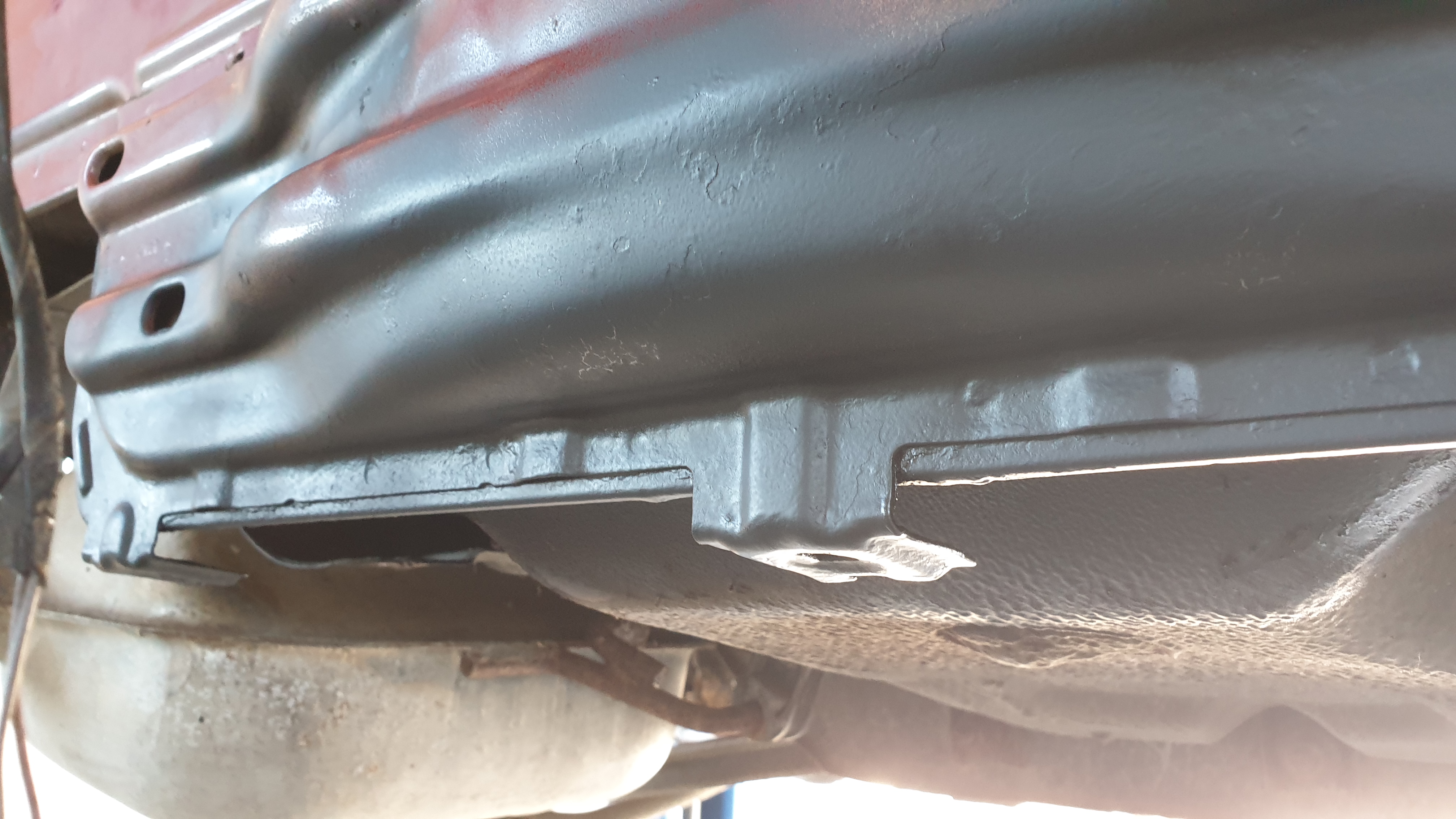

Příspěvek od hno3 » 28.3.2020, sob 19:03

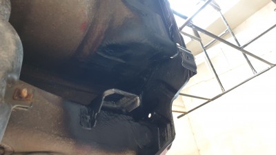

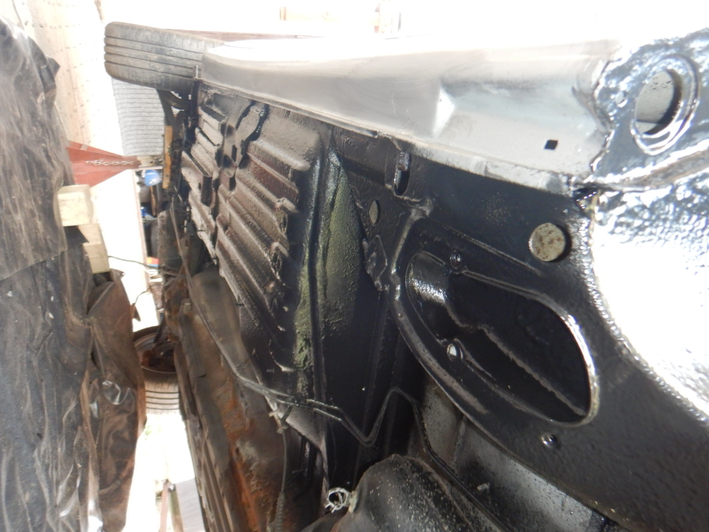

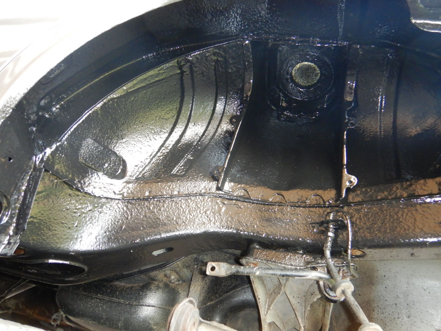

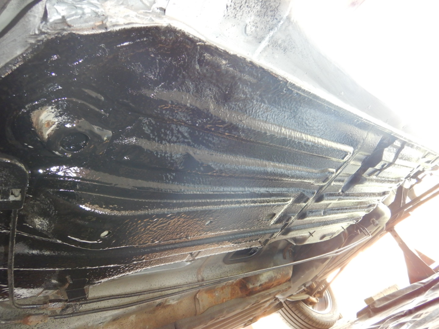

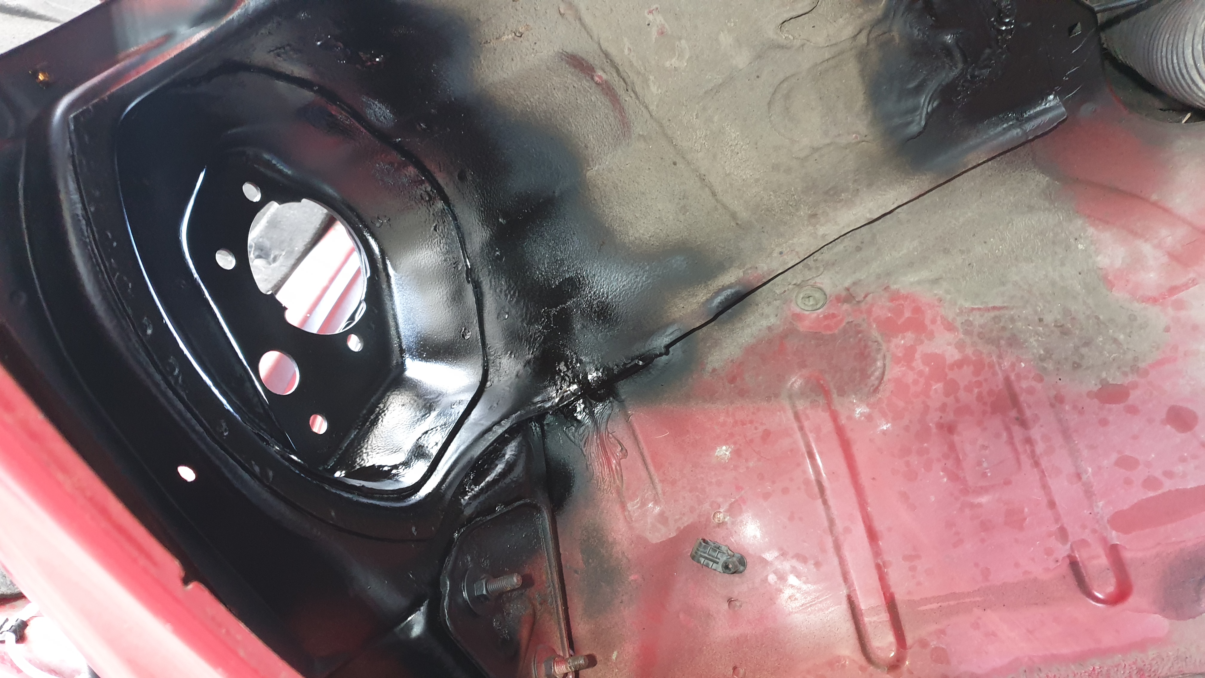

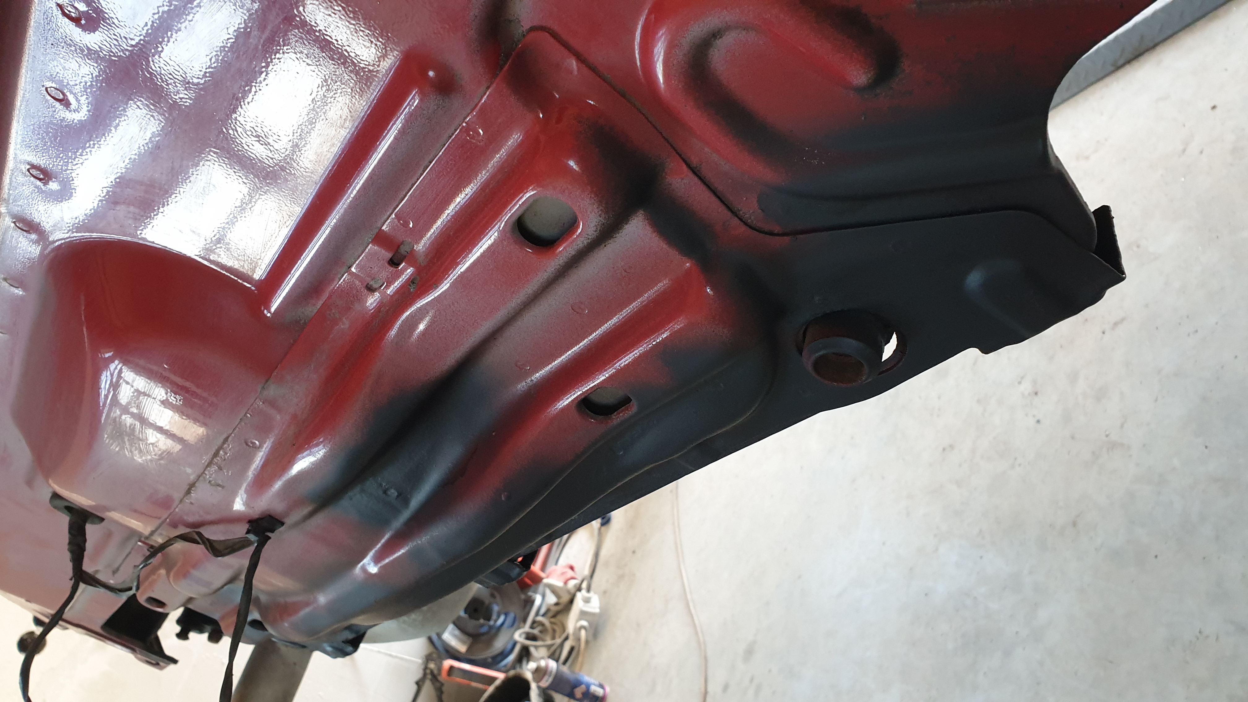

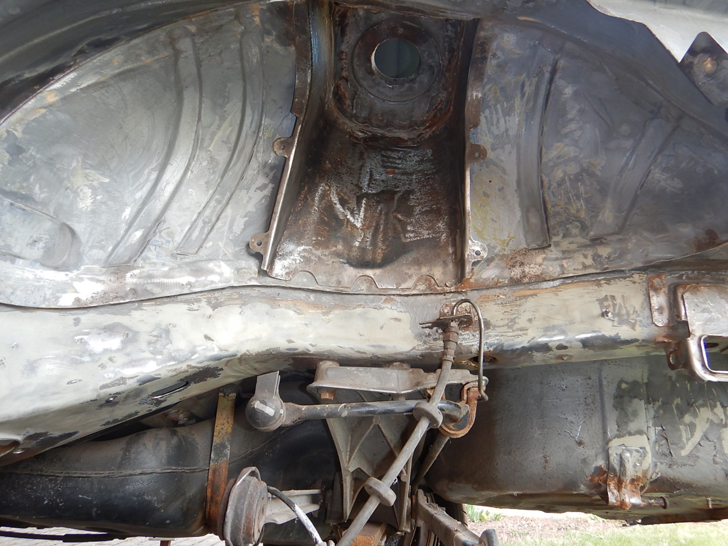

nejhorší práce je asi v podběhu... a v domečku uložení podeneho ramene...
dneska jsem to voprděl prvni vrstvou nástřiku, zítra dám druhou a přesunu se na druhou půlku auta😀
snad ten nástřik bude za něco stát ( perma film a flluid film do dutin).. dávaj to na lodě tak snd jo🤔😎

moc si nefandi.. ono i poface :) ten origo gumovej nástřik, přestože se zdá bejt pěknej , čistej , celistvej schovává docela nepěkný překvapení... :)
proto ho sundavám celej, abych viděl co pod tím je... kde to jde, nechám původní kataforézu, kde to je načlý, jde to samo o sobě na pelch při prvním dotyku flexou :)
