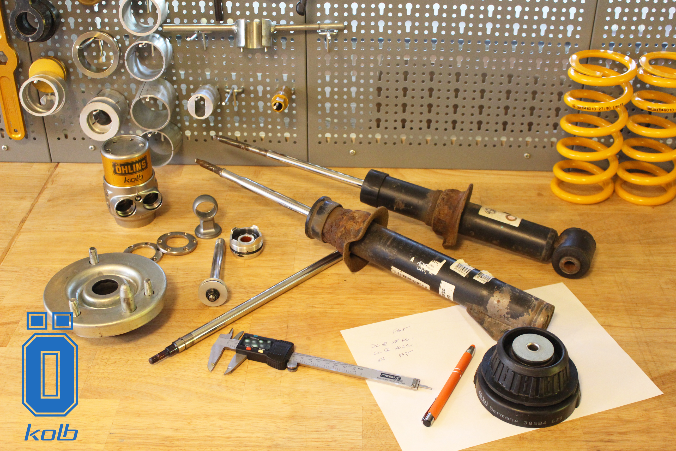

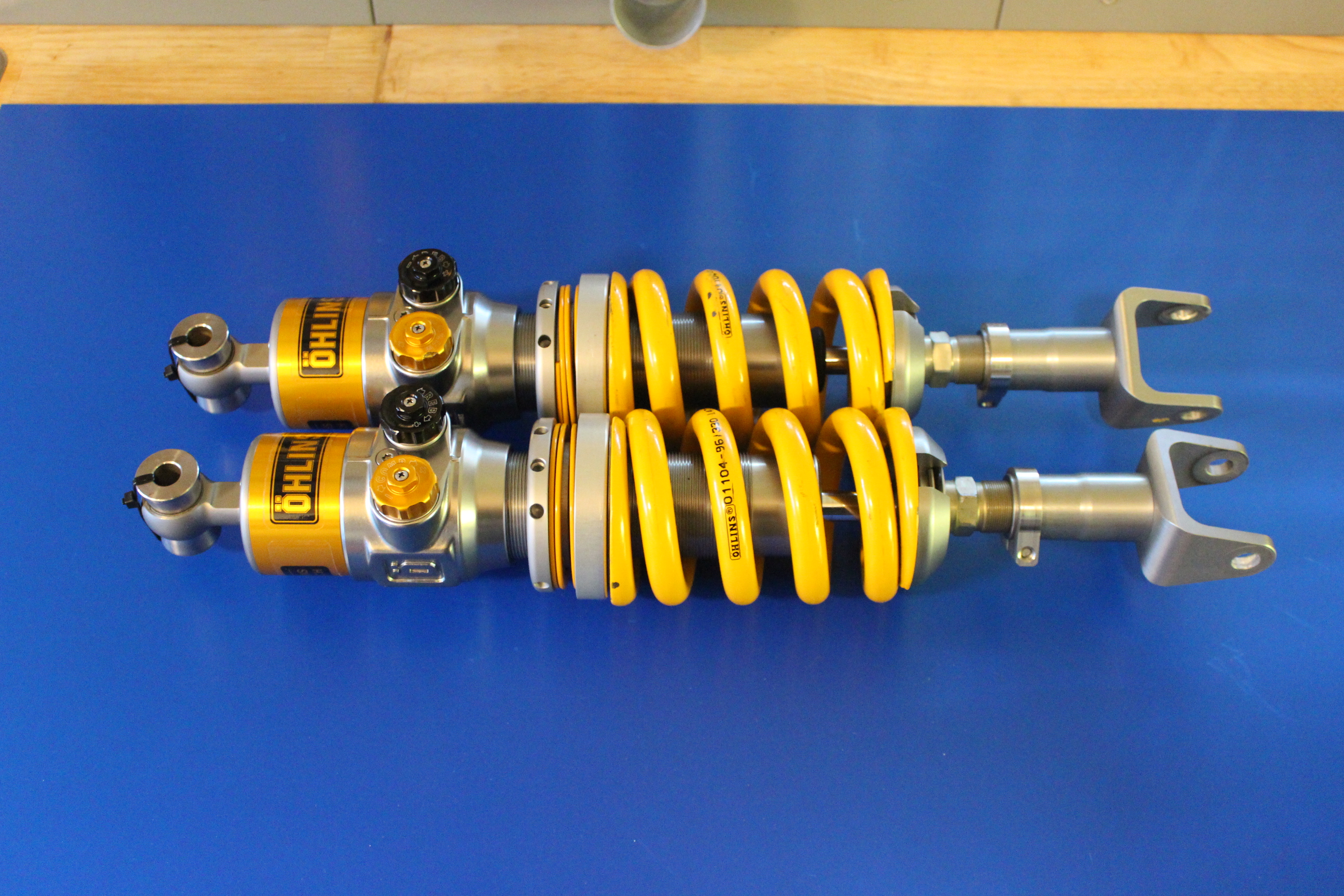

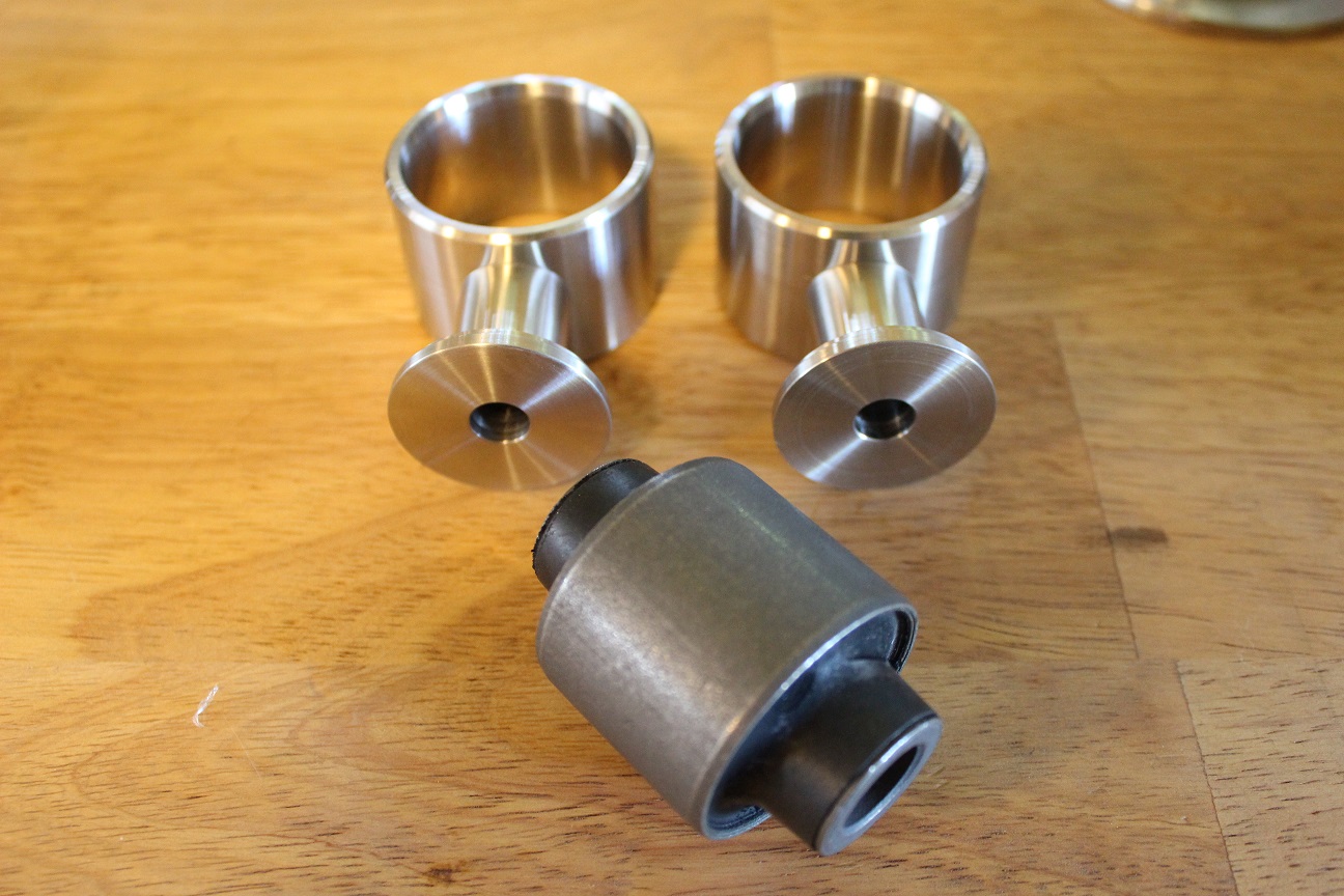

I přes málo volného času je design obou tlumičů prakticky hotov a budu připravovat podklady pro výrobu. Oba tlumiče budou dvouplášťové konstrukce typu TTX s 36mm pístem a dvěma plně nezávislými stavitelnými ventily.
Přední tlumič bude nakonec typu TTX-ILX36 (in-line reservoár s plovoucím pístem na hlavou tlumiče kde jsou uloženy ventily) - vychází trochu dráž, ale packaging je neúprosný a externí reservoár se tam nevejde.
Zadní tlumič bude TTX36P s externím reservoárem, neb vzadu je místa relativně dost. Oba tlumiče jsou principiálně stejné, ale liší se umístěním kompenzačního reservoáru.
Oba tlumiče budou kvůli komfortu a plánované nekonečné životnosti kastle standardně uloženy v sériových uloženích: přední & zadní top mount, zadní spodní bushing

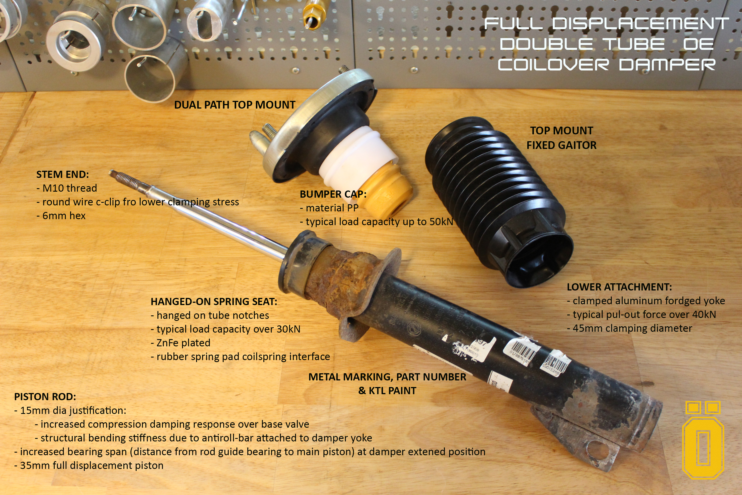

Na facebook jsem při té příležitosti udělal takový mini-benchmark předního sériového tlumiče, tak kdyby někoho něco zajímalo...klidně se ptejte.

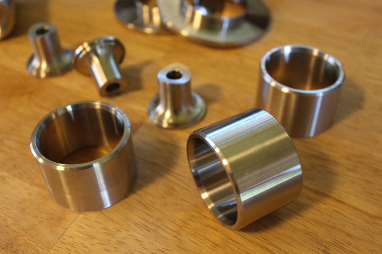

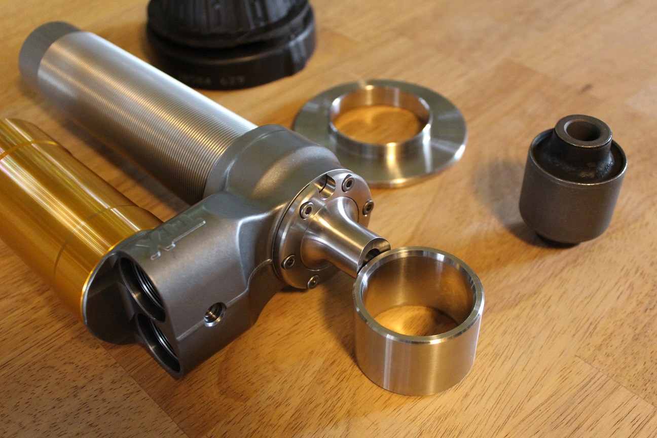

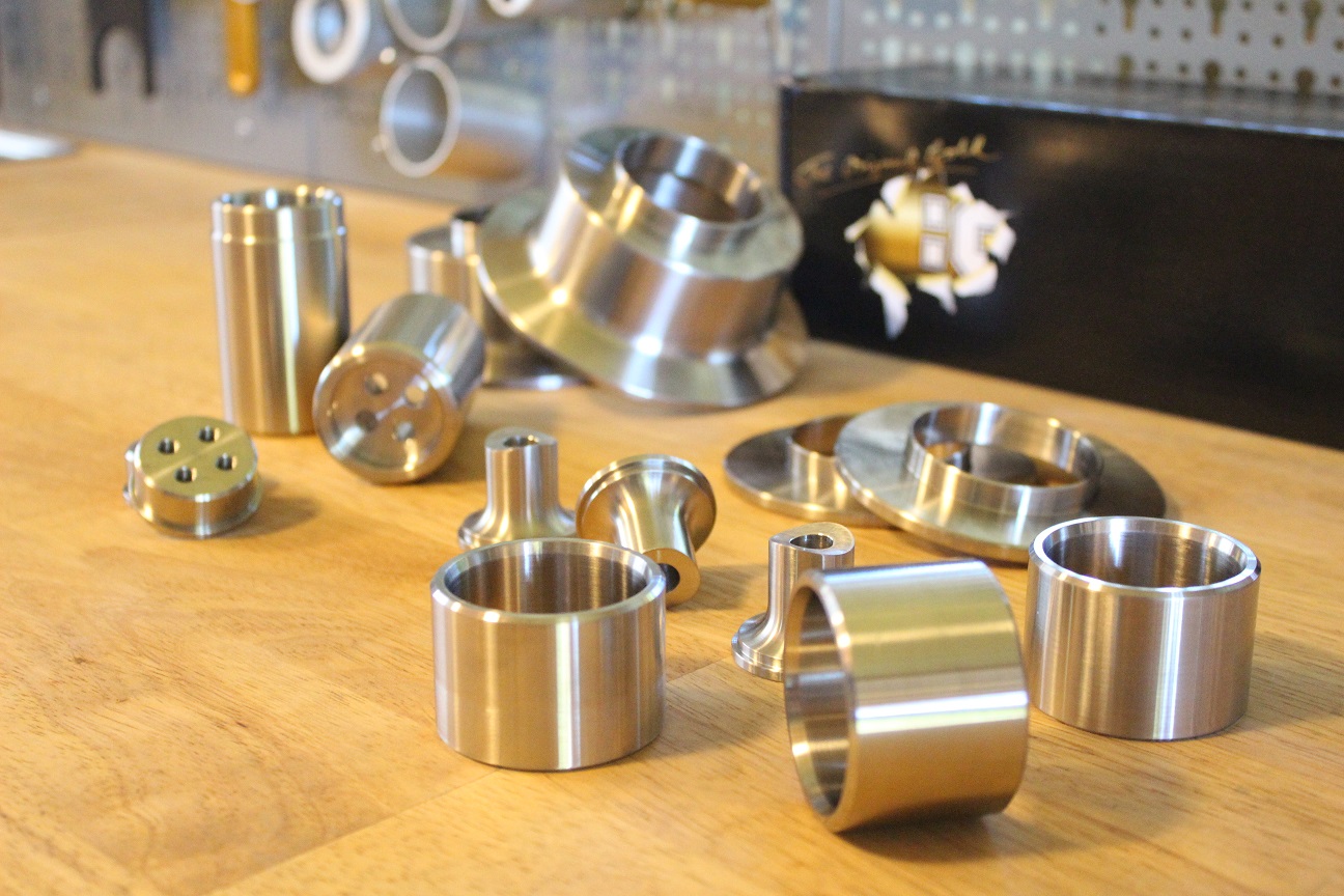

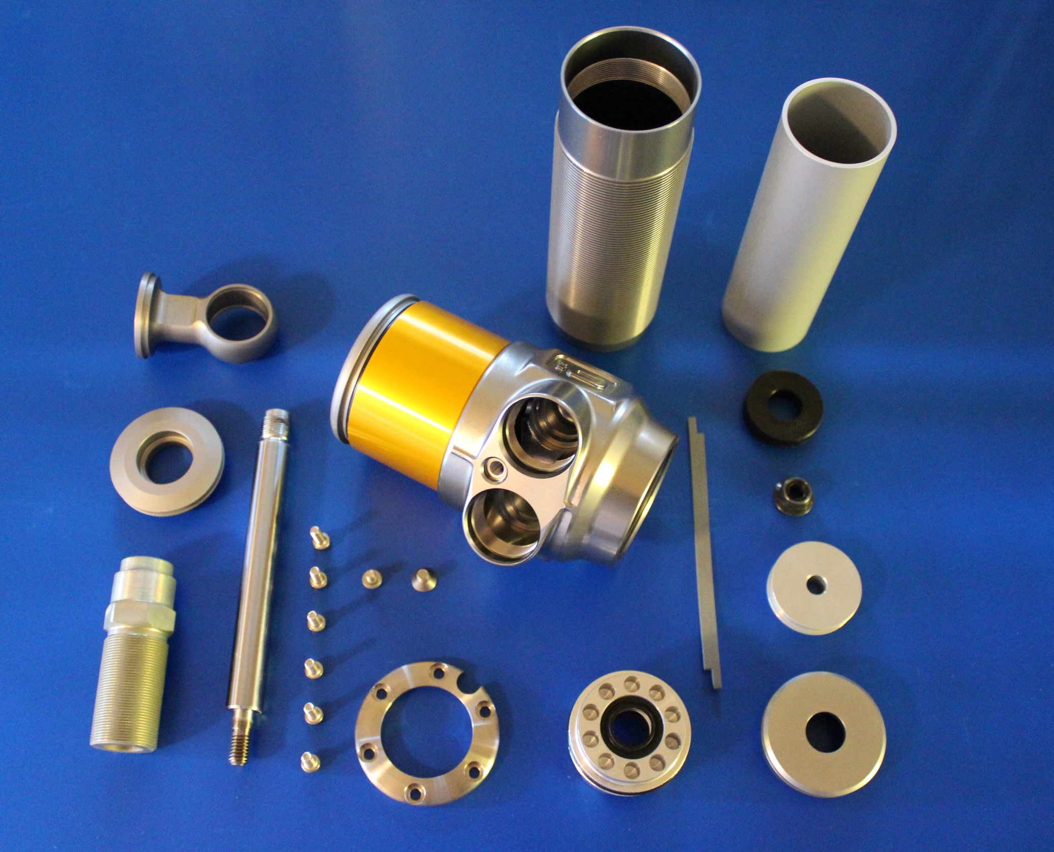

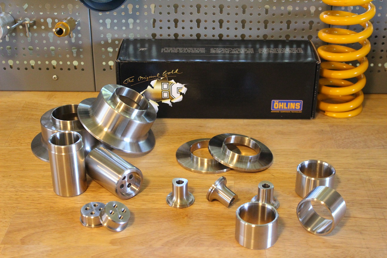

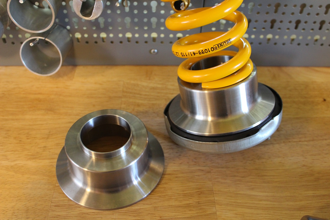

Nebudu a ani bych to nepotřeboval a vlastně mě to ani nikdy nenapadlo :-). Věc se má tak, že já nenavrhuju úplně novou konstrukci tlumiče od nuly. Öhlins má k dispozici určitý product portfolio, ze kterého se dají tlumiče stavět. Takový velký lego dalo by se říci. Máš různý druhy tlumičů, různý průměry pístnic, válců, ventilovek... a z toho můžeš postavit to samotný jádro tlumiče. Věci okolo jako jsou třeba připojovací prvky si navrhneš sám, nebo můžeš použít univerzálních standardních řešení (oka atp.), která jsou ale vhodná především pro motorsport.
Já využívám 100% OE interface, takže musím nechat vyrobit například speciální pístnici, která bude pasovat do OE top mountu - to je všechno unikátní. Naopak hlava kde jsou ventily, ventily samotné, plovoucí písty...to všechno je Öhlins standard, ale například ventilovka je moje speciální, kterou jsem vyvíjel přes zimu a přináší více komfortu při zachování skvělé dynamiky.
Dělají se i hotové sady pro přesný typ auta, ale těch je jako šafránu a jen pro pár vyvolených aplikací (typicky BMW M, Ford RS, i30N...prostě sportovní auta a mezi nima 159 jaksi pozbývá na významu). A tak jsem se rozhodl, protože se zákazníci často ptají jestli mám Öhlins i na svém autě, rozhodl postavit tuhle unikátní sadu, aby bylo vidět co všechno s tím produktem lze dělat a že je to 100% individuální. Ten tlumič bude totální overkill, tehle typ tlumiče Öhlins nemá ani pro 4C (tam je to o třídu níž), ale ty ceny už dnes nejsou tak hrozné a ten TTX je řádově lepší a má obrovskou škálovatelnost. Proto jsem se pro něj rozhodl.

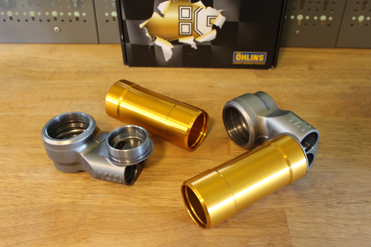

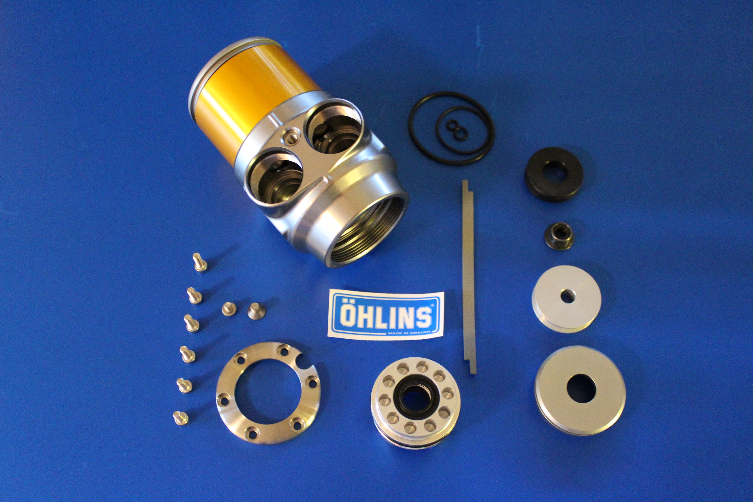

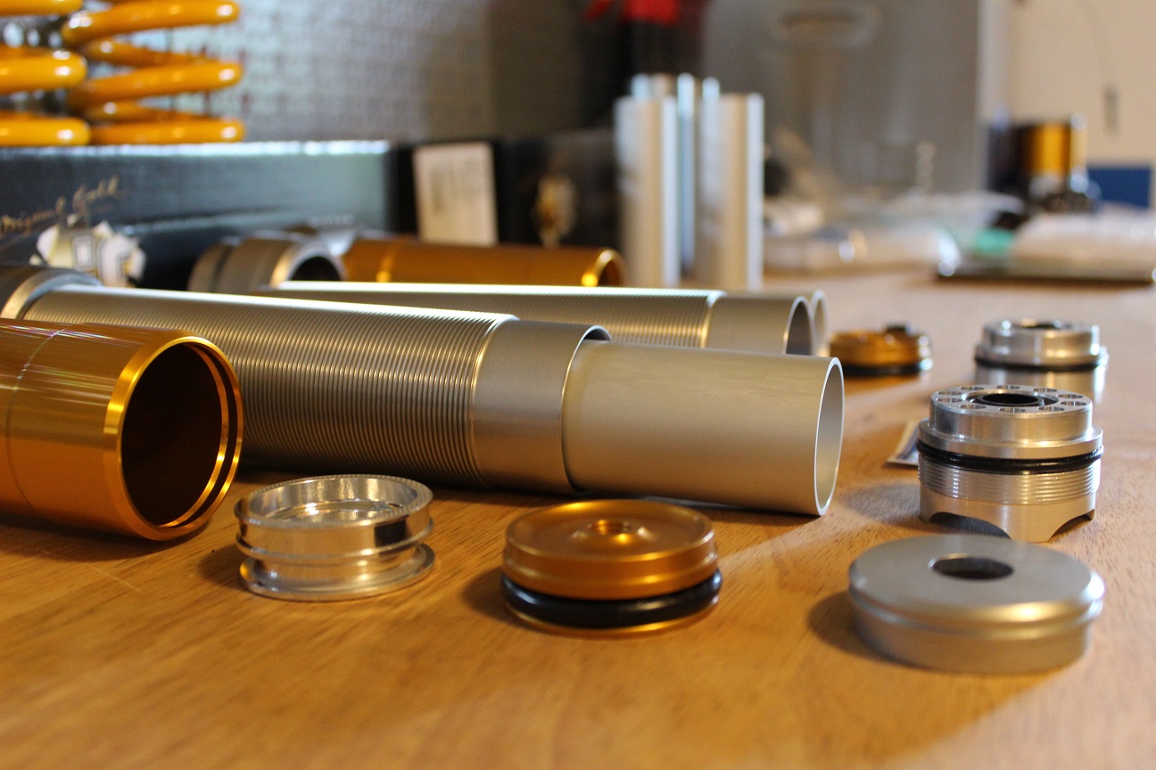

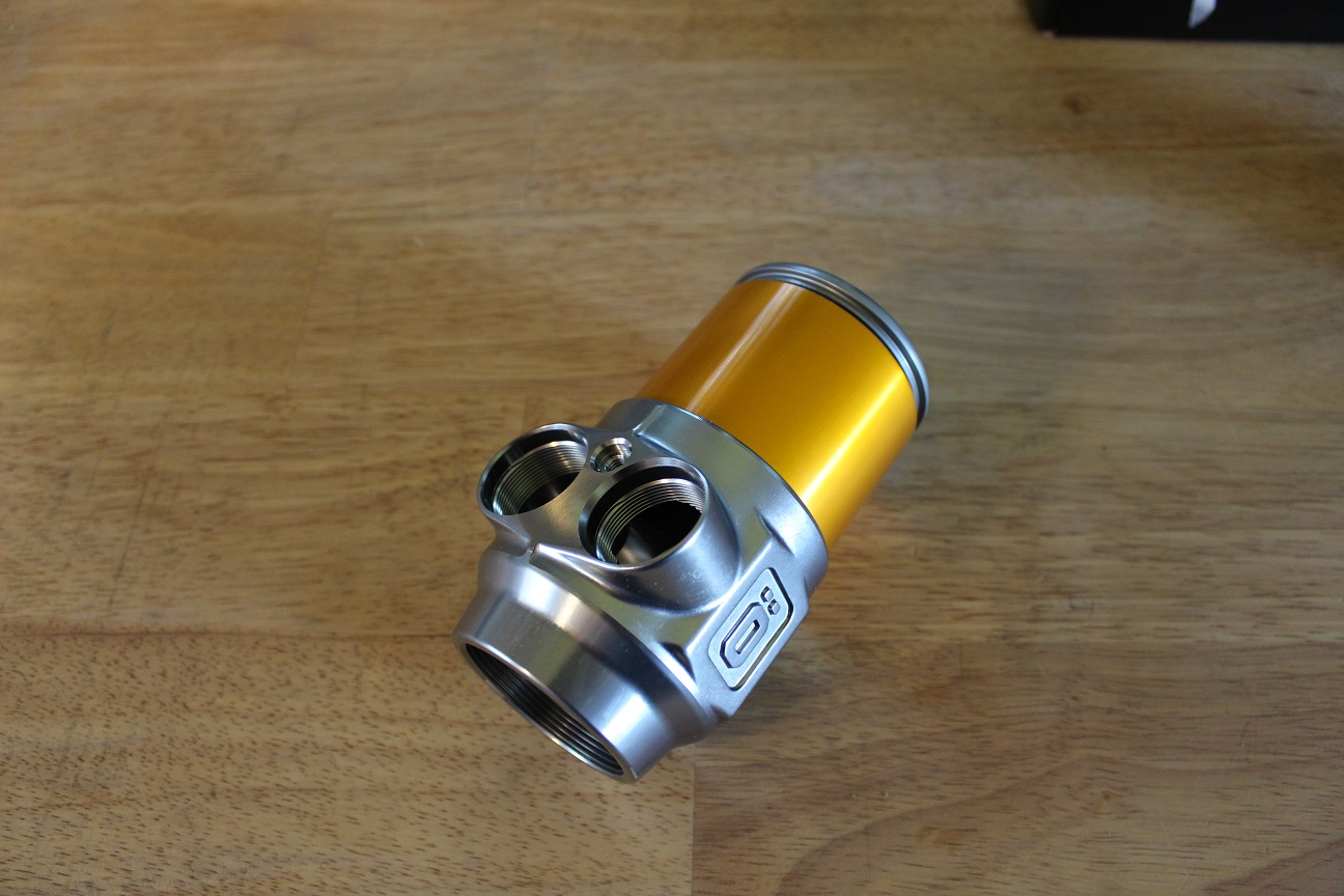

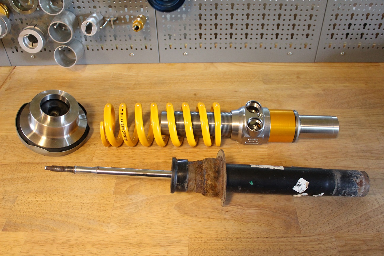

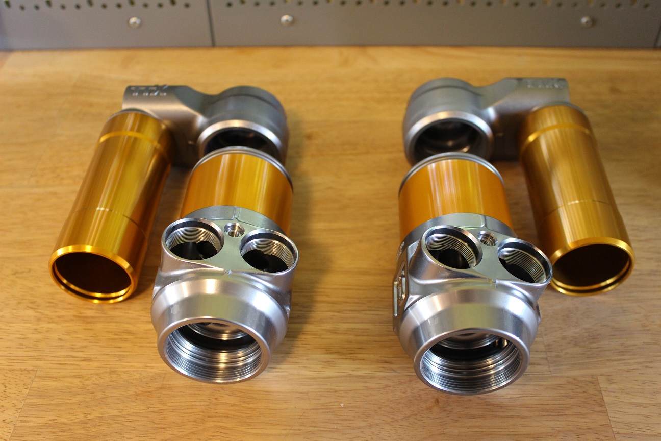

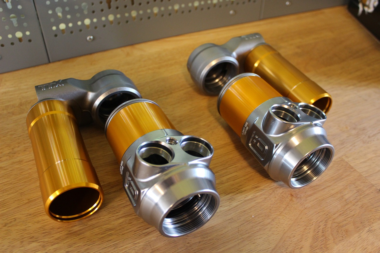

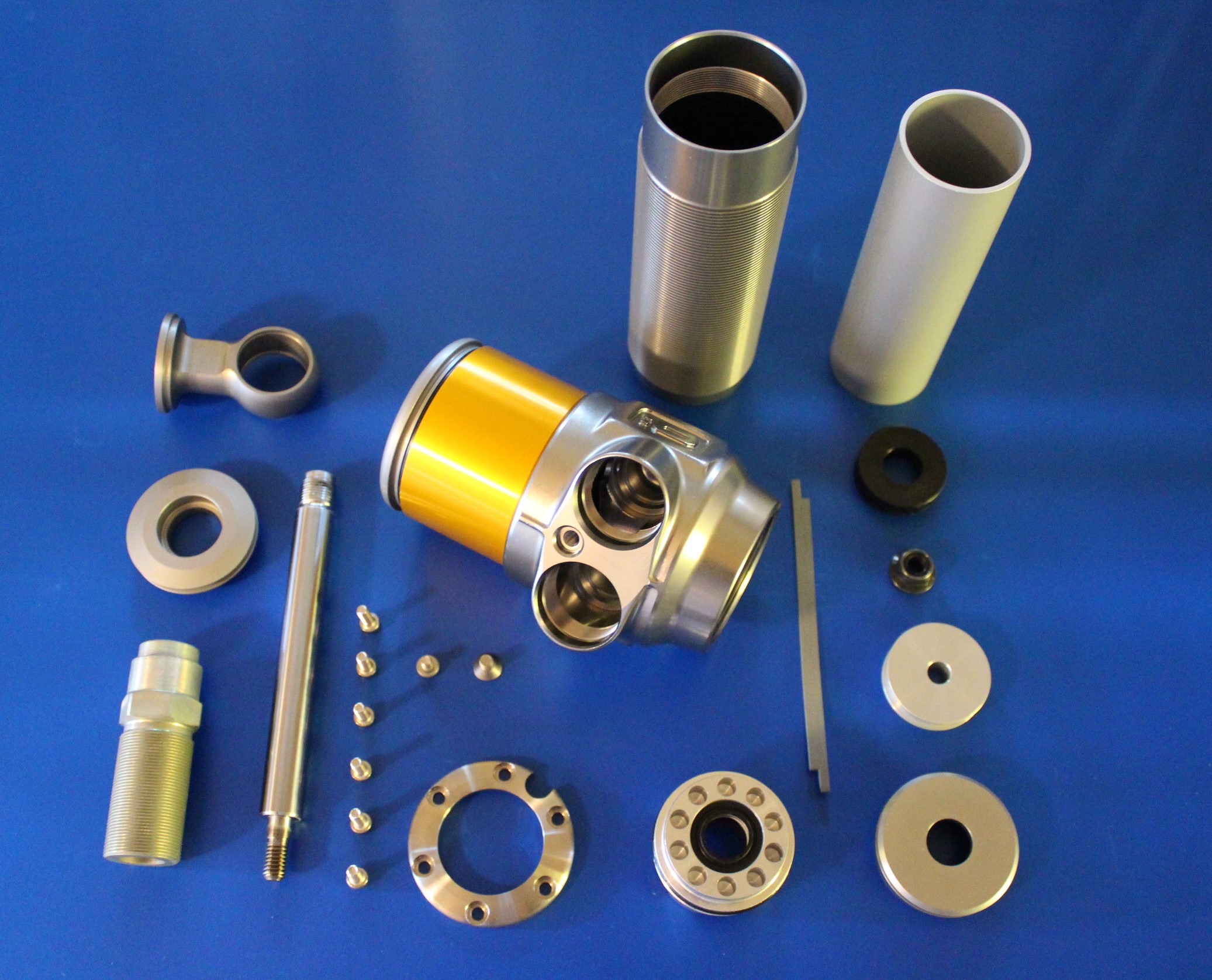

Pár obrázků jak vypadá takový základ: hlava, těsnění, vodítko, plovoucí píst, pak k tomu přidáš podle aplikace pístnici a válce a máš holej tlumič.
http://www.ohlins-czech.cz/professional ... uit/ttx36/

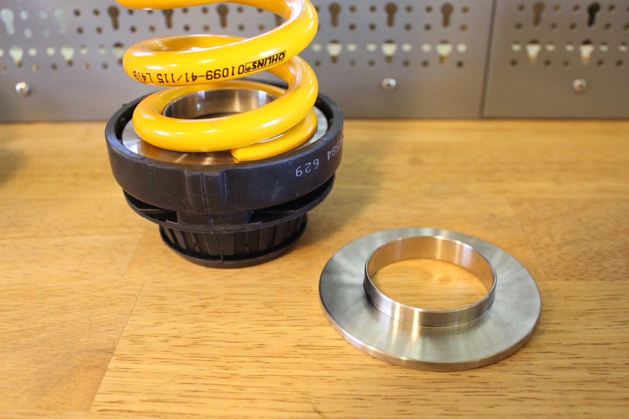

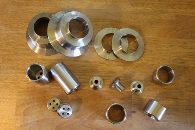

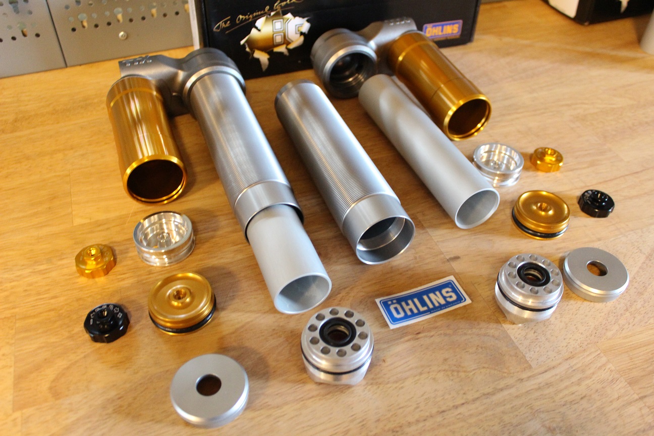

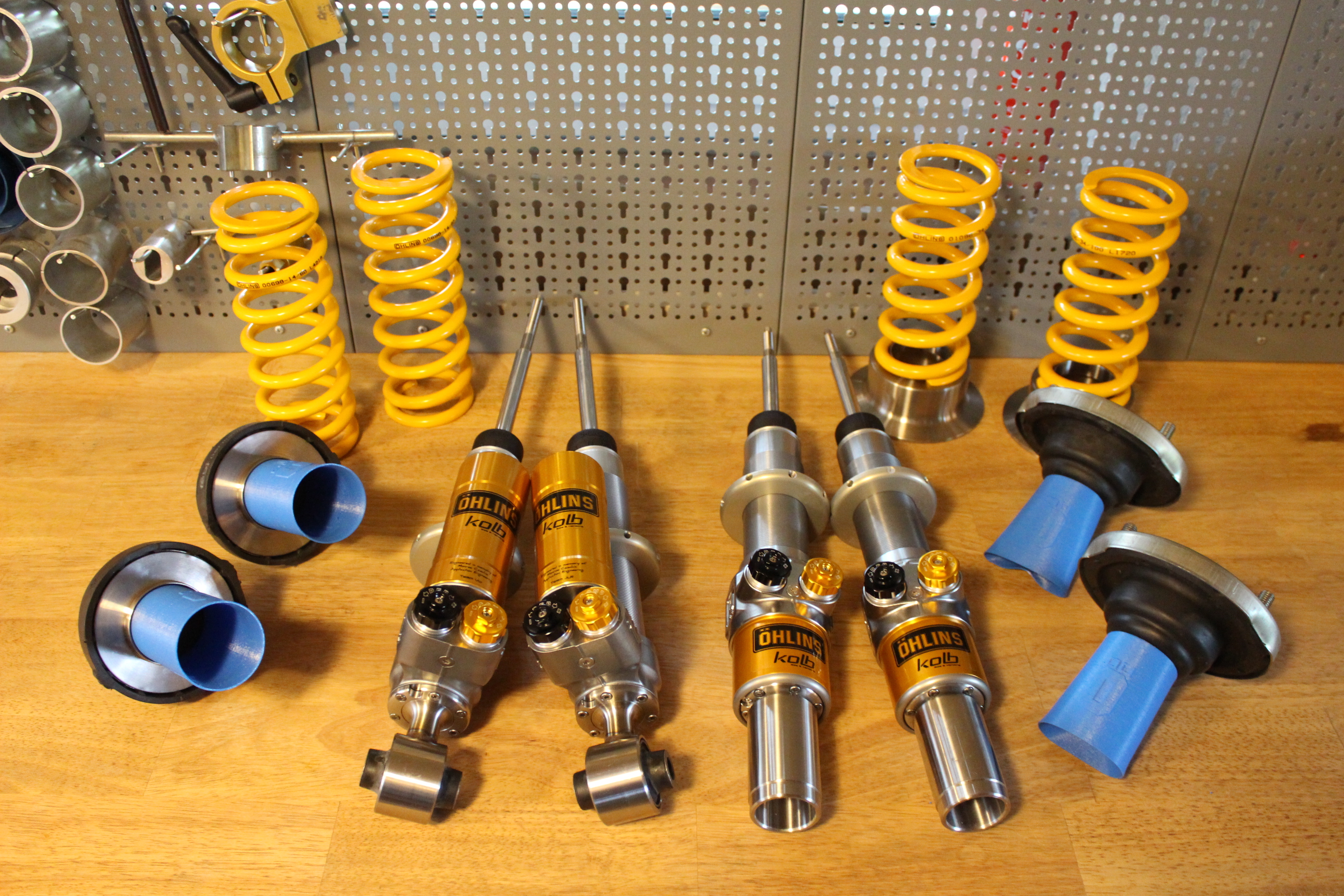

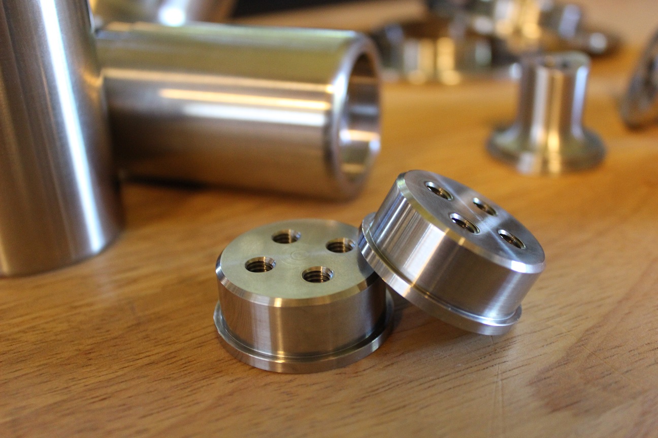

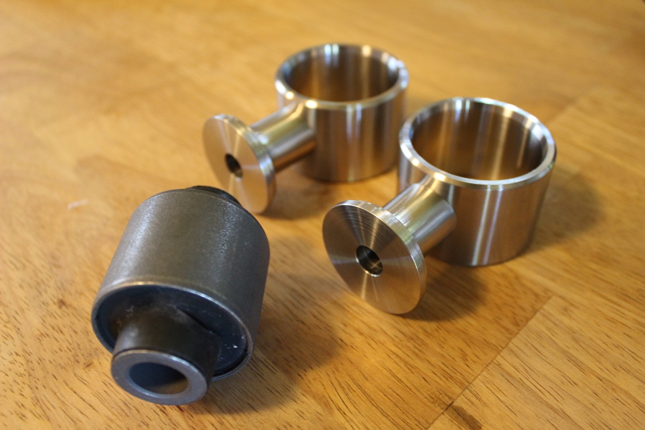

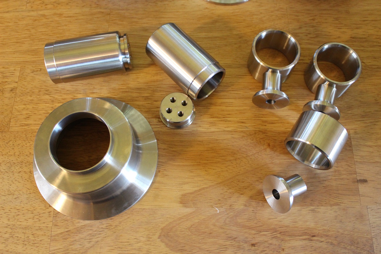

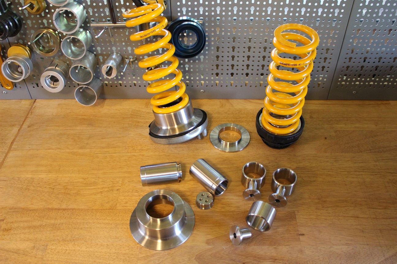

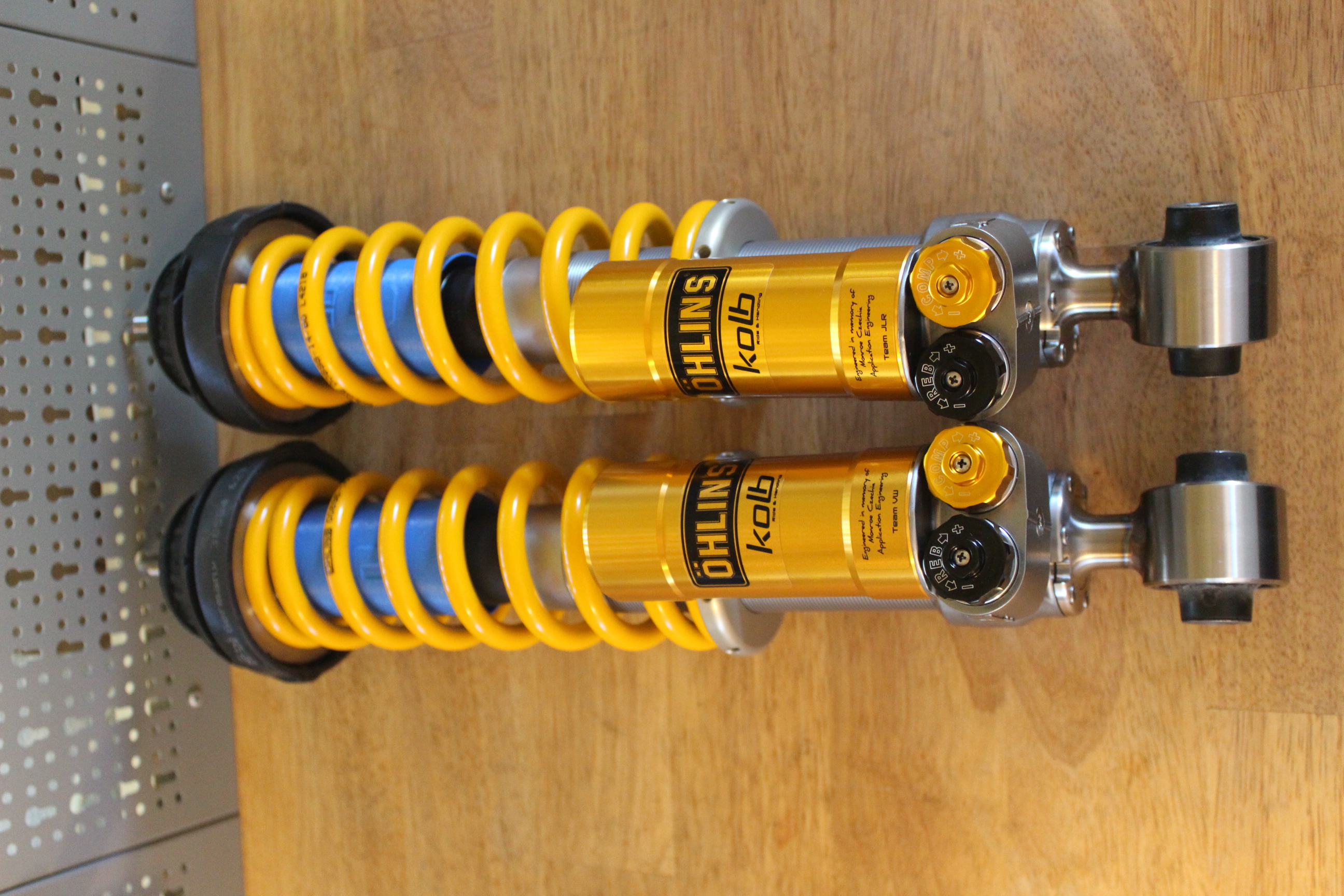

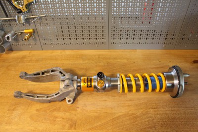

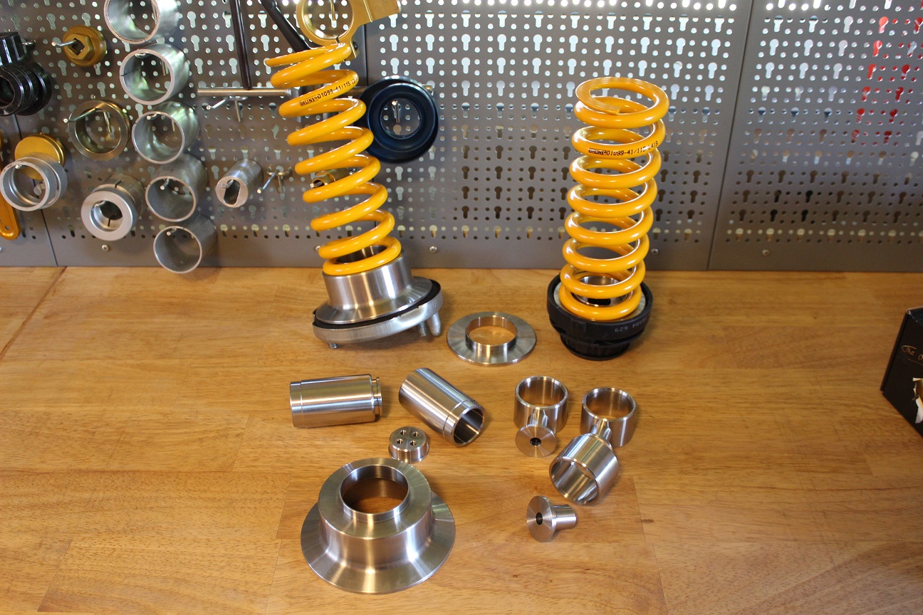

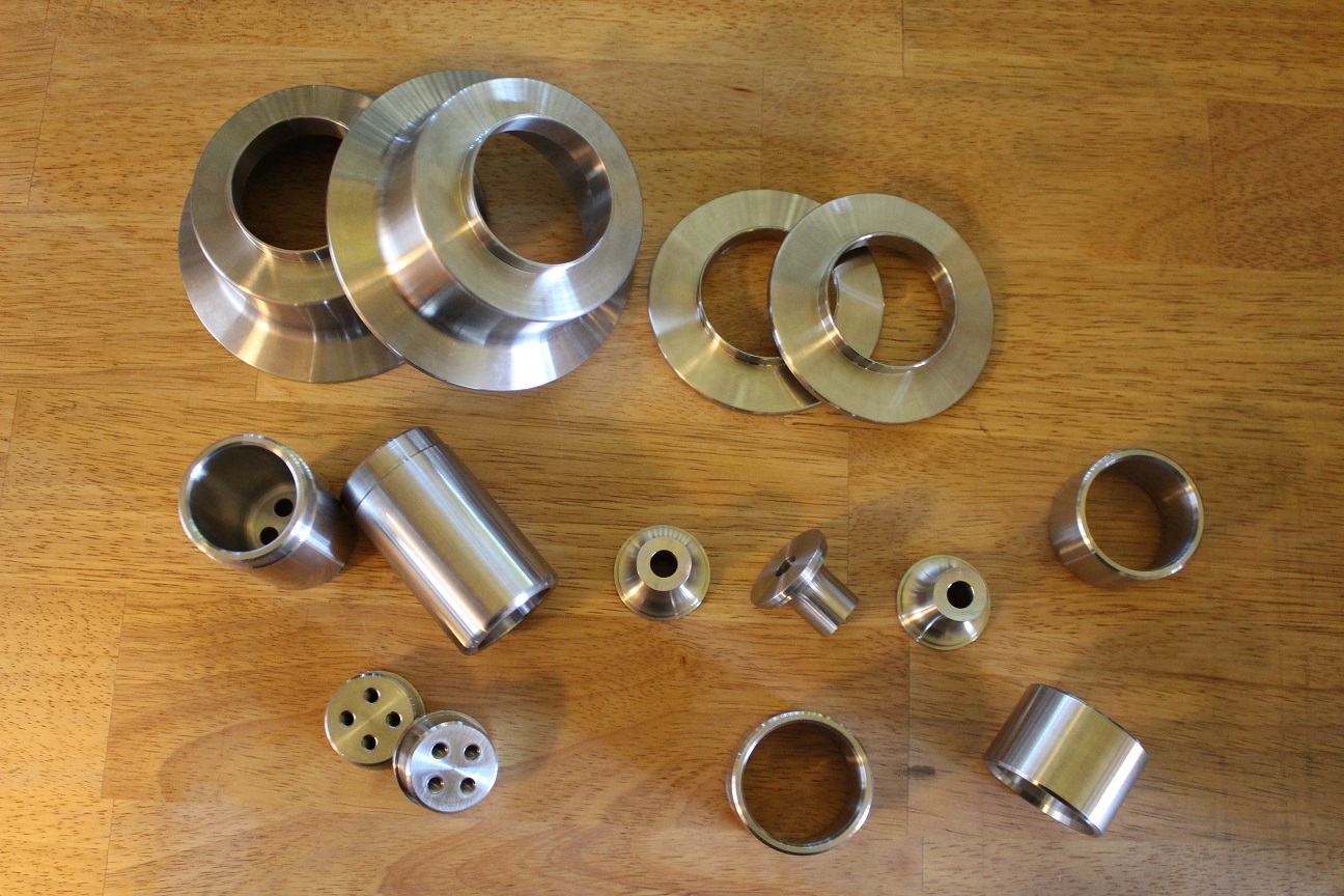

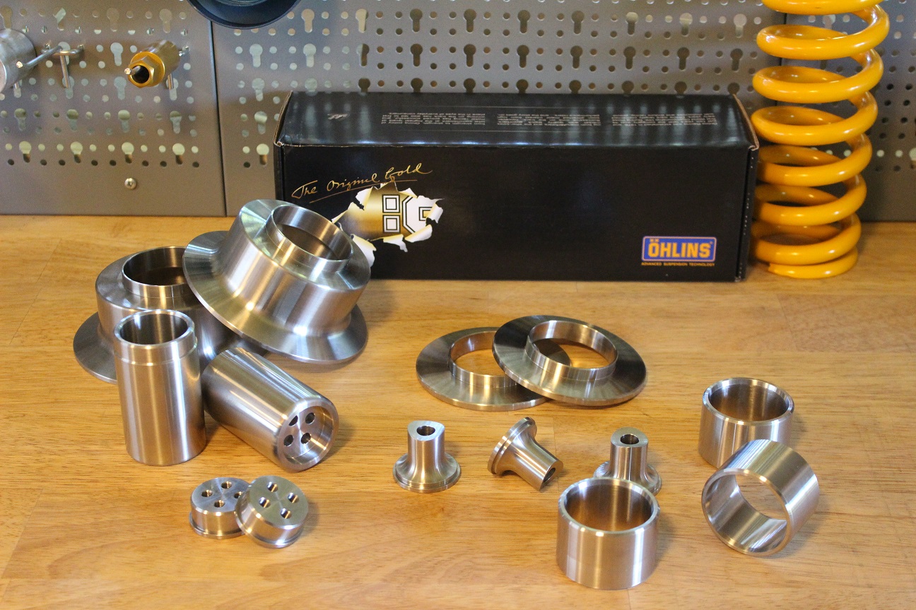

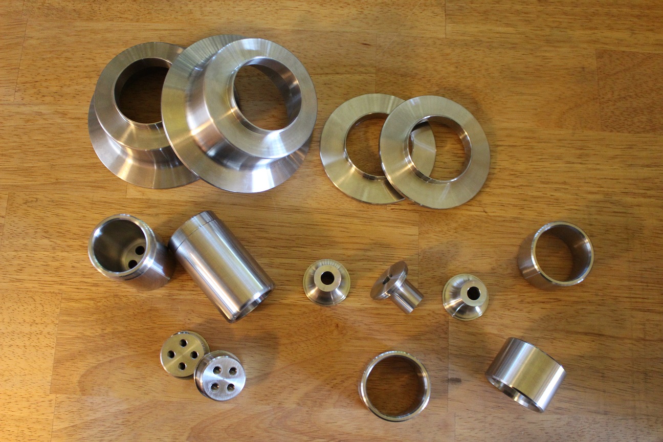

Je tu menší progres. Většina speciálních dílů je vyrobená, díly od Öhlinsu taky, ale ještě se čeká na pár drobností, které nebyly skladem + se ještě vyrábí pístnice. Počítám, že to ještě 2-3 týdny zabere než to půjde na auto. Zatím malá ochutnávka, zítra přidám další foto.

Re: Kolbik - Alfa Romeo 159 2.4 JTDm (2008)
Pěkná práce
, máš v nabídce i Öhlins vidlice a tlumiče na kolo? Né že bych teď potřeboval měnit tlumení, ale spíš tak do budoucna.

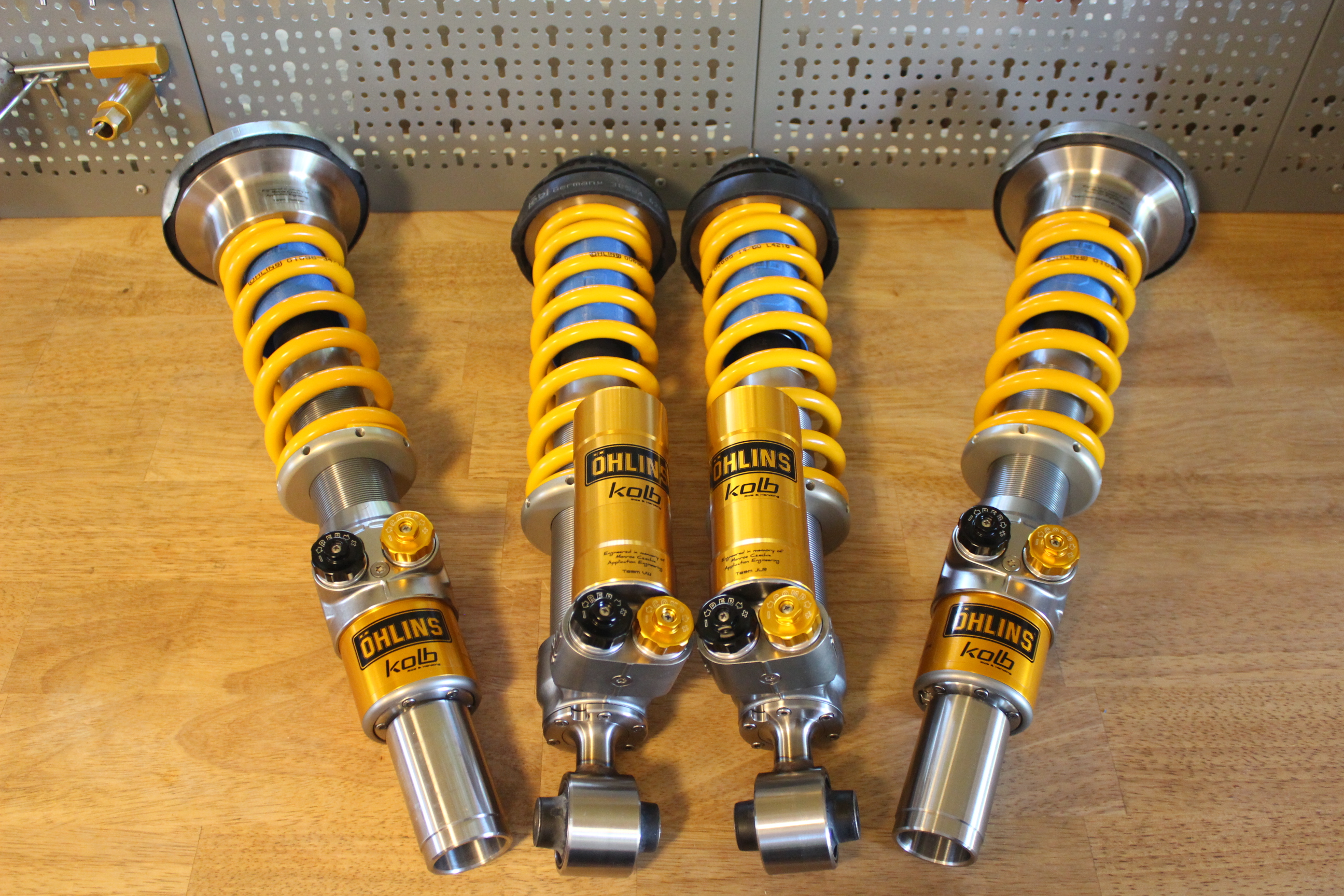

- Kolbik
- Příspěvky: 978

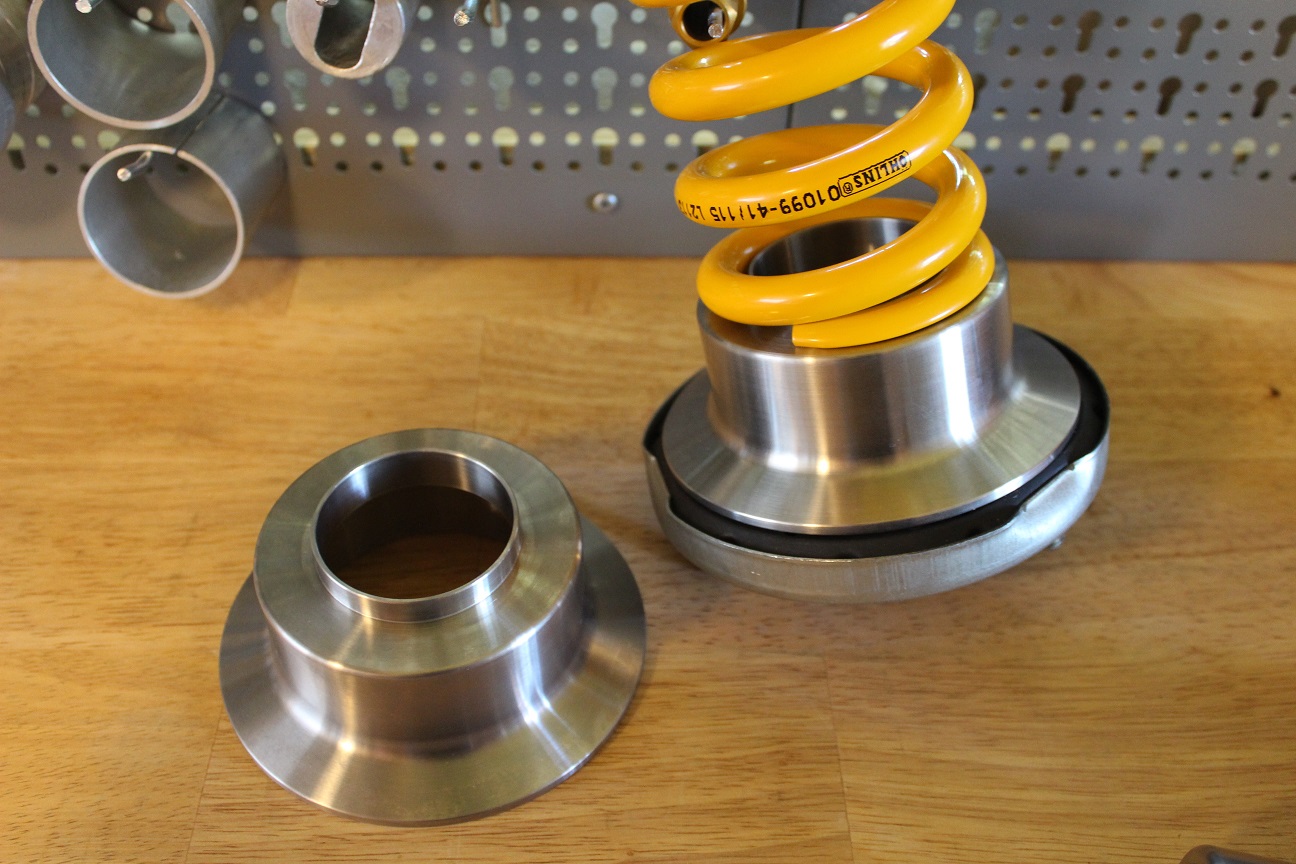

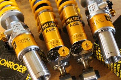

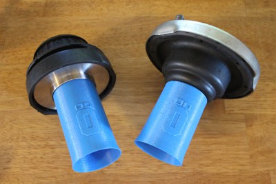

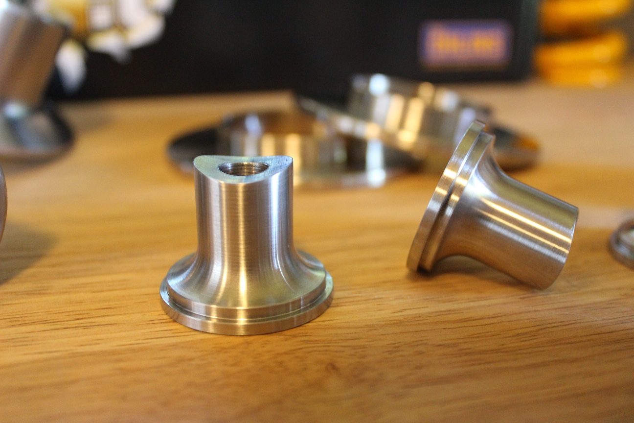

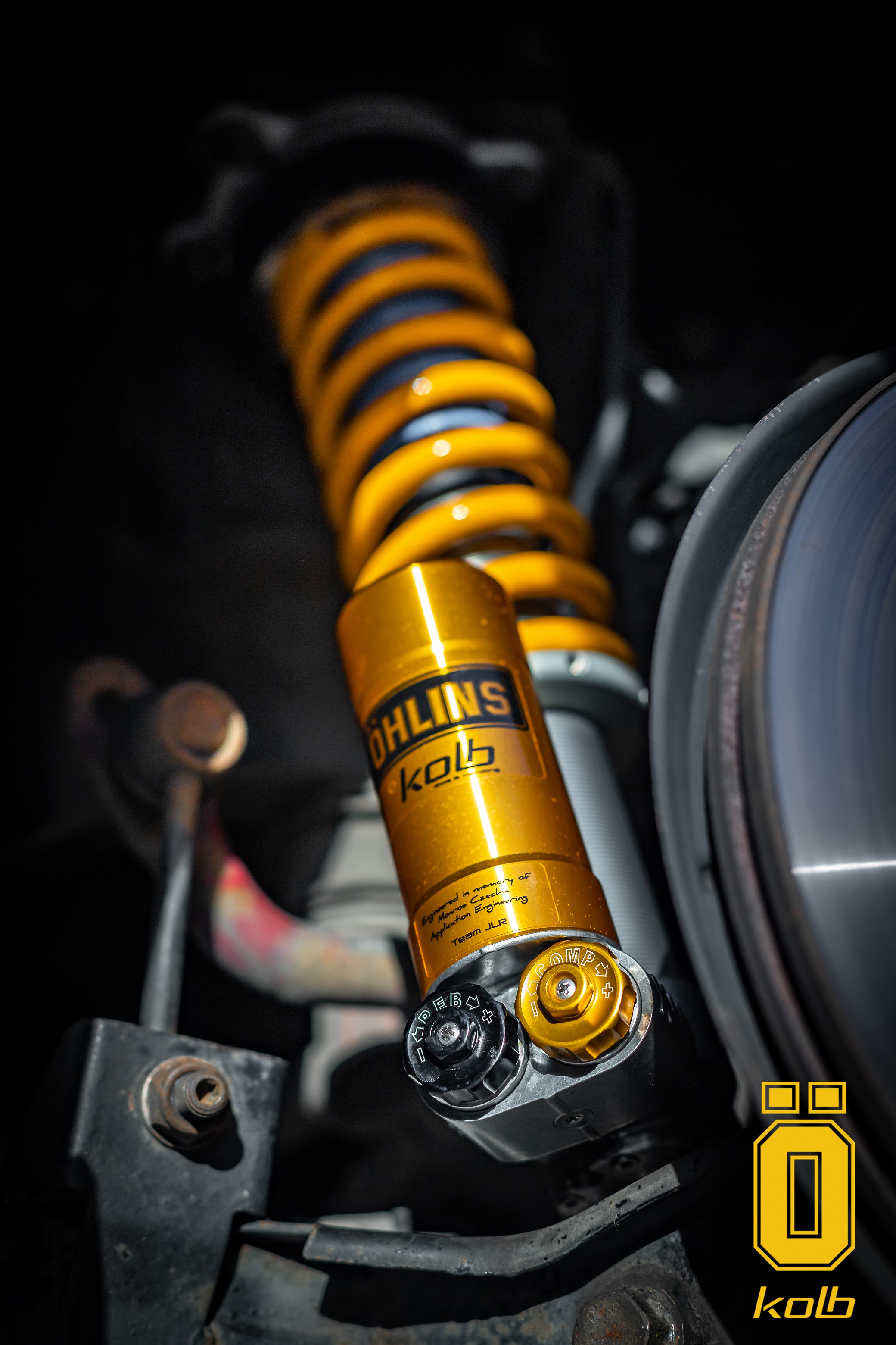

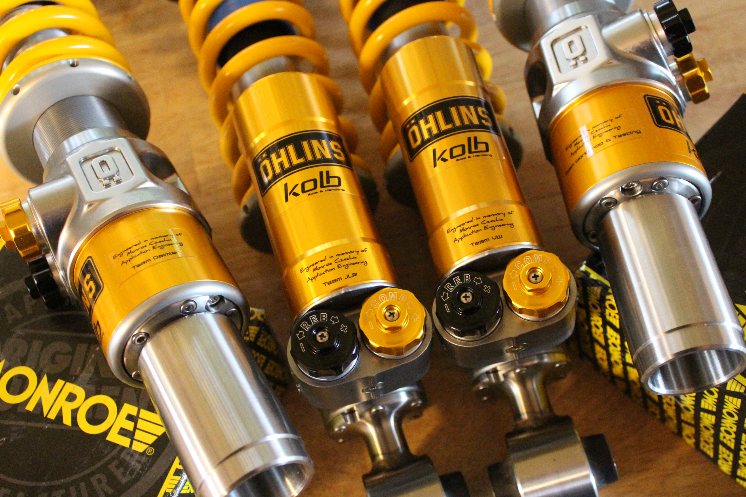

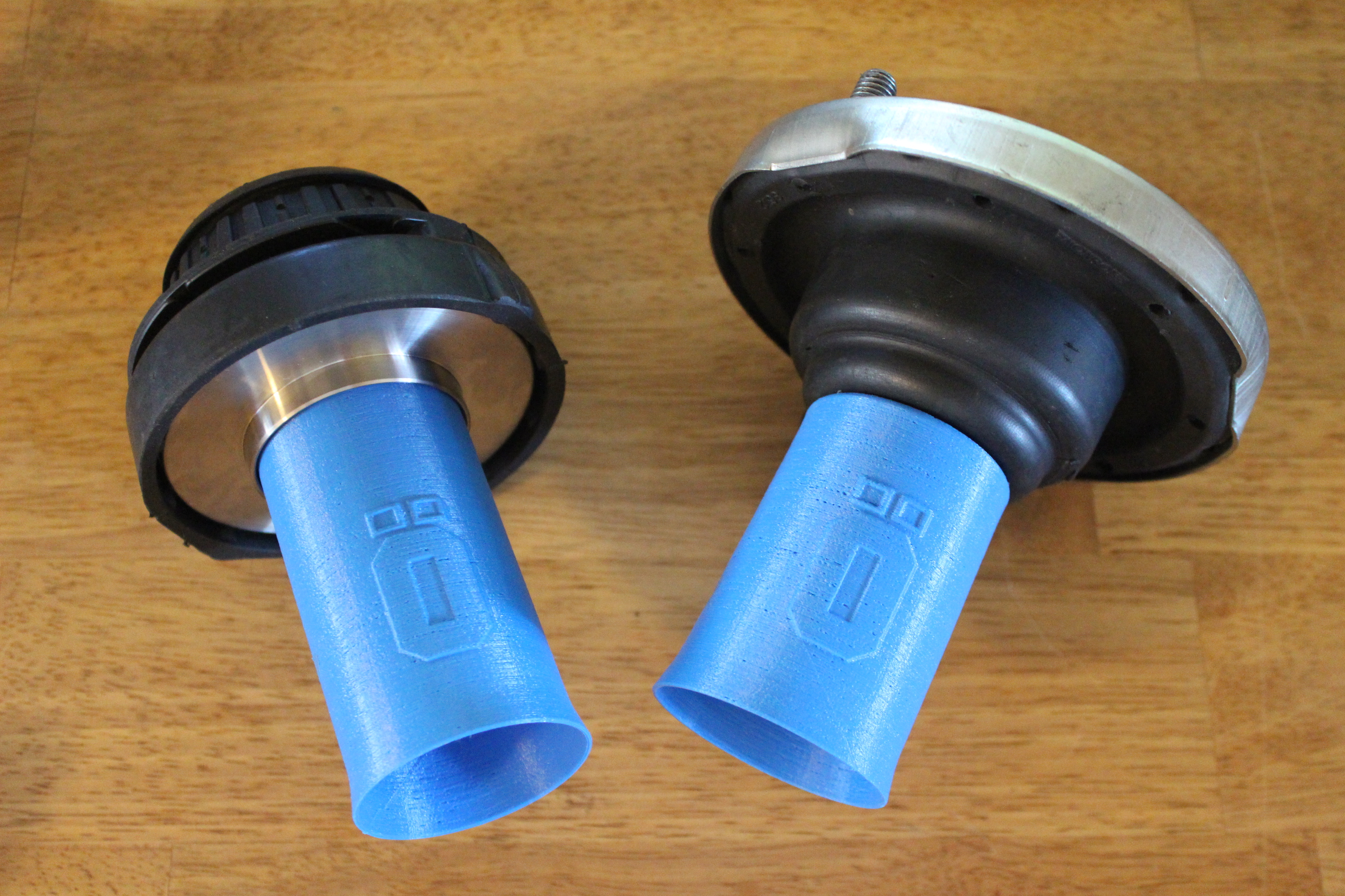

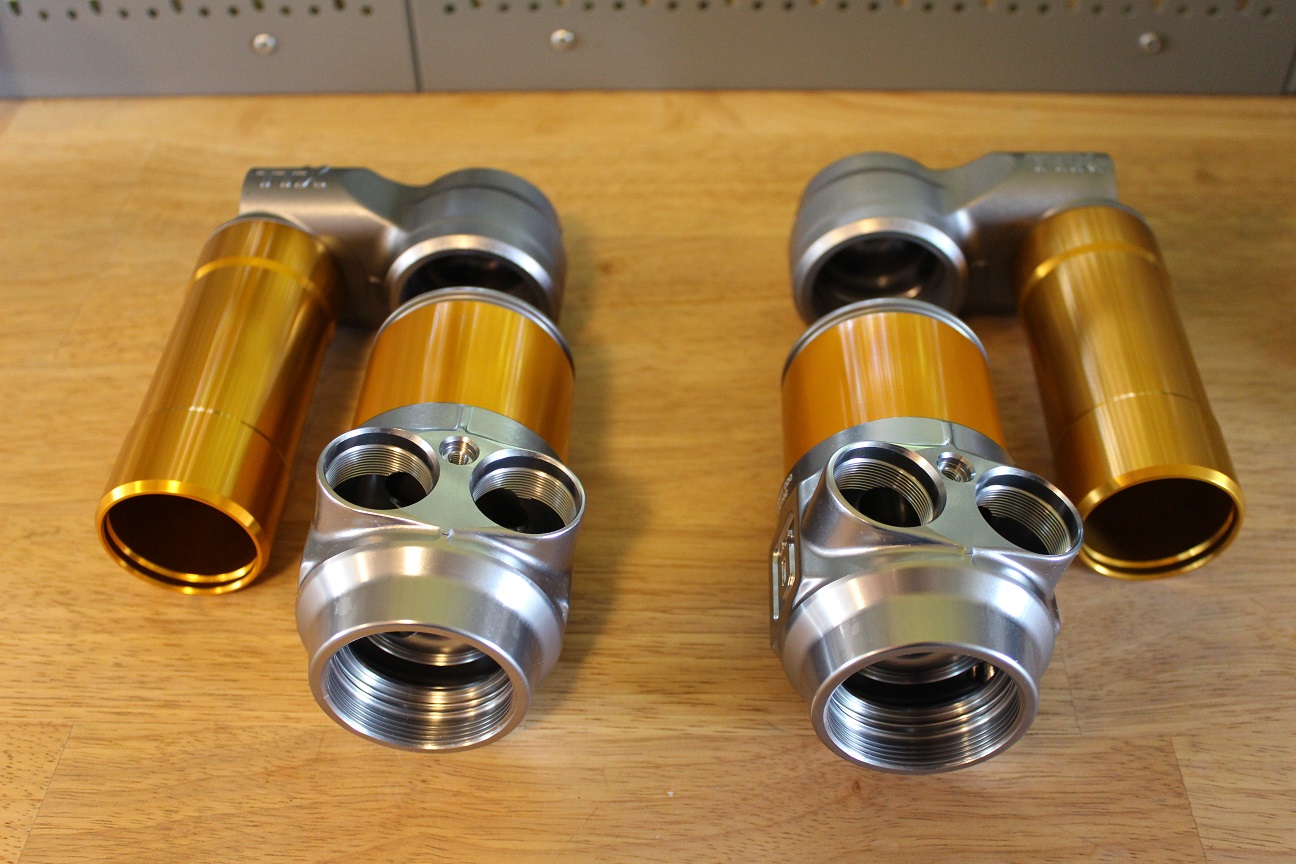

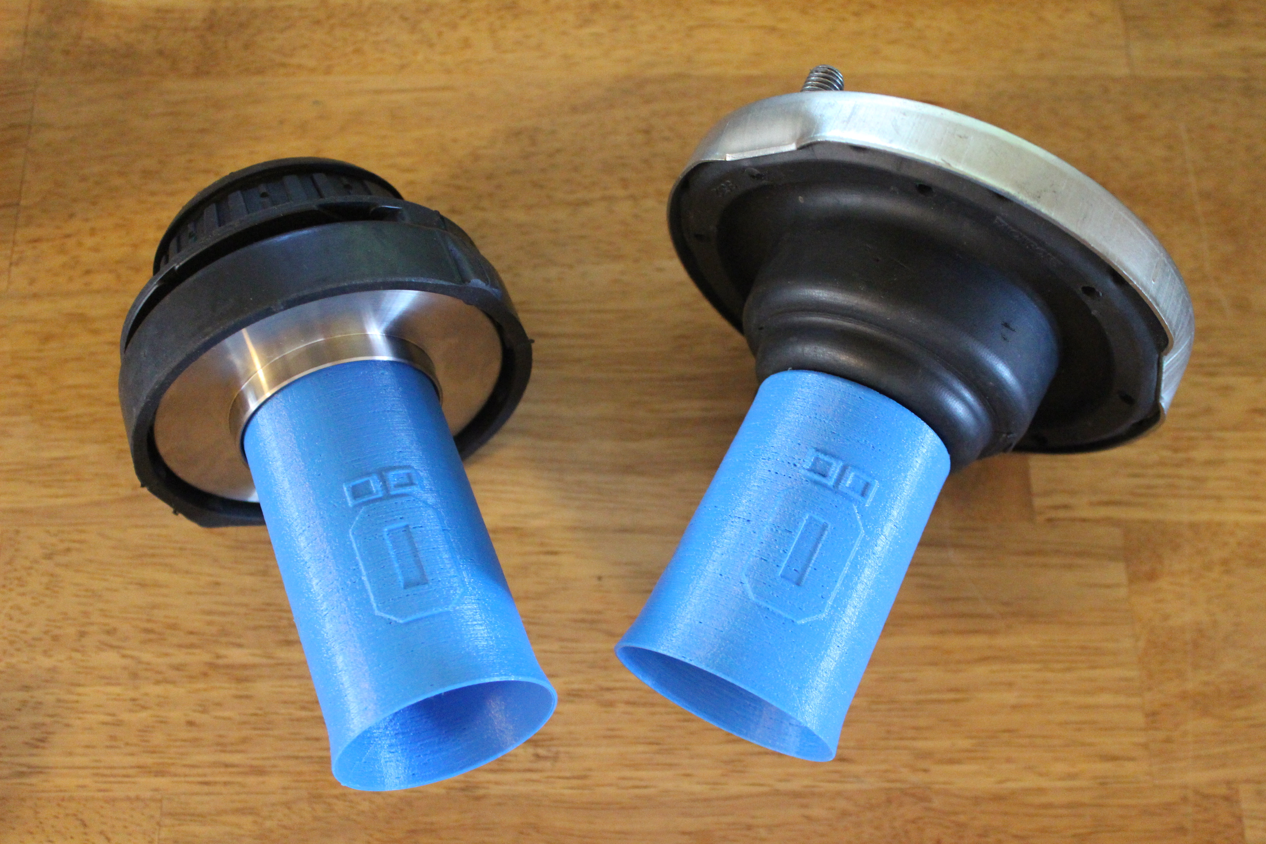

Pár dalších fotek.
- Příspěvky: 7435
ty fotky vypadají, že to máš připravený na auto za 3 mega, vypadá to bombově, asi si s tebou pak domluvim dostaveníčko někde na Liberecku na pumpě, to svezení by mě fakt zajímalo

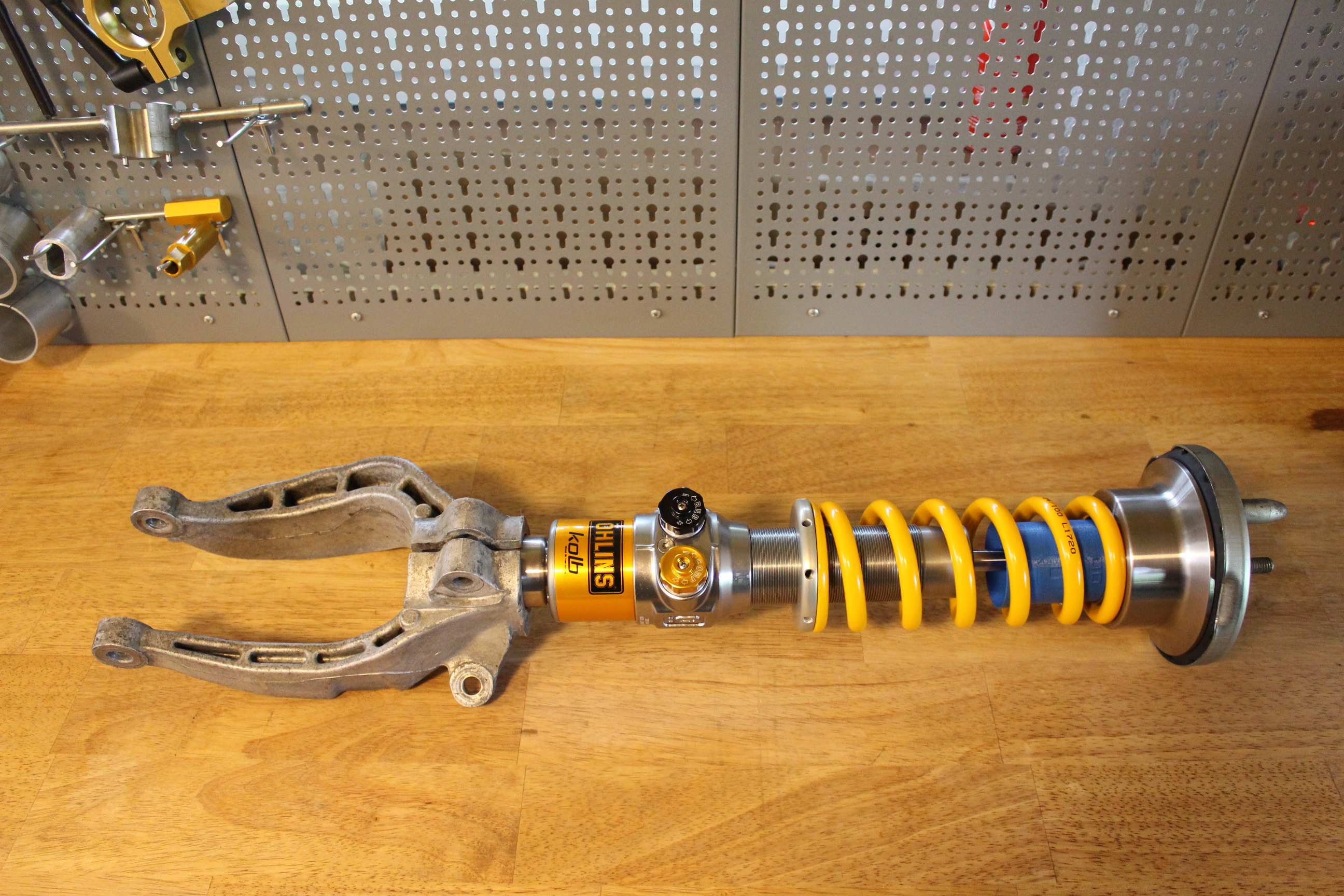

- Kolbik
- Příspěvky: 978

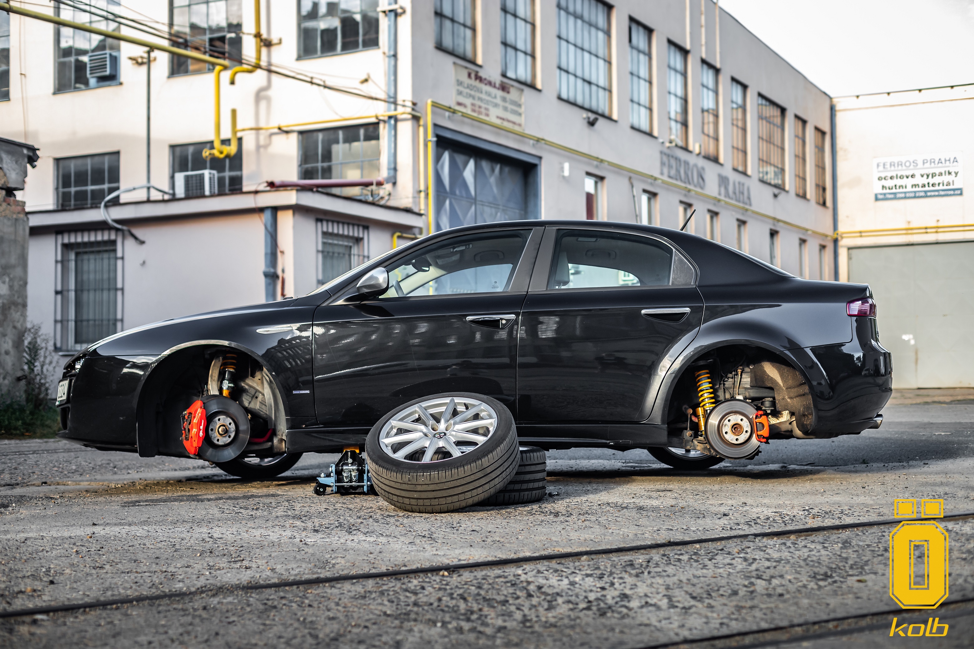

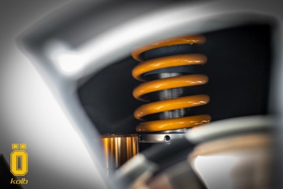

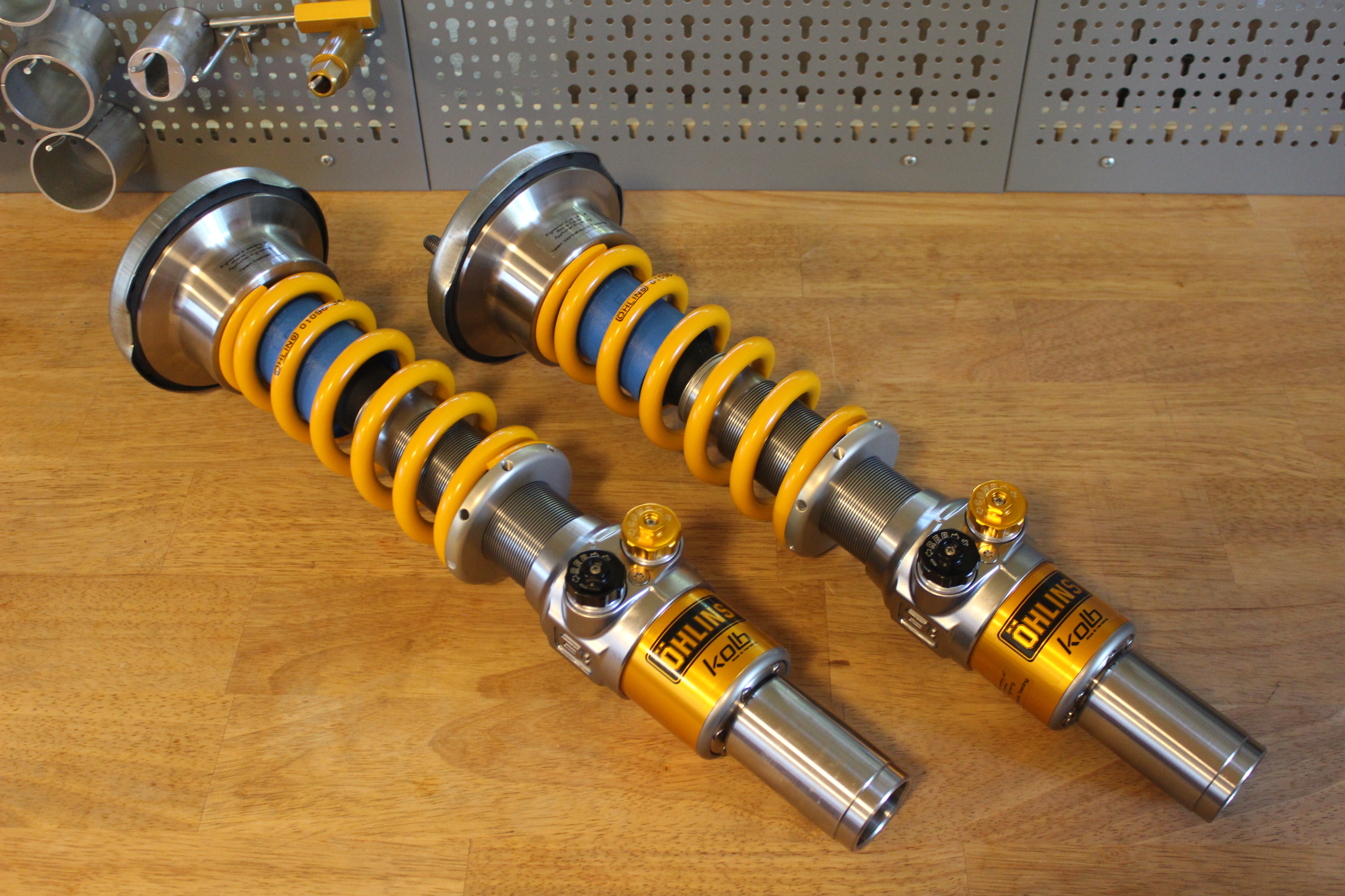

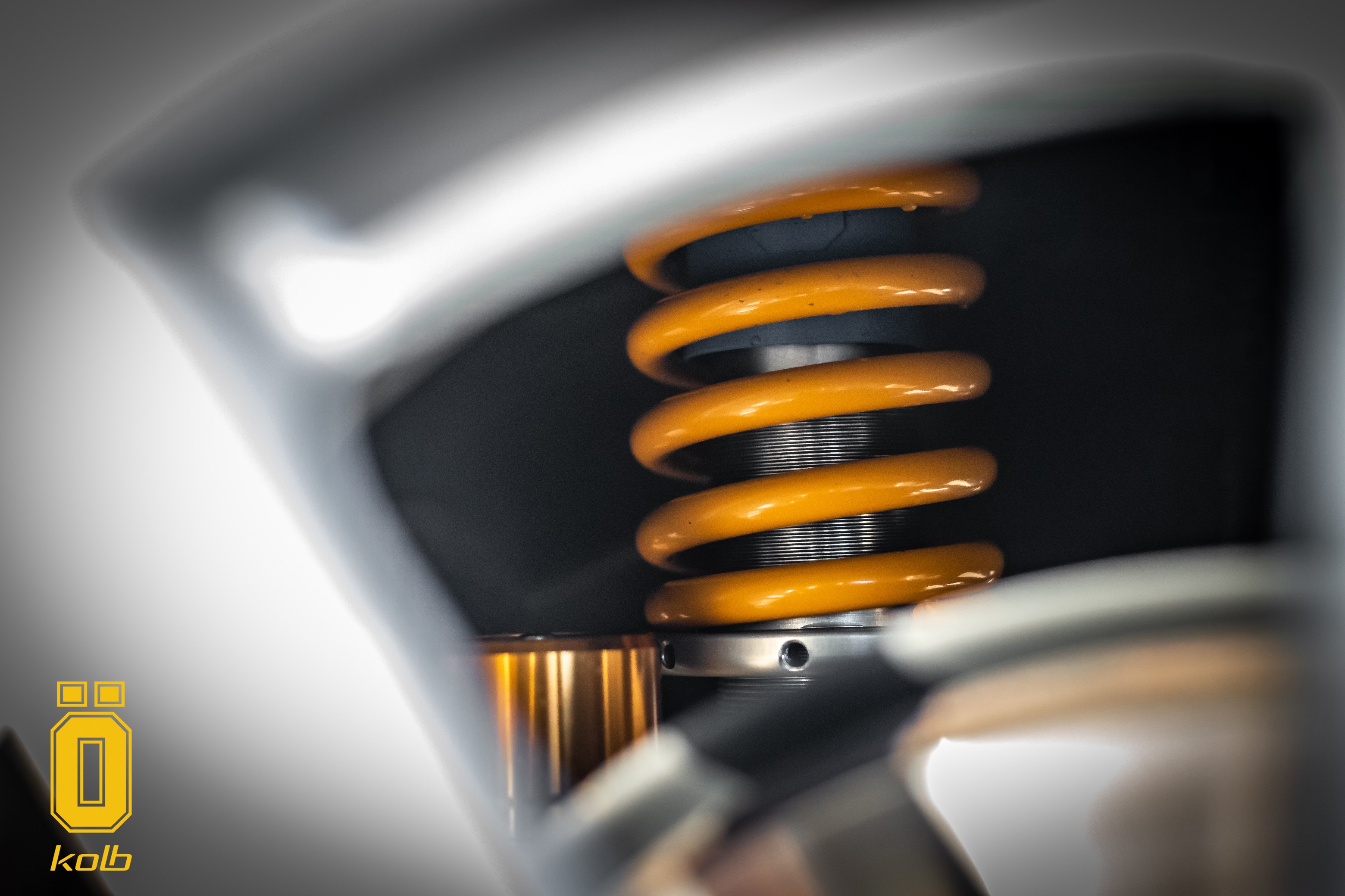

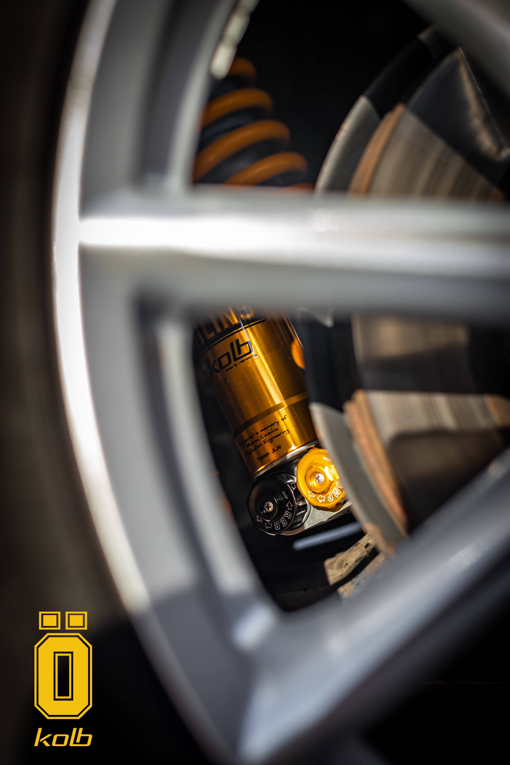

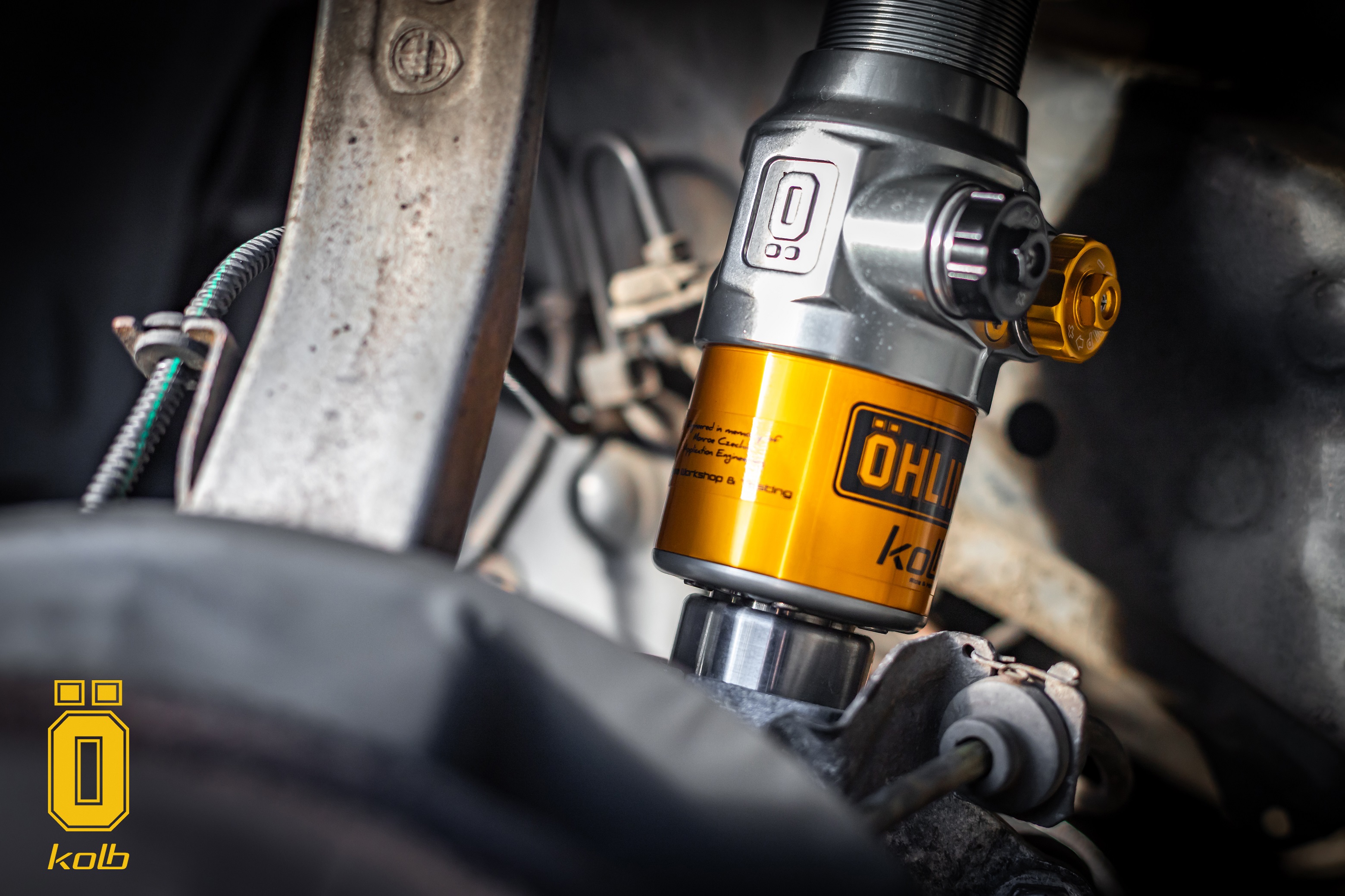

Tak je to hotové a už to má první tisícovku kilometrů za sebou.

jak to funguje?
