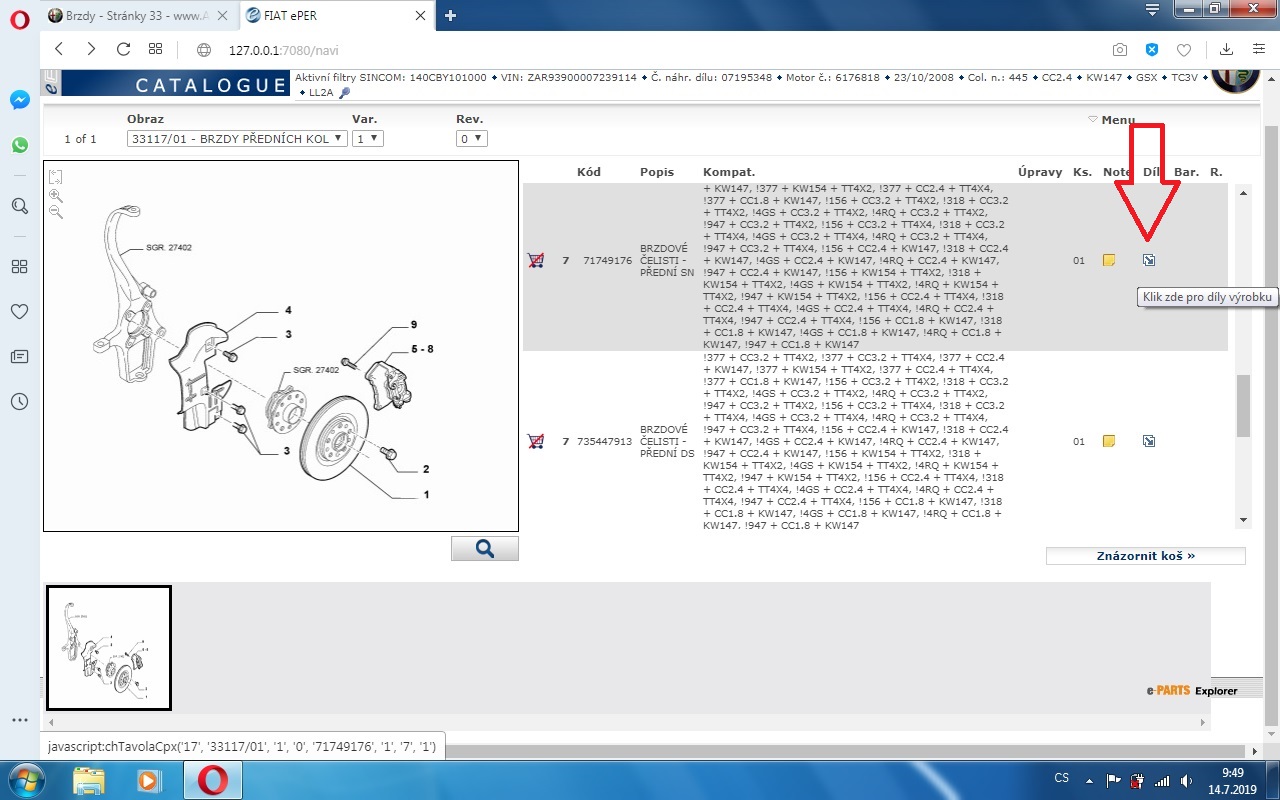

V Eperu jsem našel kódy brzd. desek 71749176 a 735447913, ale v e-shopech tyhle kódy u desek vůbec nejsou. Poradíte, jaké vybrat?
ZAR93900007239114 Nejlépe zde, kde mám vybrané kotouče, ale není podmínkou. https://www.autodily-cardo.cz/-8/brzdov ... ?depmode=1

a nemaš to nahodou cele brzdiče?

Příspěvek od zde. » 14.7.2019, ned 09:56
Jo :)
Musíš kliknout na tuhle ikonku, která ti rozloží položku brzdové čelisti na jednotlivé díly. A tam uvidíš, že tvé brzdové desky mají číslo 77364516. To číslo je pro sadu čtyř kusů, neobjednává se tedy levá a pravá zvlášť.

zde. : Díky, super, už to vidím. Jen ještě, jaký je rozdíl, na obrázku jsou 2 možnosti, " přední desky SN a DS " kód 7.... 176 a 7....913, co znamenají ty písmena SN a DS ?
