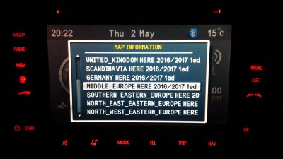

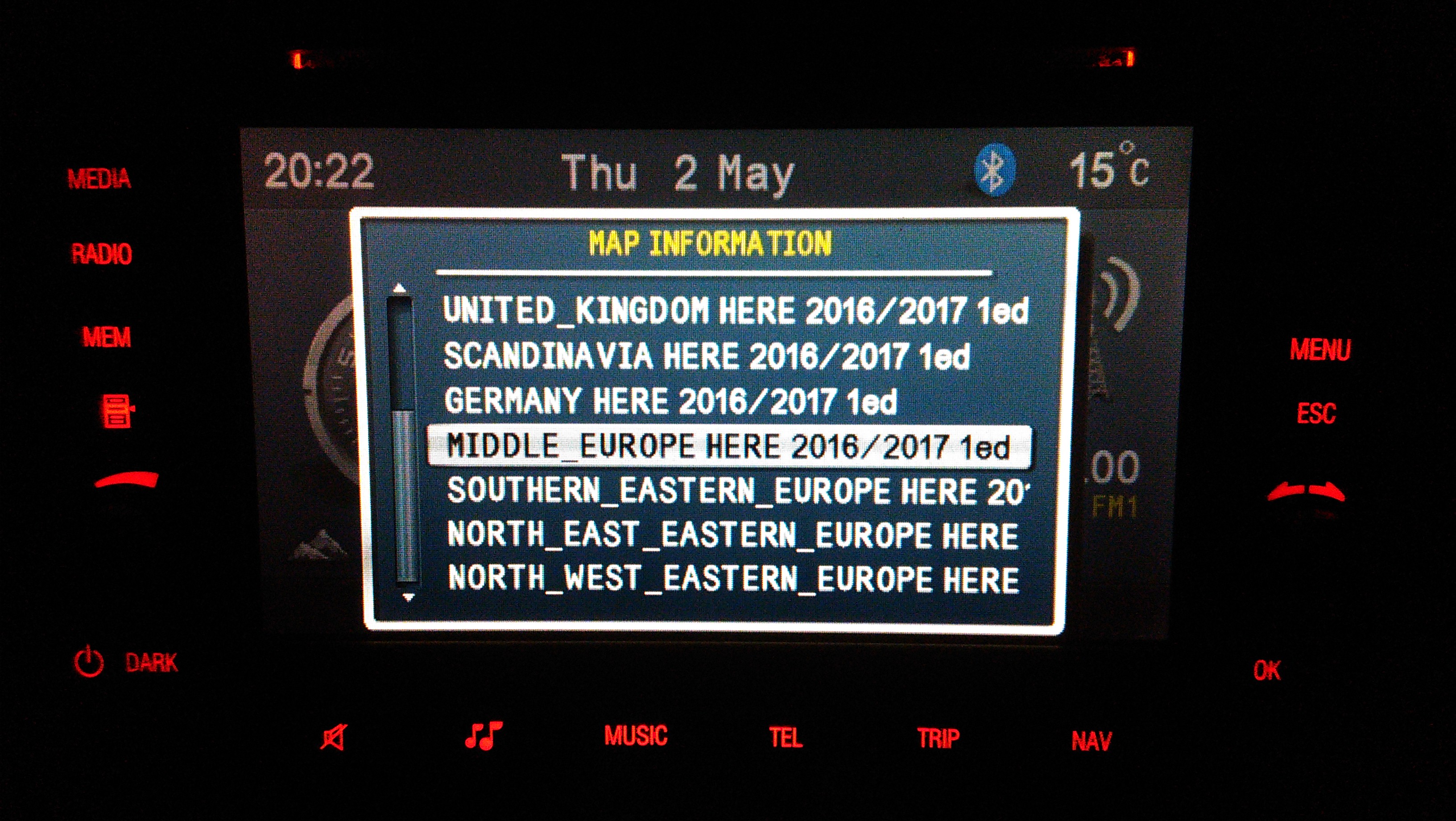

Příspěvek od okam » 2.5.2019, čtv 20:30
Zdar alfisti,
tak jsem to zkusil a ... funguje!
viz:
Novější mapy bohužel nejsou, snad příště :D

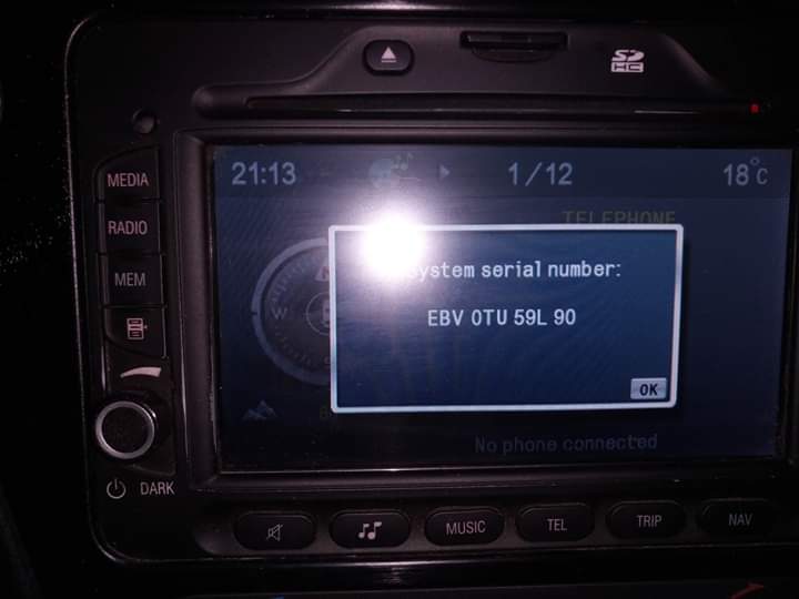

Ahoj. tak jsem to stáhl a vložil do auta. napsalo mi to nový kód, který jsem dle rady internetu vyfotil. Po vyjmutí karty a zformátování sd katry a nasledném nahrání map na kartu mi to napsalo to samé jako předtím.
cituji: system serial number: EBV OTU 59L 90 (to je číslo se kterým nejde nic dělat, vymazat ,přepsat...)
asi si za tebou udělám výlet a pomůžeš mi :smt023
jináč už jsem v řiti. jsem na PC asi 5h a řeším a mažu a formátuju..
Ještě mě napadla jedna věc. Nejde mi Blue Me modul. Může to být s tím nějak spojené?

Ten kód je 16-ti místný, zadáváš tam něco jiného.

Ano ten kód mám šestnácti místný. :-) Návod jsem četl. Murphyho zákon mám knížku též. :-D Jinak tam nezadávám nic, protože mi to tu nabídku na 16 místný kód nenabídne v menu .
Pouze je tam nějaký tento kód,který jsem ti už psal..

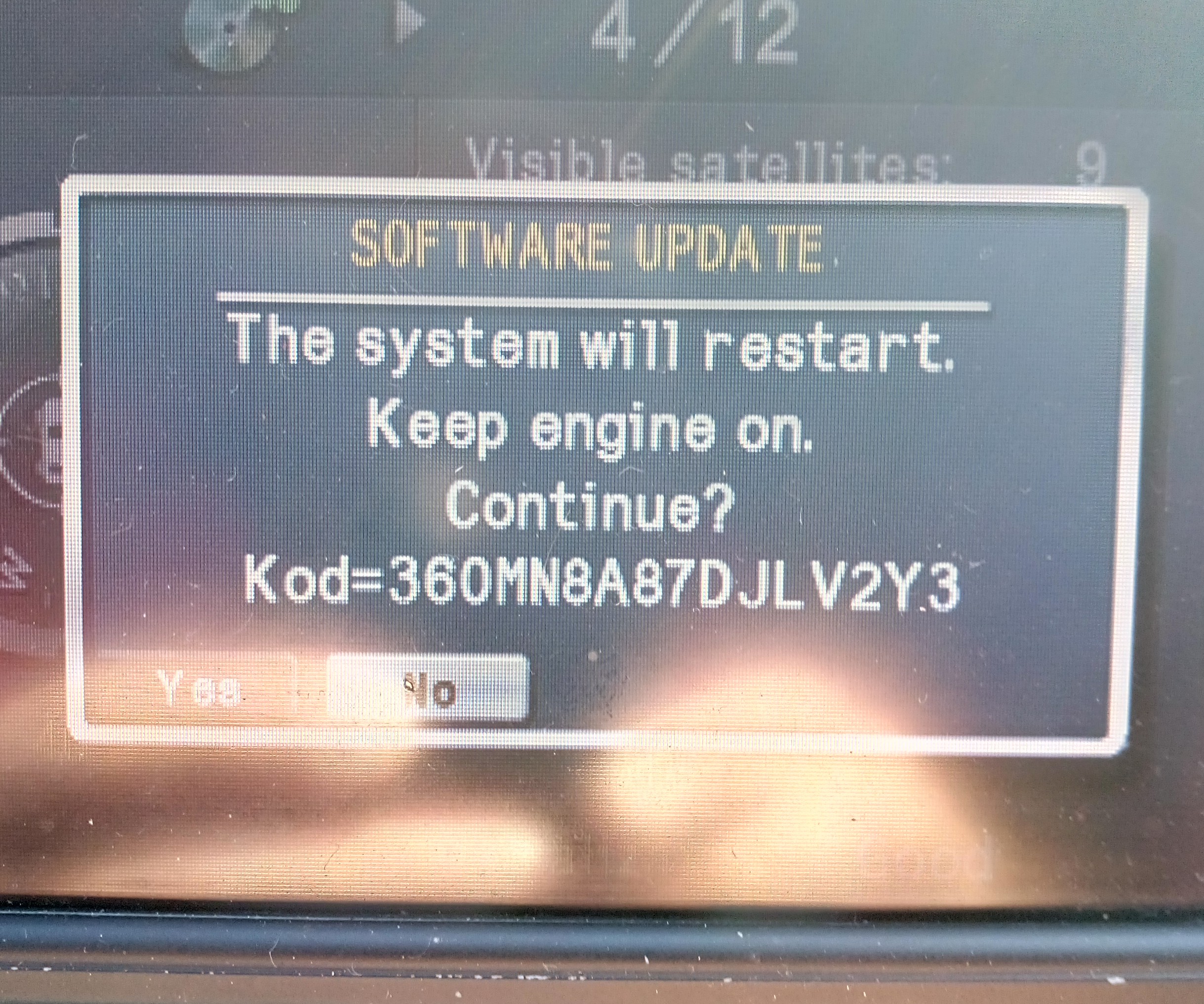

Takže kód máš. Vyndej sd kartu nahraj mapy dle návodu a po vložení do rádia/navigace po tobě bude chtít vložit kód. Myslím, že jsem to takhle měl.

Jj . To jsem udělal. Ale nedostal jsem se nastavení .
Jako zas takové játro nejsem. 😁 Ono nevím, jestli je to Blue & me spojené s navigací, protože mi to vyřadilo ze hry na volantu ovládání. TZN: nedostanu se do základního menu na bluetooth a spojení se s telefonem. Ten kód se tam zadává v navigaci nejspíš.. Např jak píšeš trasu. Že? Zkusím se s tím ještě poprat. Snad to není s tím nefunkčním modulem spojené.
Z těch map, co poté instaluju na SD kartu extrahujete celý balíček? Nebo se z toho nějaký soubor dává pryč?

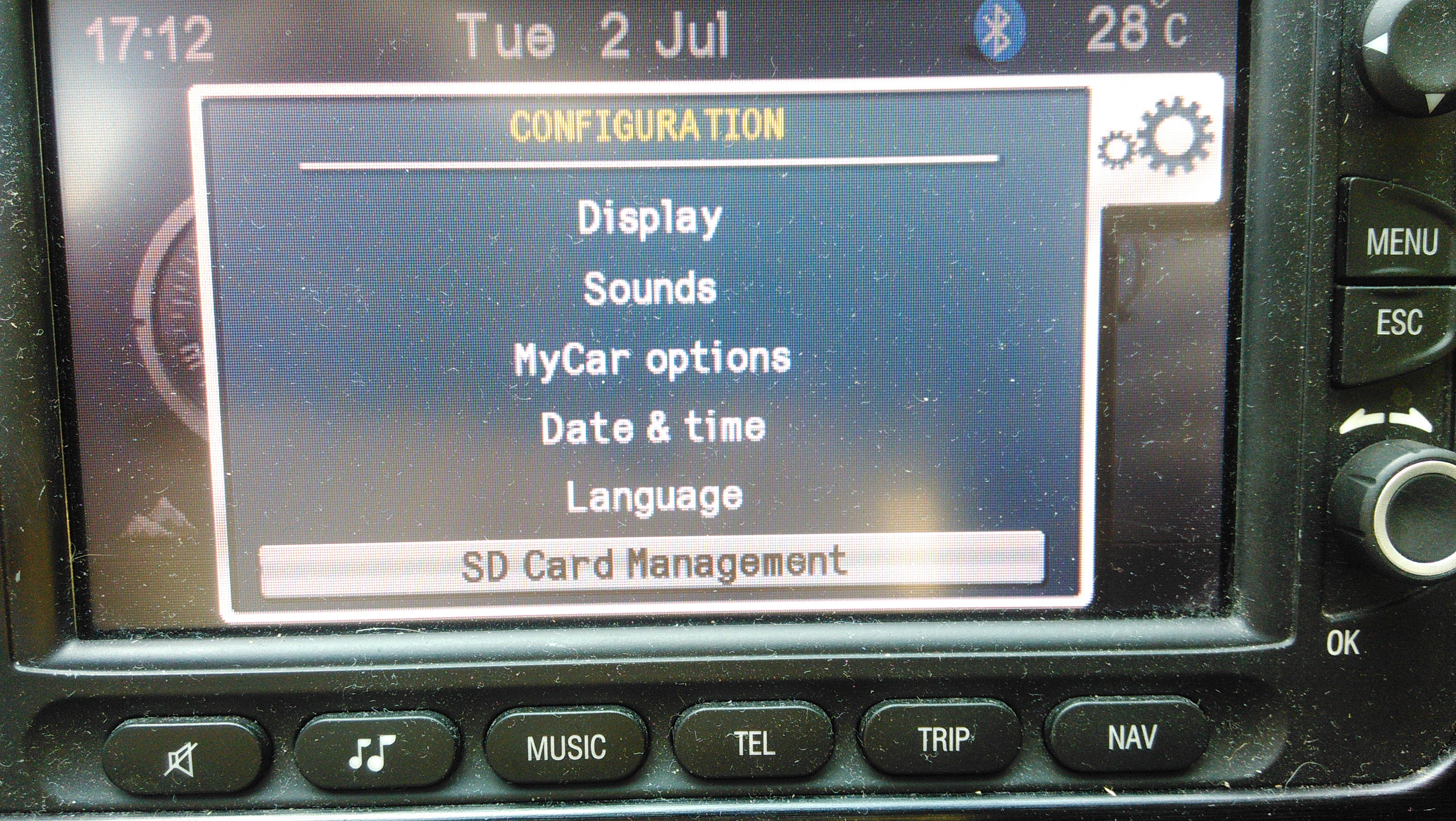

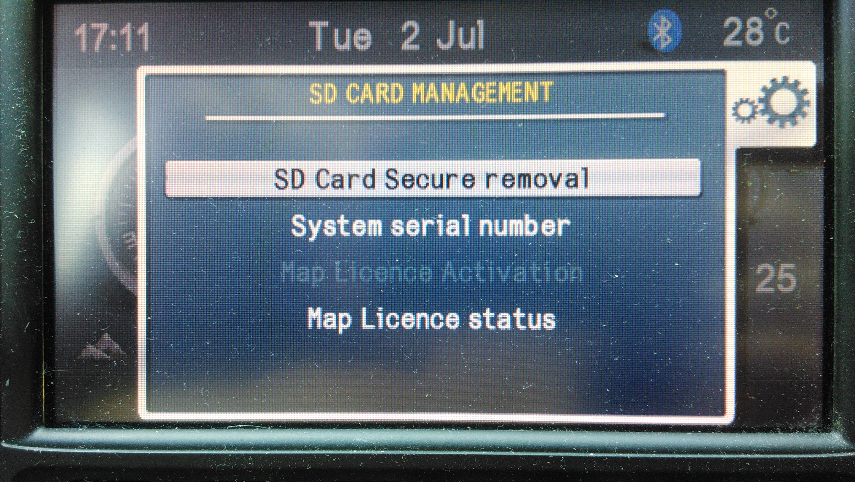

Tady foto aktivace:
další:
a další je to položka "Map Licence Activation" tam vložíš kód
AR 159, 2.0 JTDm, 100kW

Příspěvek od Zindour » 5.7.2019, pát 11:20
Ano, děkuji za náhled.. Super.

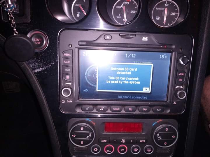

Ale po zformátování karty a následném extrahování map na SD kartu mi to pak v autě tu možnost na napsání kódu vůbec nenabídne. Respektive, nejde označit a otevřít... A napíše mi to po vložení SD karty do navigace že nelze kartu přečíst.
V nastavení v SD CARD management mám na otevření pouze první dvě položky. Třetí, na aktivační kód je v pozadí. (Nejde označit) a čtvrtá také ne. (Ty ji na fotce označenou máš.)

Děláš to špatně, před rozbalením map na kartu se už neformátuje!

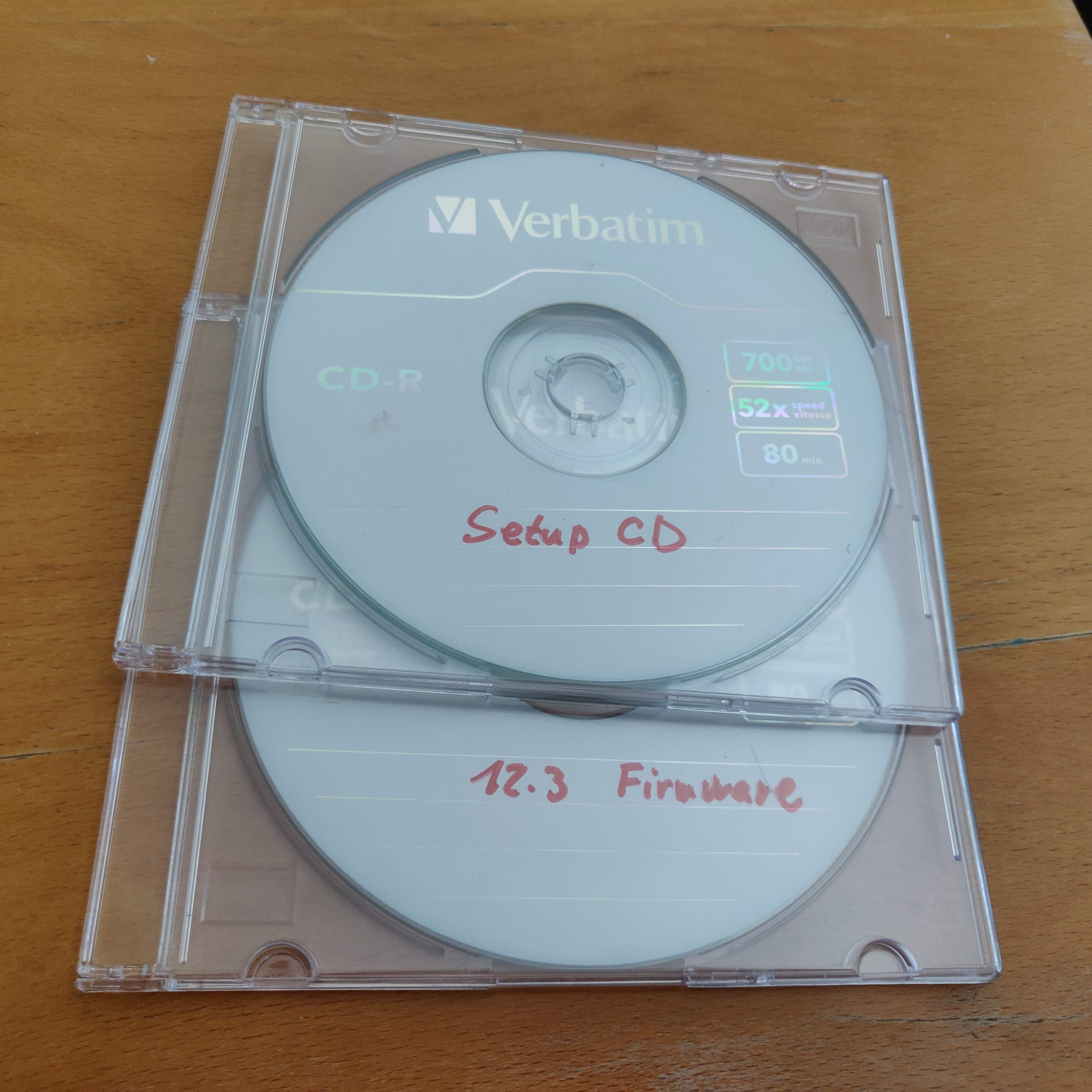

Nechce někdo?
Setup CD na změnu jazyka
FW 12.3 (modré GUI)

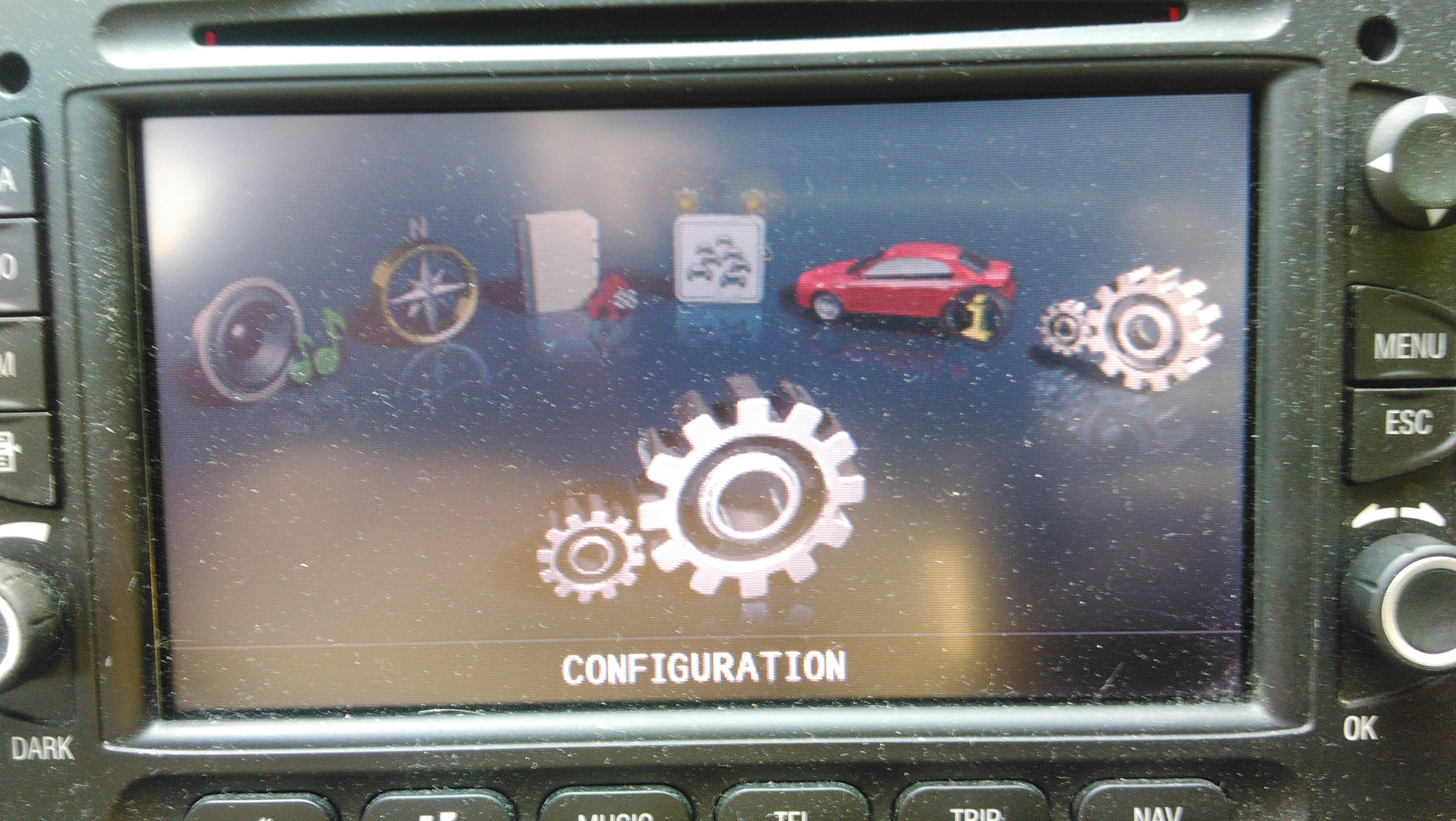

Zdravím chlapi, mám problém, nejde mi změnit pomocí tlačítka menu na levé blinkrové páčce čas a datum, dostanu se jen do menu, kde mám možnosti jako během jízdy, ikdyž stojím, na netu jsem našel tohle video: https://www.youtube.com/watch?v=_7No5PYcJR0
Rádio mám úplně stejný, ale v životě jsem se nedostal do takového menu, jako člověk na tom videu.. Moje alfa 159 je rok 2006, za každou pomoc mockrát díky

Ahoj, máš verzi s connect nav+. Přes páčku se do rozšířeného menu ani dostat nemáš. normálně přes ovládání navigace, zvolis setup a tam si nastavujes vše co potřebuješ

okam píše: 5.7.2019, pát 13:07 Děláš to špatně, před rozbalením map na kartu se už neformátuje!
Zdar OKAMe.
Již mi to fachá.. oujeeeee.. dasiszupa!
