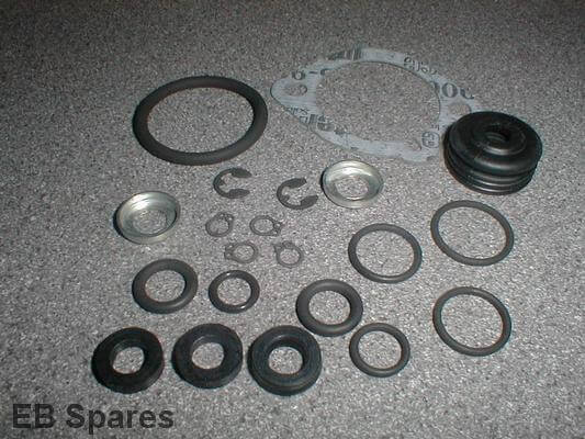

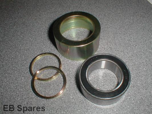

EB Spares ma stale v ponuke aj loziska hydraulickeho napinaka aj opravnu sadu.
https://www.ebspares.co.uk/part/A/EB8/EB81365.cfm
https://www.ebspares.co.uk/part/A/EB8/EB81140.cfm

Len skoda, ze to je pre motory s pozdlznou zastabou. V priecnej je tam konzola na akcny silentblok, ale aj to by sa dalo poriesit, ako napad dobre riesenie.
