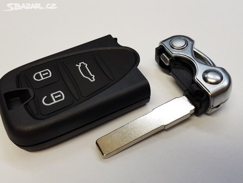

Ahoj, mám Alfu Romeo Brera 2.2benzín. Potřebuju radu: Když se mi u zamčeného auta vybila baterka, jak se dostanu dovnitř, nebo aspoň pod kapotu, abych jí dobil?

Rozdělej si klíček, má normální planžetu, takže se dostaneš do auta a dál už to znáš

Jsem možná natvrdlej, ale tu planžetu strčim kam, abych se dostal do auta? Hledal jsem kde má auto díru a zatím to vypadá, že si jí můžu strčit tak maximálně do ... za klobouk.

na klice od řidiče má být zámek, respektivě jakoby pod klikou.

Ale moje Brera to má zdá se jinak, pod klikou nic, na klice samozřejmě taky nic. Vidím z Internetu, že tam bývá zámek na 159 v takovém trojúhelníčku, ale já ho tam prostě nemám.

Tak pak jedině se nějak pokusit otevřít kapotu za lanko. Buď od levého světla,nebo že spodu pod autem,jestli to půjde. Nebo zvednout auto a připojit proud na silný kabel od startéru a pak normálně dálkou odemknout auto. Nebo cihla a vyměnit okno.
