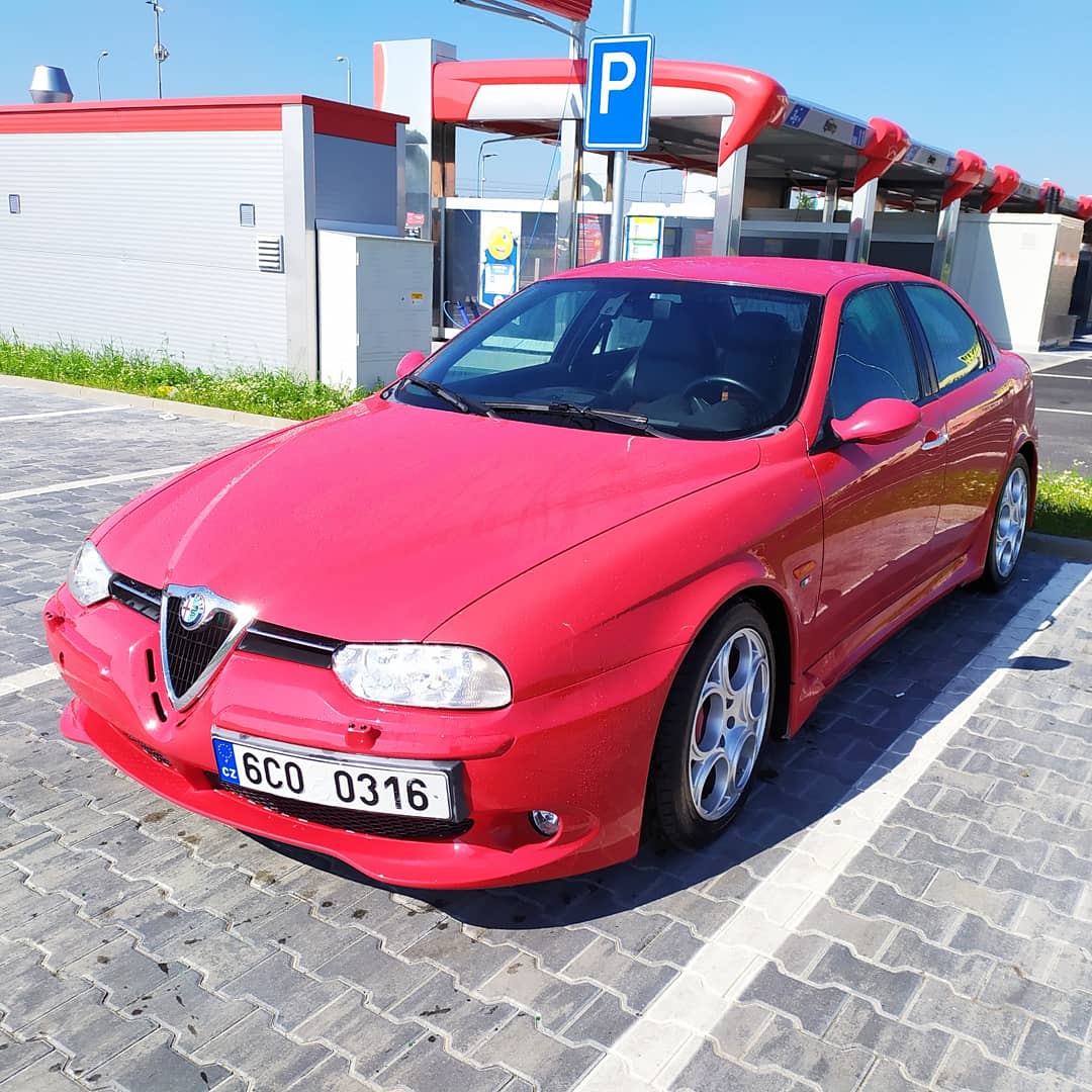

enzo156
Příspěvky: 1252
Bydliště: Č. Budějovice
Re: Enzo 156 - Alfa Romeo 156 3.2 V6 24V GTA (2002)
Příspěvek od enzo156 » 4.2.2020, úte 22:36
Proběhlo první bezkontaktní mytí, docela fajn a má novou garáž, protože je to rozmazlená potvora...
