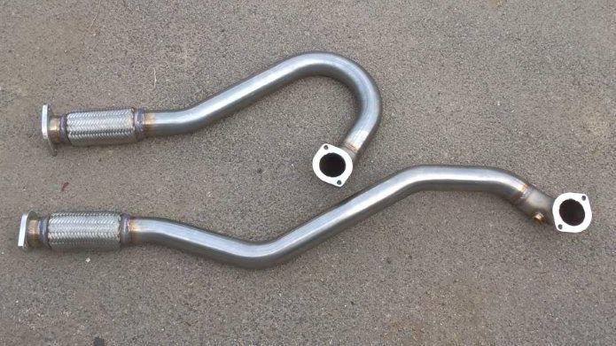

Dobře to pokračuje... U motoru doporučuju vymenit gufero na klice u spojky, abys se nestali jako mě, že za pul roku jssm do toho lezl znovu. Můžu poprosit o foto spodní hadice co jde do chladiče? To napojení jestli je stejné jako origo nebo jinak. Diky.

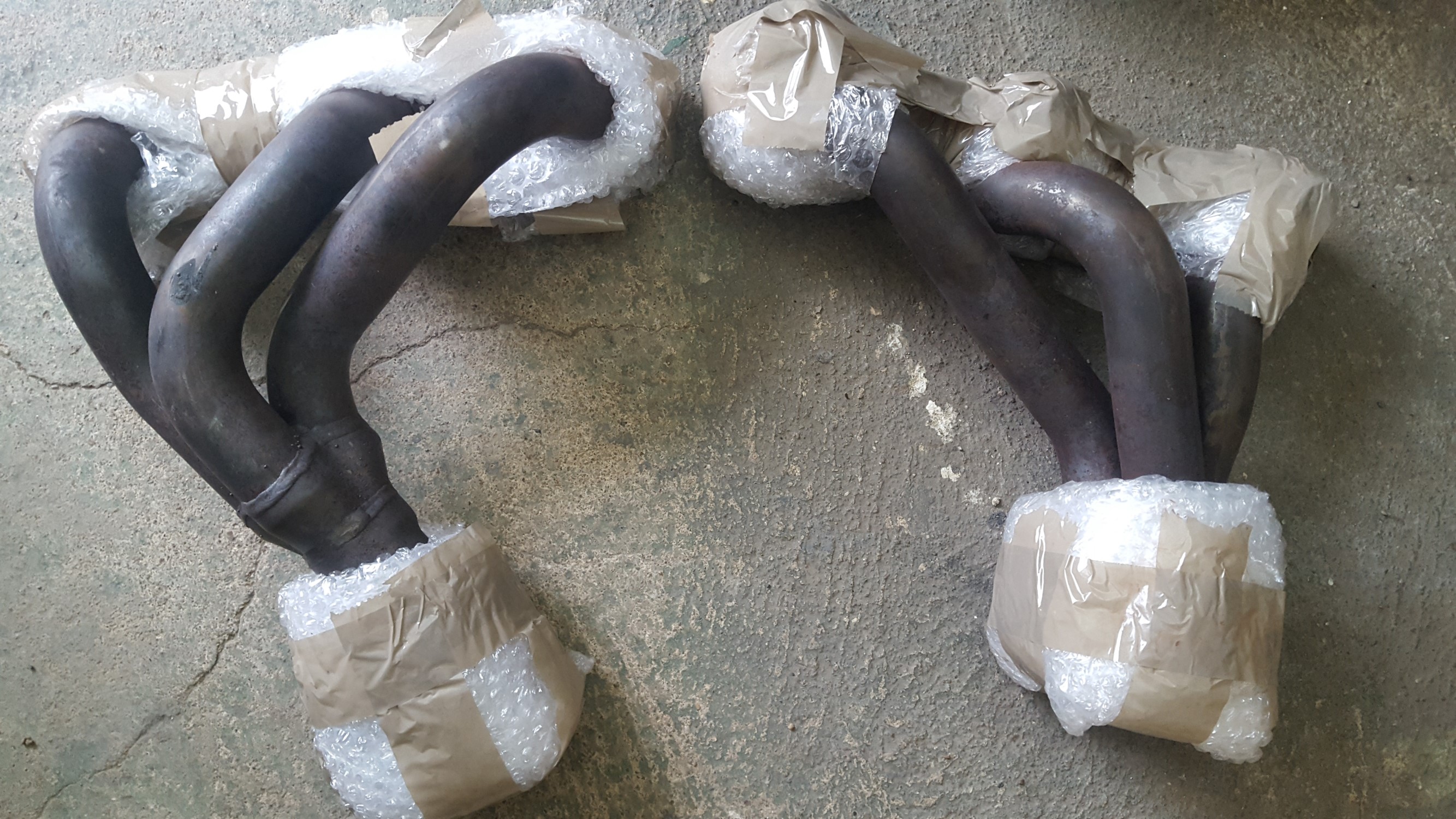

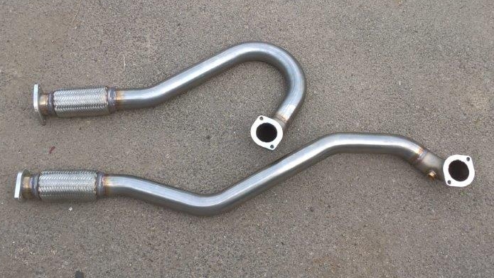

Bezkatové svody
Bude CF2 místo CF3...
A mezisvody (equal lenght) od A.M.A. Exhaust
A nakonec Quad pipe Autodelta (výrobce Ragazzon)

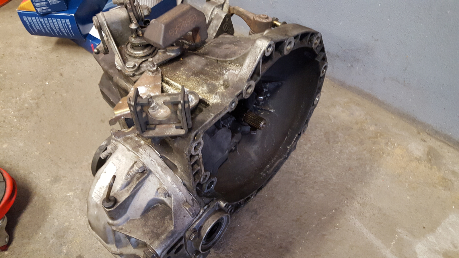

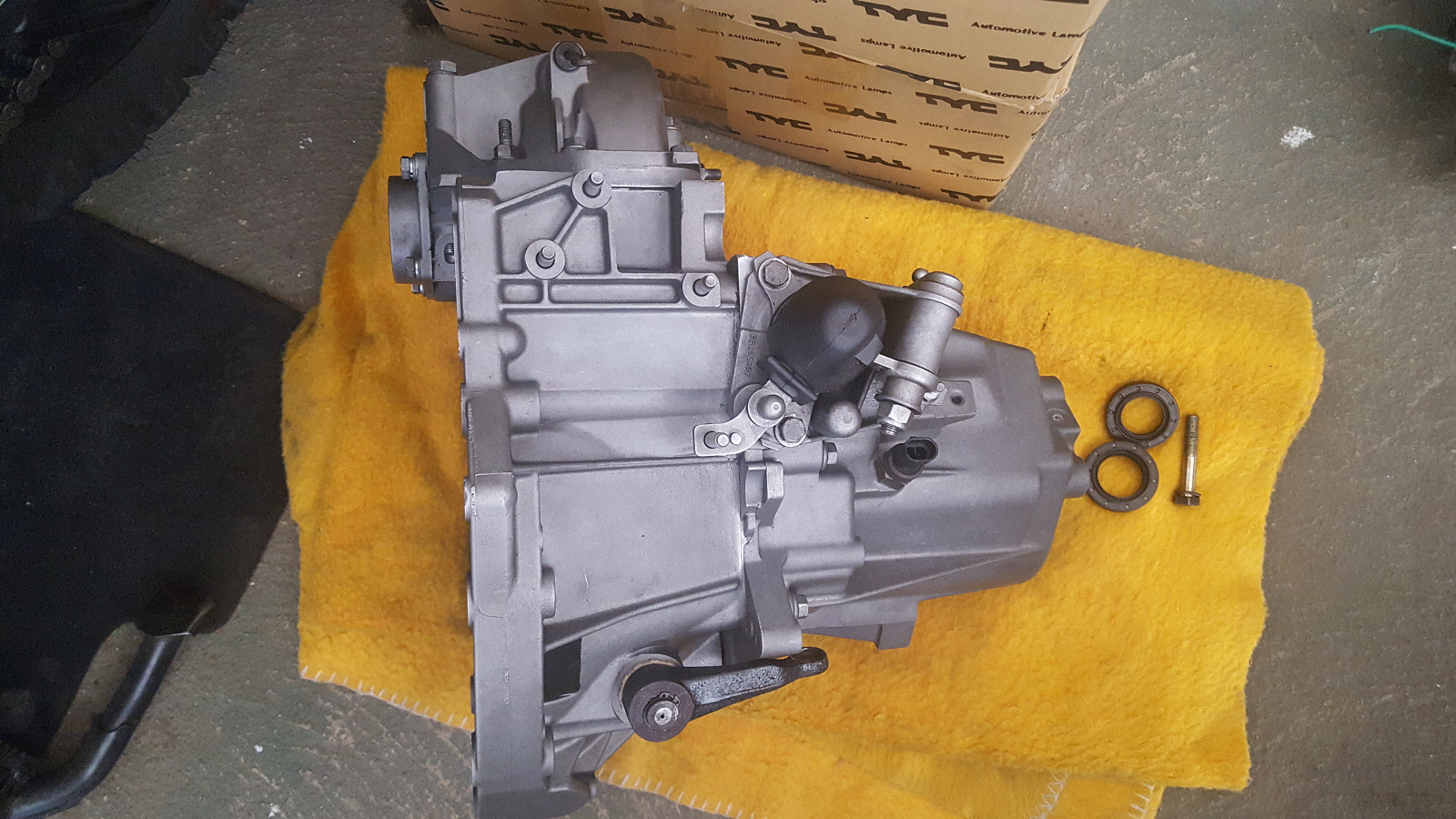

Re: Tazdevil - Alfa Romeo 147 3.2 V6 GTA (2003)
Zgenerálkovaná převodovka:
- špatný synchron na 3. stupni
- odrbané 4. kolečko
- ztrhané zámky na hlavní ose (nevyměnitelné)
Takže se sháněla jiná. Díky bohu... Sehnala se. Zbývalo dopasovat Q2...
Před: Po:
Před: Po:
To je ale krásně čistá převodovka

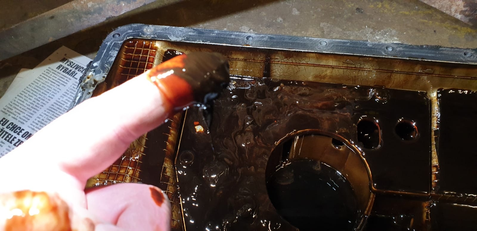

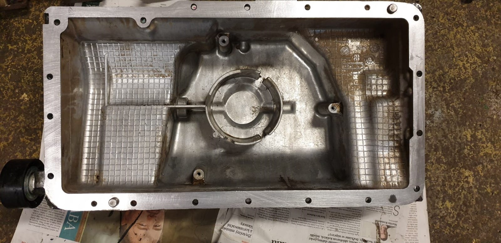

Prej vyčistit olejovou vanu je zbytečný... No nevím, ale pěknej hnus a ani nechci vědět, co tam bývalý majitel lil...
Ale za mě to bude vypadat jinak...

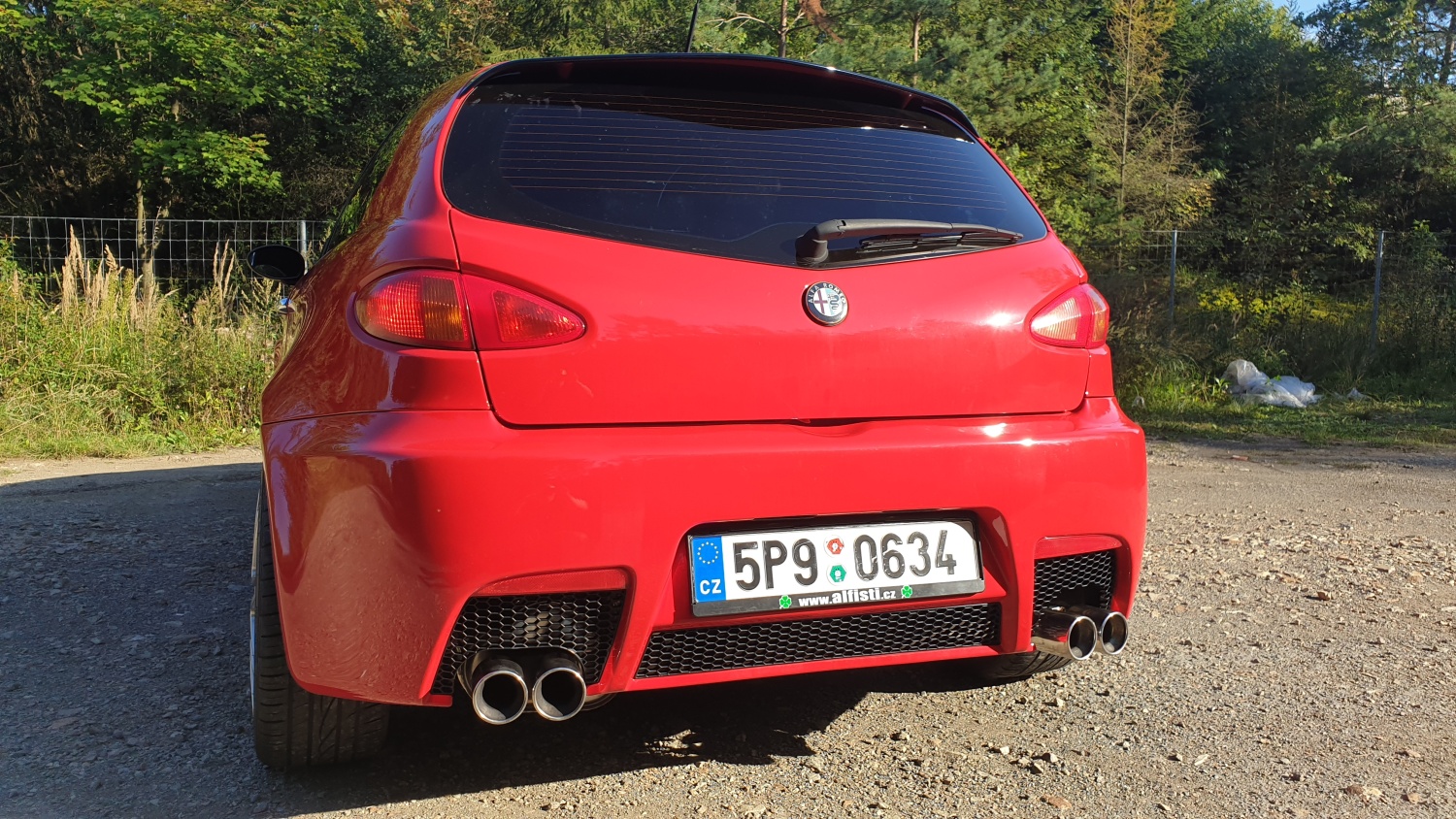

Konečně připravena na znovuuvedení do provozu - takže Emise a STK...
A pak se nahodí výfuk...
Ten humáč ve vaně je naprosto normální bohužel. Tím nechci říct, že by tam být měl, jen že jsem to viděl snad u každýho Bussa po Alfistovi. 164 třeba měla všude takovej brutální nános čokopudinku, že jsem to nejdřív musel oškrabat špachtlí, než jsem se dal do mytí. Nerozumím tomu a nechápu, co komu ty motory udělaly. Se řeší jestli tam dát Selenu Rejsink a podobné nesmysly, ale vyměnit olej každej rok nebo 10tkm je holt problém
Paradoxně nejlepší motor co jsem otvíral byla Richieho 166, kde to najezdilo 400tkm, z toho spoustu na LPG. Olej 10W-40, ale každejch 10tkm.

Moc pěkná práce, u svojí jdu taky shazovat vanu, tak jsem zvědav co tam najdu za poklady, vršek je čistej, spodek jsem ještě neviděl. Poprosím o foto hadice od autodelty co máš na spodku přívod do chladiče, řeším jeden rébus s tim mym chladičem a toto mi pomůže, snad. Díky...

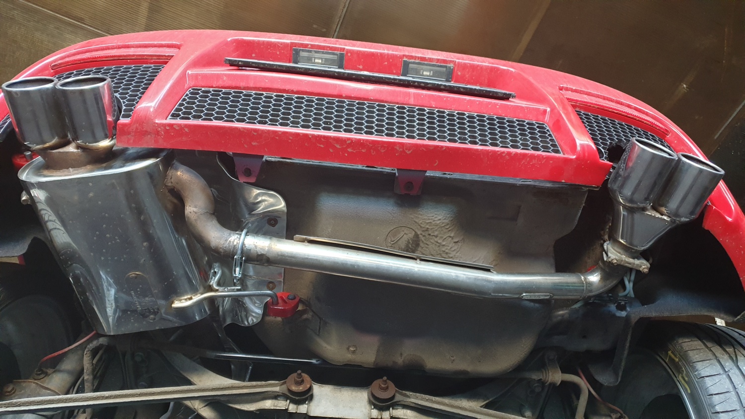

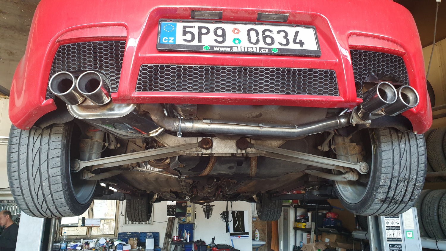

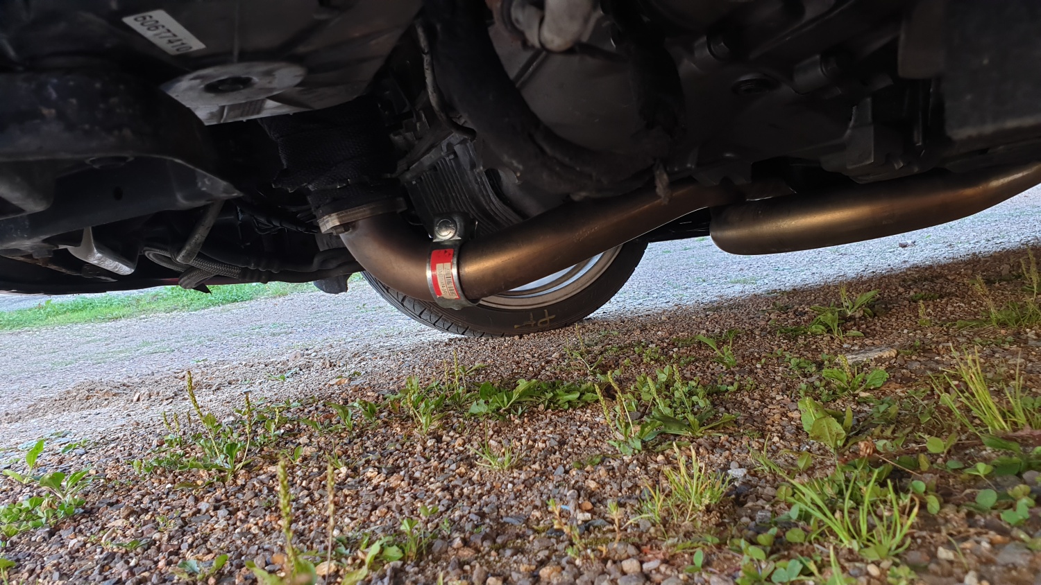

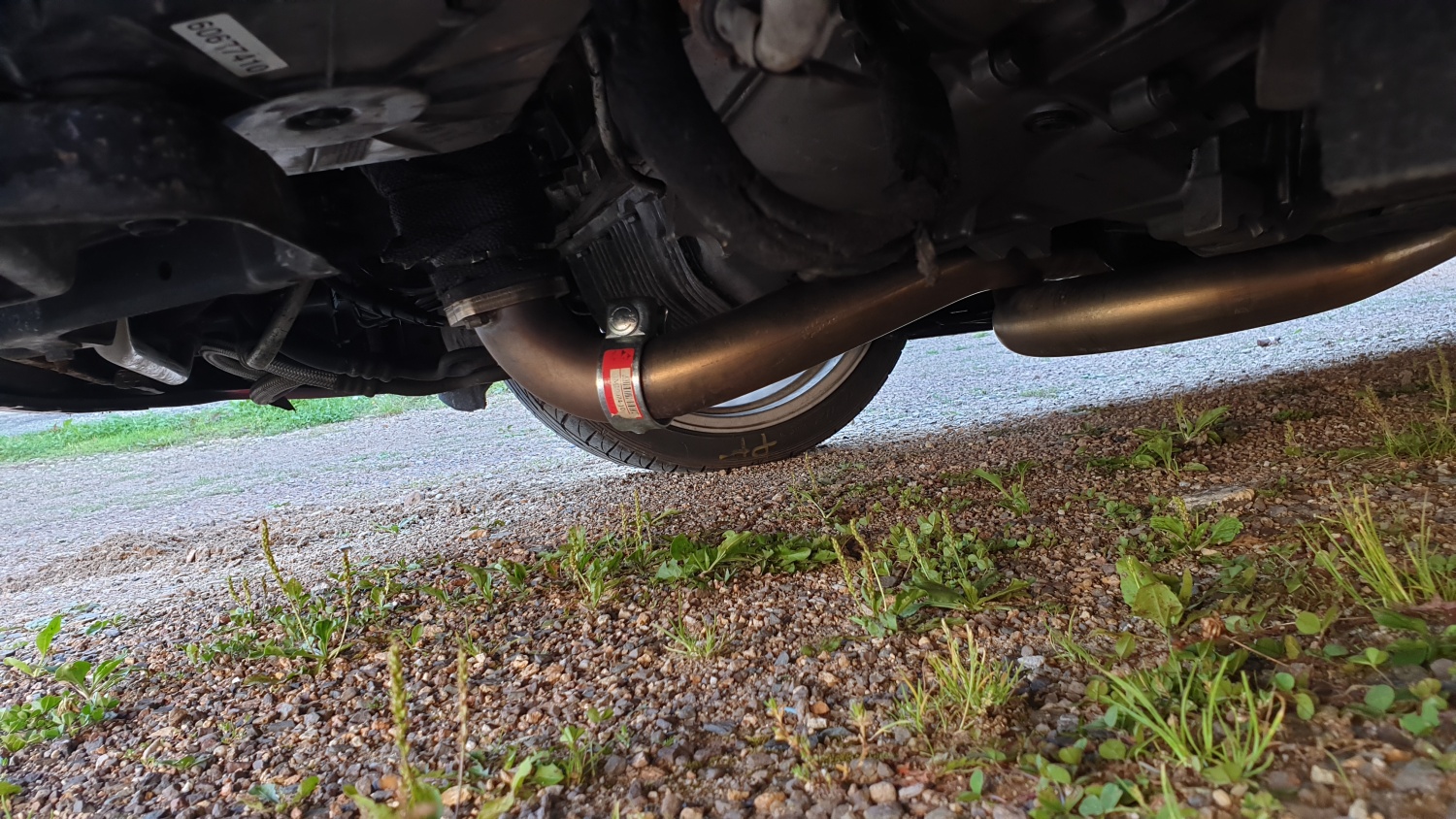

Tak...
Vejfu(c)k je tam...
Jen ty mezisvody mi dělají starost. Snížily světlou výšku a při nerovnostech a brždění škrtaj. A to jsem chtěl ještě dávat sníženej podvozek. Musím napsat pánům do A.M.A. Exhaust co s tím...
P.S. Ta klema na mezisvodu je z preventivních důvodů. Ten mezisvod se mi totiž podařilo už seškrábnout...
Vejfu(c)k je tam...

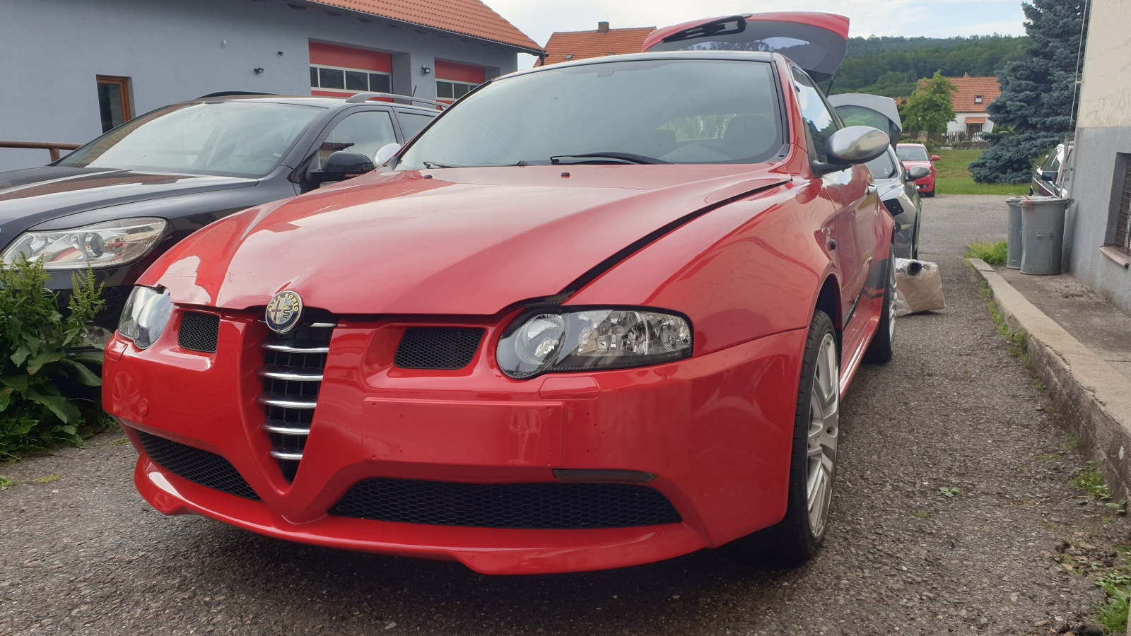

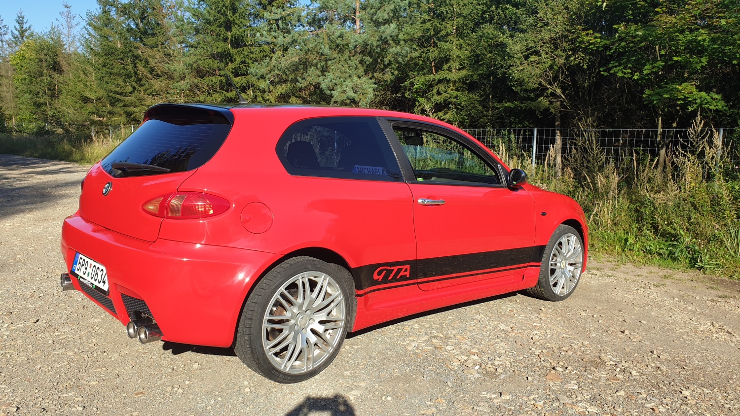

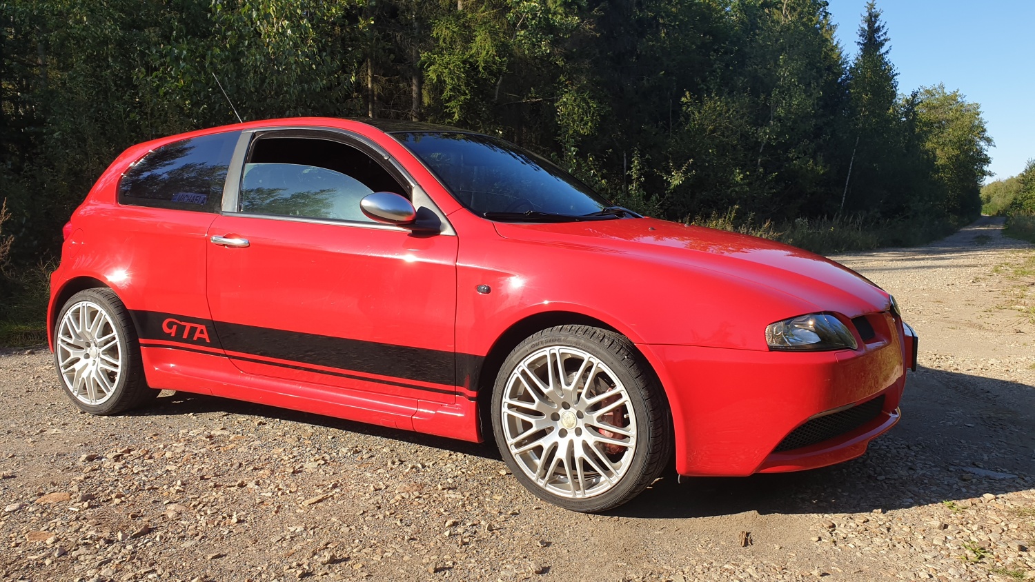

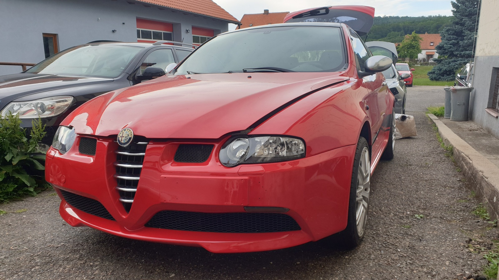

Jinak exteriérově už mám skoro hotovo...
mezisvody maj vliv maximálně na zvuk (podobná změna jako u boxera s klasickým svodem a "X").. výkonově nepoznáš nic a ani brzda nic neukáže (pokud nebylo šaháno na průměr..)..takže největší nárust/citelná/měřitlená změna je díky absenci předních katů...
Taz: pěkný.... :-)
hele nejsi první u koho to vidím, že když má equal lenght tak je to pár cm nad zemí... :/
To jo. Ale já ještě budu dávat zvětšené sání včetně klapky z F 360 Modeny. Tak jsem to chtěl mít komplet...hno3 píše: 4.9.2019, stř 10:54 mezisvody maj vliv maximálně na zvuk (podobná změna jako u boxera s klasickým svodem a "X").. výkonově nepoznáš nic a ani brzda nic neukáže (pokud nebylo šaháno na průměr..)..takže největší nárust/citelná/měřitlená změna je díky absenci předních katů...
Psal jsem těm A.M.A. Exhaust a jsou tím překvapeni. Že prý s nima ještě nikdo neměl problém. A že nejpravděpodobnější je problém u mě tím, že asi mám jiné svody. Jenže já "mám mít" svody z GTV... A vše by to mělo sedět...WhySoSad píše: 4.9.2019, stř 11:56 hele nejsi první u koho to vidím, že když má equal lenght tak je to pár cm nad zemí... :/
Nevylučuji, že ty svody jsou z něčeho jiného. Ale z čeho pak? Přiznám se, že já to nepoznám...
U mě je to tak, že když chytnu koleje víc vyjetý, tak taky škrtám, při brždění vůbec a dle tvojeho foto je mám o trochu výš, přední mám z 3,0 166 a zadní z 2,5 156, ty přední sedly trochu hůř k délce downpipe, natáhly vlnovec. jinak v pořádku. Teď to mám rozkopaný, včera jsem shodil vanu a dopadl úplně stejně, bordel hroznej, na sacím koši svinstvo lepkavý. Ještě že jsem to rozdělal... Vršky, měnim na nich zdvihátka, jsou total ko všechny, vydlabaný od vaček, tvrdý jak beton. Vačky naštěstí OK. V pondělí budou nový, prasátko to nepřežije

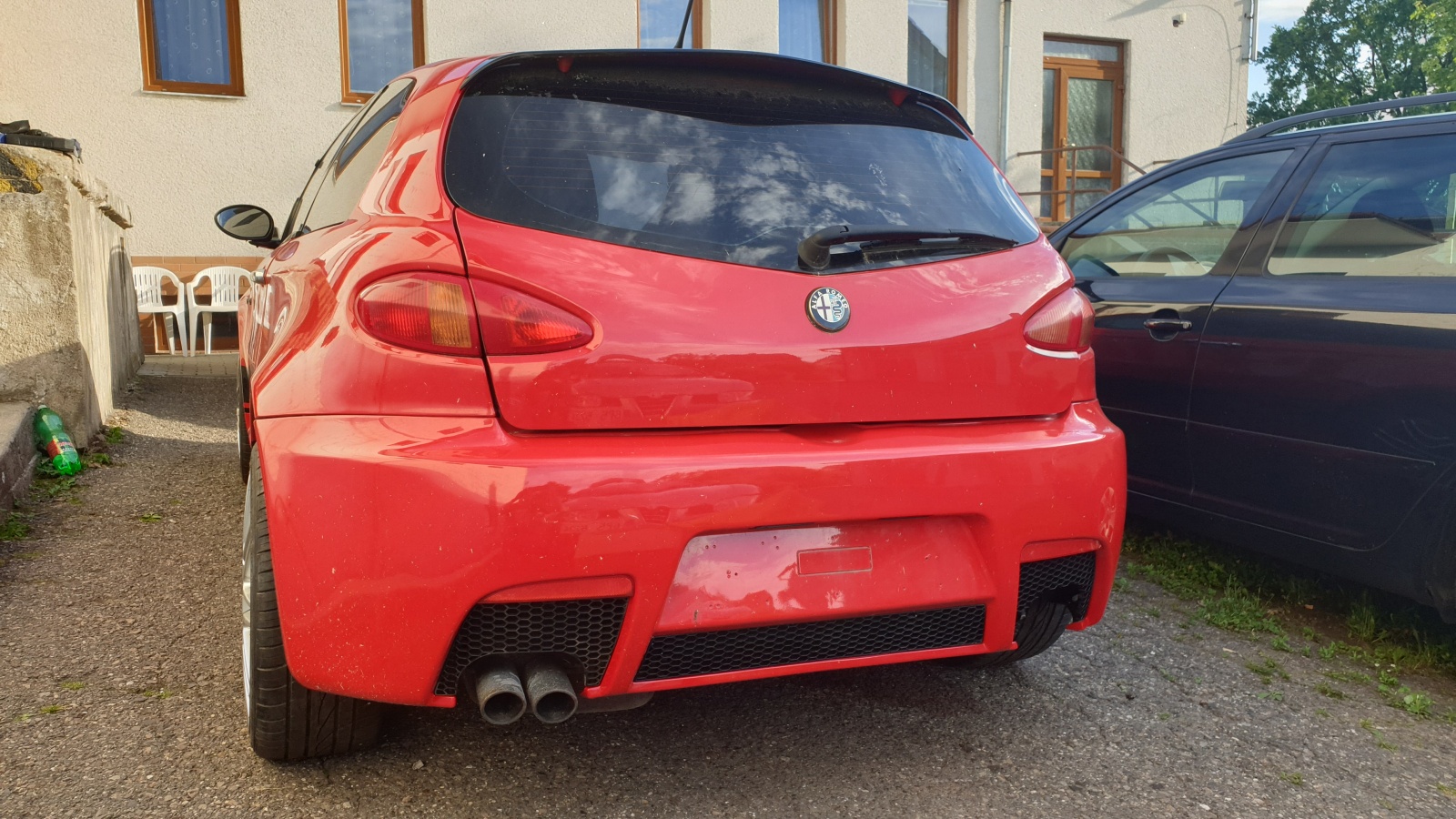

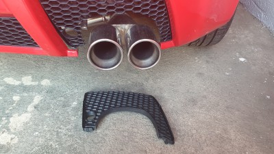

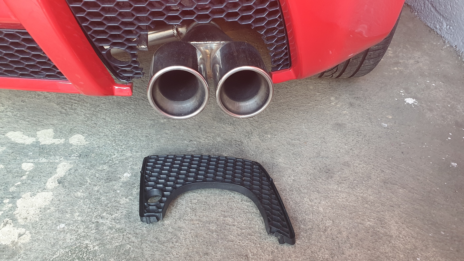

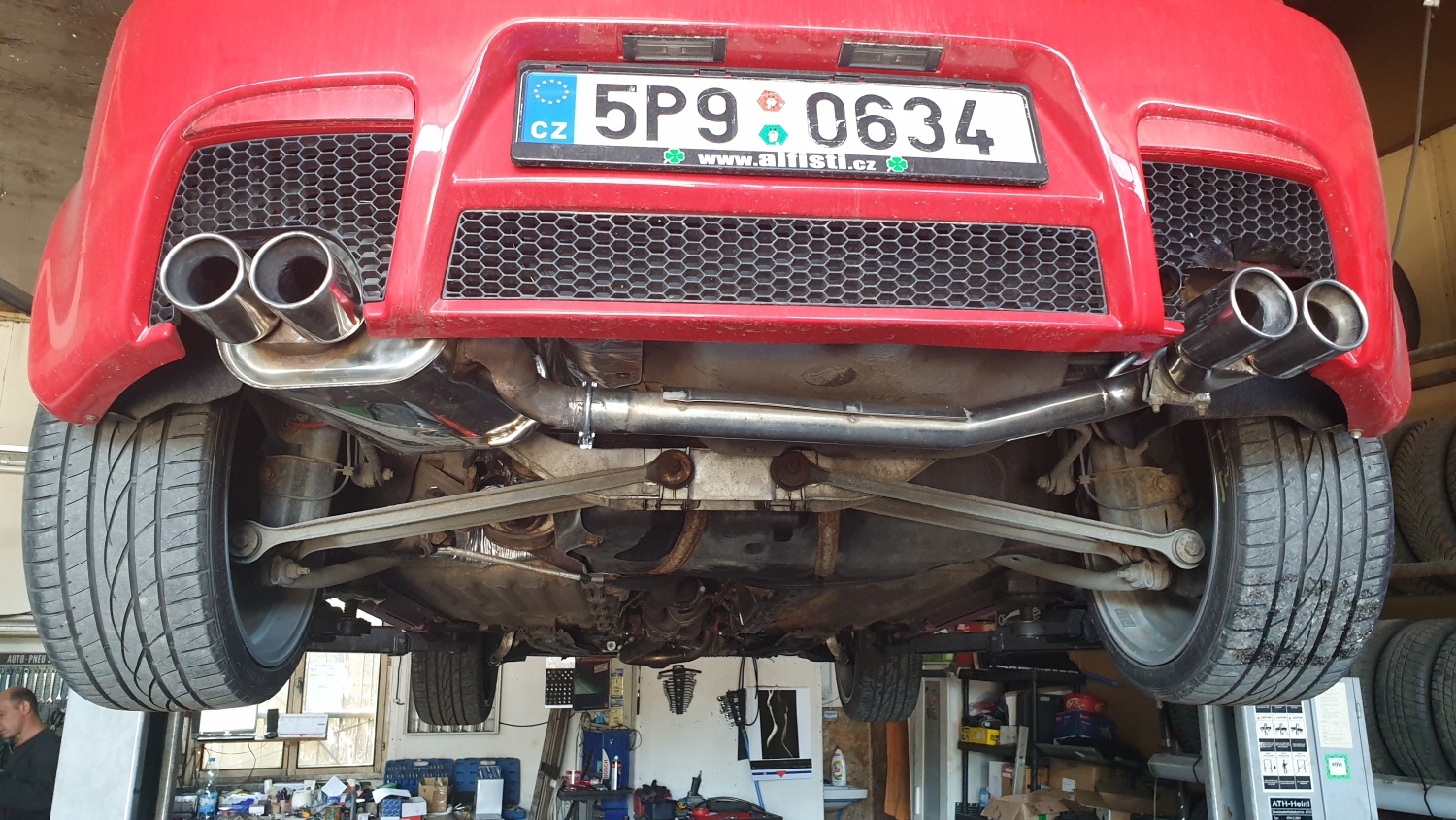

V detailech je síla...
Podařilo se sehnat originál vykrojenou Autodelta mřížku na pravou stranu výfuku. Alespoň to nebudu mít jen tak, oškubané...
