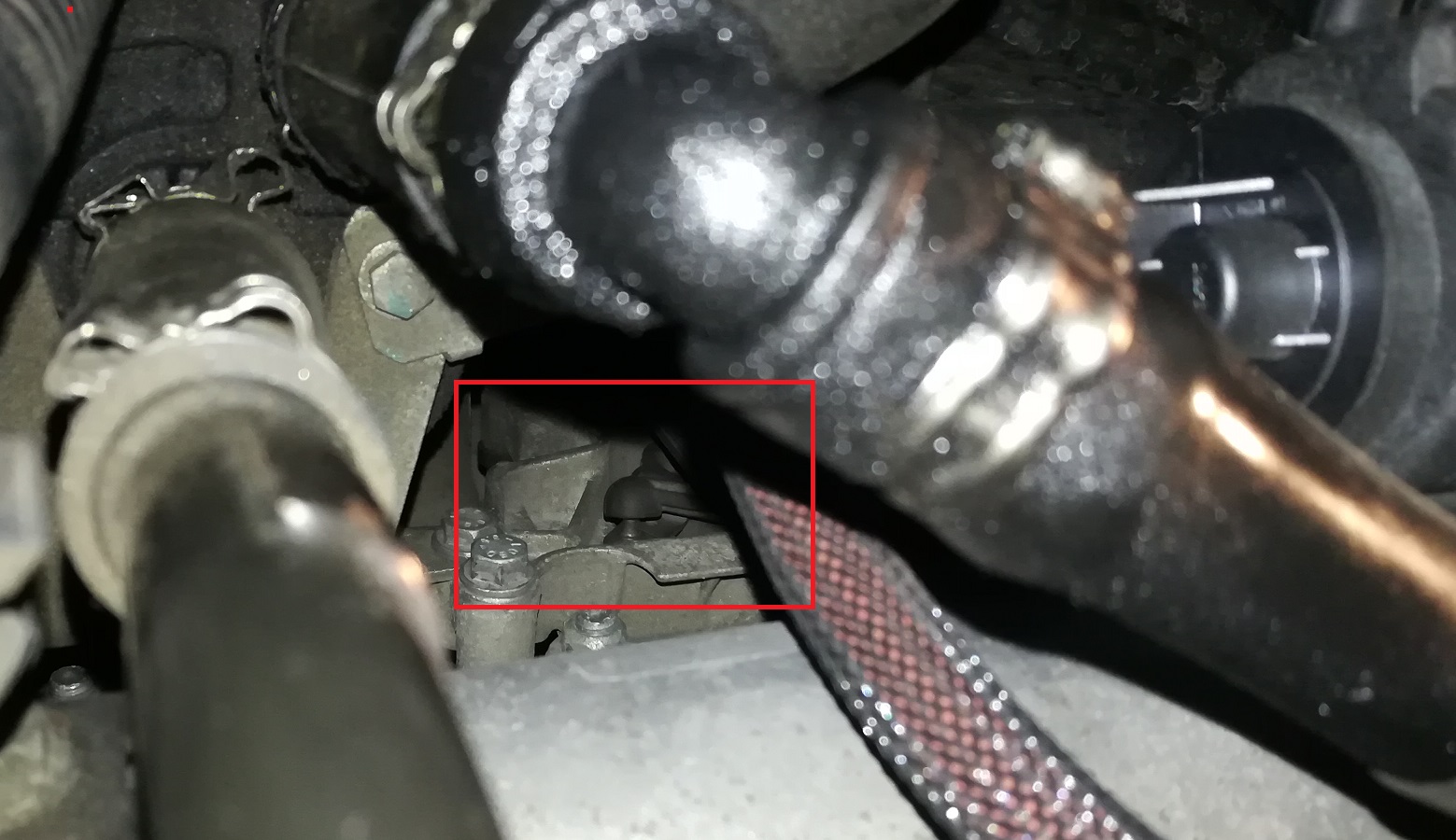

BTW toto je kloub táhla vířivých klapek na motorku? Pohled zezadu na motor.
Já to celou dobu hledal ze strany od baterie. Ty klouby jsou tam dva? Pokud ano, odpojoval to někdo na této straně?
A nemáte někdo fotku, jak jste vyřešili nafixováí té lišty nahoře, aby se to nemohlo zavřít?

Re: Problematika DPF u AR159
Jj, je to ten kloubek. Jeden je na motorku ovládání klapek, druhý kloubek je na plastovém dílu, který ovládá zespodu klapku, která slouží jako ovládací pro zbývajících pět. V podstatě je jedno, na které straně to plastové táhlo odpojíš.x-f píše: 14.1.2020, úte 16:54 BTW toto je kloub táhla vířivých klapek na motorku? Pohled zezadu na motor.
Samotné táhlo klapek jsem měl přidělané klasickou stahovací páskou k vývodu odplynování hlavy (aspoň doufám, že si z paměti dobře pamatuju, že to je vývod odplynování). Je to ten mosazný vysoký šestihranný díl na sání skoro až u rozvodů. Snad je to srozumitelné, mám za sebou celkem náročný den, ale zvítězila snaha ti poradit.

má pravdu pán ,,rammstein,, ,je jedno kde se odpojí, zaaretovat nejrychleji je, jak jsem vymyslel, plastovou stahovací páskou k měděnýmu šroubu u prvního válce, tím poznáš jestli není upadlé táhlo co ovládá všechny klapky, což dost často taky bývá

Jojo. Já si to myslel. Jen jsem nikdy nepostřehl informaci, že by to někdo odpojoval tady. Přitom je to imho dostupné bez demontáže čehokoliv, tak jsem si říkal, zda to nemá nějaká negativa, např. že není kam odložit to táhlo a drbe do něj pak ten motorek, nebo jestli tam není blbej přístup, když se to člověk rozhodne nasadit zpátky.
Připáskovat to stahovačkou k tomu tomu šroubu co píšete mě taky jediný napadlo. Jen on je trochu víc nahoře, tak jsem si říkal, zda to bude držet klapky zcela otevřené.
