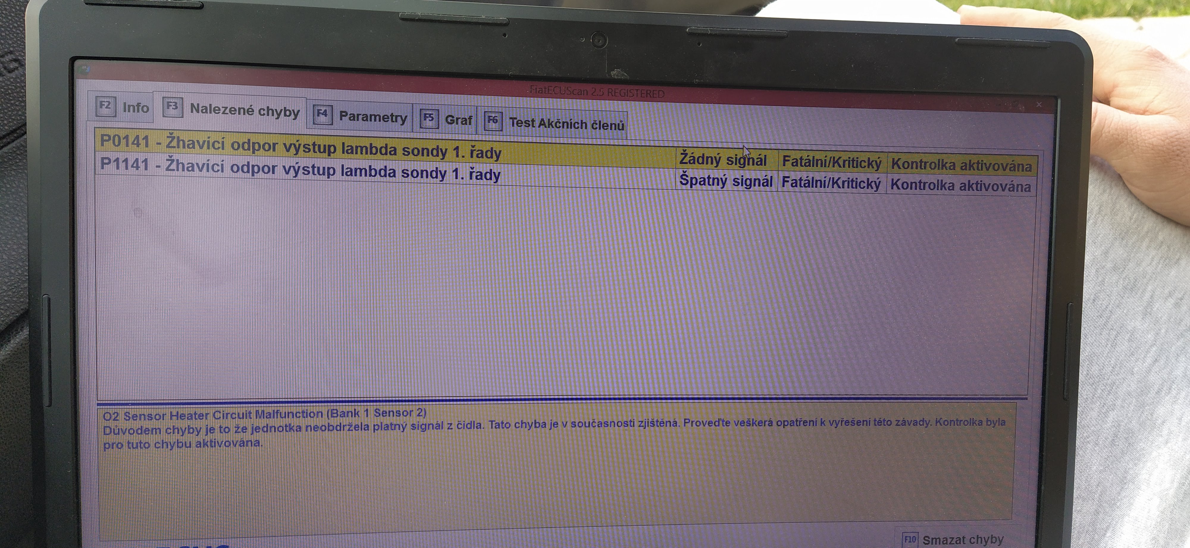

Ahoj,
potřebuji poradit ohledně lambda sondy. AR156 2,5 V6 141kw. Svítí kontrolka motoru, FES hlásí chybu viz foto P0141, P1141(ta se zatím po výmazu zavad znovu neobjevila). Odpojil jsem postupně obě lambdy za katem, vypadá to že je to ta poslední úplně na konci. Konektor je čistý,nezoxidovany. Máte s tím někdo zkušenost? Jestli mám rovnou objednat tu poslední lambdu a vyměnit, nebo to může způsobovat i něco jiného??? Případně da se nějak proměřit ještě? Jaké má mít hodnoty? Koukal jsem že ve FESu se dá proměřit, i graf je tam, ale nevím jaké mají být správné hodnoty. Nikde jsem to nenašel.
Ví to někdo prosím?
Jinak auto bych řekl že jede normálně. Díky za rady
Ví to někdo prosím?
Re: Lambda sonda
Vymenit ale jedine za original bosch, neni to tak drahe v dnesnej dobe

Re: Lambda sonda
Tak tak, vyměnit, taky už to mám za sebou.
