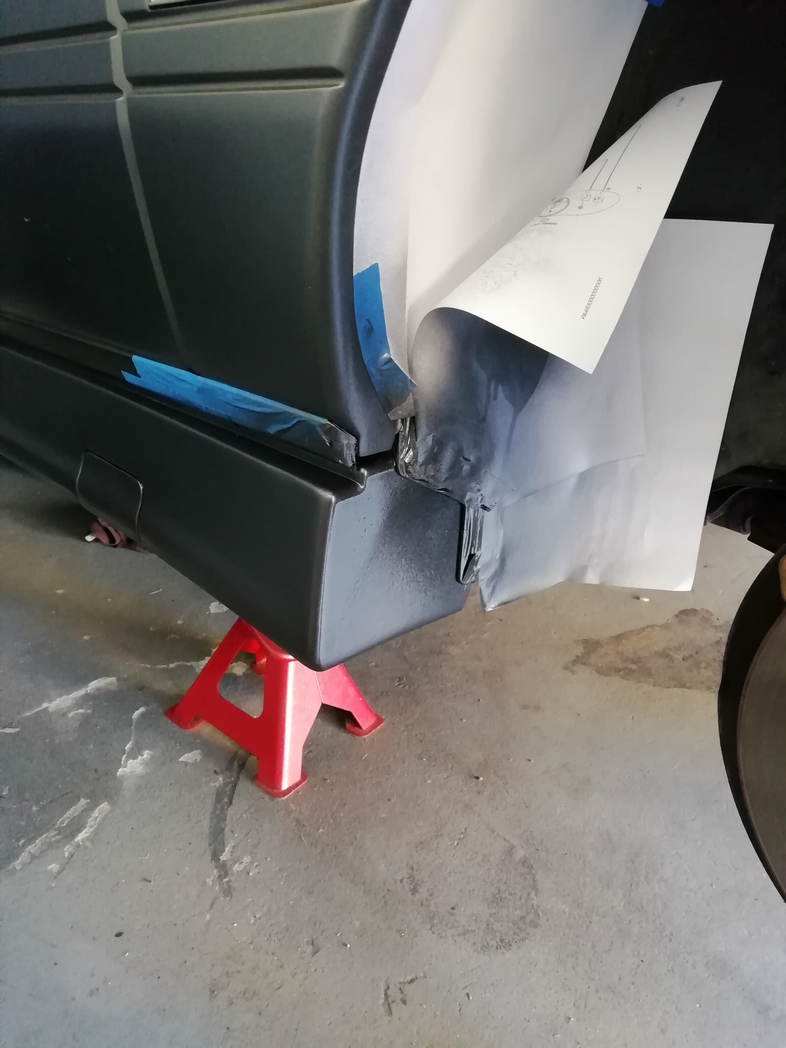

Ve volných chvílích jsem ještě trochu hrál s ochranou nově (opět) nalakovaných čel prahů.

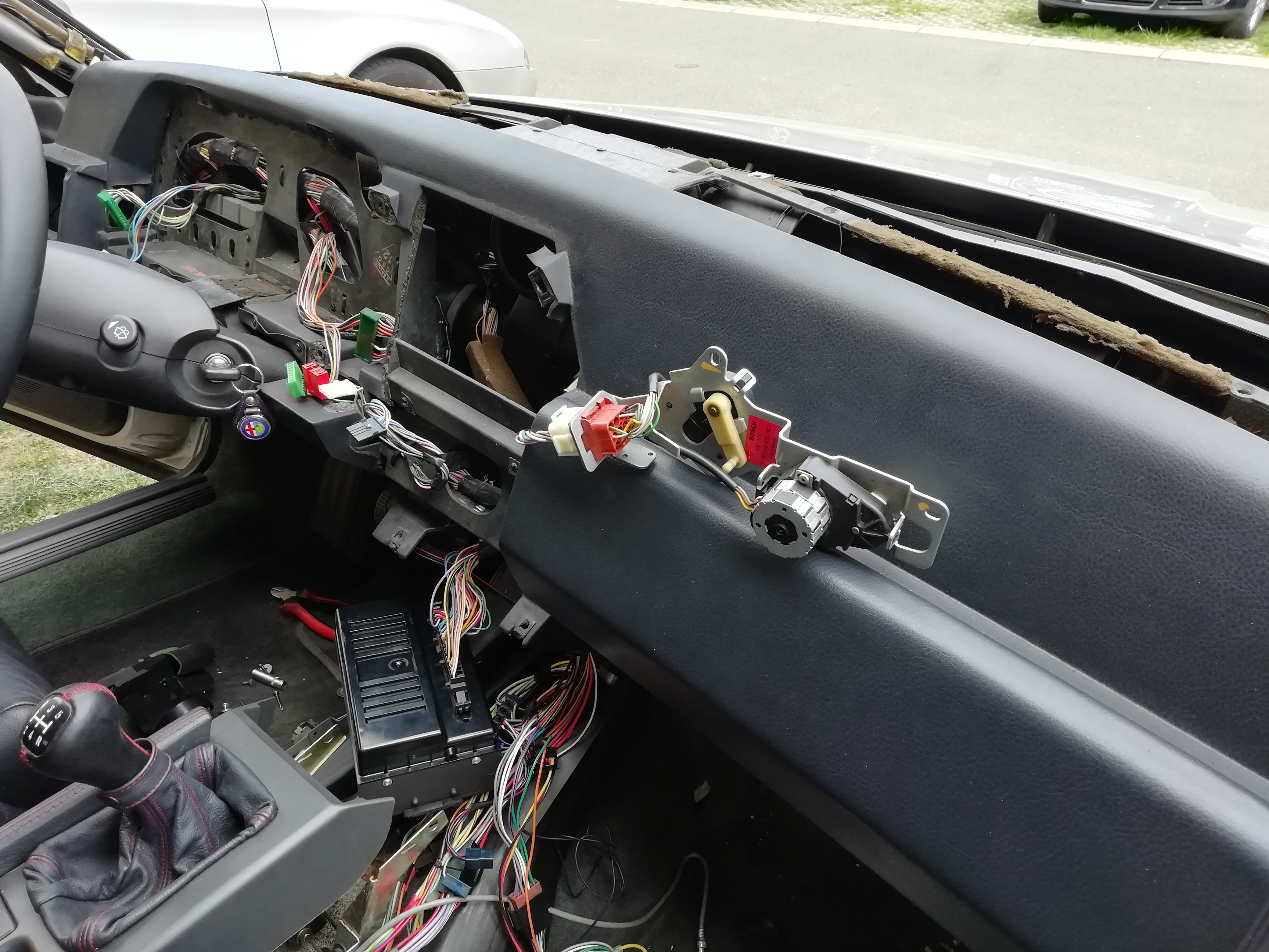

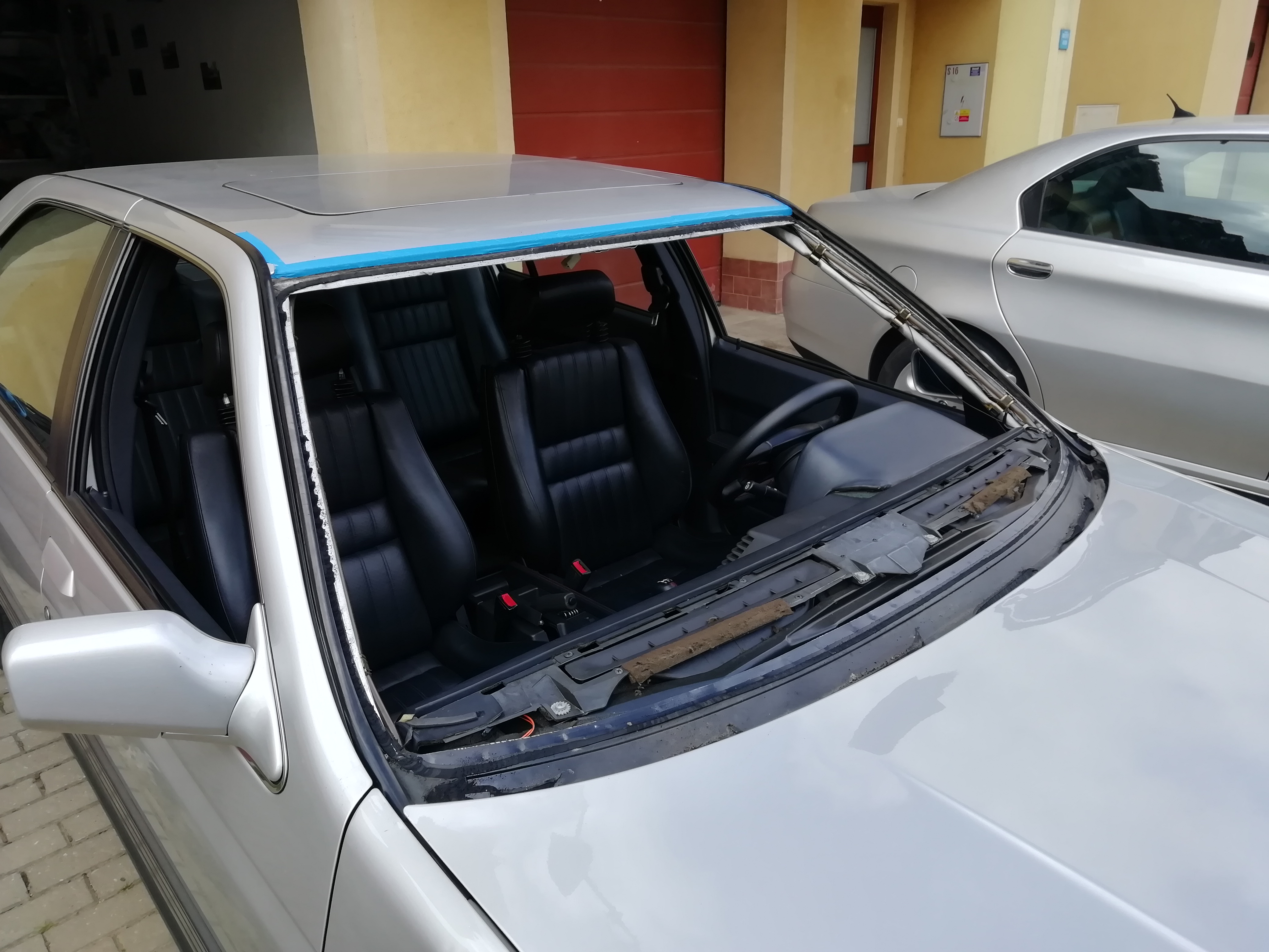

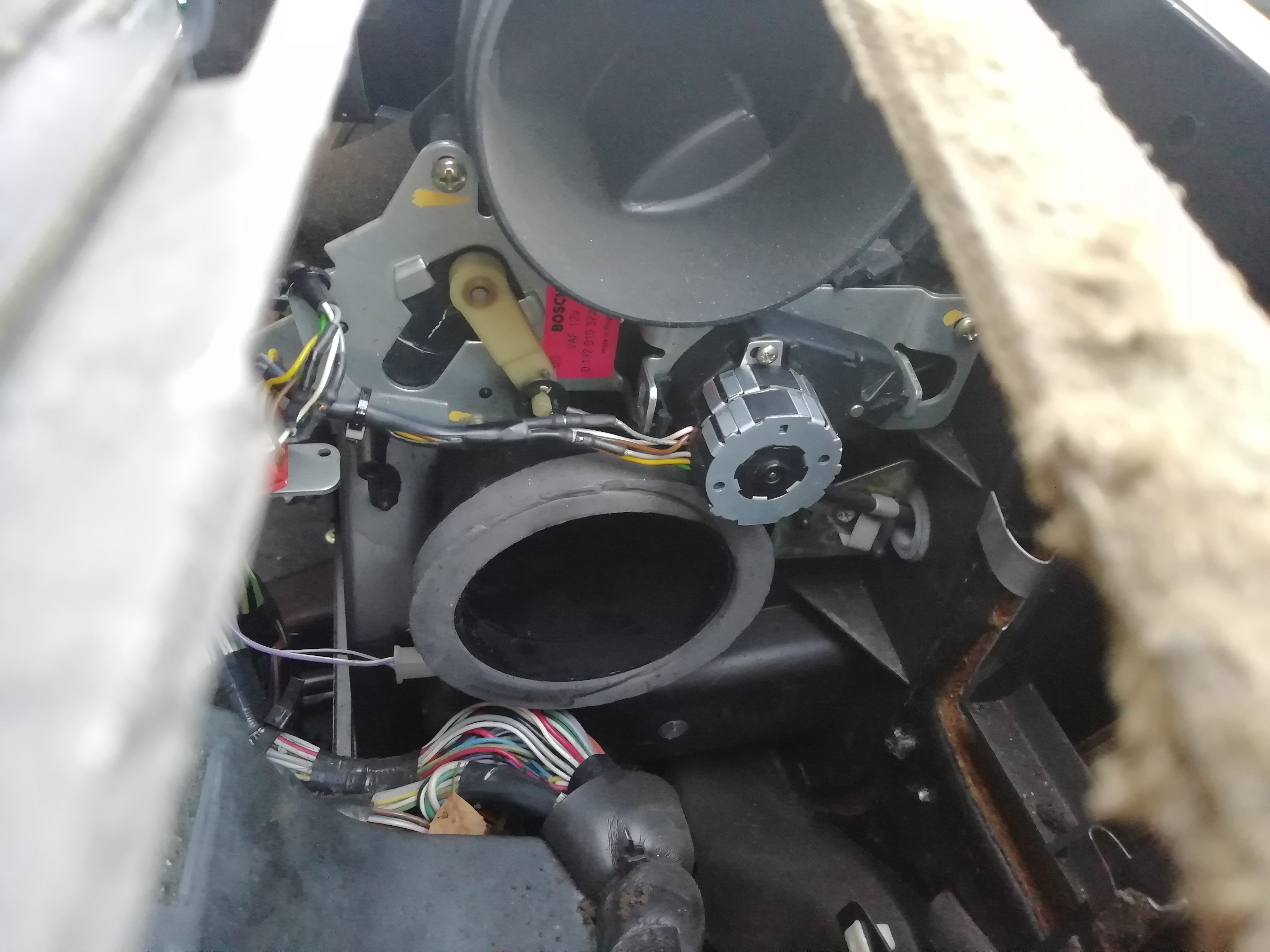

- Příspěvky: 9227
Někteří už asi viděli na fb… Díky velké pomoci riprexe je sklo venku a rovnou jsme rozbombardovali palubku a vytáhli ovládání klapek klimatizace. Dobrá zpráva je, že unašeč klapky, který u starších verzí rád praskal je tady už nového provedení a je v pořádku. Skutečně byla stržená převodovka motorku. Celé motorky mám náhradní (myslím že od Kubase), tak jen doplním odpory, aby se omezil jejich proud a snížilo riziko dalšího zničení a vehement půjde zpět. Snad se mi to podaří složit
Jinak podle googlu se zdá, že nové okno by mohlo jít opět koupit, tak to ještě prověřím a rozhodnu se, jestli použiju starší originál, nebo novou náhradu.

Tak náhradní motorky upraveny a uloženy na místo. Heureka, funguje to.
Teď to jen* celý poskládat zpět
