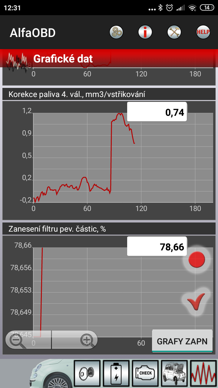

Alfa OBD ukazuje stav DPF? Já nic nenašel.
Dnes jsem právě tento ELM vrátil. (ale nijak jsem ho neupravoval, pravda)
Re: DIAGNOSTIKA 159
Připojit se na jednotku motoru ---> grafická data ---> Zanesení filtru pev. částic, %
Ukazuje graf s "live" hodnotami.
Bez úpravy (odstranění rezistoru) to s aplikací nemluvilo, ale stálo to pár stovek, tak jsem to zkusil a pomohlo to.

Mně to ukazuje asi nesmysly. Filtr zanesený na 1000% ?
Re: DIAGNOSTIKA 159
Tak to máš na 1000% něco blbě.
Mě ukazuje v běžném rozsahu. V teď jsem na to koukal, jestli se to třeba s aktualizací nezměnilo a mám 78% a čekám blízkou regeneraci..
Jestli to náhodou nesouvisí s tím odporem navíc... ale elektronice já moc nerozumím, tak s tím poradí už jiní..
Alfa Romeo 159 SW 1.9 JTDm

Re: DIAGNOSTIKA 159
Upřímně, já ani nenašel, že by se někde dala plná verze koupit.
Koupil jsem si akorát plnou verzi DPF Monitor, která má fungovat, ale také nefunguje. Dnes mi vrátili peníze.
To co jsem posílal print, tak to je z té druhé OBD krabičky, která všem všude funguje (jak jinak) a u mě zas nic.
Je to tento V-Link... máme ji asi rok, stála cca 800Kč
https://aukro.cz/elm327-diagnosticky-ad ... gJdLfD_BwE
Re: DIAGNOSTIKA 159
Diagnostika ti funguje. 1000% zaplneni muze znamenat 2 varianty.
1) neco prestalo fungovat, koukni se na info kdy probehla posledni regenerace, a jeste jestli se otevira egr. Pokud byla posledni regenerace nekdy v kratke dobe a egr funguje tak je neco s cidly nebo dpf (ale to by ti vyhazovalo chybu)
2) DPF mas v pc odstraneny a vykazuje to nesmyslnou hodnotu aby nedochazelo k vyvolavani regeneraci. To muze potvrdit zaznam posledni regenerace a nefunkcnost egru. viz info od polaku
Kdyby diagnostika nefungovala tak by ses nepripojil na motor, a nebo by ti u dane live hodnoty primo napsalo: tato polozka neni podporovana (nebo neco takoveho)
Opel Corsa 1.4T 74KW 2018
Re: DIAGNOSTIKA 159
Nevím, auto jezdí zcela bez závad, bez potíží. DPF funguje, regenerace vůbec nezaznamenávám. SW mám ok.
Podle diag byla poslední regenerace asi před 20tisíci km apod. blbosti
Re: DIAGNOSTIKA 159
V tom pripade ti to nefunguje spravne (auto). Nasel jsem ze jsi daval dpf zpet do auta. Nechaval jsi upravovat zpet i ecu kde je dpf povolene? Nasledne musis pres diag zadat vymenu dpf a nucenou regeneraci, aby si to chytlo hodnoty a stav dpfka. Takhle to vypada ze se neco neudelalo spravne.
