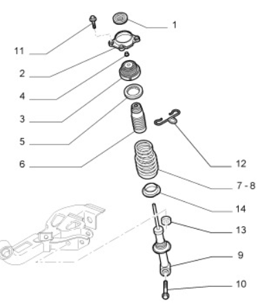

Klucí co vše měnit s tlumičem a pružinou?
Předpokládám, že rovnou prachovku (6).
Uložení (3).
Nikde jsem nenašel ty kroužky (5) a (14). Vždyť to musí stát pár korun...
Uložení (3).

Re: Tlumiče, pružiny a vše kolem
Ahoj, já kupoval skoro všechno, aby se pak nemuselo řešit, že je něco špatný. Určitě uložení (3), prachovky (6), gumový kroužek (3), 14 byl pořád jako novej, ten jsem nechával. Pak je dobrý mít i novej šroub (10), někdy bejvá zarezlej a je lepší to fiknout a dát novej. Kupoval jsem všechno ve fiatu, jen šrouby podle čísla v kelly (ale podle čísel tam dohledáš všechno a ceny stejný jako fiat), tam to umí i po kuse, fiat má jen balení po 7ks.

A pamatuješ si, jaký prachovky jsi bral dozadu? Všechno co jsem našel druhovýrobu je podle čísla na předek.
Bral jsem 50705384 a zdá se, že kelly nemá, tak jedině zkusit fiat. Případne alfisti.net má (https://shop.alfisti.net/Tuning-Styling ... :6693.html)
