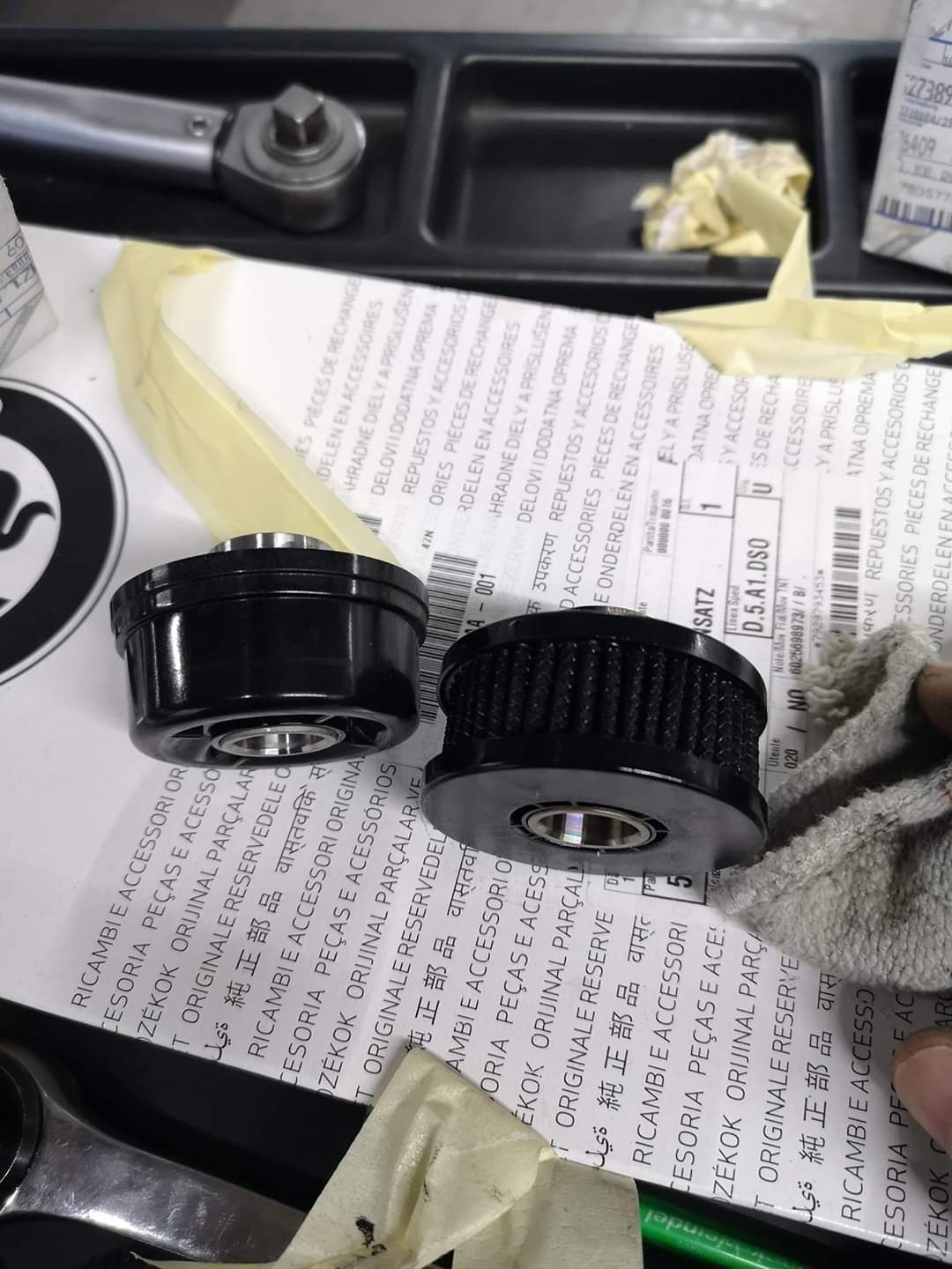

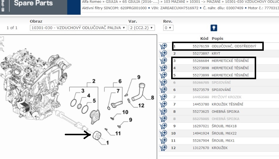

Zvláštností u JTDm je tzv. odstředivý odlučovač oleje (oil segregator), který se mění s rozvody a ještě k tomu je potřeba zakoupit 3ks o-kroužků. Vše v autorizáku. Je to jakýsi filtr, který je přidělaný zepředu na vyvažovacím hřídeli Viz.obr.
Byly dvě verze, co jsem koukal, tak já měl původní starou (otevřenou) a v autorizáku jsem koupil již modifikovaný díl na obr. dole: vlevo - nový, vpravo stará původní verze. Na některých zahraničních fórech toto zmiňují, že právě ta stará verze je příčinou lehkého průniku oleje do sání. (neteče to po litrech, ale něco malinko) a tudíž lehce zahnojenýho filtru vzduchu od oleje. No, koncem května jsem tam taky něco trochu měl, ale nic, co by mě zvedalo ze židle. Olej mi neubývá, auto se divně nechová, neřešim. Ale tak pokud bude někdo na svém JTD dělat rozvody, tak určo na to nezapomenout.
A to je vše :)
A to je vše :)
Mě ten odlučovač měnili Při výměně rozvodů a teď po cca 15 t km jsem měl zase trochu zajebaný filtr od oleje. Je to normální? :smt102
