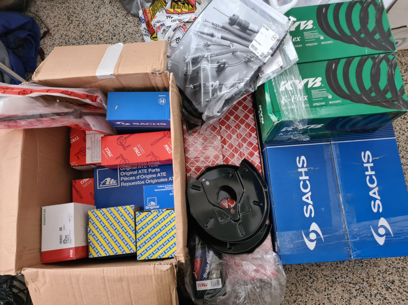

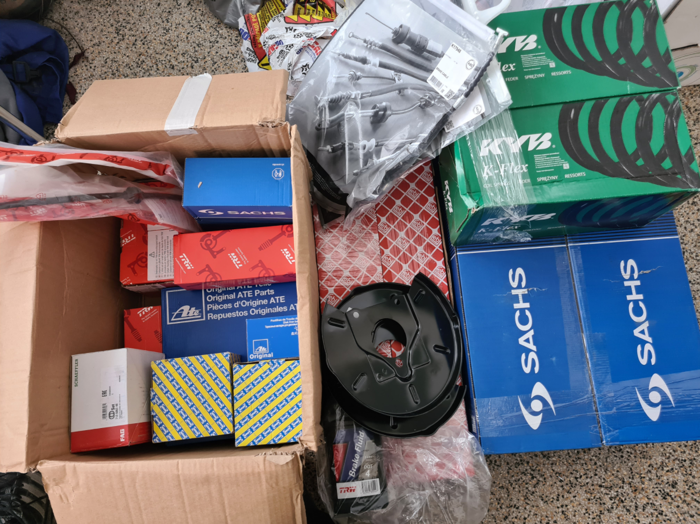

Na 147micke nam prehrdzavel zadny tlmic, v servise mi povedali pred zimou ze je vsetko ok... aj technicku cerstvu to ma, no klasika, co si clovek neskontroluje sam, tak ako keby nebolo. Celkom dost nebezpecna zavada, nastastie sa to stalo par sto metrov pred domom.
Tak som sa zohol pod auto a zacal objednavat postuplne vsetko na zadok... trochu som sa nechal uniest Je to snad skoro vsetko, okrem stabilizatora, tehlice a pozdlznych ramien. Cele brzdice som mozno nemusel ale repas by nebol o tolko lacnejsi. Skoda ze sa to uz neda objednat uz cele zmonotvane len by sa to pripojilo na kasnu
