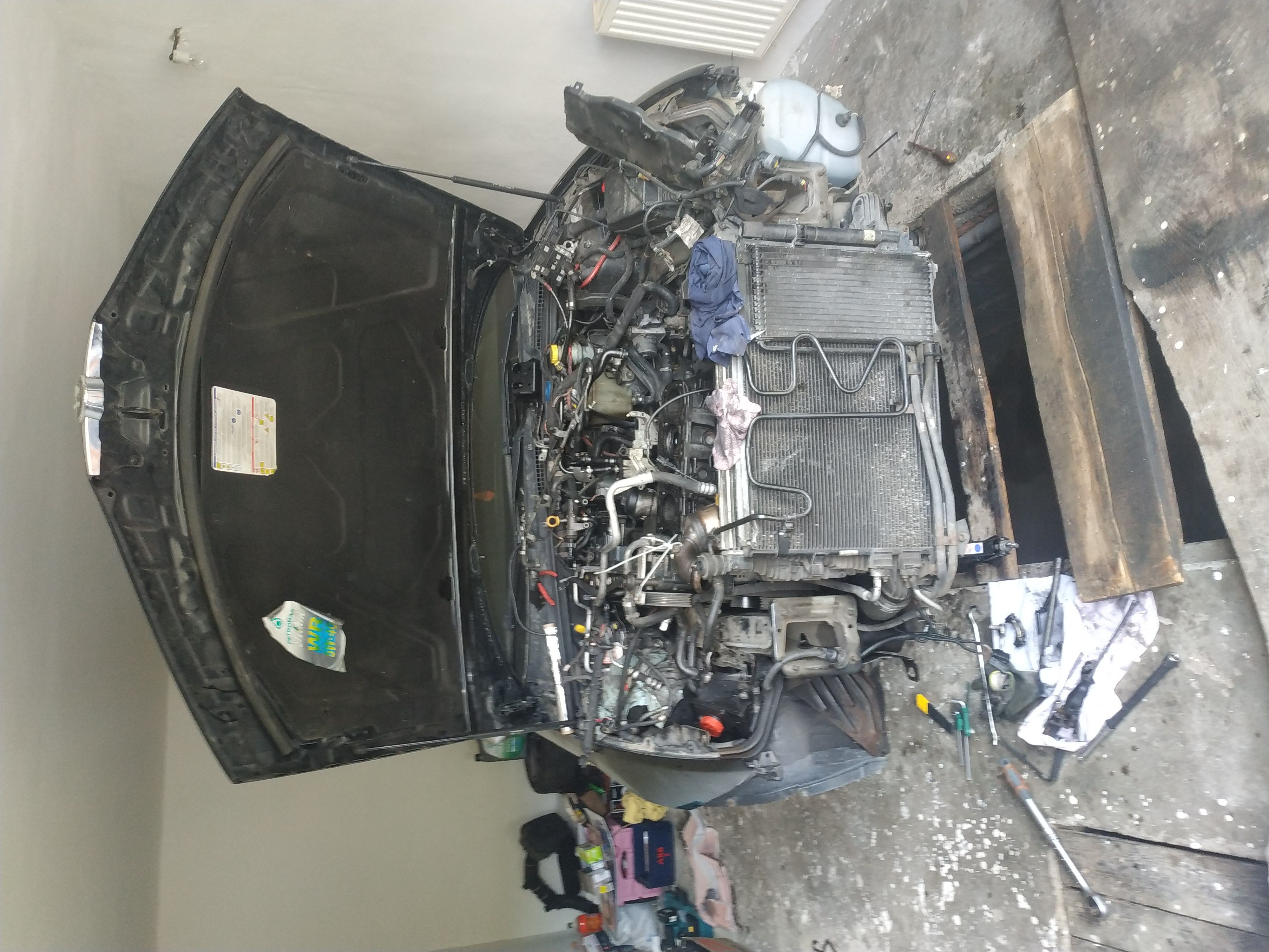

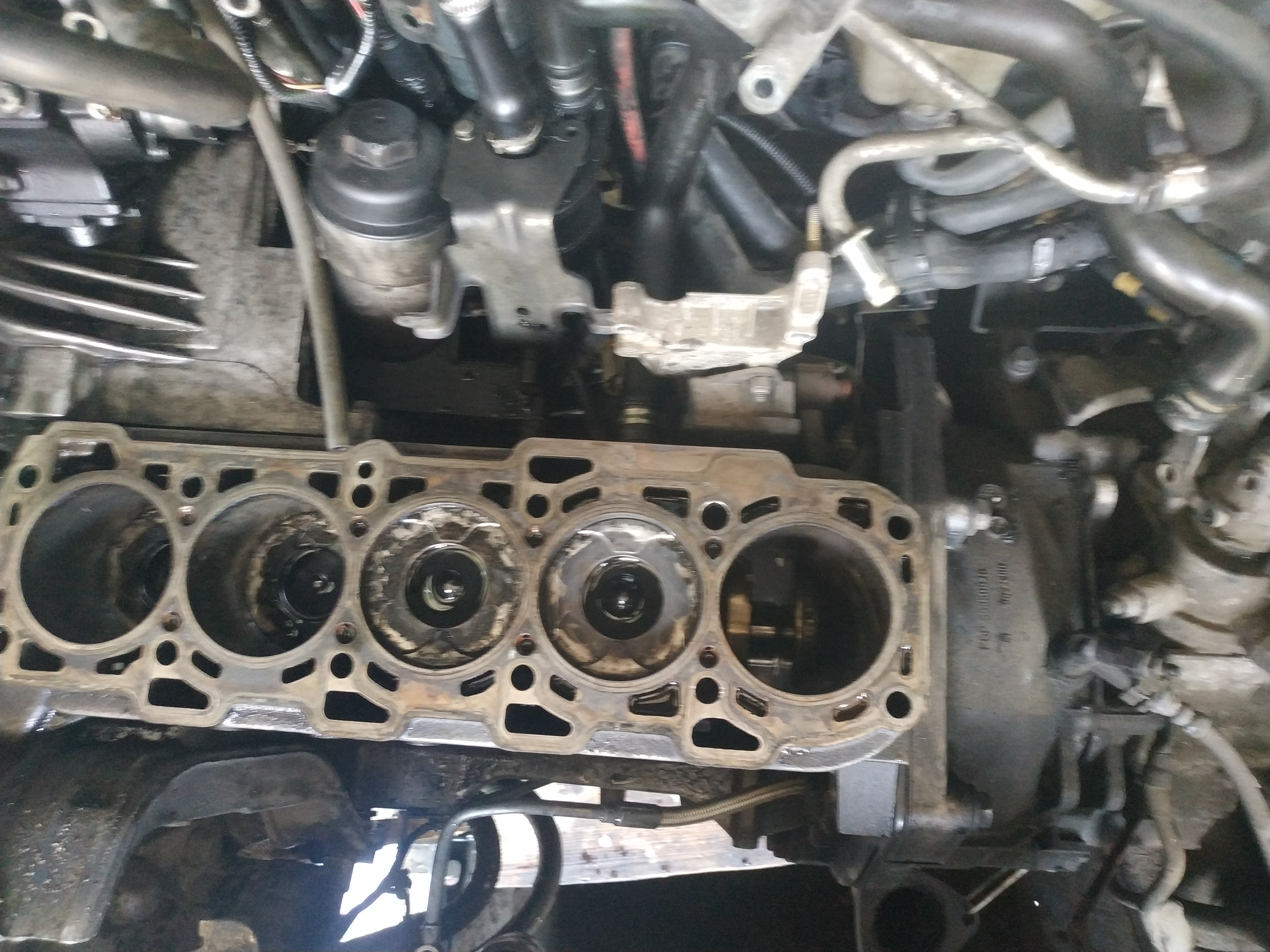

Pokračování nebyl dřív čas.pist je zpět,zalitej drží těsní.valce čisté jako sklo.tak teď se čistí hlava a okolí ať se může nasazovat zpět.takhle vypadají viřive klapky

Tak fotka se nenahrála,takže na...sra...t každopádně se mi chce brečet jak to vypadalo na tloušťku středního šroubováku.cca 4mm nánosů.s kllapkama se nedá pohnout.egr sem čistil asi před 30ti tisíci takže ten byl v pohodě.kazdopadne když člověk vidí co dokáže EGR a dpf za paseku.zasrany emise.a to se nebojím napsat takhle že si koledují o komentář od zelených.ps...radeji kdyby se vlády starali o infrastruktury aby se projíždělo bez kolon udělaly se obchvaty...vice pruhe dálnice...no každopádně foto snad ještě dodám.a pak už půjde hlava zpět

Hele to by ale neměly být

Já myslím že ano.na válci že vnitr by jsi neměl mít škrábance.mely by být hladké.jako sklo.jinak by papal olej

Allexxiados:
No, kdyby si měl valce zevnitř hladky jak sklo, tak se ti okamžitě motor zadře
Musí tam být vidět honování, samo je to tak jemný, že to prstem necejtíš.

To nevím co to znamená.prit se nebudu.ale hladký to být musí! A to je takže.

Hele Sašo, víš co? Doplnit si vzdělání není žádná hanba.Allexxiados píše: 7.7.2020, úte 12:15 Já myslím že ano.na válci že vnitr by jsi neměl mít škrábance.mely by být hladké.jako sklo.jinak by papal olej
Honování tam být musí právě proto, aby motor nepapal olej...
https://www.agm-agromotor.cz/renovace-d ... ove-skrine#
Případně UTFG

Já se prit nechtěl.jinak honování je laicky řečeno broušení do hladkého stavu o určité jemnosti a doporučení do v uvozovkách top válcového tvaru.a jelikož válec má tvar konusu tak proti tímto způsobem.jinak ano válce jsou hladké a o zadření aby se to nestalo se stará olej a ....už mne nebaví psát.proste motor papat olej nebude.a jelikož je i nové turbo tak by mohl být klid chvili
