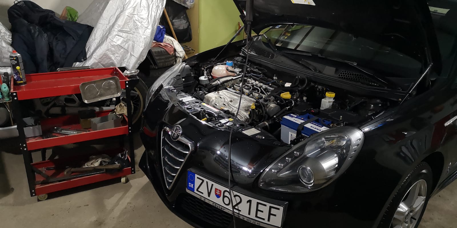

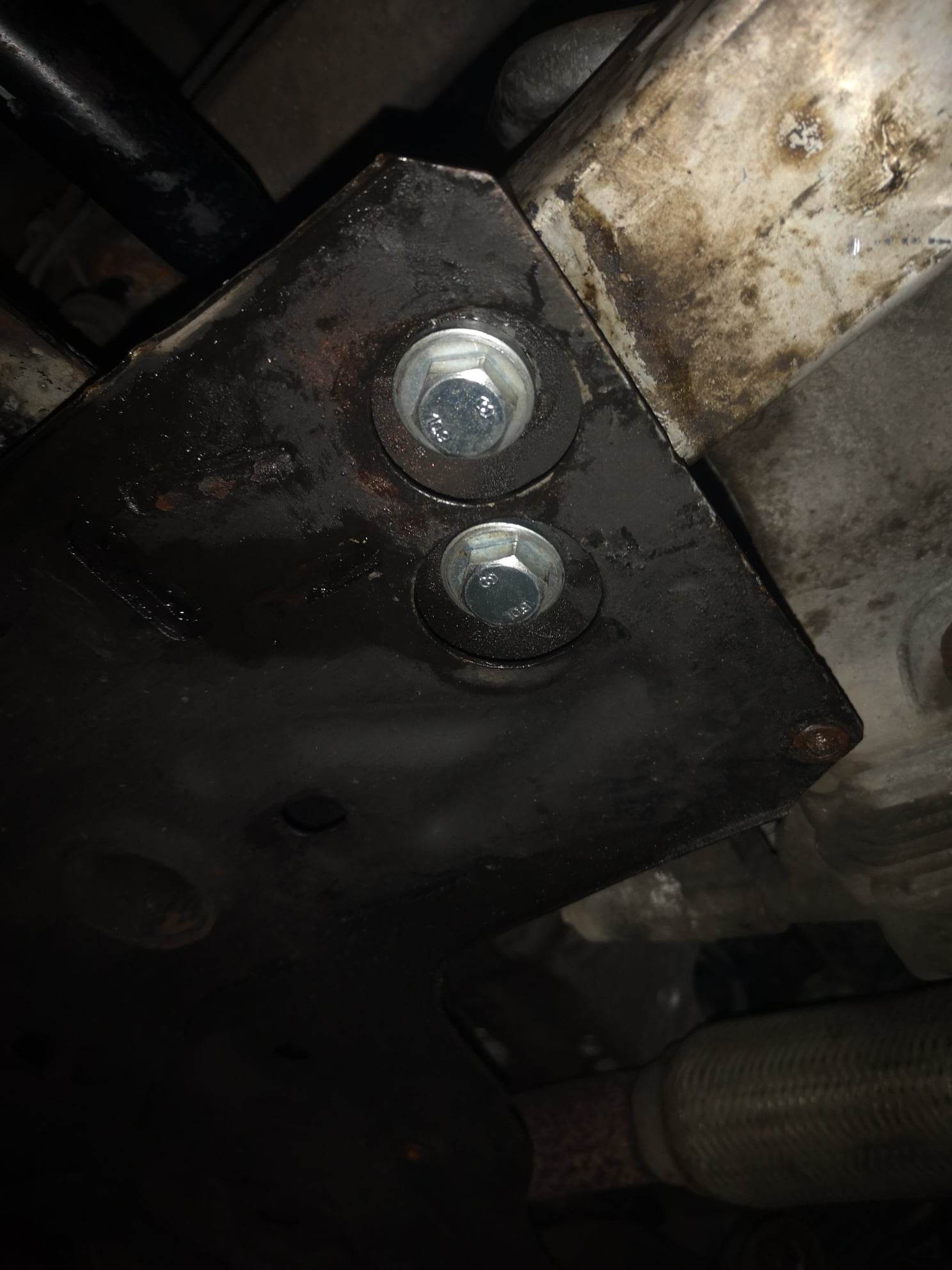

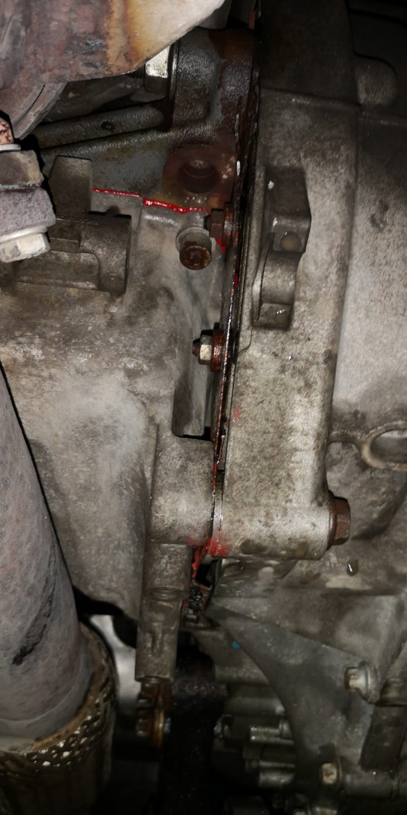

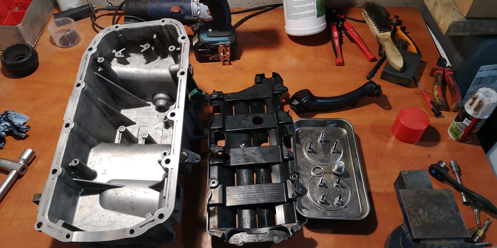

Zdravím alfisti.

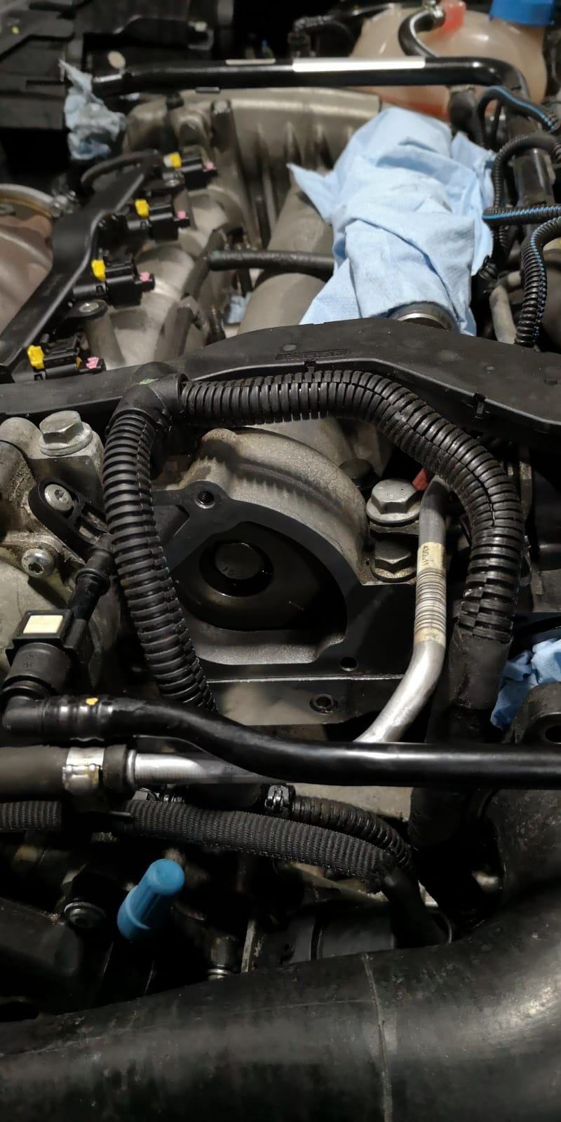

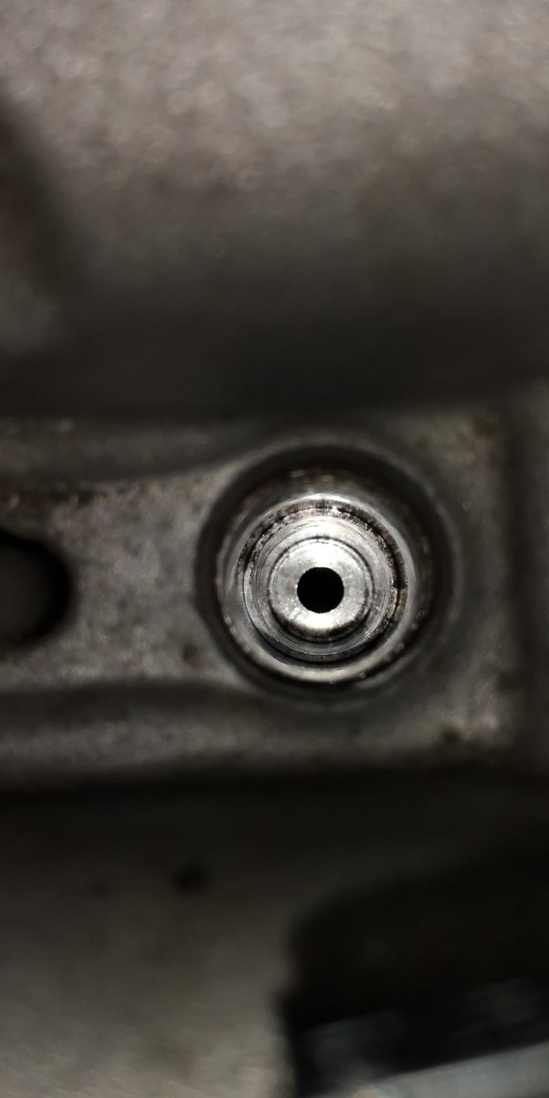

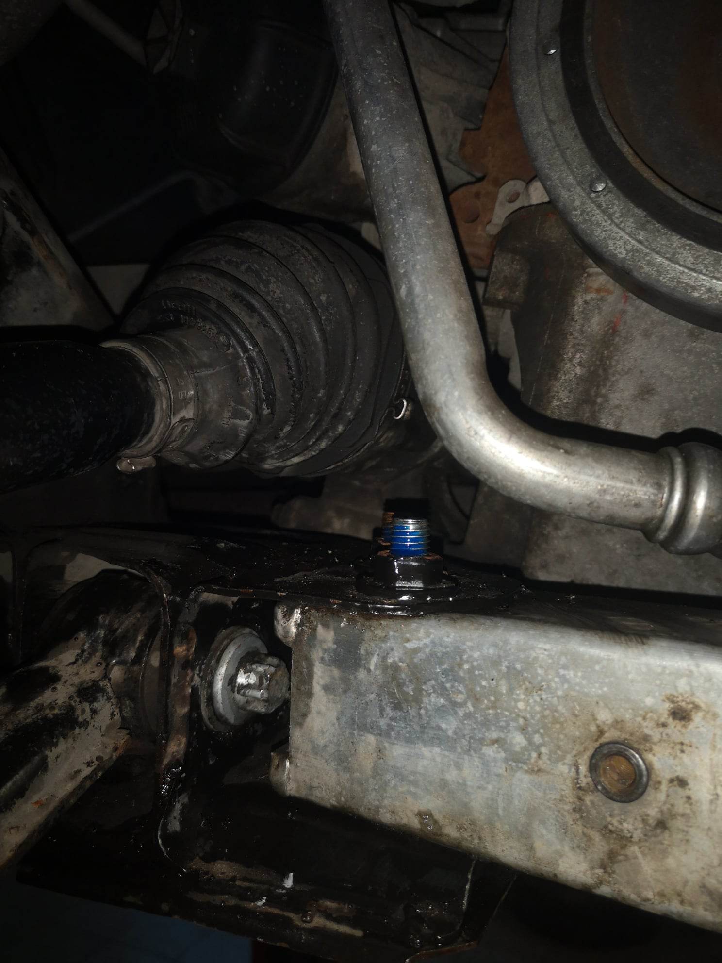

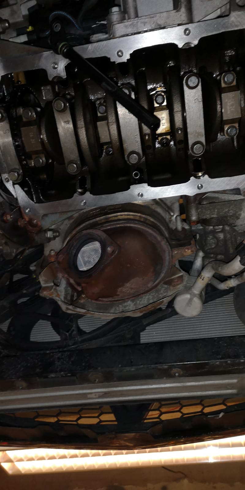

Tak sa po dlhej dobe hlásim pred nedávnom som dal konečne dokopy ten únik oleja a bola to teda pekne hlúpa robota....
Vec ktorej som sa bál najviac (dva šroby pri zotrváku) boli asi najjednoduchšia časť demontáže.... Štyfty na výfuku sa mi podarilo oba odtrhnúť tykže som ich odvrtal a nahradil šrobami, vyhodiť poloos nestačilo bolo treba odkrútiť spodný držiak motora a celý motor nahnúť dopredu lebo by tú vaňu z tadiaľ nikto nevytiahol nie aby ju tam ešte potom s naneseným silikónom dával späť
Olej nakoniec tiekol pri spoji gufera s blokom kde som naniesol truchu viacej silikonu a je kľud. Sací kôš bol čistý a vaňa tiež tesnenie sacieho koša bolo v pomerne dobrom stave ale aj tak som ho vymenil za "pofacelifové" nech je kľud. Ojnice na kľuke vôlu našťastie nemali. Ešte v septembri som bol s Giuliettkou v autorizáku kvôli tomu klepaniu na čo mi povedali že je to spôsobené hydroštelmi a vraj majú rovnaký zvuk všetky JTDm motory aj nové 2.2 takže mám len vymeniť olej a rozvod a jazdiť

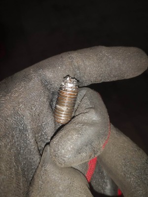

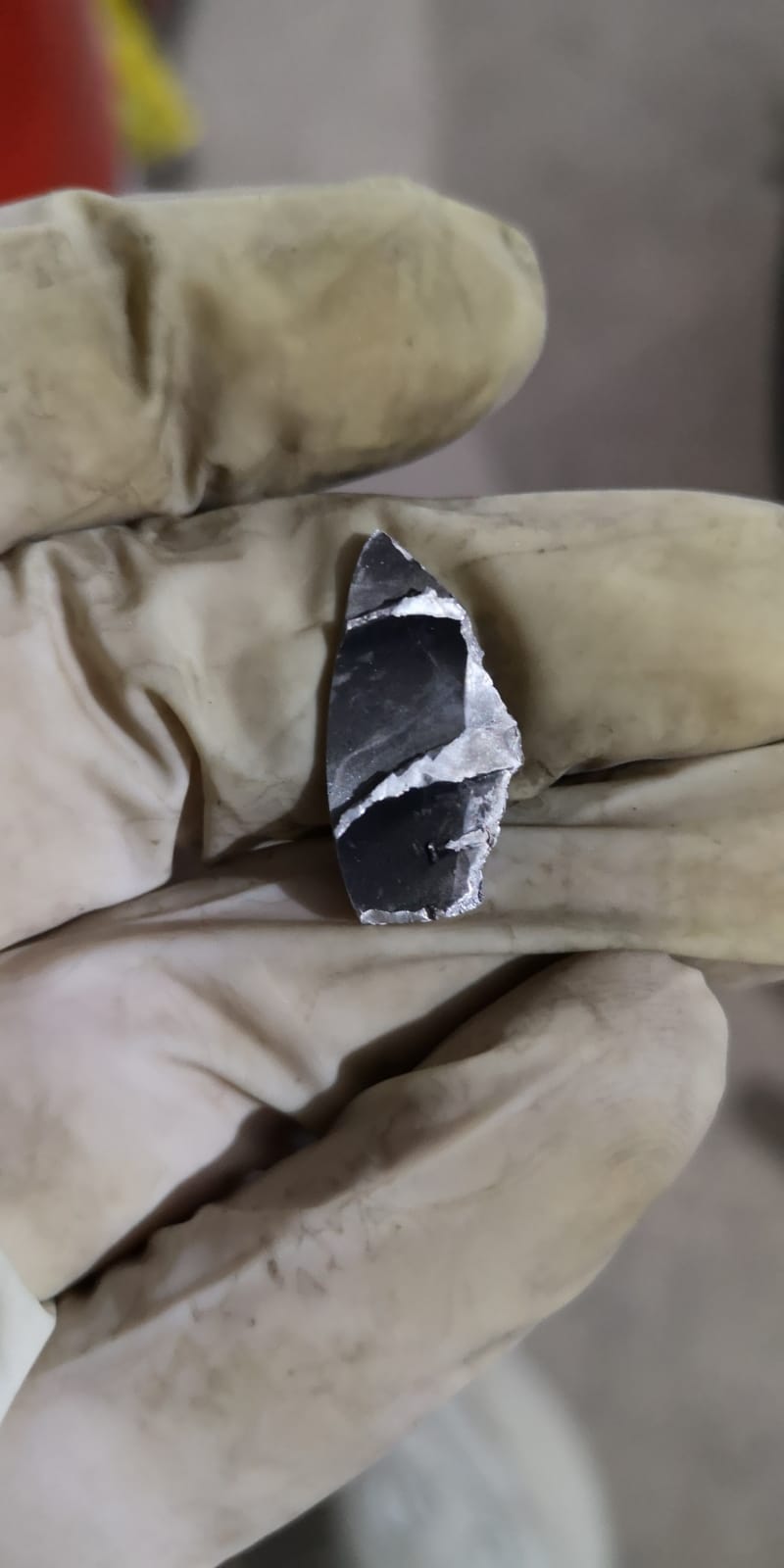

. Pred týždňom som sa dal do čistenia intercoolera a našiel som v ňom kus lopatky z turba našťastie nie toho čo tam mám založené
Koncom týždňa by mi mala dôjsť aretácia rozvodov takže vymením konečne aj tie (rozhodol som sa pre SKF) plus chladič EGR a vyčistiť samotné EGR. Prikladám dáke fotky

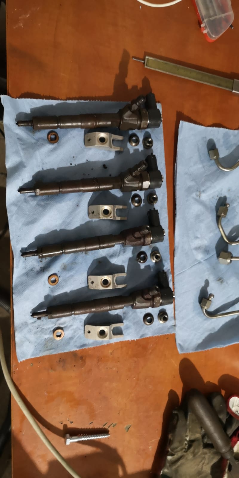

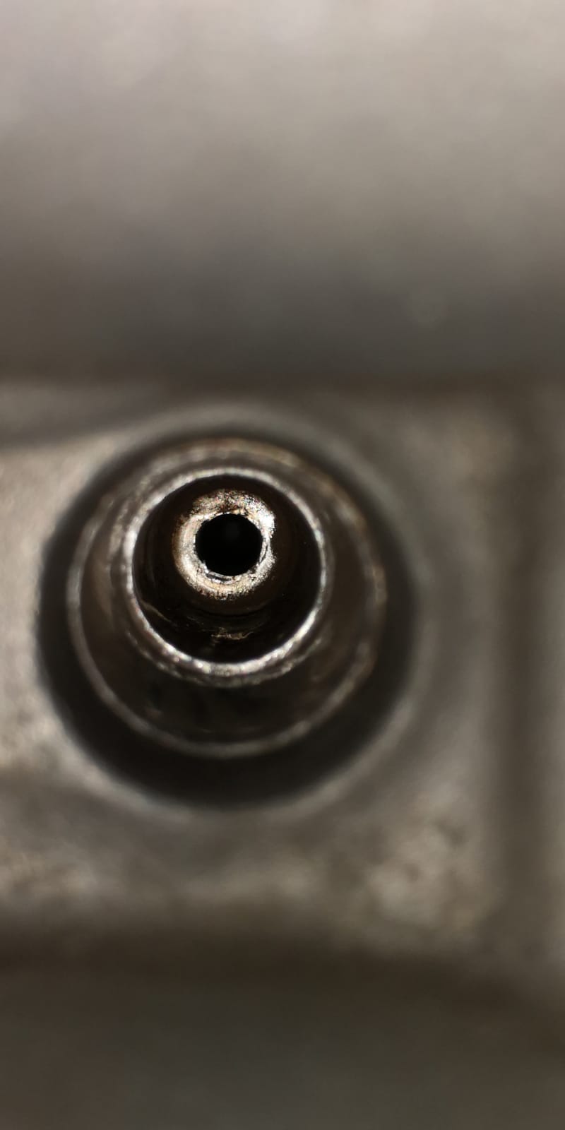

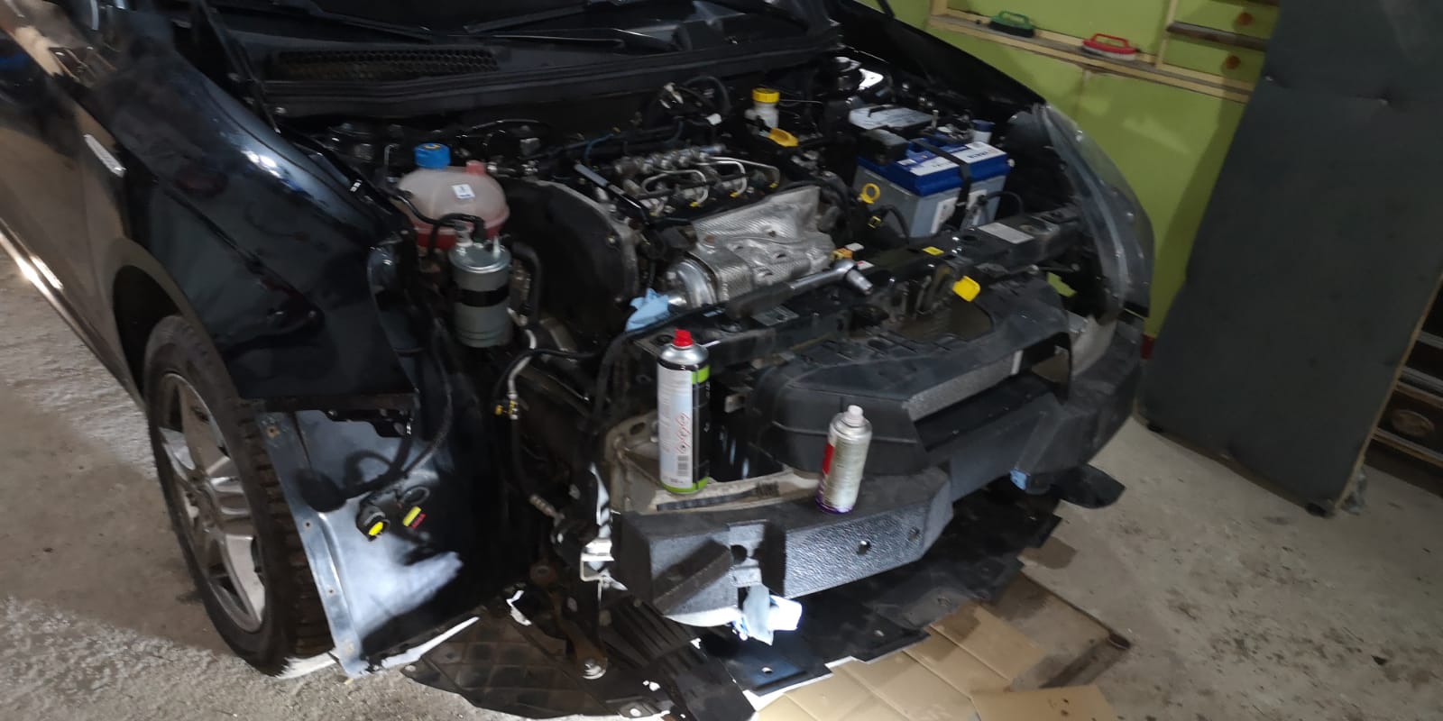

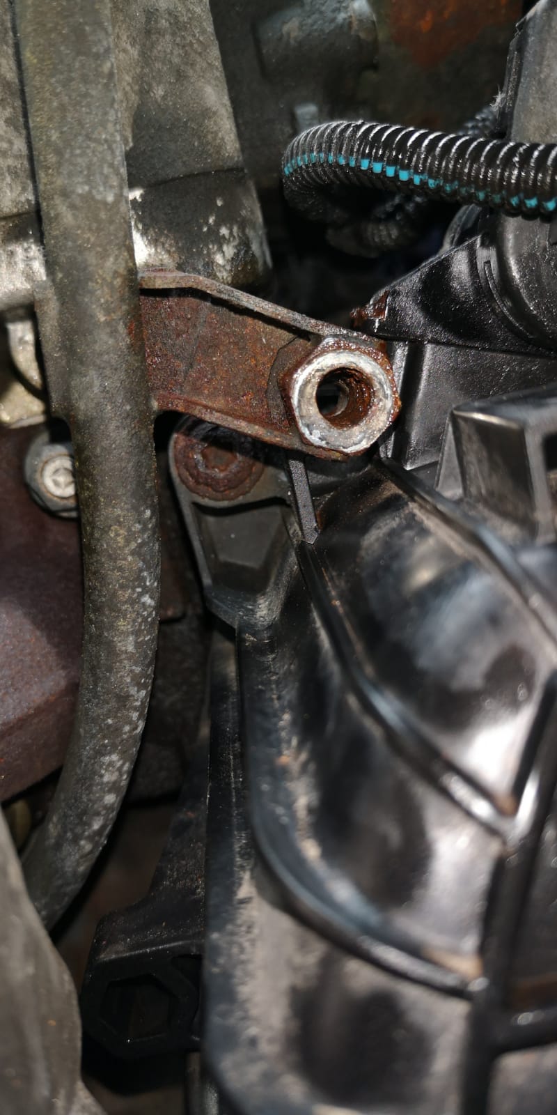

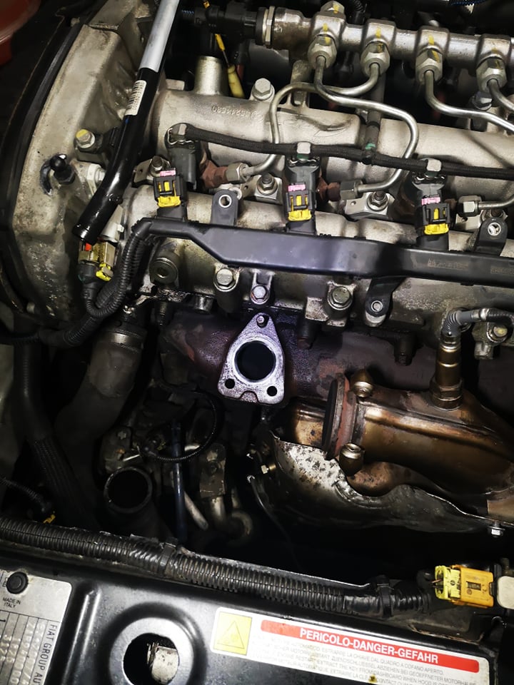

Takže po skoro troch mesiacoch som tu s novinkami o Giuliettke.
1. Prebehla demontáž vstrekovačov následná kontrola v profi firme a ich vyčistenie ultrazvukom. Kontrola dopadla na počudovanie dobre vstrekovače sú v pomerne dobrom stave a ak sa nebude tankovať zlá nafta tak by to istý čas malo tak aj ostať dúfal som v to že ten klepotavý zvuk zapríčiňujú práve vadné vstrekovače ale budú to nakoniec asi ozaj tie hydroštely...

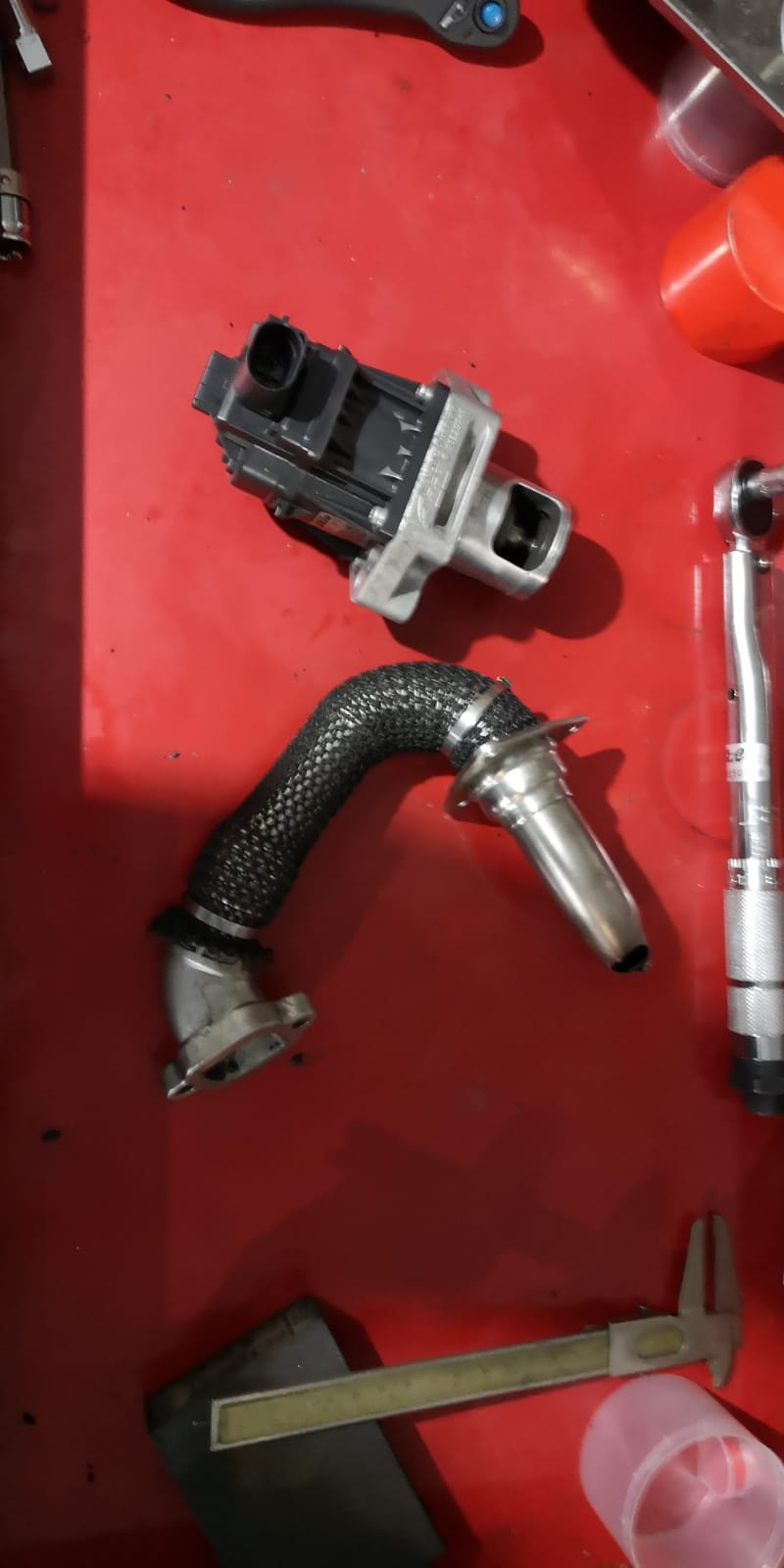

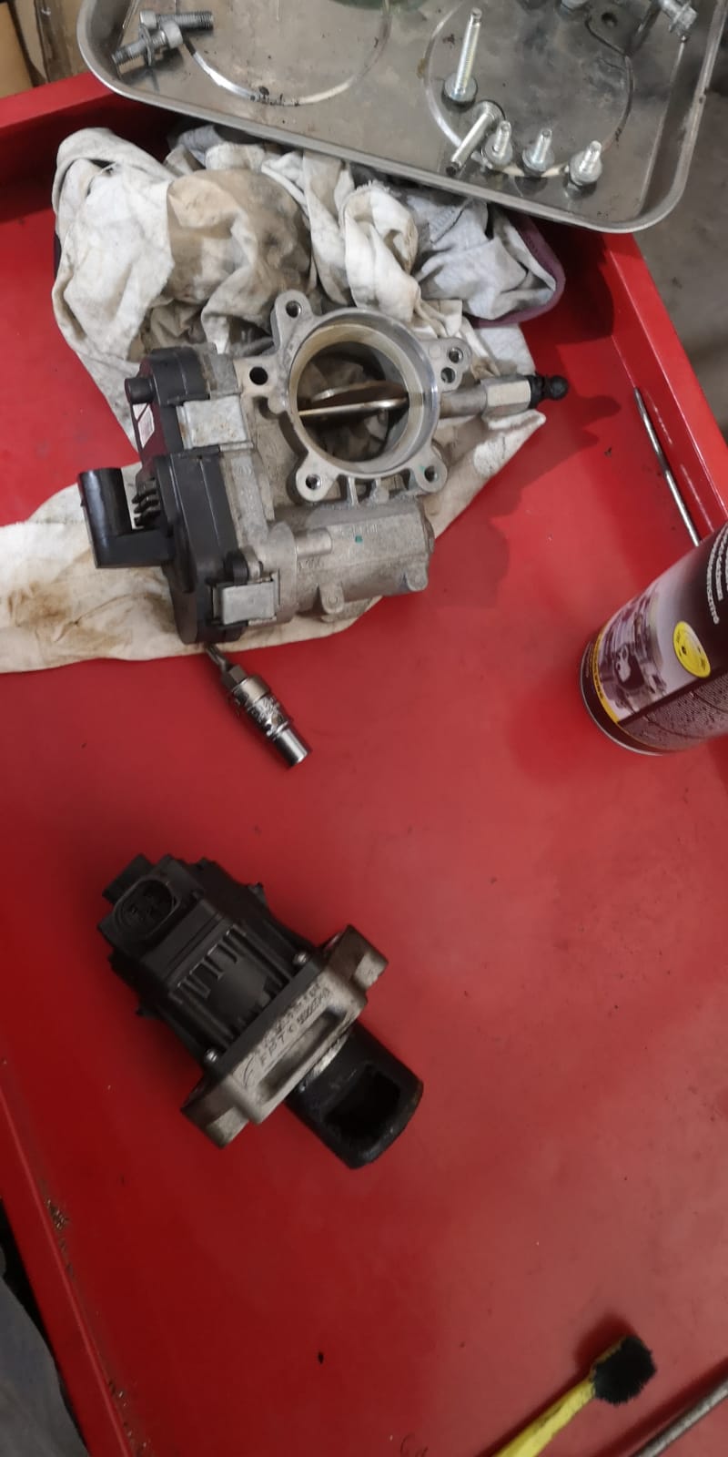

Kým boli vstrekovače u odborníkov tak som si vyčistil klapku, EGR ventil a rúrku k nemu + som vymenil tesnenie na nalievacom hrdle oleja a samozrejme vyčistil šachty vstrekovačov a prerezal sedlá. Po montáži vstrekovačov sa mi o kus zlepšili korekcie možno má motor kľudnejší chod ale to bude asi len placebo

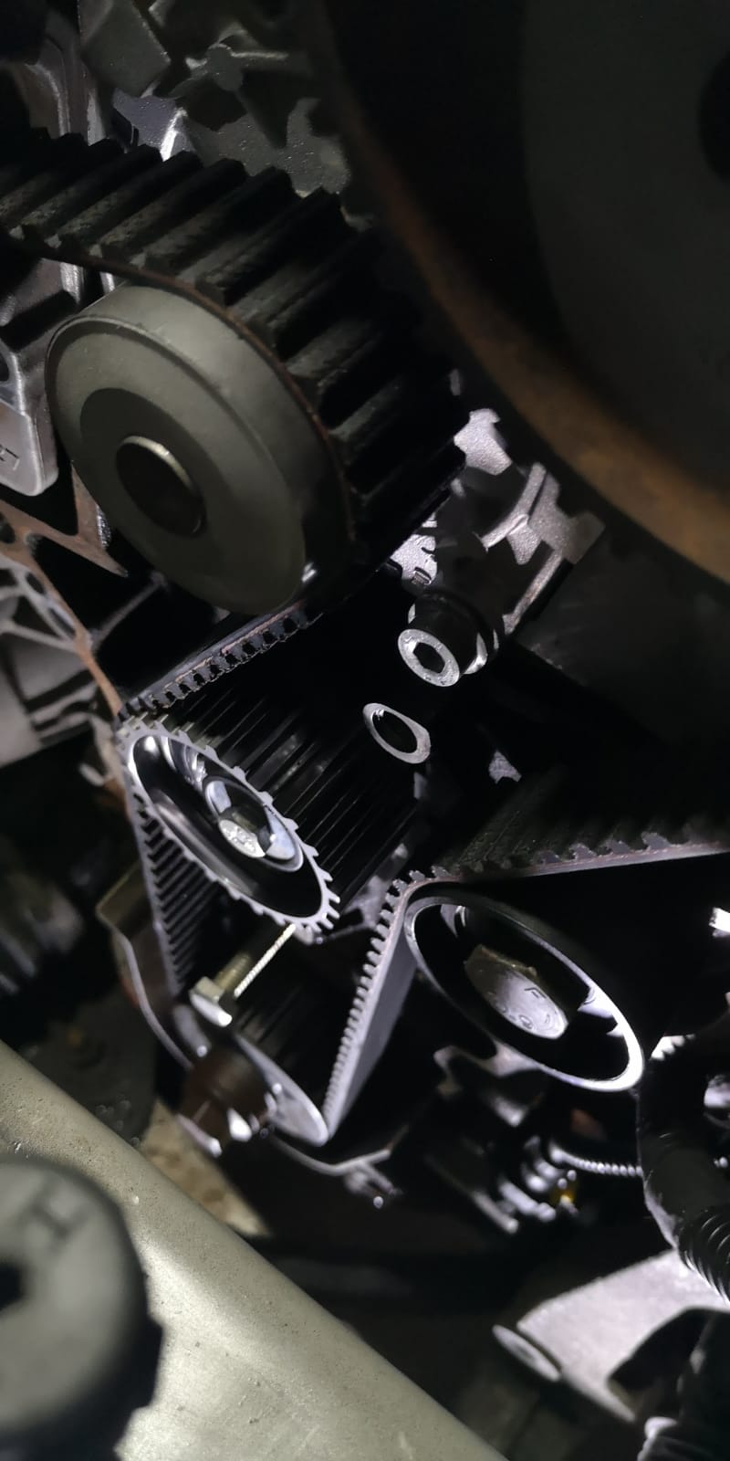

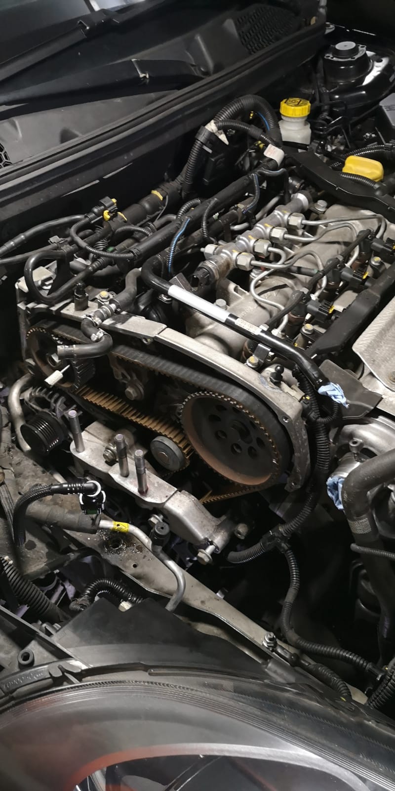

2. Som sa konečne dostal k výmene rozvodov ktoré ako som po rozobratí zistil boli skočené o jeden zub respektíve zle nastavené pri predchádzajúcej výmene. Starý remeň vyzeral na počudovanie pomerne fajn na to že má za sebou 80 000km a 4 roky, každopádne šiel von a s ním sa vymenila aj vodiaca a napínacia kladka, vodná pumpa + obehová kladka klinového remeňa a klinový remeň samotný všetko od SKF.

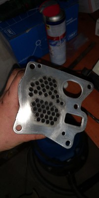

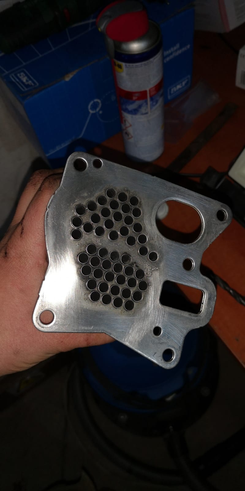

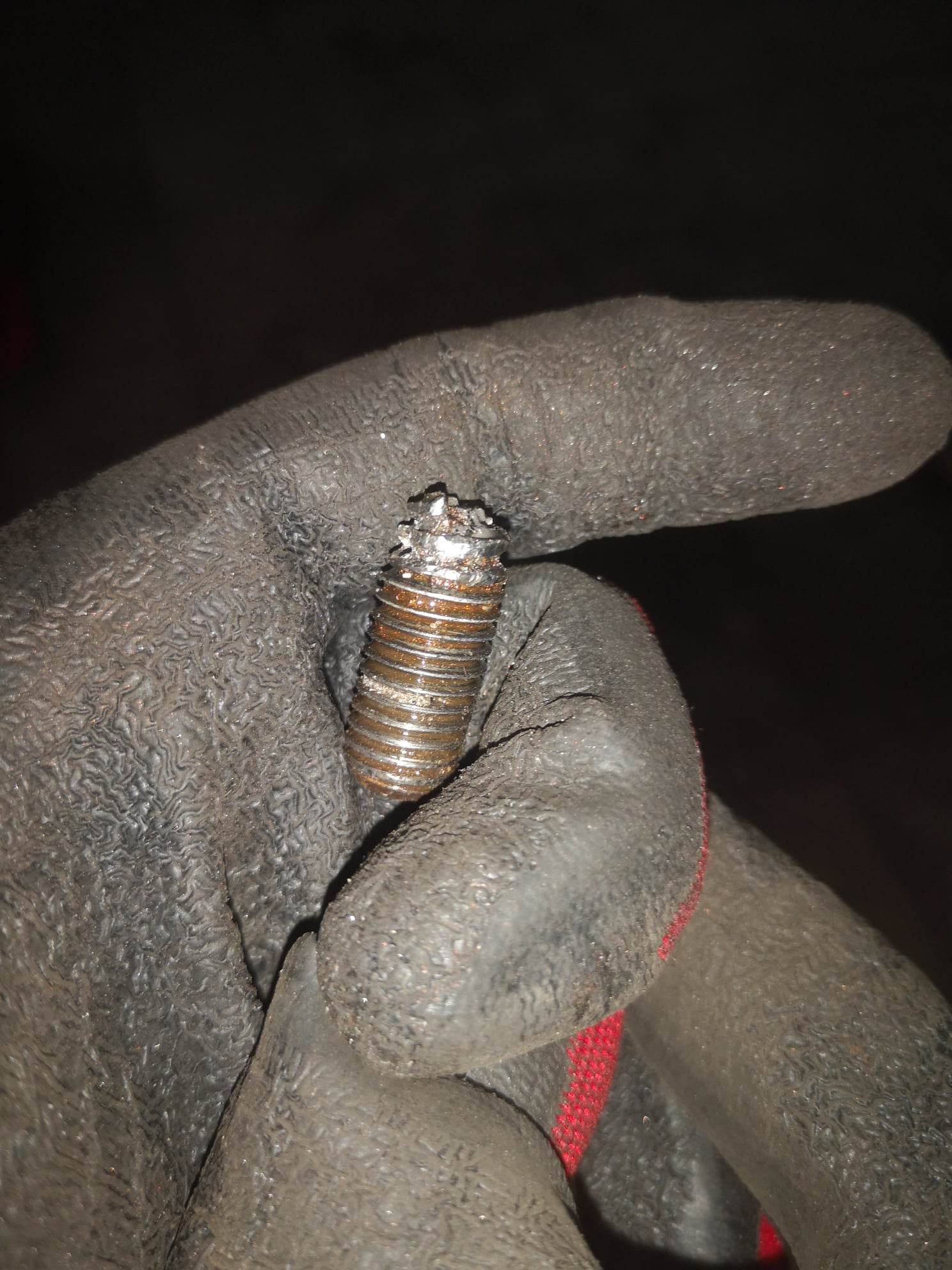

3. Keď už som mal spustený chladiaci systém dal som sa do výmeny obalu EGR chladiča diel som objednal origo Opel (cena cca 55€) ktorý mi prišiel v neporušenom stave až na 3x ...
Starý obal chladiča síce netiekol ani nebol nijako poškodený ale vnútorné tesnenie oddeľujúce výfukové plyny od chladiacej kvapaliny bolo prdnuté a chladiacu kvapalinu som našiel pri EGR ventile keď som ho demontoval. Inak Myslel som si že výmena rozvodov a tohto chladiča mi zaberie max deň nakoniec sa to kvôli zhnitej šrobe na chladiči natiahlo na tri dni.... Preto odporúčam ak to bude niekto v blízkej dobe robiť tak nech si v okolí chladiča vytvorí čo najviac priestoru demontážou všetkého čo zavadzia a ak má zhnité šroby ako ja tak nech si nachystá aj silné nervy a dostatok času

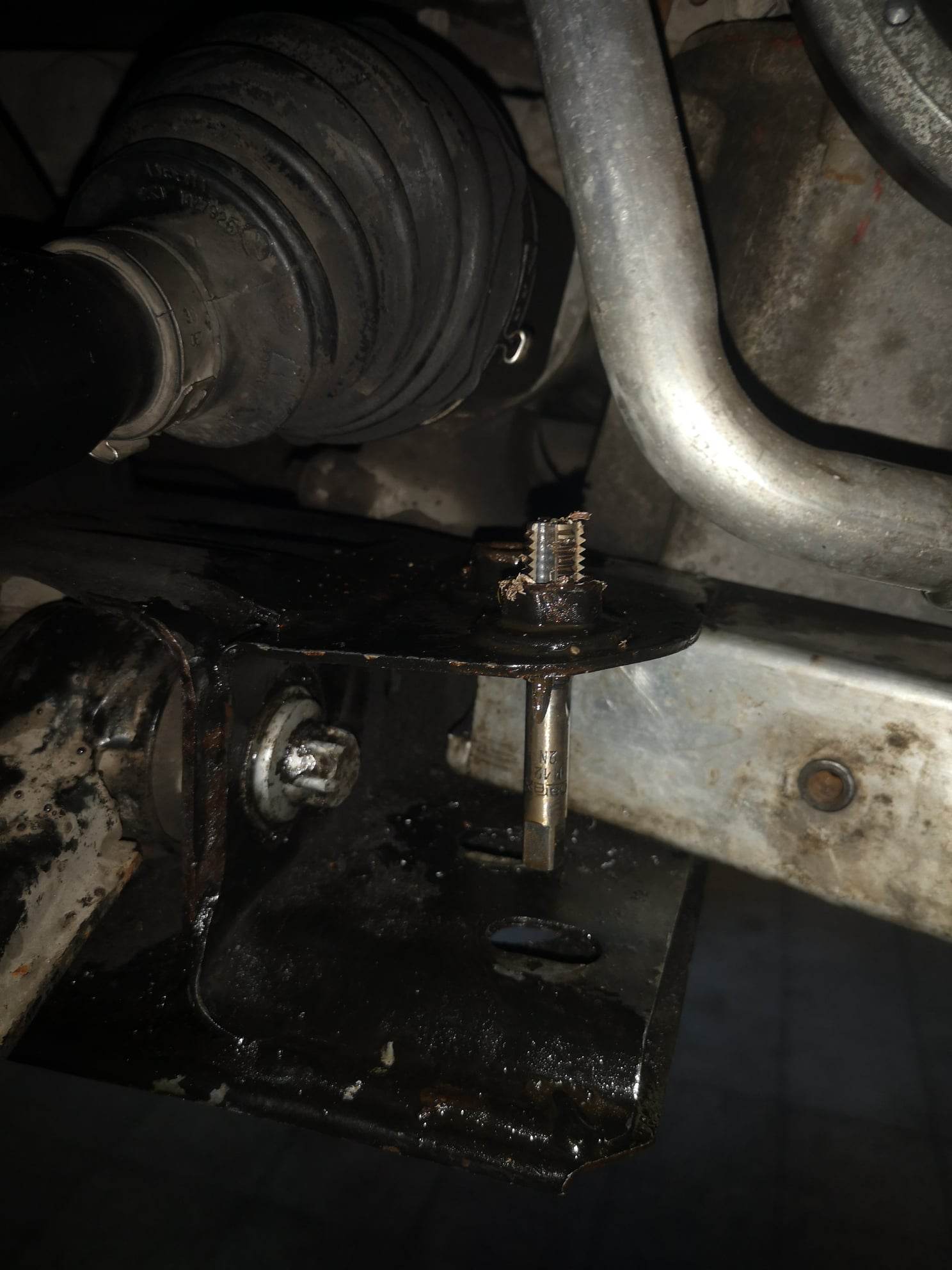

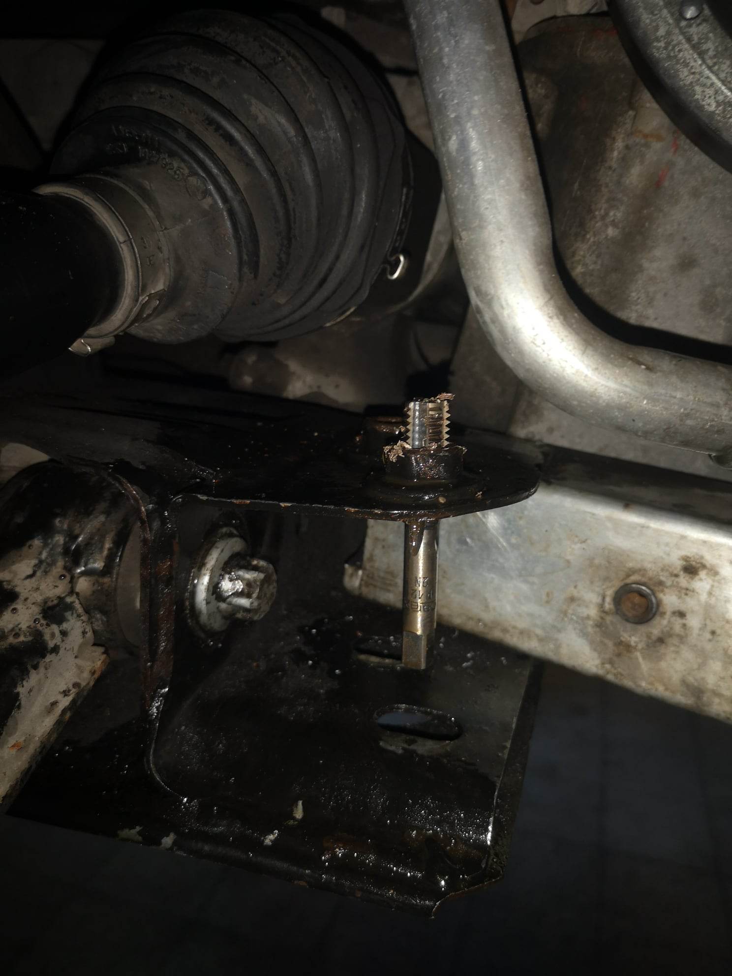

Šrobu sme nakoniec odlomili, horákom nahriali zvyšok som vykrútil kombinačkami všetko sa vyčistilo vymenili sa tesnenia, chladič s obalom sa založili a prikrútili novými šrobami, dolial som vodu odvzdušnil systém a zatiaľ to vyzerá že je všetko OK.

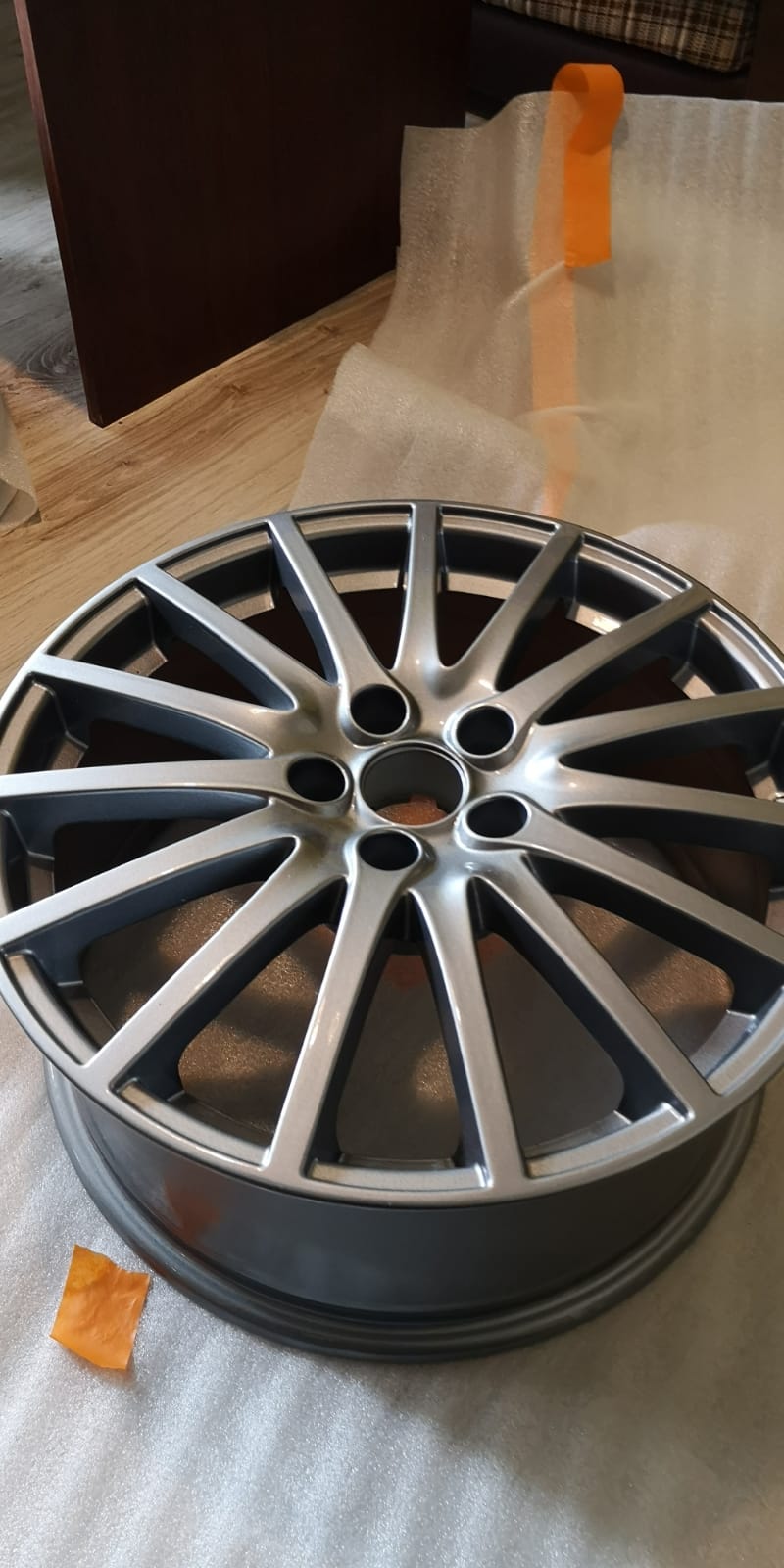

Tak kolesá na Giu minulý týždeň už konečne došli od lakýrnika

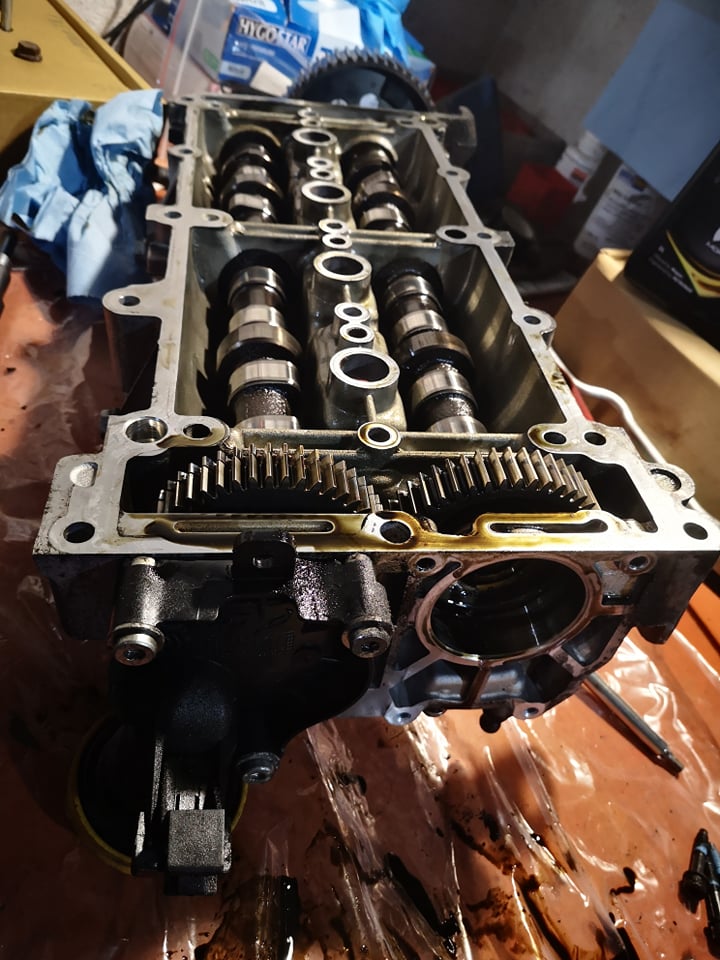

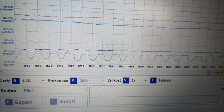

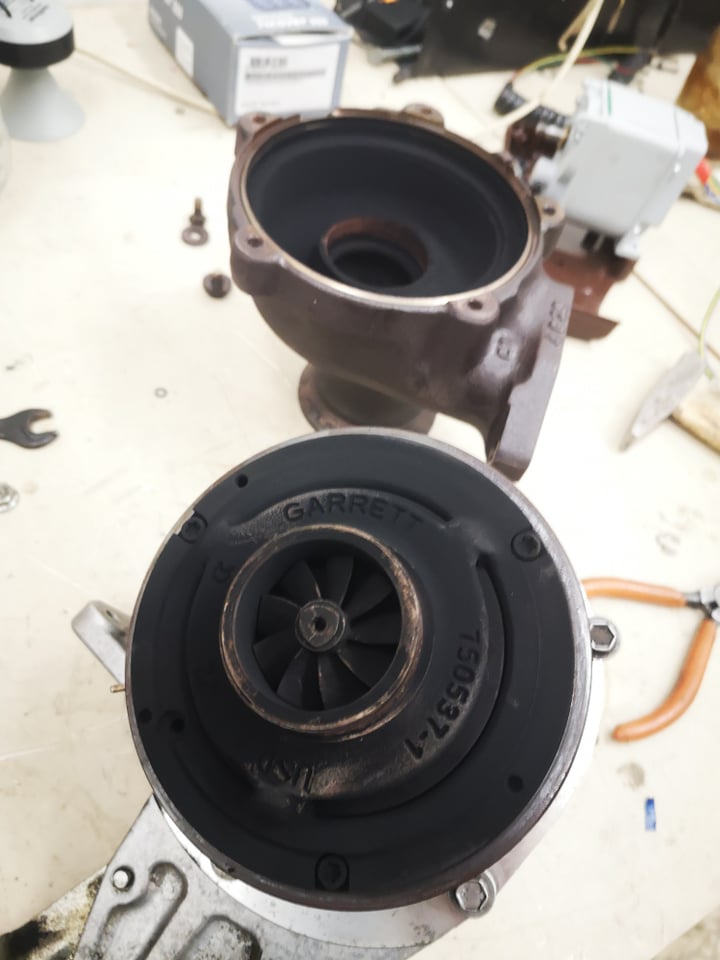

No tak po dlhšej dobe menší update Giu má už niečo cez 205 000 km a konečne som sa dostal k výmene hydroštelov a koníkov keďže klepe stále aj po čistení vstrekovačov ktoré majú na tie km veľmi pekné hodnoty. Keďže začínalo popiskovať aj turbo a kúsok skákali jeho otáčky a tlaky na voľnobehu plus papala olej cca 2dcl na 1000km tak som sa rozhodol že spolu z hydrami dám zrepasovať aj turbo. Avšak po demontáži mi vôbec nepríde až také zlé
radiálna vôľa tam dáka je axiálna ak aj tak úplne minimálna a hadice sú síce od oleja ale nič hrozné čo by nasvedčovalo tomu že turbo púšťa olej.... Takže neviem nenapadá niekoho akým iným spôsobom by sa mi mohol strácať olej ? Podotýkam že štartuje pekne, nedymí a pri dlhších trasách olej nemizne alebo len veľmi pomaly napadol ma ešte PCV ventil lebo z odvetrania ide pomerne dosť oleja si myslím nestretol sa niekto s niečím podobným na 2.0 JTDm ????
Plus samozrejme pridávam dáke foto

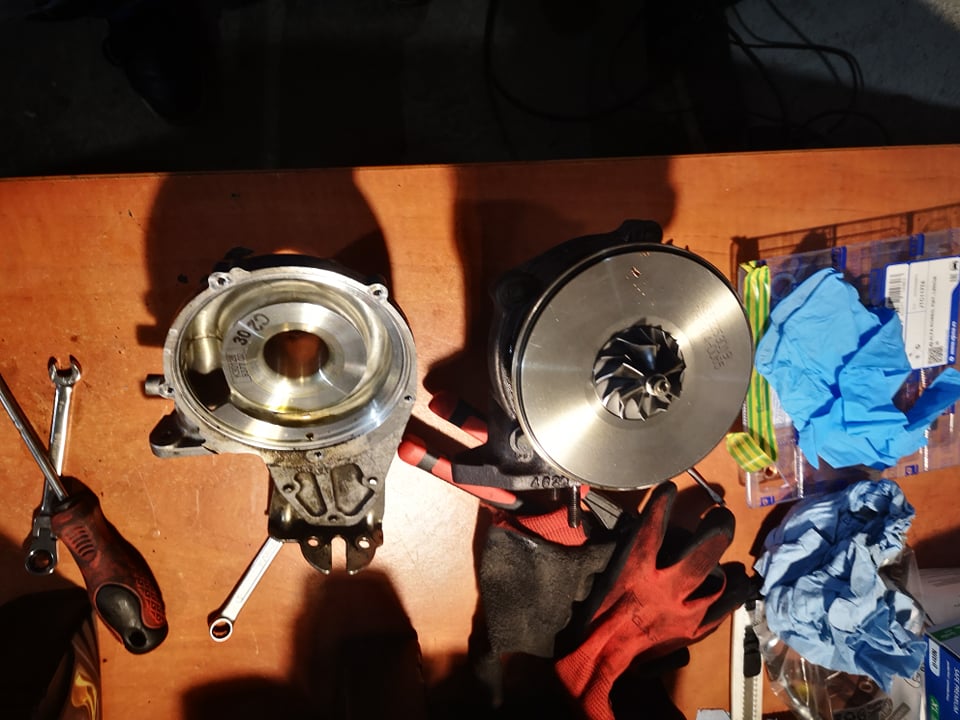

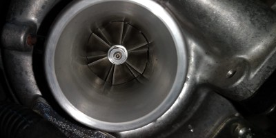

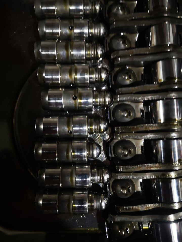

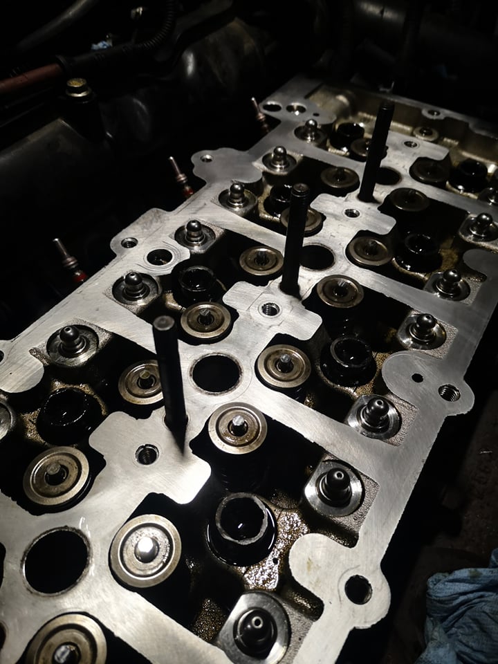

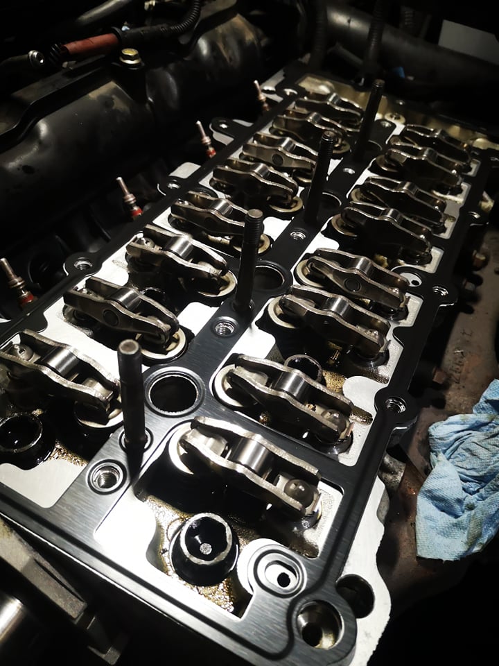

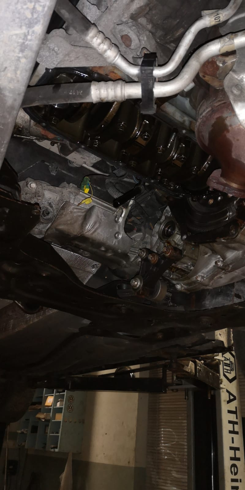

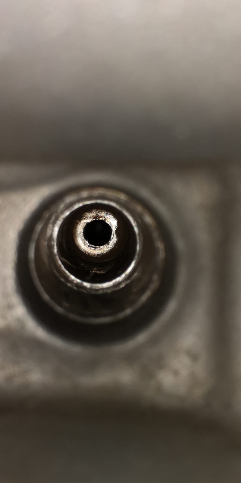

Takže hydroštely vymenené jeden bol totálne k.o. neudržal v sebe ani kúsoček oleja takže sa nečudujem že to tak klepalo takže vymenil som preventívne všetkých 16 hydier aj všetkých 16 koníkov nech je klud použil som značku INA tak to snáď niečo vydrží. Ďalej sa vymenilo tesnenie na vákuovej pumpe začistili jemným šmirgľom dosadacie hrany tesnenia veka na hlave a samotného veka, dalo nové tesnenie elring takže vrch je už zložený.
Včera sa mi ozval chlap z firmy kam som poslal turbo že ho nie je nutné repasovať lebo je v 100% stave takže nakoniec platím len test + vyčistenie turba takže idem ďalej hľadať kam mi mizne olej.....

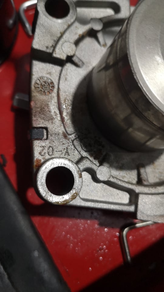

Ďalej som pri demontáži rozvodov zistil že mi tečie vodná pumpa popri tesnení a aj cez ložisko vodnej pumpy (SKF! s najazdenými asi len 15000km) dnes som objednal HEPU s oceľovou turbínkou tak dúfam že táto už vydrží, inak dávate pod tesnenie vodnej pumpy aj silikón či len to plechové tesnenie ???? bol by som nerád ak by to zase začalo tiecť.
Zároveň som objednal konečne hlavný silentblok motora ktorý je totálne K.O. kvapalina vytiekla a celý je popraskaný.. Dúfam že už Giu triasť nebude
Turbo, pumpa a silent mi majú prísť až v pondelok tak dúfam že v utorok už budeme vrčať

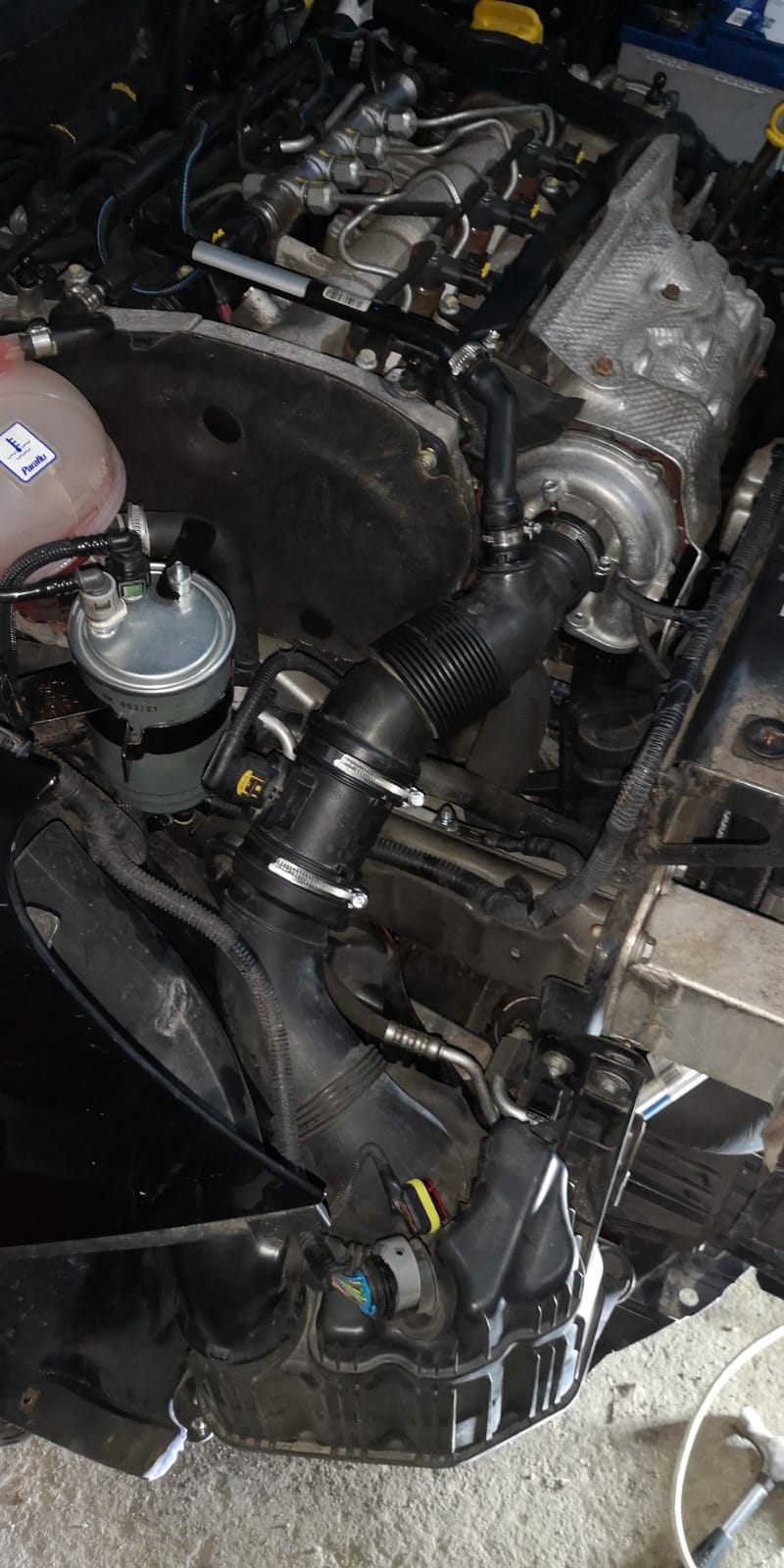

Takže alfonza je zložená a klepe a píska si veselo ďalej .... Dnes som bol u jedného mechanika ktorý to zase vidí na trysky že tie tam robia problémy tak to chvíľku riešiť nebudem a potom spravím prepadovú skúšku atď.

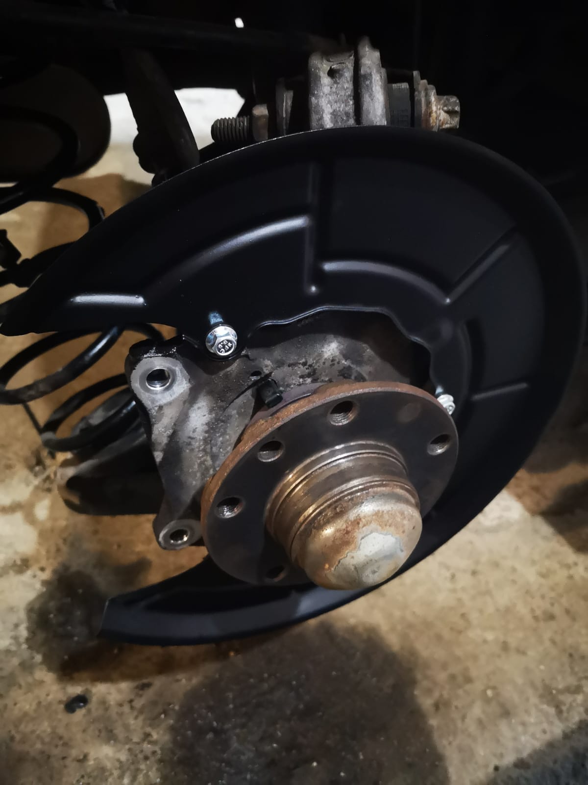

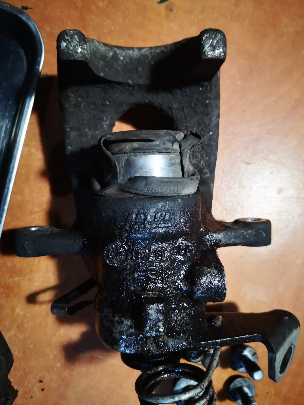

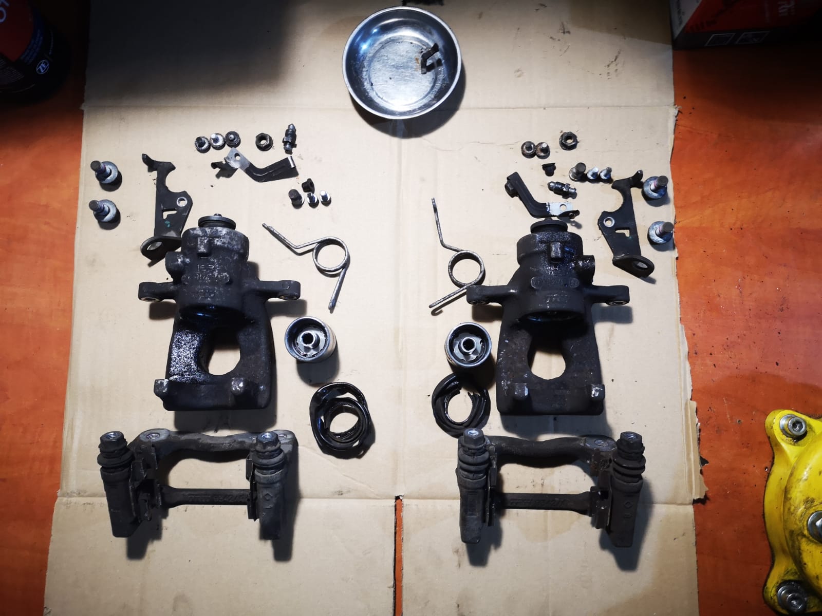

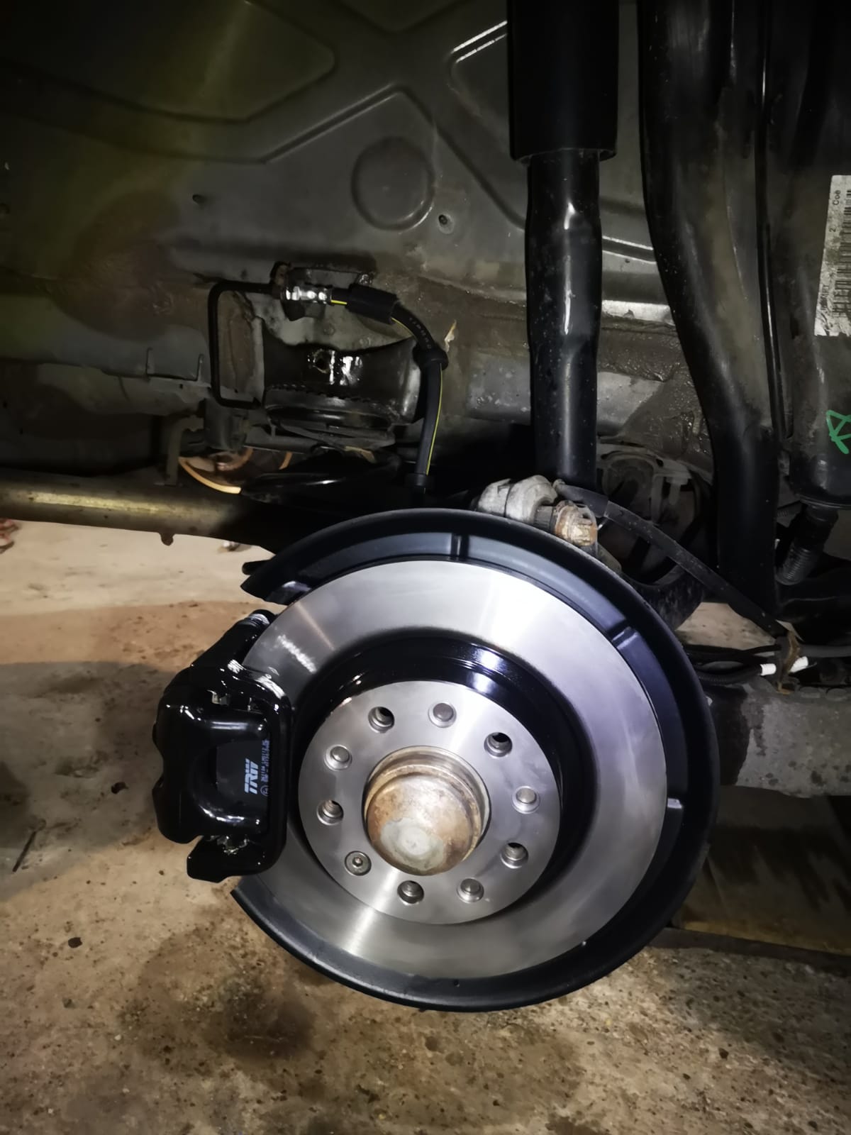

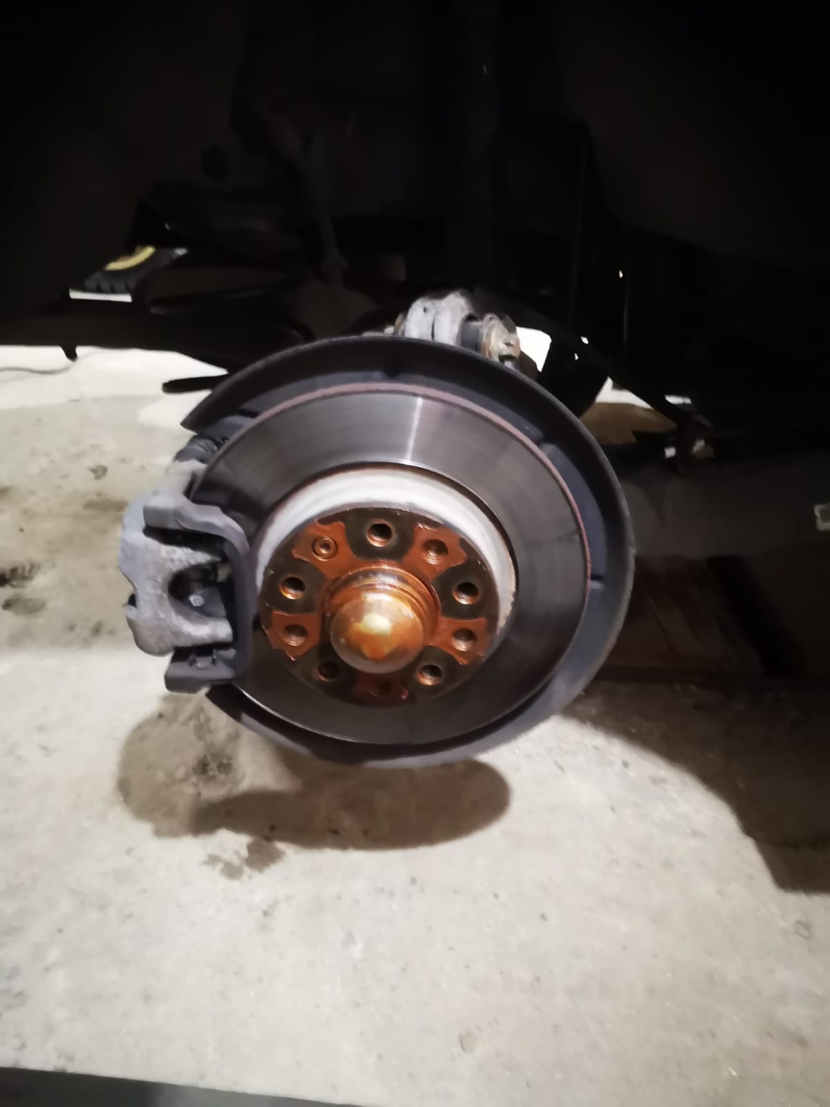

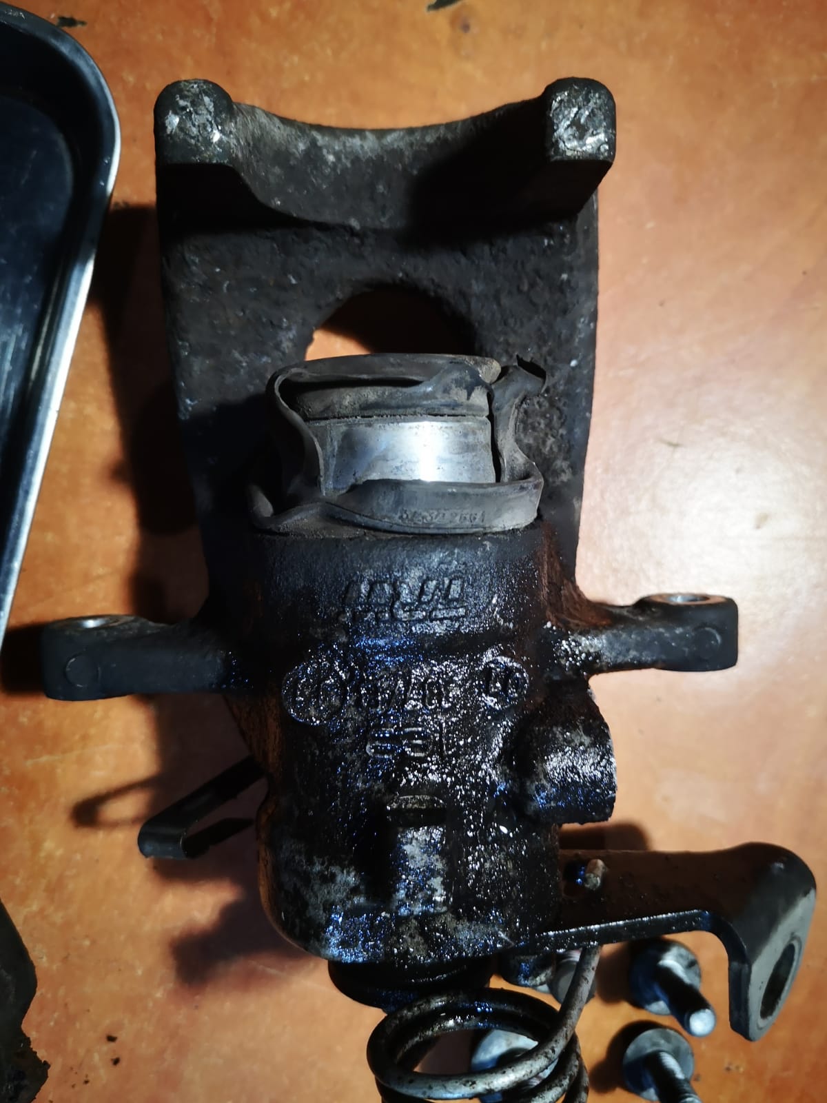

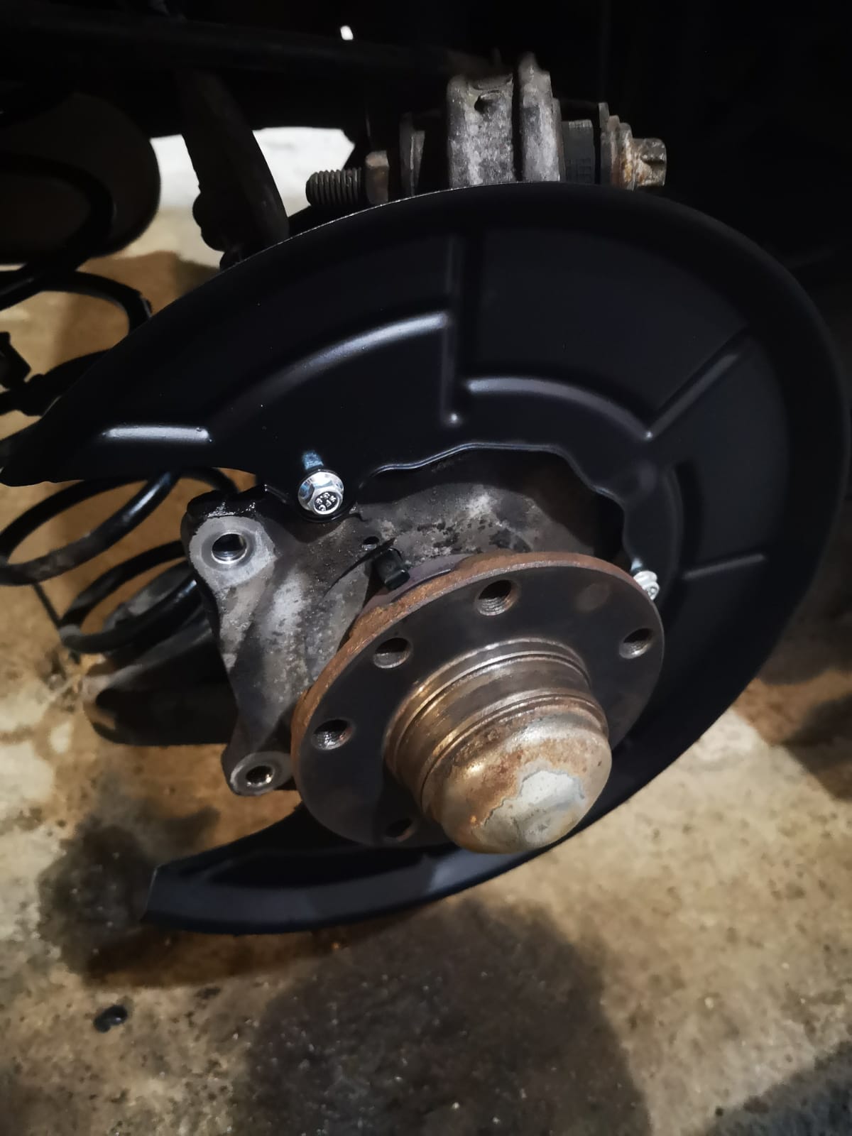

Včera som dokončil repas zadných bŕzd + výmena kotúčov, platničiek, brzdových hadíc a dnes bola alfica v servise na výmene brzdovky a odvzdušnení keďže som zabudol uzavrieť hadičky a všetka kvapalina mi vitiekla von ....
Každopádne sa mi brzda dáko nezdá, keď je motor vypnutý tak je pedál pekne tvrdý ale akonáhle naštartujem tak dosť zmäkne a po chvíli tlačenia naň ide skoro až na podlahu inak brzdí pekne aj hillholder funguje a ručná drží ako ďas tak neviem či sa mi to len zdá že je to na prd alebo s tým ozaj dačo je
Inak na odvzdušnenie použili mašinu ktorá to cez nádržku tlačí a zároveň cez udvzdušňováky vyťahuje von tak s tým by problém byť nemal.

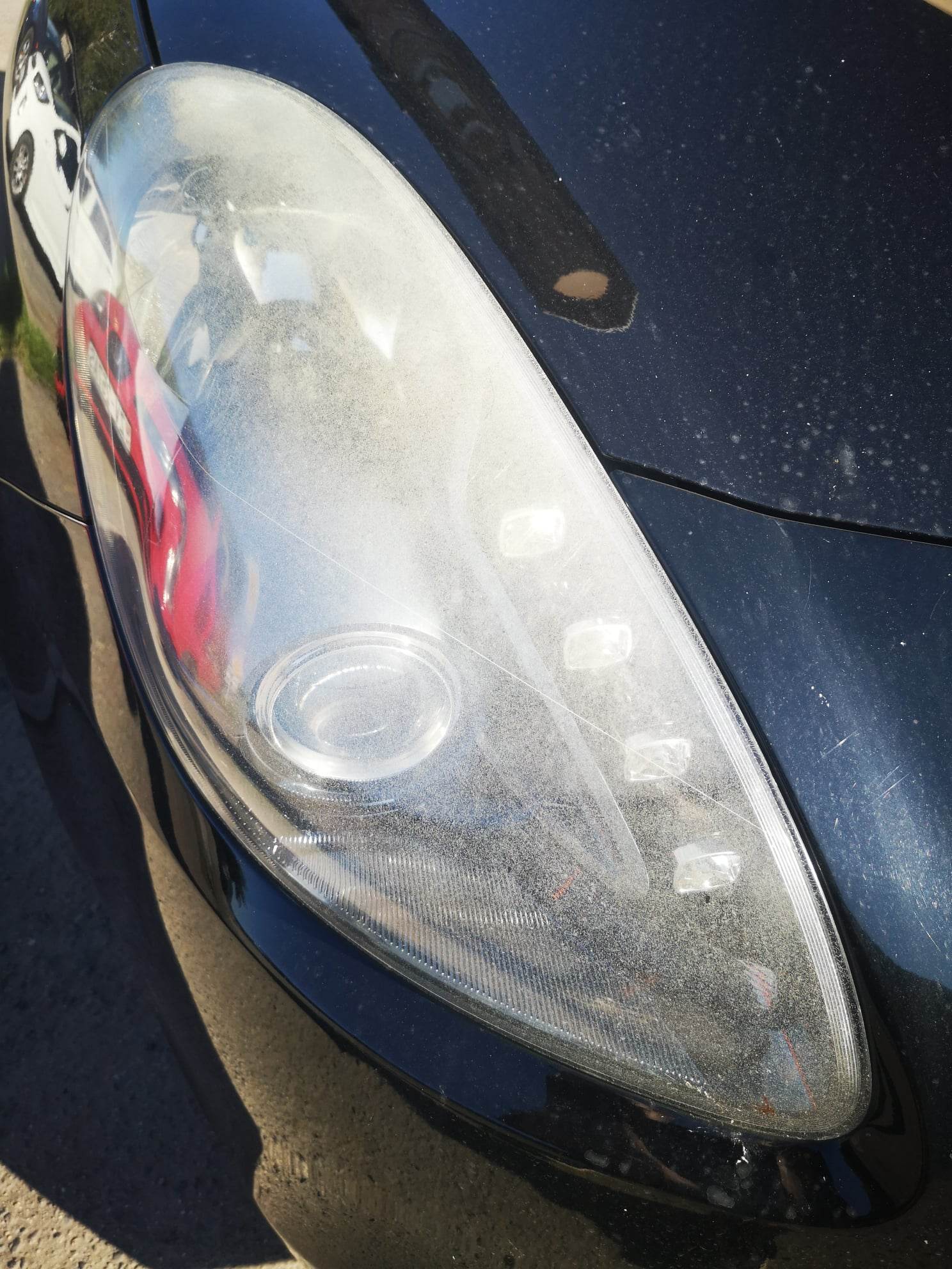

- Keďže boli predné svetlá už dosť zájdené tak sa dali rozleštiť a potiahnuť fóliou. Inak má tu niekto podobný problém ???? lebo moja giu bola asi jediná ktorú som videl so svetlami v tak žalostnom stave.

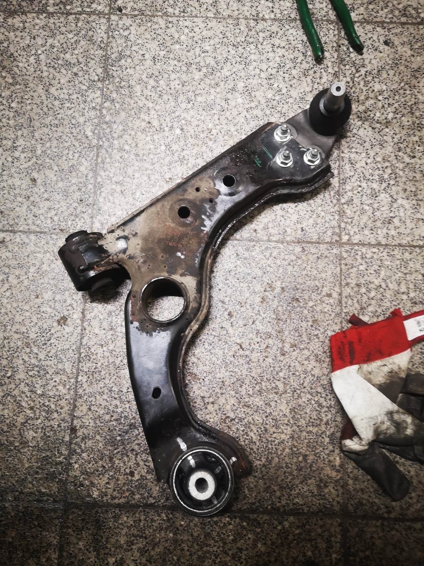

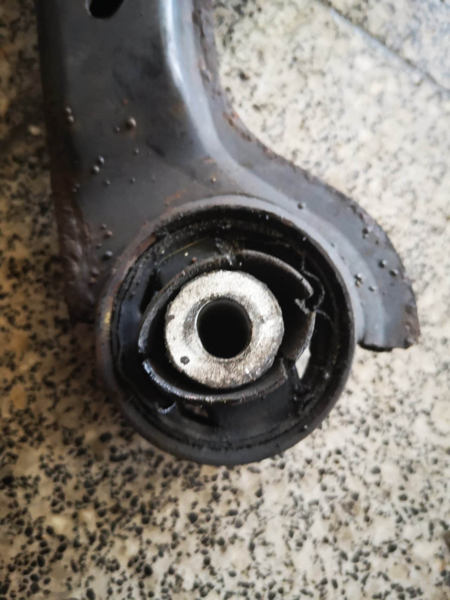

- Prebehla výmena zadných silentblokov predných ramien + čapov oboch ramien. Silenty som dal nakoniec gumené Lemförder a čapy MOOG + sa vymenila rovno manžeta pravého homokineťáku ktorá bola menená ani nie 2 roky dozadu a po dvoch rokoch bola komplet popraskaná takže gumený SPIDAN už nepoužijem nahradil som ho termoplastom od LOBRO a vyzeral úplne totožne s originálom na ľavej strane takže dúfam že to toľko aj vydrží. Pri skladaní sa mi potom pri uťahovaní šroby ktorá drží hliníkovú výstuhu podarilo túto šrobu roztrhnúť aj keď som to ťahal na predpísaný moment 180nm takže som šiel do železiarstva a kúpil všetky 4 nové v rovnakej tvrdosti len s klasickou 6 hrannou hlavou miesto E18.
Následne som s Giuliettkou išiel na výlet do Obříství kde som ju otestoval, predná náprava teraz krásne drží a konečne je ticho pri prejazde nerovnosťami
takže som spokojný len škoda že si na týchto 1200km vypýtala cca 2dcl oleja lebo som dúfal že po dalšom preplachu a zmene značky oleja sa spotreba trochu zredukuje

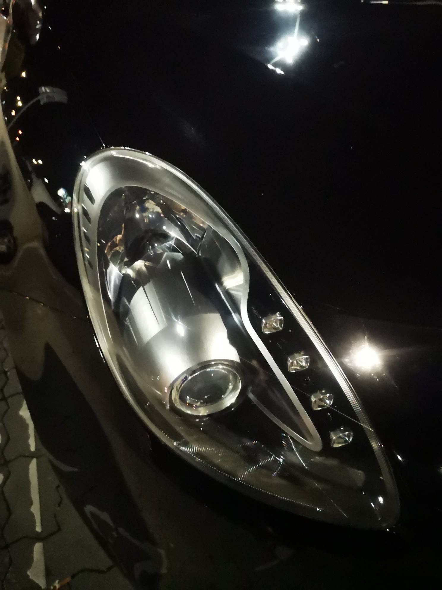

Moc pěkná práce
Přiznám, že takhle mléčné světla na Giu jsem teda ještě neviděl
Ten olej tam liješ 5W30 nebo 5W40?
Já to přední zavěšení pořád odkládám, podle STK je to pořád ještě v rámci mezí, byť už to taky povrzává... ale nechce se mi do toho, bo to potom už budu beztak muset udělat komplet -> všechny siletbloky, čepy, pružiny (ty už mám), tlumiče... a to se nebude líbit mé peněžence

Ty světla docela trpí i na té mé. Ale parkují venku celoročně. Taky bych je chtěl nechat zrenovovat a dát fólií. Musím zjistit komu to v Pardubicích svěřit.

Vím o borcovi od Olomouce, který renovuje světlomety a dává na ně lak, což je myslím lepší řešení jak nějaká folie. Kdyžtak můžu dát odkaz.
Re: Hudo - Alfa Romeo Giulietta 2.0 JTDm 2012
MikeC - Ďakujem
, v lete som bol na Sicílií a Giuliett tam bolo na mraky a tiež ani jedna jediná ktorá by mala takto zle tie svetlá a u nás na SVK som bol asi tiež jediný
, ten olej som dal predpísanú 5w30 nechcelo sa mi veľmi experimentovať s viskozitou a tá náprava bola pakáreň no .... už len to že treba zložiť nárazník, výmena čapov nebola tiež veľmi jednoduchá pretože tie nity čo držia pôvodný čap boli tvrdé ako žula a zhorelo na nich asi 5 vrtákov a to nehovorím o tom roztrhnutom šrobe kým sme ten malí zvyšok vykrútili von
ale je to riadne poznať v zákrutách teraz robí presne to čo chcem a cítim sa pri ich prejazde o dosť istejšie
Venca.P - daj to spraviť rozdiel je to riadny Giu normálne omladla, len chalan čo to robil z toho nebol veľmi nadšený lebo tie plexi sú vraj z dákeho tvrdého plastu a zle sa to už len brúsi a lepenie tej fólie vraj tiež nebolo dáke jednoduché keď som ju doniesol tak vravel že to bude hotové do 3 hodín nakoniec tam bola 6
George.KHE - o tom som tiež počul je to vraj lepšie ako fólia len ja som to dostal ako dar takže som to neriešil

Naše taky parkuje pořád venku a světla má jak nový, protože jsem přítelku poučil a každou zimu připomínám, ať světla nebere škrabkou na okna, ale ať je jenom lehce omete. U tebe to vypadá že je taky někdo z předchozích majitelů vzal škrabkou na led nebo mu to děti umyly drátěnkou na nádobí
Aler jinak teda pěkně makáš na julče, příští rok chci taky udělat brzdový štíty, sice barva na nich vcelku cajk ale na hraně už začíná trochu rez, takže je udělám taky do pěknýho černýho lesku
- George.KHE
- Příspěvky: 2632
- Bydliště: Prostějov
speedy: To není škrabkou, to ti udělá sluníčko.
