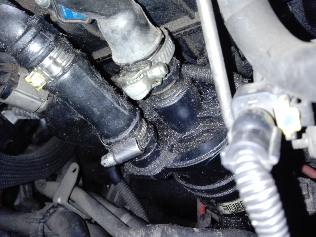

Prosím o názor.
předpokládám, že to na fotce je odlučovač
a mám ho celkem poblitej od oleje. Ta hadice, která vede od předu od hlavní hadice sání má na vstupu do odlučovače celkem vakl. Nevím, zda je to normální a zda by se to dalo považovat za netěsnost sání, která by mohla způsobovat zahulení při prudké akceleraci?
díky, M.

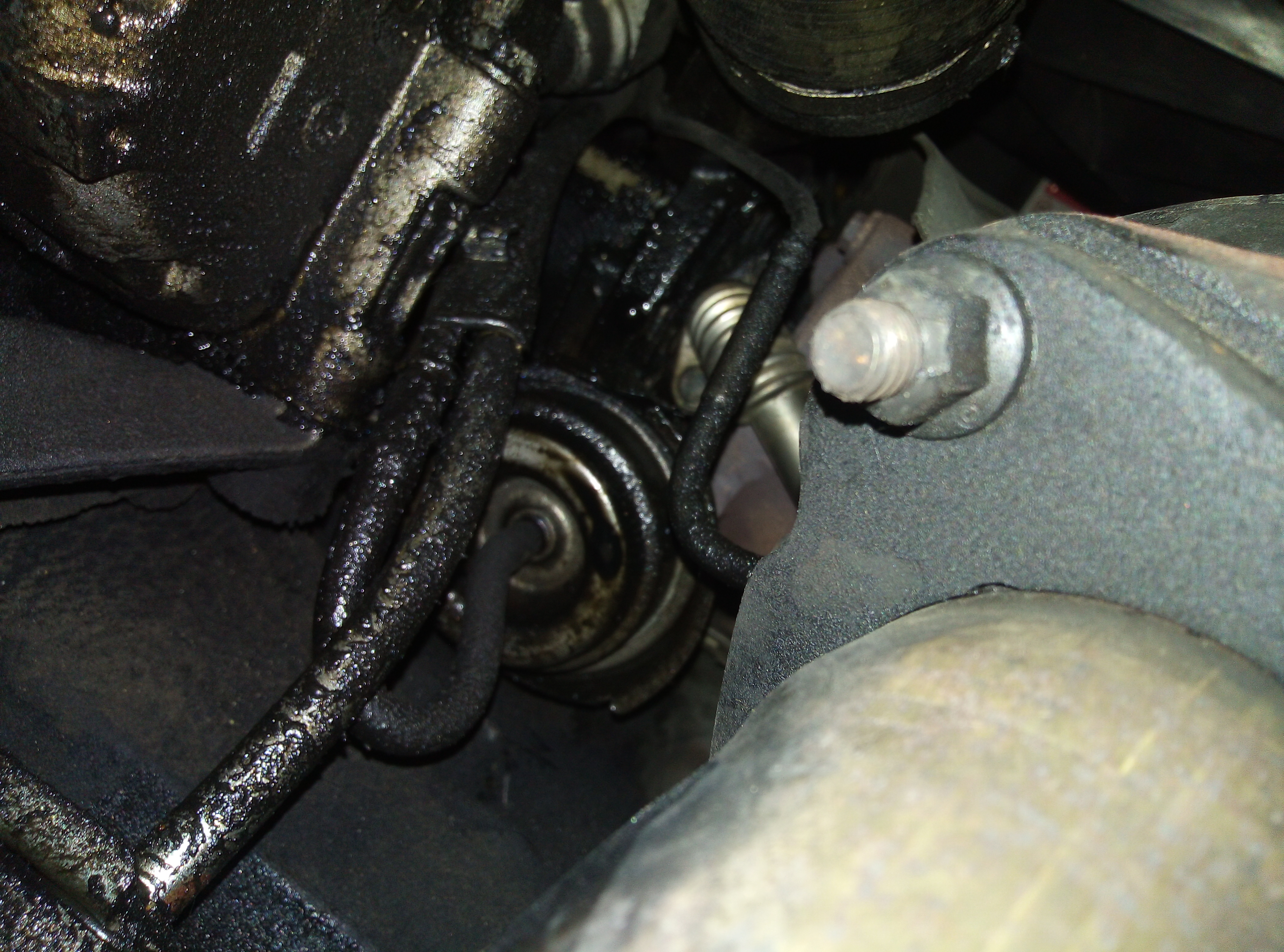

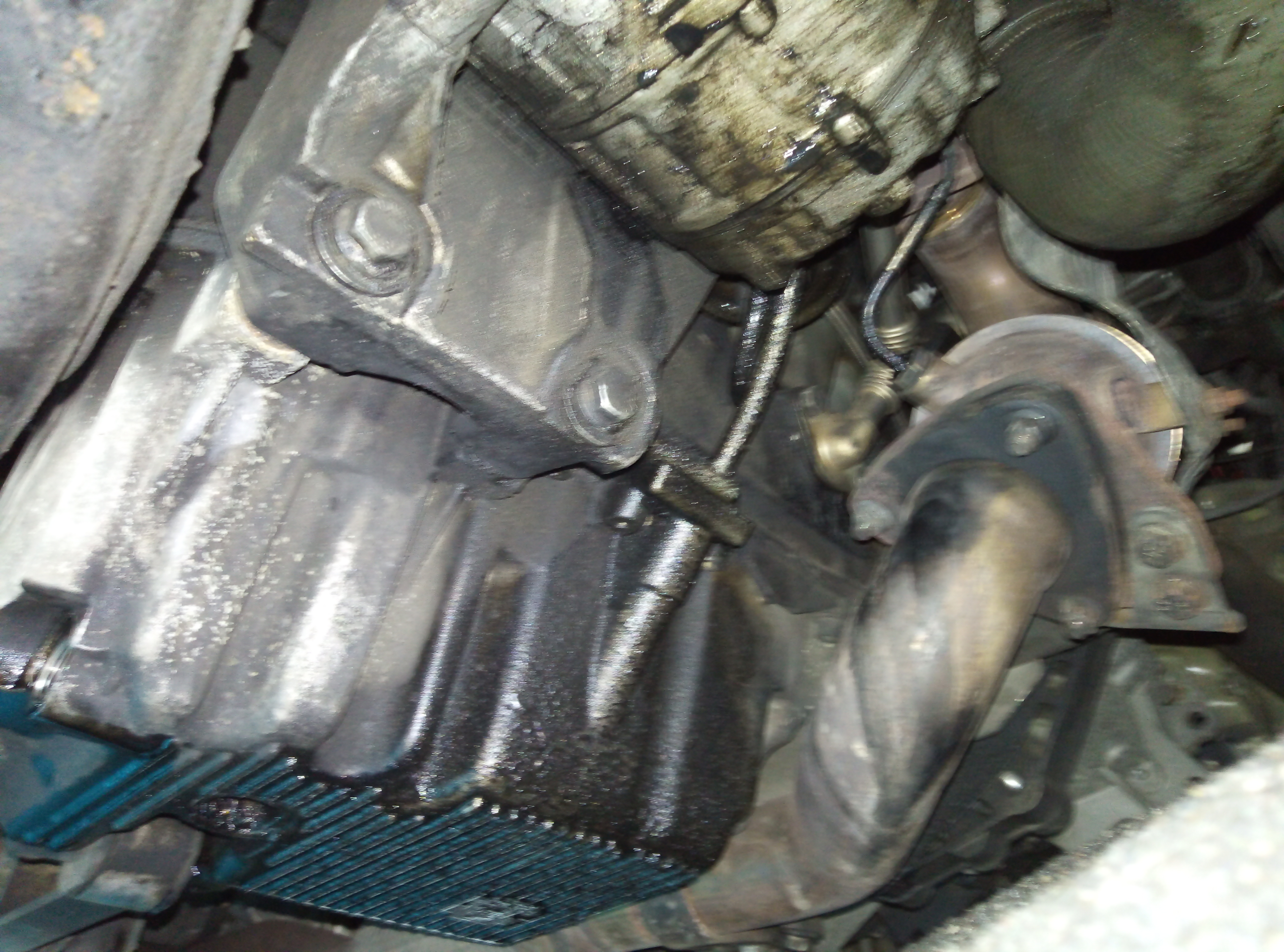

Zdravim...jen takovy dotaz...setkali jste se už nekdo s takovym unikem oleje...pri vymene oleje sem mrknul nahoru a ajajaj :shock: :( musim pak na to nekdy vice mrknout na heveru tam moc mista neni tak sem tam strčil ruku a vyfodil.ta druha fotka je ze spoda po měrce oleje...1.9jtd 8v..tuto vymenu sem musel dolit cca 2l na 13tkm :???:

Chcije pres turbo ne?

ja měl za to že když chčije přes turbo tak to chčije přes střed turba a do hadic ...nebo teda ne? :smt102 turbo nepiska...je měněno cca 15tkm na z5....za starší od matesa....to puvodni hvizdalo mělo vulí na středu a pry propoustelo rikal mechanik...musim mu to tam nekdy hodit at se mrkne...povolim nakou tu hadicu a mrknu co uvnitr a zkusim hřidelku....

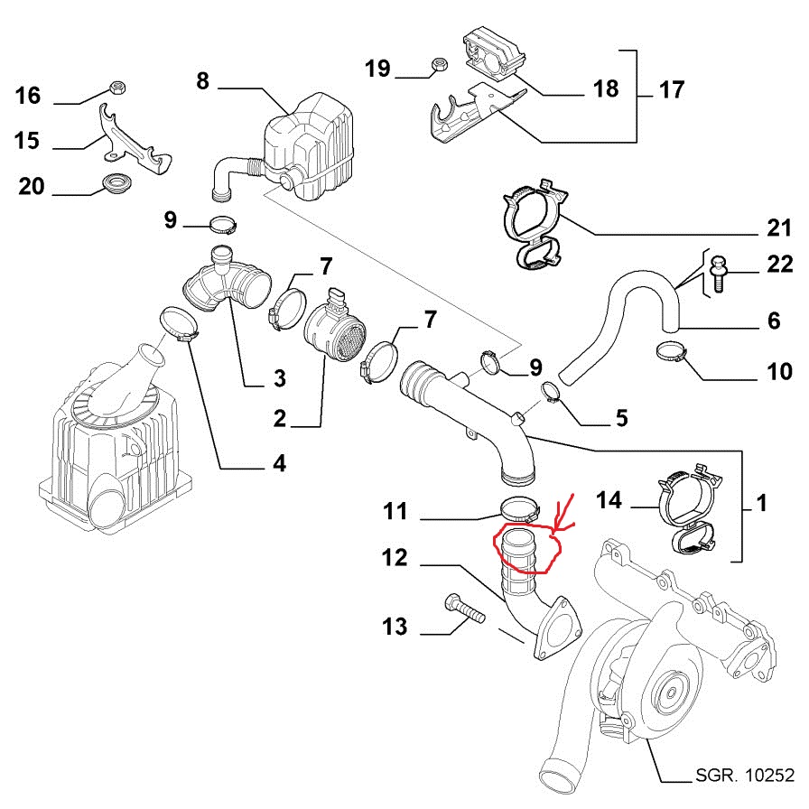

Nevim odkud ti to chcije. Jen odhaduji podle fotky a tam mas zablitou celou oblast turba. Na turbu mas mazanou hridel zejo takze kdyz ti bude prochcavat tak chcije do prostoru turba a unasi se to vzduchem do motoru po smeru tahu. Ale co hadice a cely prostor vevnitr... Kdyz bude prochcavat vic tak ti to tam cely zasere a pomale se to bude vracet zpet po hadici zase do turba a nekudma (hadicovy spoj, netesnost) si to najde cestu ven.
Tohle je jen teorie z fotky. Muze to byt i olejova trubka.
Kdyz odpojis hadici od turba k motoru tak budes vedet hned.

Začal bych pretesnenim trubky přepadu...

bobas: tj ktera asi hloupy dotaz?olej je v te gumove hadici co vede nahoru ke vzduch filtru.
rozpojil sem ji v tom spoji,primo u turba sem nepovoloval nemel sem moc casu...asi o vikendu..

ta železná co jde z vany nahoru k turbu...

začal bych poradnym umytím motoru a sledovat odkud to začne prvni dojit

Příspěvek od djumil » 18.9.2020, pát 21:25
jo zítra to umyju to mam v planu 😉

Kruci >djumil: jsem napnutej jak spagat... tak vodkad to chcije?
