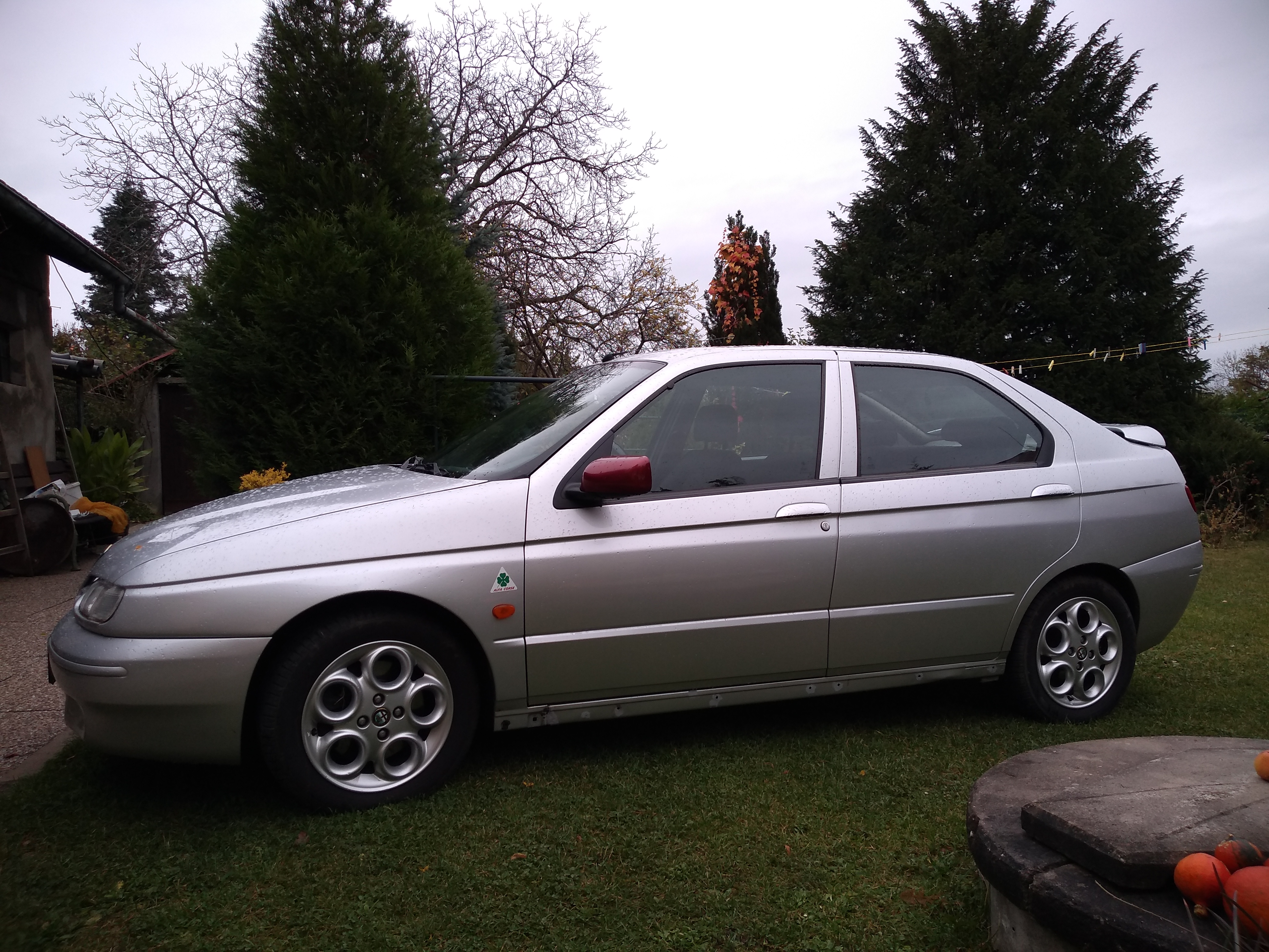

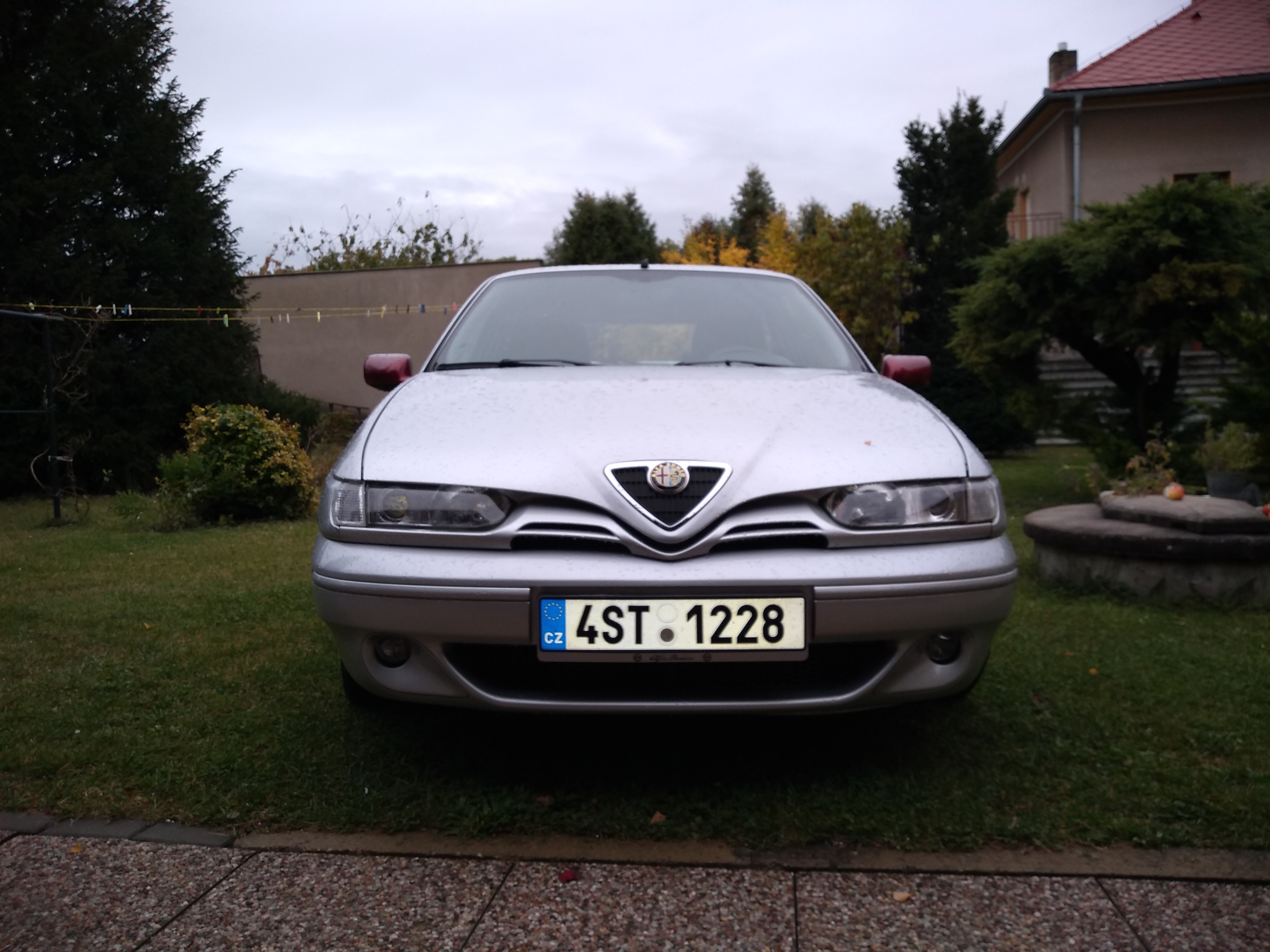

Před rokem a čvrt jsem od Berlína dotáhl puritánský stříbrný dvoulitr TI. Je bez klimatizace, takže old school. Postupně ji dávám do cajku. Výměna hučícího náboje s ložiskem, nyní OK. Výměna drobných nefunkčností a poškození. Kompletní odrezení a voskový nástřik naštěstí pouze povrchově zkorodovaného spodku (tohle je u 146 životní nutnost, jinak podlaha shnije). Oprava zbastlených krytů prahů a ošetření všech dutin antikorozním nástřikem (na ty kryty čekám, mají dojít co nevidět). Motor - pravidelně aditivace paliva VIF, Atomium v oleji 10W60. Atomium v převodovém oleji. Filtr Simota. Mám papíry na kola 16", Zender LeMans jsou objednané. Zrcátka z vínové 1.8, která shnila, půjdou do laku, pokud neseženu stříbrné. Chystám se na přední brzdy (kotouče i desky) a na zadní pružiny a tlumiče - výměna utahaných. Trvá dlouho něž spadnou vysoké volnoběžné otáčky, sání prověřeno - bez úniků, chystám výměnu lambdy a váhy vzduchu a termostatu. Je radost tuhle nedoceněnou Alfičku doslova omlazovat a cvrkat s ní. Akcelerace zanechává spoustu semaforových střečků v němém úžasu, ale raději moc nehuntuju spojku. Úsměv za volantem mám zase hoooodně široký
