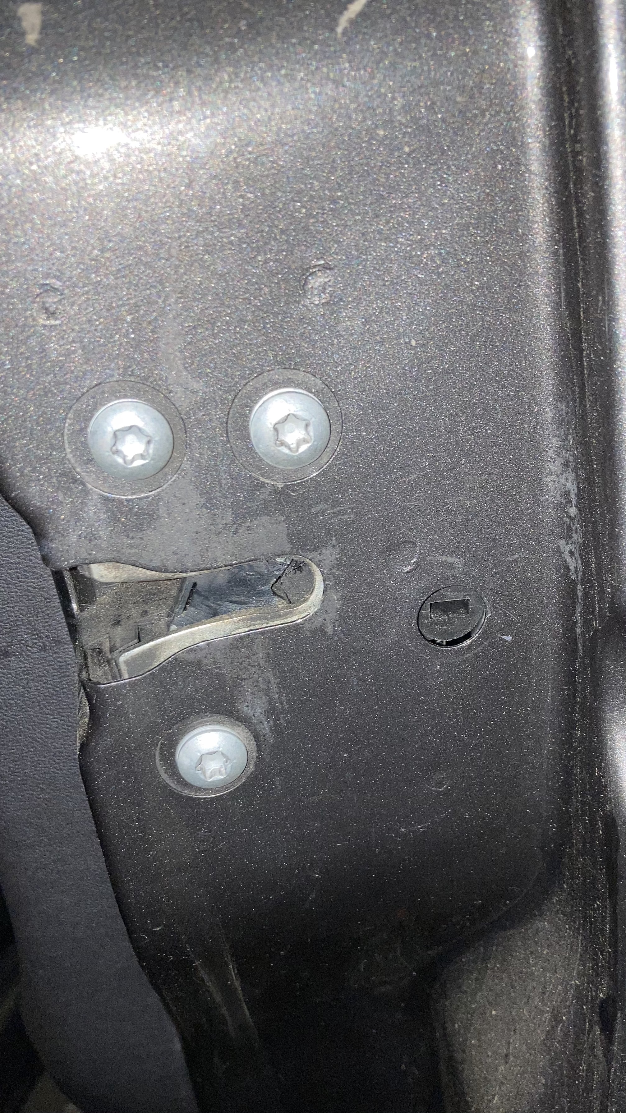

Caute borci , auto mi dlho stalo na parkovisku a baterka je uplne mrtva , bohuzel ja idot som odomkol manualne spolujazdcove dvere z vnutra . Soferove musim odomknut manualne lebo dialkove nekonunikuje s autom vobec . Daju sa nejak zamknut mechanicky spolujazdcove dvere ? Alebo to proste musim nabit ?
Diky moc

Jestli mas startovaci kabely tak sezen nekoho kdo ti to pomuze ozivit a zamknout. Myslim, ze jinak to asi nepujde.

Ok diky , mam aj kable aj druhe auto takze neni probelm

Len pre info , urcite sa najdu aj taki co to vedia , ale ak by ak niekedy potreboval , nikdy nevies...je to aj v manuali, staci ked otvoris dvere a pri mechanizme zamku najdes gumenu zatku , das dole. Je tam taky isty slot ako na soferovych dverach , sttaci pootocit doprava a zavret.

Chlapi , ani po pripojeni startovacich kablov auto neobzivne , nefunguje ani central ma dialkove , po zasunuti kluca takisto nic, baterku som aj nabijal a nic , kde moze byt problem ? Auto dlho stalo

A nie je úplneže KO baterka? Ak by bola úplne KO, neviem, či to pôjde vôbec po pripojení štartovacích káblov.

Je to jedna z moznosti , ked sme ju dali na nabijacku hlasilo chybu , tak sme to skusili po staru , jednoducho sme to dali na ine stare auto ktore bezalo hodinu cez kable dobit , ked sme skusili po hodinke tu baterku na nabijacke tak ukazovalo ze je plne nabita, samozrejme ze po takej dobe statia asi uz to napatie neudrzi a, ale ze by bola uplne mrtva a ze by mala az taky odpor ze by ani cez kable aspon nenabehol palubny ? To sa mo nezda , pochopim keby nechcel pretocit starter ze to jednoducho slabe , ste skusim pomerat tie jednotlive velke poistky na plusovom pole co su . Moj foter je elektrikar roky a povedal ze minimalne by sa to malo zobudit.

Mno ak má tých 12,8 V, či koľko to má mať, tak čosi by sa po strčení kúča diať malo. Možno vopchať klúč a zaroveň merať, čo sa udeje s napätím. Ak sa pustí hneď žhavenie a baterka je KO, tak možno nič nenabehne

manftw9 píše: 13.11.2020, pát 13:44 Je to jedna z moznosti , ked sme ju dali na nabijacku hlasilo chybu , tak sme to skusili po staru , jednoducho sme to dali na ine stare auto ktore bezalo hodinu cez kable dobit , ked sme skusili po hodinke tu baterku na nabijacke tak ukazovalo ze je plne nabita, samozrejme ze po takej dobe statia asi uz to napatie neudrzi a, ale ze by bola uplne mrtva a ze by mala az taky odpor ze by ani cez kable aspon nenabehol palubny ? To sa mo nezda , pochopim keby nechcel pretocit starter ze to jednoducho slabe , ste skusim pomerat tie jednotlive velke poistky na plusovom pole co su . Moj foter je elektrikar roky a povedal ze minimalne by sa to malo zobudit.
Ať foter vrátí vyuční list. :D
Změř kapacitu baterie a uvidíš jestli je KO, nebo ne.
Za hodinu nemůžeš baterii nabít do plna. :smt044
Pokud má baterie 77Ah a je úplně vybitá, tak do plného nabíjení by měla být na nabíječce po dobu 24hodin a nabíječka by měla dobíjet prodem 7,7A.
Pokud takový proud nabíječka nezvládne, tak se prodlužuje doba do úplného nabití.

Samozrejme nemusis hned urazat ludi , a hlavne ked si necital s porozumenim , jedine co tvrdi je ze je aj ked bude baterka akokolvek slaba a pripojim to na ine auto , mal by byt aspon naznak, aspon ten skurveny central alebo svetlo na budikoch ,ne ze alternator nabije 80Ah baterku do polna za hodinu

Pochopil jsem, ze paralelne na to napojil jinej zdroj z jineho, rozbehlyho auta, ktery altikem muze dejme tomu dat 40 - 80A ... To se jen tak nekde neztrati a kdyby nahodou tak by to poznal. Minimalne sluchem, ze druhy auto jde do zaberu a taky by pravdepodobne neco zaclo smrdet pripadne hulit.
Ja bych vzal do ruky merak a hledal kde je preruseni.
