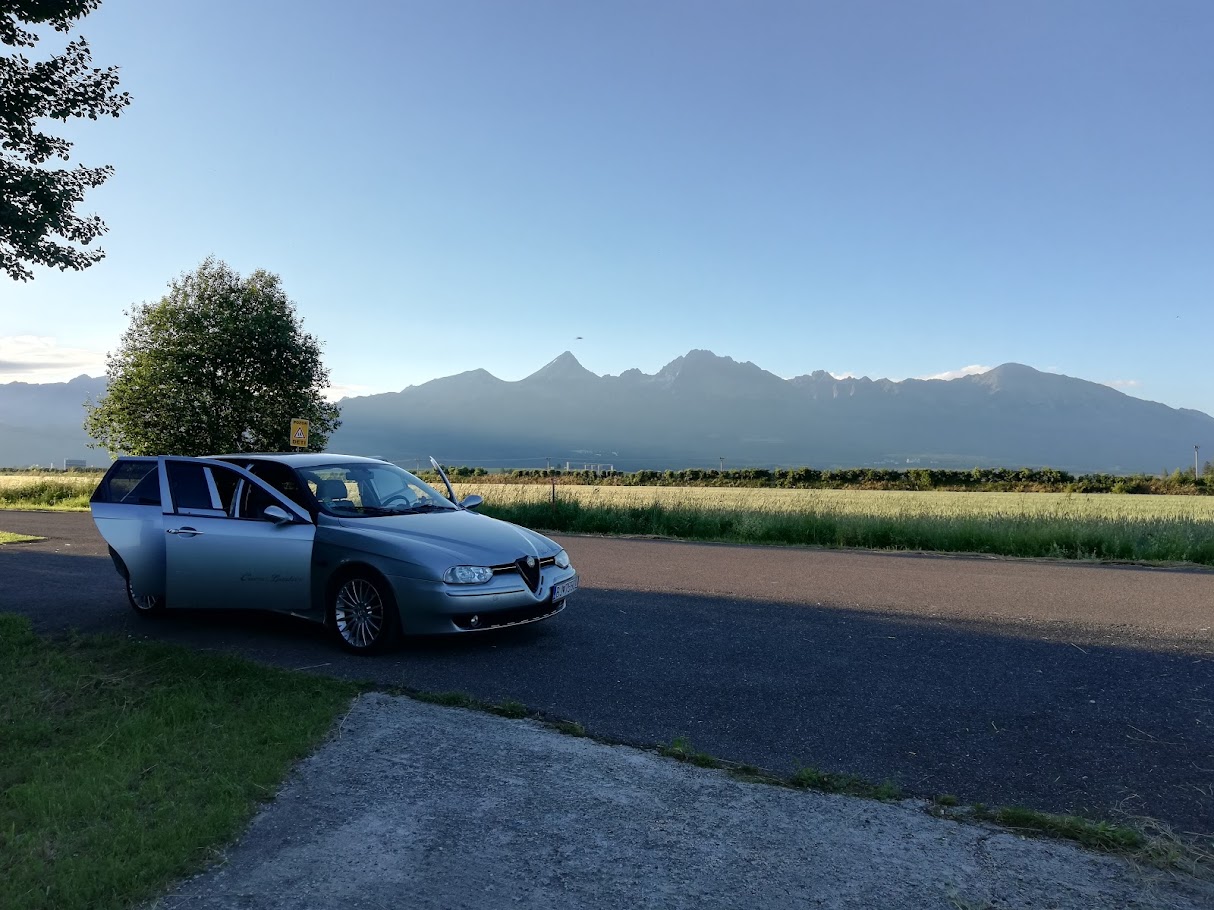

Zdar alfisti :pivko
rozhodol som sa podeliť s vami o svoje radosti a trápenia u mojej prvej alfy 156, ktorej som vlastník od 11/2018.
V krátkosti história Alfy - r.v. 2002, v 2009 dovezená z DE. Na Slovensku ju vlastnil starší pán (9 rokov), ktorý sa o ňu dosť dobre staral, bola garážovaná, čo je vidieť aj na zachovalosti laku. Jediný problém bol ten, že pán s ňou za celú dobu jazdil na spotrebu, čo sa aj prejavilo na výkone, ale o tom nižšie.
Pri 180 000 km boli menené rozvody + vodná pumpa, predné a zadné tlmiče Monroe + pružiny + uloženia tlmičov, stabilizačné tyčky, nové predné svetla.
Pri 210 000 km boli menené všetky 4 brzdové kotúče + dosky.
Pri 231 000 km bola menená spojková sada (zotrvačník ostal, keďže mu vraj nič nebolo) + spojkový valec, opravená prasknutá trubka klimatizácie, vyčistená a naplnená klíma (650g, olej + farbivo)
Pri 236 000 km menené náplne - olej Selenia TurboDiesel + filtre Bosch (olej, palivo, kabína, vzduch) + do oleja pridané aditívum PROTEC, brzdová kvapalina Textar DOT4, chladiaca kvapalina Selenia Paraflu 11, nová baterka Exide Premium 77Ah 760A.
Ja som ju kúpil keď mala 238 600 km. Cenu som ešte na mieste vyrepoval o cca 200 eur nižšiu ako sme boli dohodnutý, kvôli chybe, ktorú som zistil pri skúšobnej jazde. Vzhľadom na tu dlhoročnú jazdu na spotrebu, tak alfa pri prudkom zrýchlení a po dosiahnutí vyšších otáčok napr. pri 4-rýchlostnom stupni, 3500 otáčok vyhodí núdzový režim, stratí na výkone, pri preradení alebo pustení plynu sa vráti do normálu.
Zatiaľ som sa tomuto problému ešte podrobnejšie nevenoval, či to bude zatuhnutou variabilitou, regulačným ventilom, alebo len nejakou podtlakovou hadičkou. Dá sa s tým jazdiť, len pri predbiehaní na to musím pamätať.

Vypadá krásně zachovale :-) ale tu samolepku na boku bych strhnul.... jednak tomu vůbec nefandím a navíc je tak nějak divně uprostřed dveří, spíš se to lepí na prahy nebo tam někam.... ale jinak jako fakt moc pěkná, ať jezdí :-)

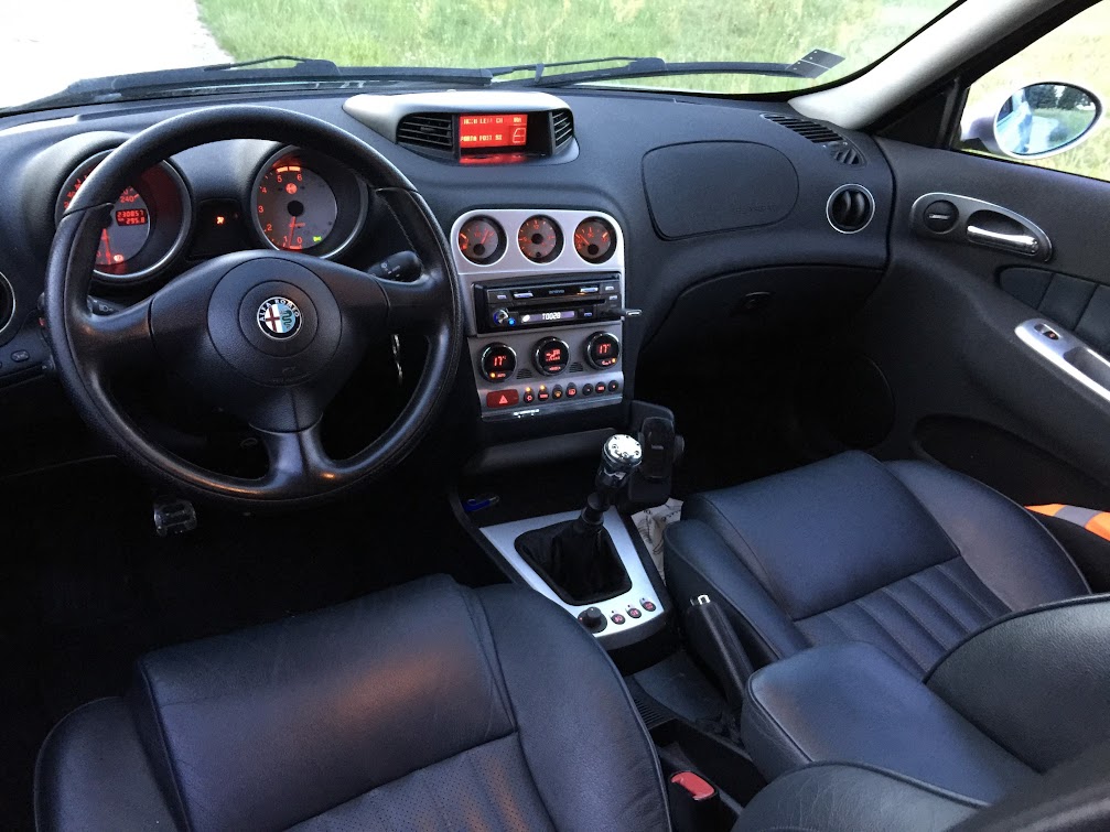

Samozrejme nie všetko je také TOP, ako vyzerá. Prve čo som vymenil bol displej palubného PC, keďže klasika u pred fl. aj na mojej, bol po zohriatí nečitateľný. Zohnal som fl. verziu za pekný peniaz z fiatdily.cz
Ďalšiu vec, ktorú som vymenil, bol obmedzovač šoférových dverí, keďže starý pukal ako stará škodovka 120 a liezlo mi to dosť na nervy pri každom otváraní dverí :-k
Bose audio, je super. Ale nezdalo sa mi, že výšky hrajú nejako slabo. Keď som dal dole krytku, zistil som, že síce výškove repro tam sú, ale boli na oboch stranách spadnuté a viseli len na kábli pri spodných reproduktoroch. Keď som ich chcel dať naspäť do toho krytu, pochopil som prečo to predošlí majiteľ neriešil. Cítil som sa ako keby som mal vyriešiť hlavolam :D asi 15 minút som sa snažil ich tam všelimožne vložiť a nakoniec sa aj podarilo. Hneď to BOSE hrá oveľa lepšie \:D/
