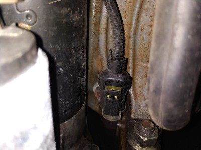

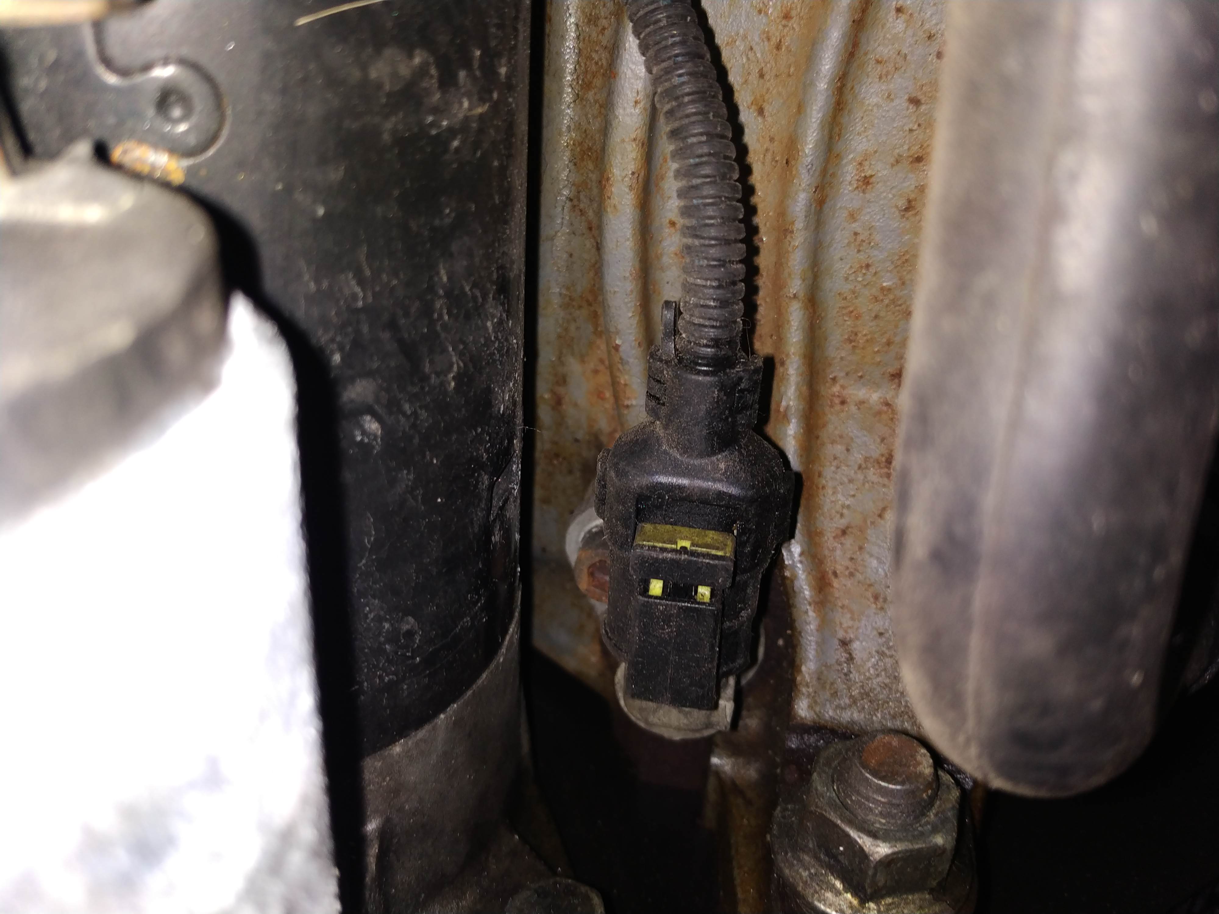

Tak čidlo objednáno, nevíte někdo, dostanu se k jeho výměně svrchu, nebo budu muset sundat kryt motoru a jít odspodu?

Re: JTDm (159) chcípne za jízdy
Ze spodu
Pod startérem

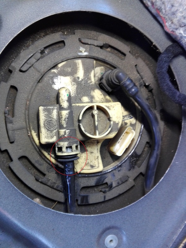

Tak jsem se do toho pustil, ale narazil jsem na problém s odpojením jedné z hadiček (ta v červeném kroužku).
Je na to nějaký fígl? Nebo musí být nějaké speciální kleště. Je to celé plastové, tak mám obavy, abych to nerozlámal.

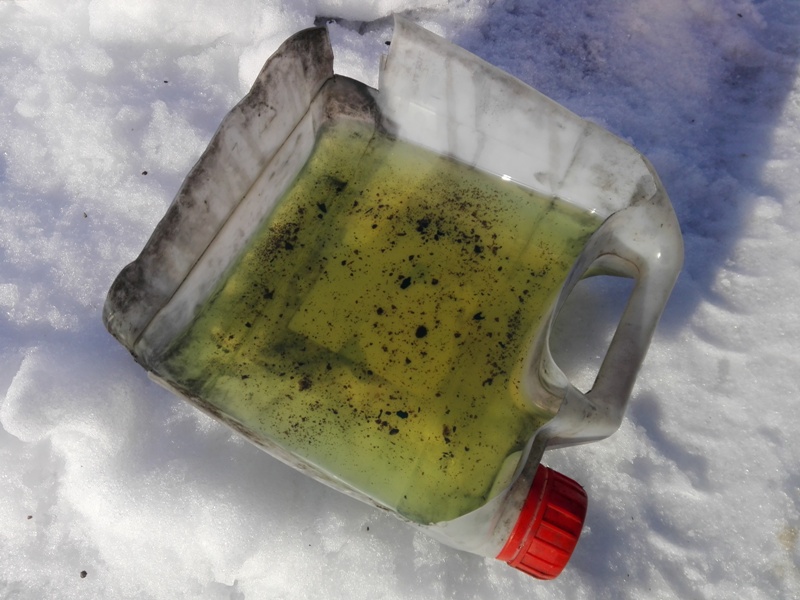

Tak se mi to nakonec podařilo a opravdu tam byl bordel:
Jako pravou příčinu to uznám, pokud to vydrží 1000km bez chcípnutí.
