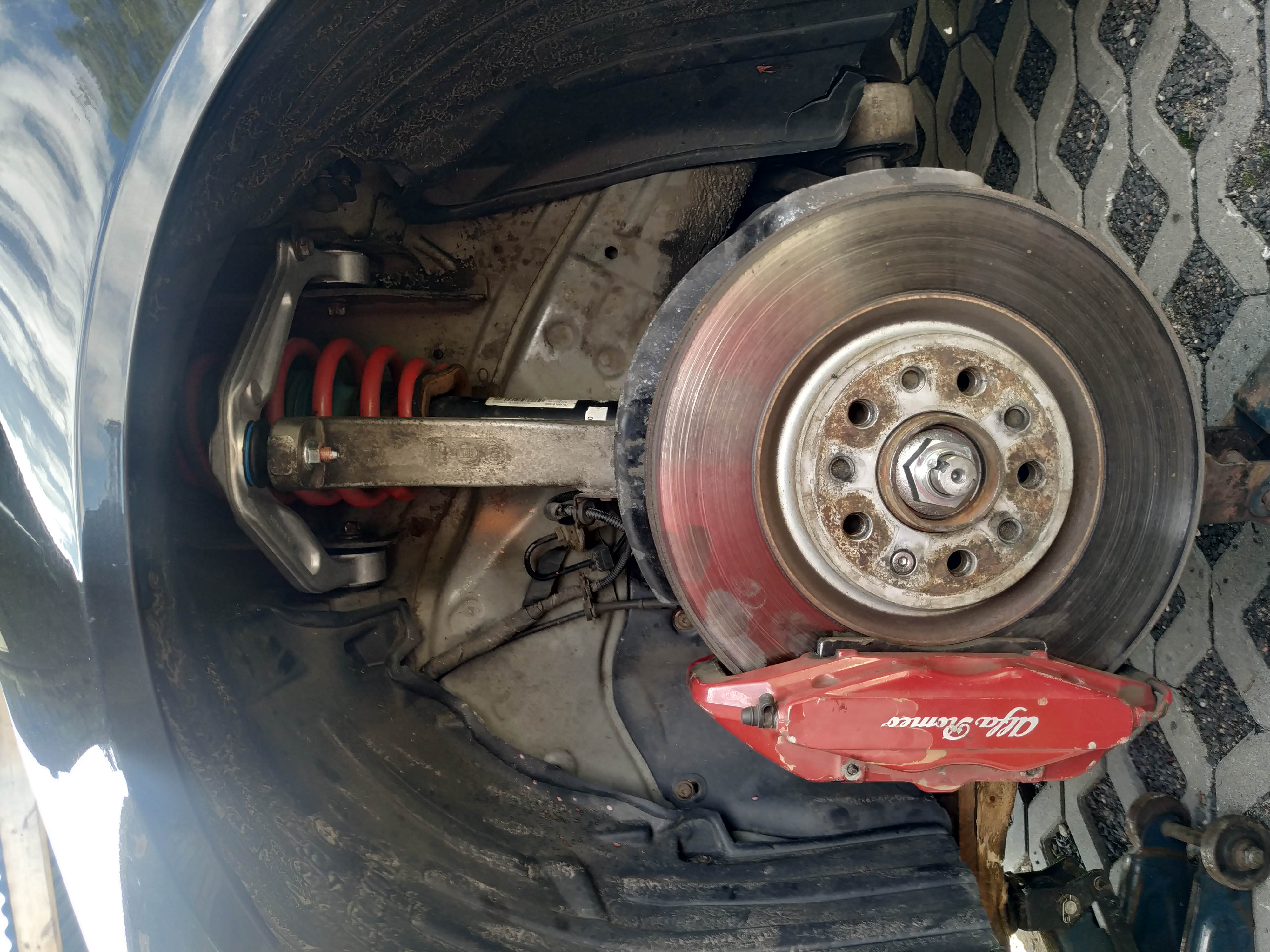

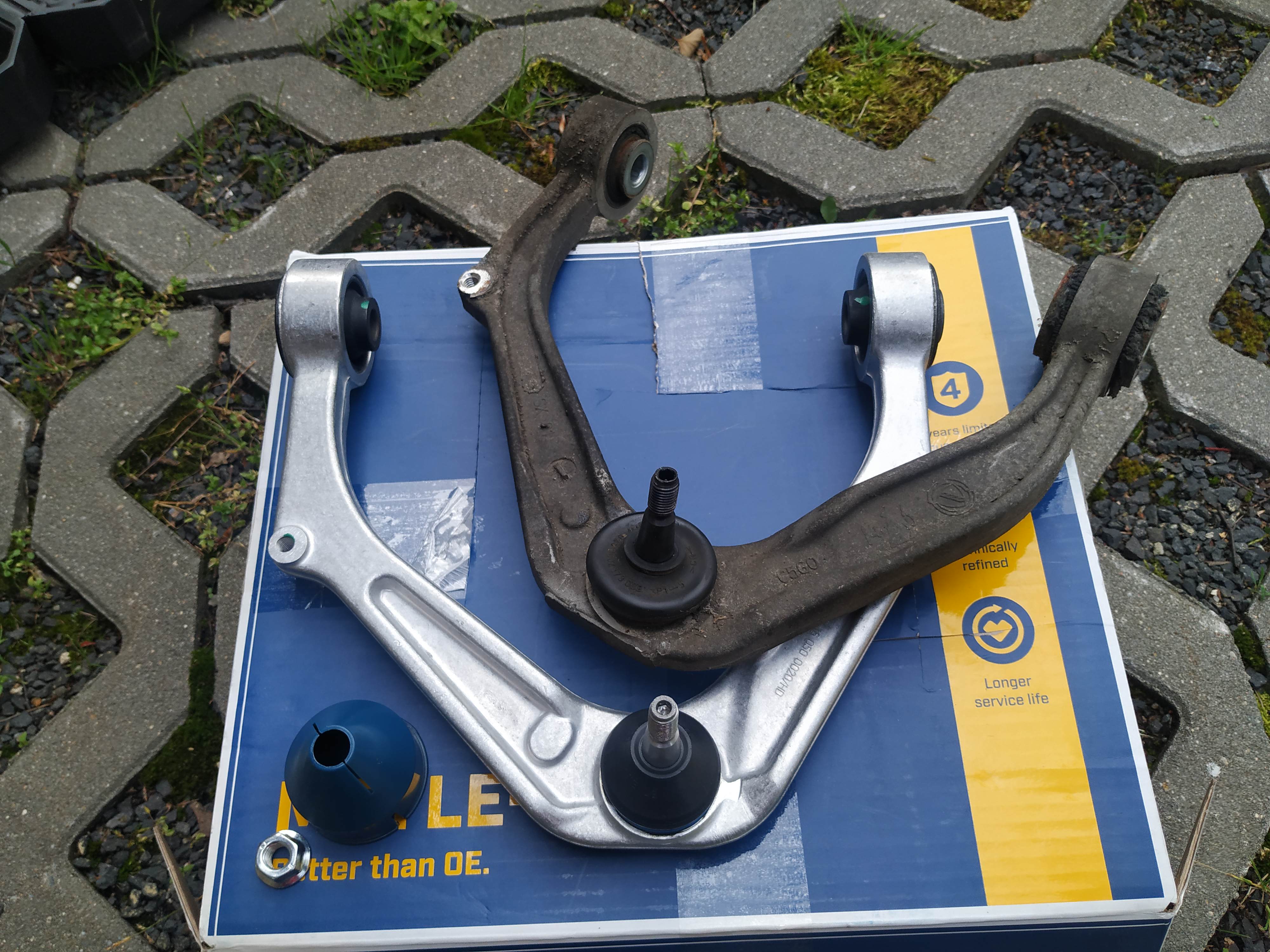

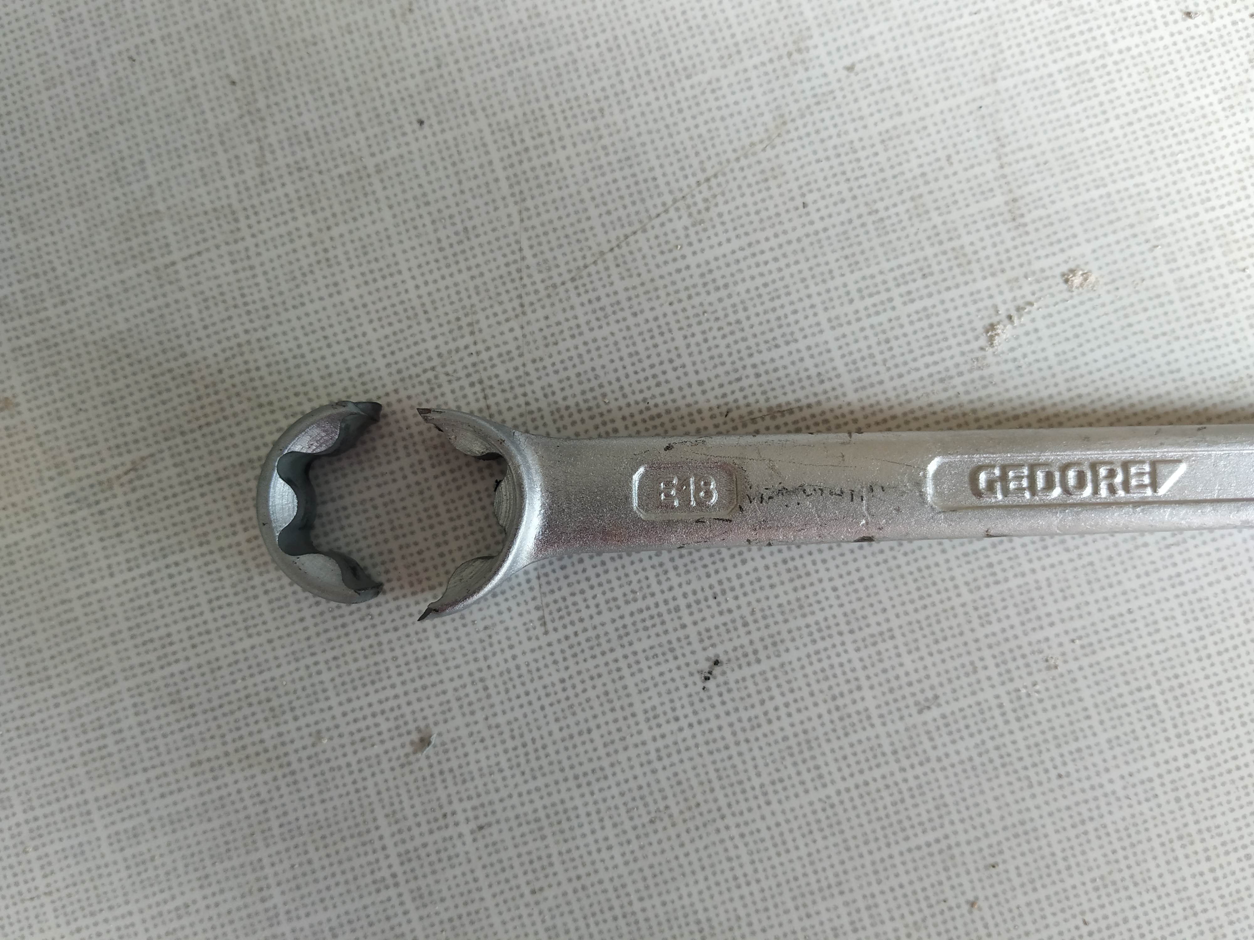

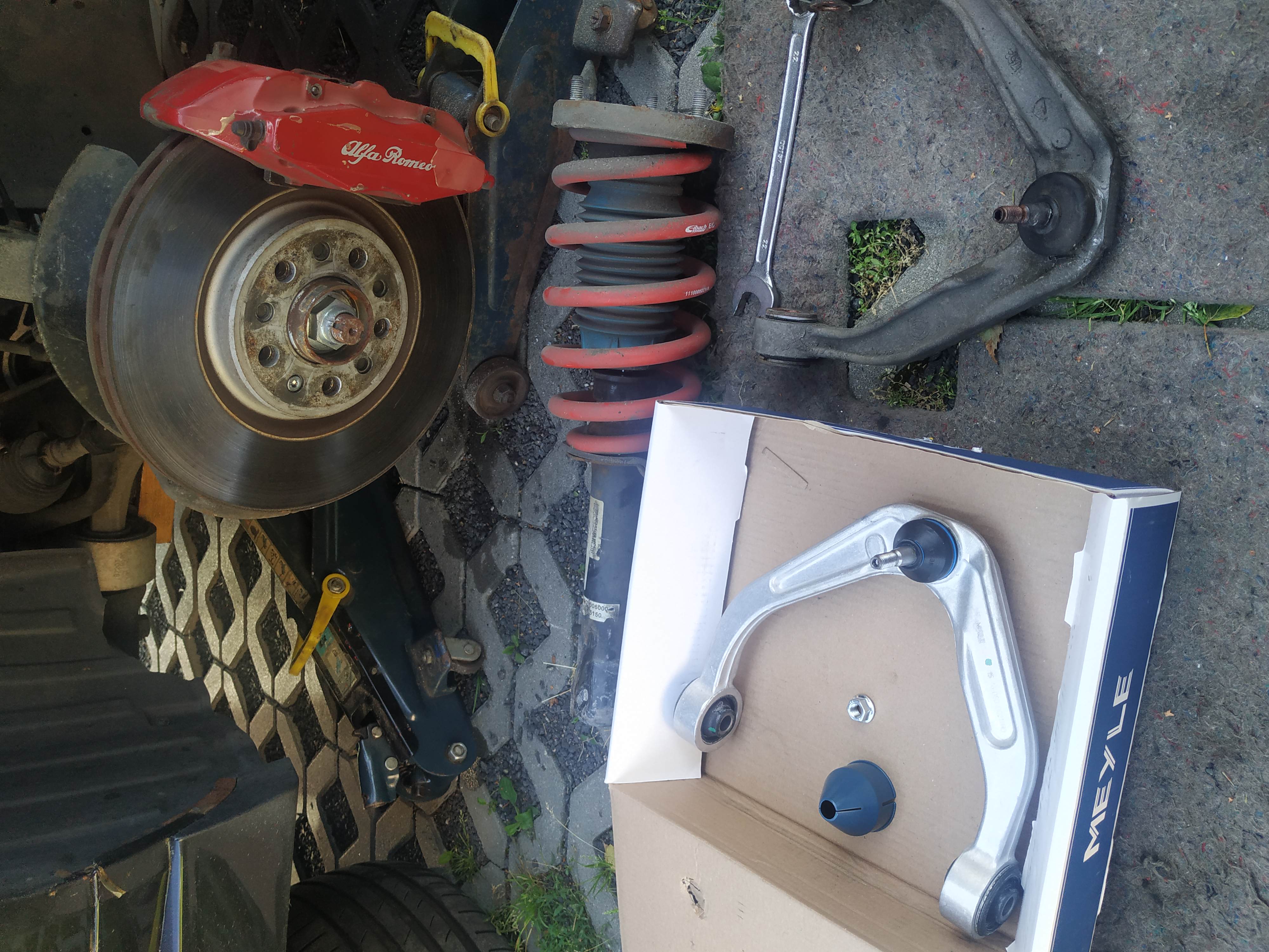

Tak dnes proběhla výměna levého horního ramene za Meyle HD. Podařilo se až napodruhé. Poprvé přišlo rameno s jiným kuželem a to jsem to kontroloval podle eperu. Trošku to bylo složitější, než jsem myslel,musel ven tlumič a povolit rameno golou s ořechem, jelikož očkový klíč to nevydržel a rozlomil se 🙈. Ale i tak práce cca 1,5 hodinky.

Příspěvky: 7436
Re: Aleš 292- Alfa 159sw 2,4Jtd ti
Příspěvek od speedy » 3.7.2020, pát 19:15
Taky jsem dával Meyle HD, jedno jsem zvládl sám a druhý musel udělat mechoš protože se mi nedařilo dostat čep z těhlice 😂
Aleš 292
Příspěvky: 364
Bydliště: Tanvald
Příspěvek od Aleš 292 » 3.7.2020, pát 19:19
Na čepy mám stahovák 😁

Matus
Příspěvky: 95
Registrován: 26.6.2016, ned 20:11
Příspěvek od Matus » 3.7.2020, pát 19:20
Ja som objednával podľa stúpania kužeľa... pri FL verzii by mal byť 1:6 pokiaľ si dobre pamätám :D
Aleš 292
Příspěvky: 364
Bydliště: Tanvald
Příspěvek od Aleš 292 » 4.7.2020, sob 08:01
Právě, že eper mi ukázal, že tam mám mít OE číslo 51817623 tak jsem to objednal a to bylo to stoupání 1:10. Tak pak jsem objednal místo toho se stoupáním 1:6 a to bylo správný.

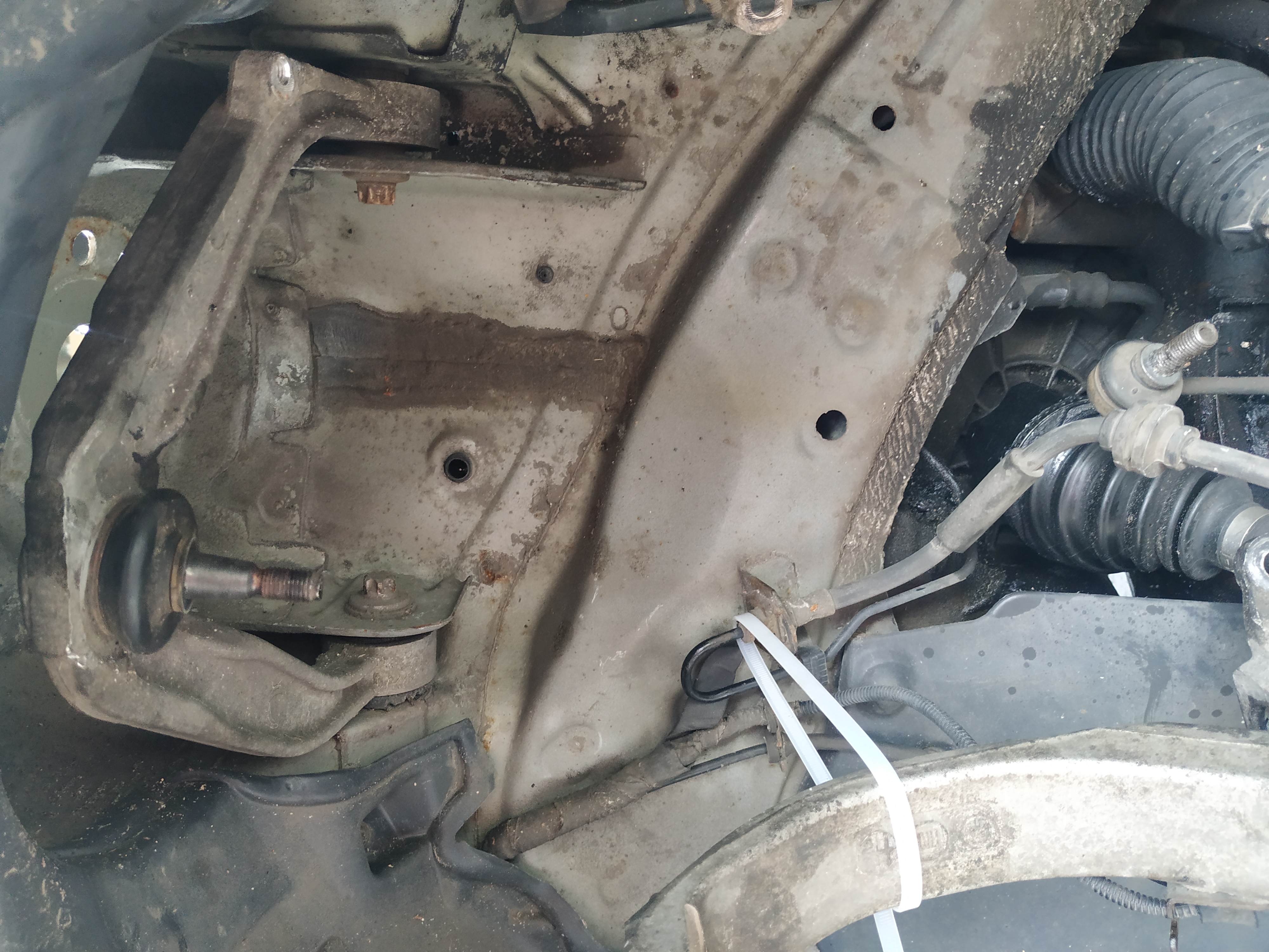

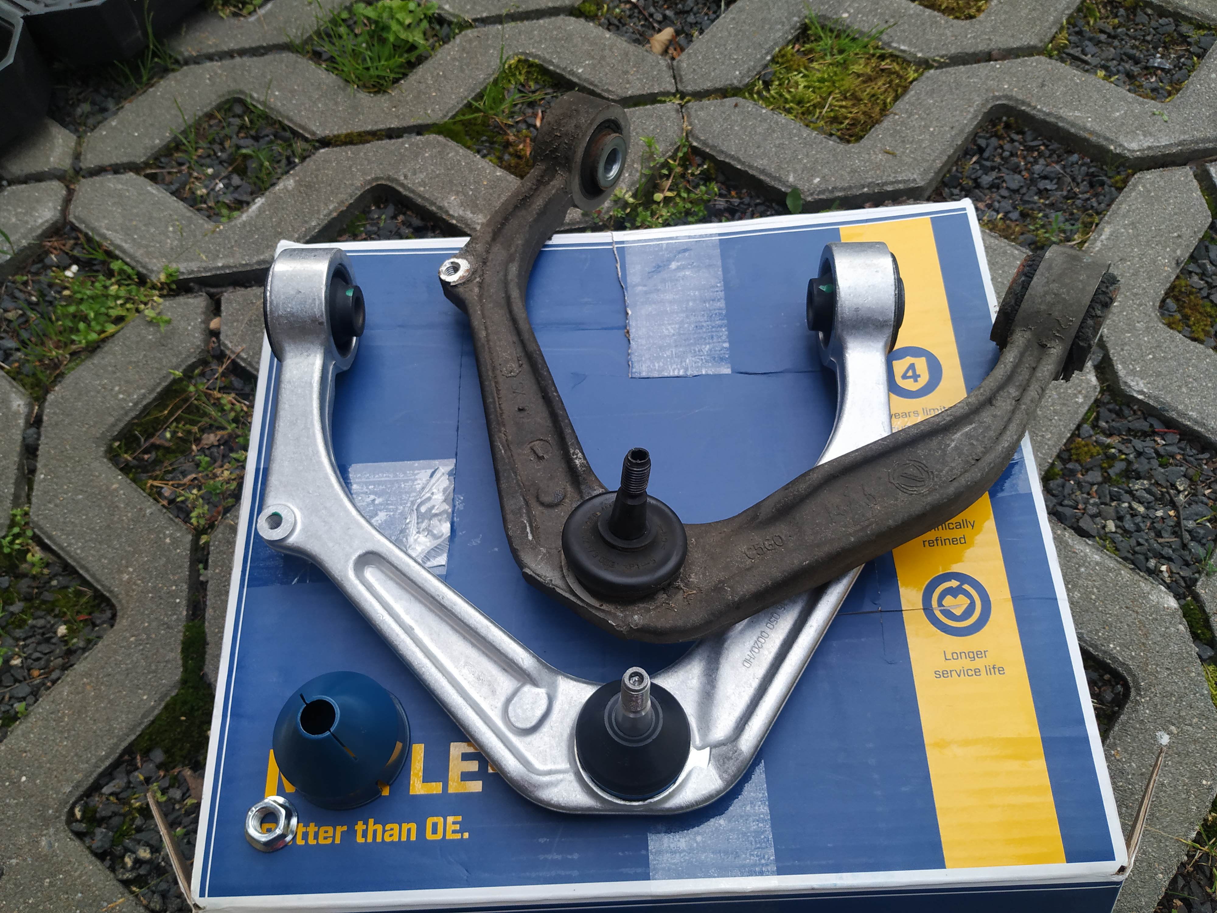

Příspěvek od Aleš 292 » 20.8.2020, čtv 13:14
Tak dnes výměna pravého horního ramene mayle HD. Nedávno proběhla výměna oleje v motoru při 190tis na tachometru, samozřejmě Selenia 5w/30.

Příspěvky: 7436
Příspěvek od speedy » 20.8.2020, čtv 19:25
to sis tu výměnu taky pěkně rozfázoval :D
bobas
Příspěvky: 1558
Příspěvek od bobas » 20.8.2020, čtv 19:35
Ty jo, měnil jsem nedávno obě strany, ale tlumič jsem nesundával ani na jedné straně :)

Aleš 292
Příspěvky: 364
Bydliště: Tanvald
Příspěvek od Aleš 292 » 21.8.2020, pát 08:59
Hele sundat tlumič je otázka 15 minut,tak proč to neudělat, když je pak lepší přístup na povolení ramene 😁

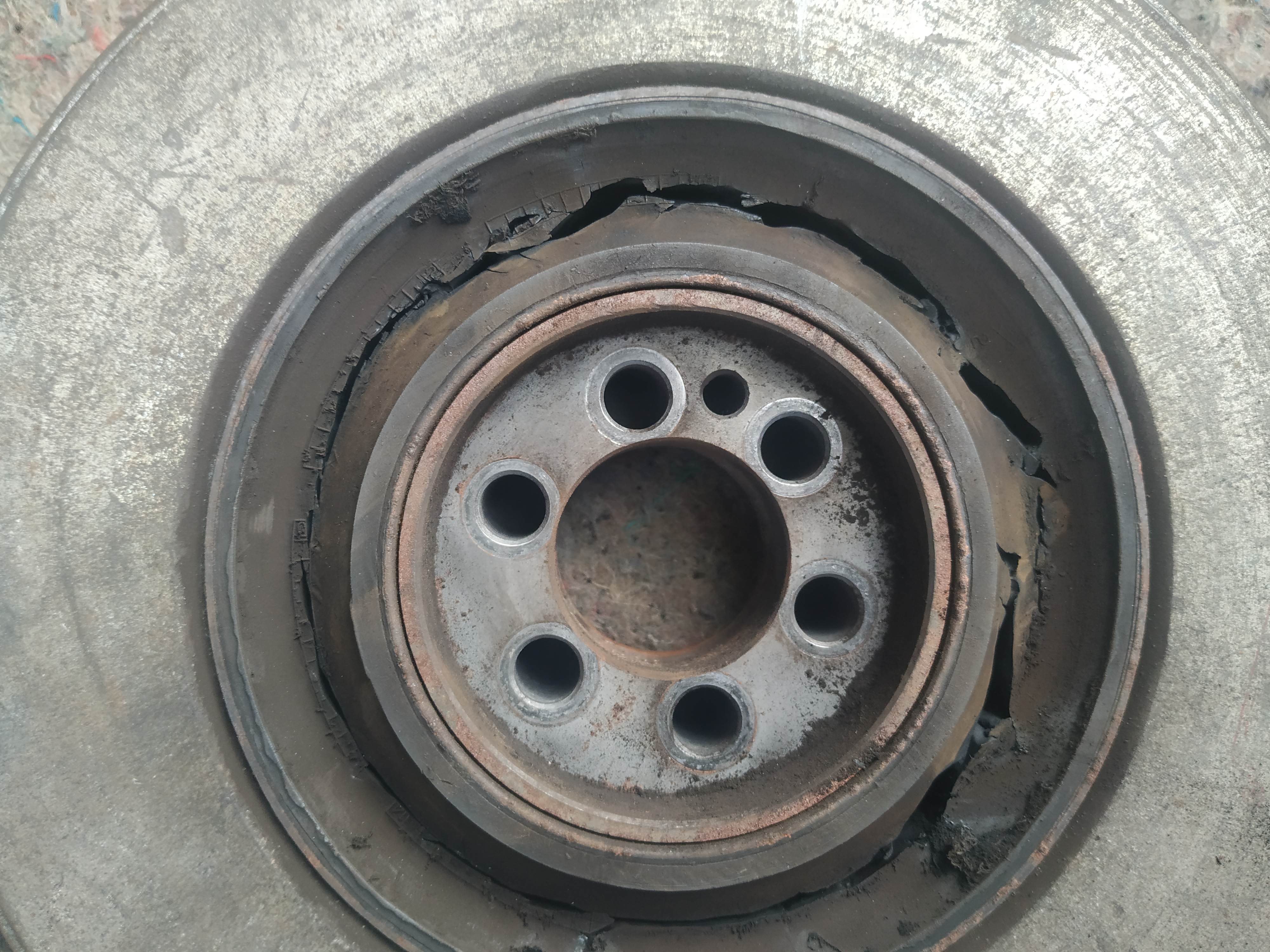

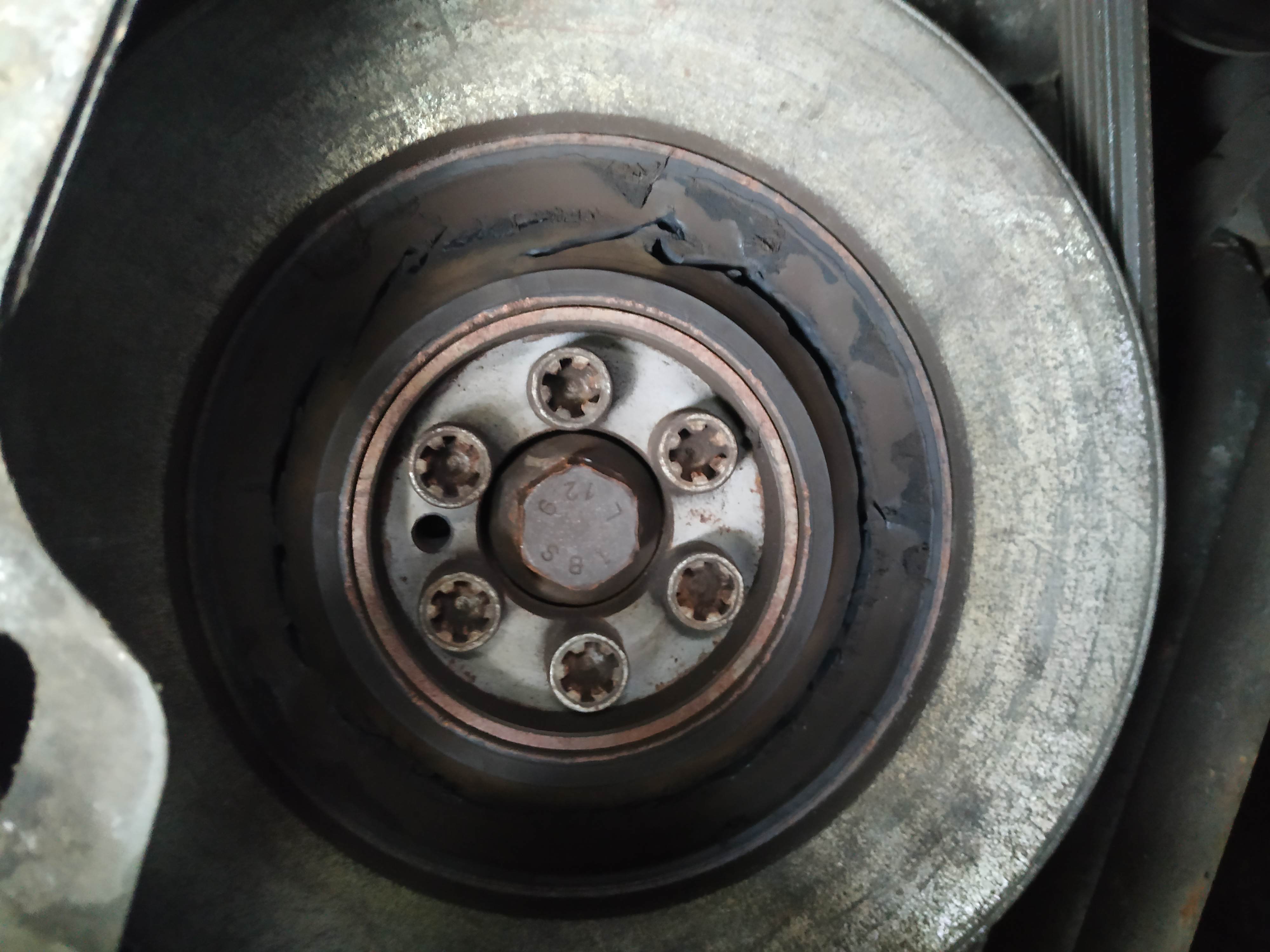

Příspěvek od Aleš 292 » 1.12.2020, úte 22:08

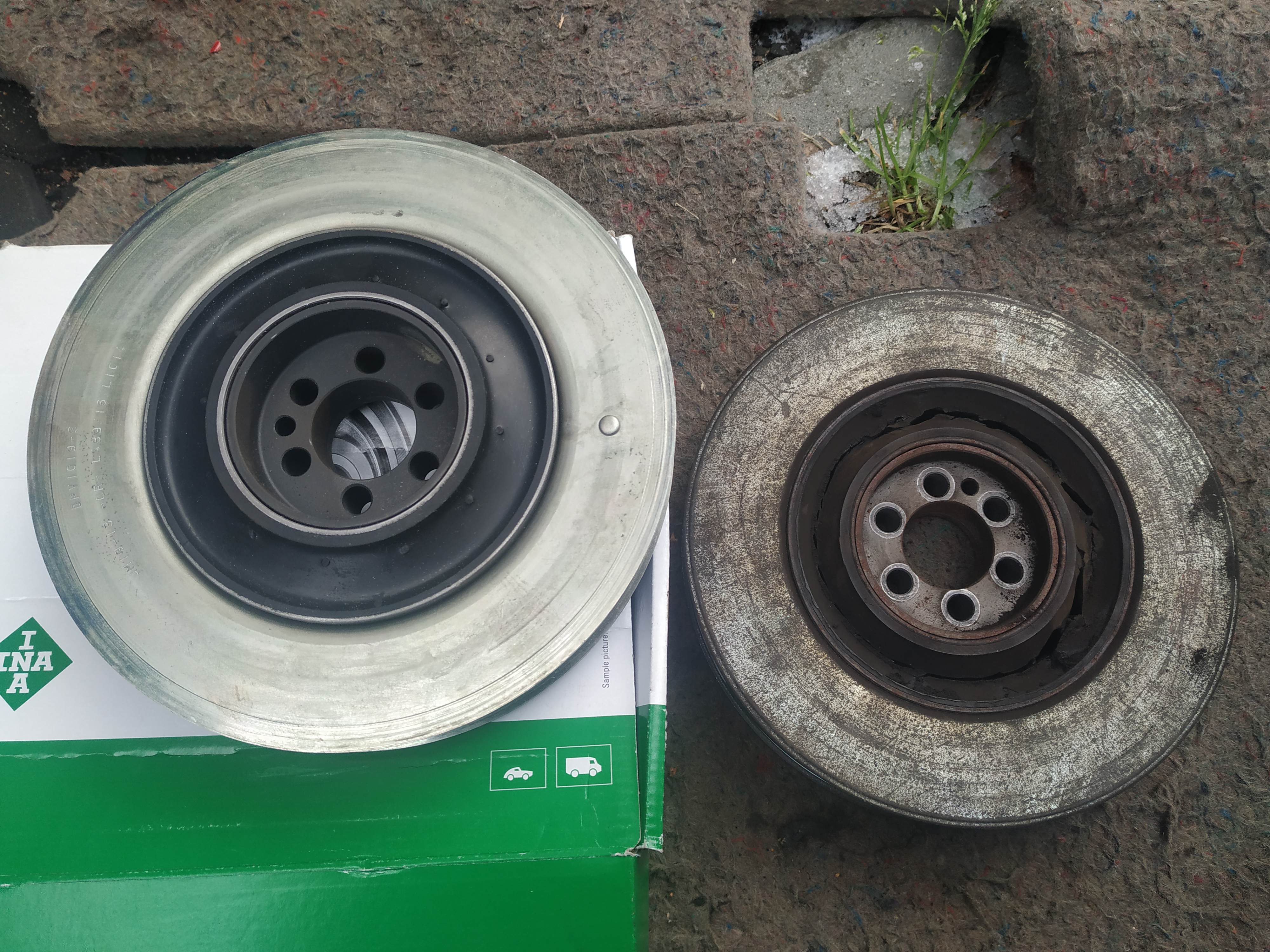

Tak si alfa řekla o novou řemenici na kliku. Tachometr cca 195000 km.

Příspěvky: 7436
Příspěvek od speedy » 3.12.2020, čtv 20:56
To byla ještě originali ricambi, nebo už někdy vyměněná?
Aleš 292
Příspěvky: 364
Bydliště: Tanvald
Příspěvek od Aleš 292 » 4.12.2020, pát 11:09
Hele nevím,nikde na ní nic není vyraženo,abych zjistil,jak dlouho tam byla.
