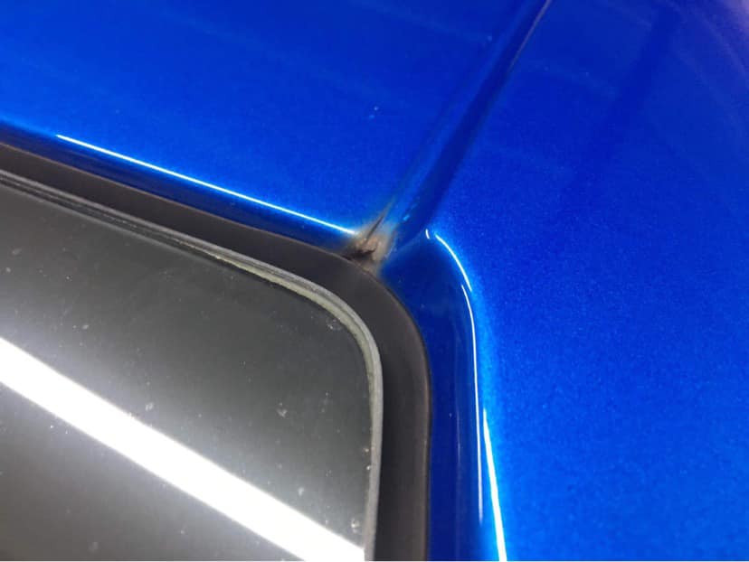

Příspěvek od Kubas » 19.3.2021, pát 17:28

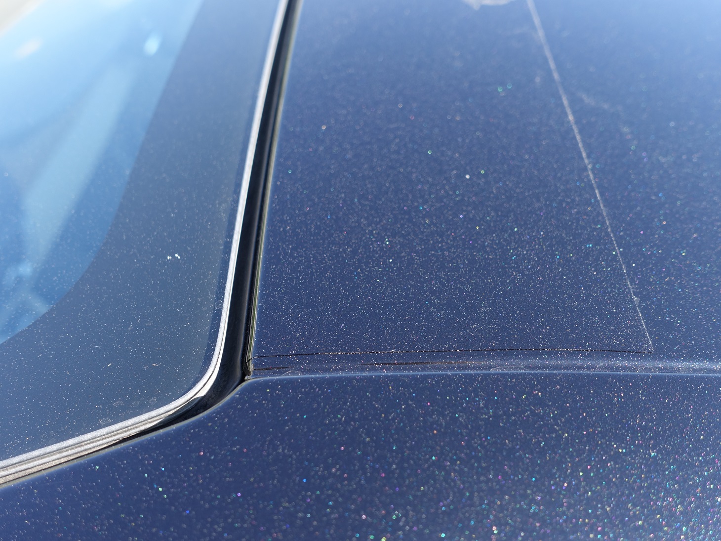

viz fotky českých majitelů, mazec.... na videu níže od 2:00 je vidět výrobní proces, tam bude těžko nějaké slabé místo.... snad leda že by v určitém místě byl ten plech nějak mastný a pozink nepřilnul..... každopádně to je bez diskuse na reklamaci..... nebo že by ten plech tak blbě vyčuhoval že se do něj dobře trefují kamínky atp? nevybavuju si u žádného auta že bych se s tím setkal.... rozhodně ne po nějakých 5 letech nebo i méně....

Příspěvek od Marshaleq » 19.3.2021, pát 18:26
Nechci teď srovnávat Alfu s Hyundaiem, ale taková i40 to měla snad po 2-3 letech úplně normálně. Může to být dané x věcma, např.sklonem skla. Hlavně ty stopové ale bývají od kamínků, které člověk ani nepostřehne.

Příspěvek od Petr147 » 19.3.2021, pát 18:34

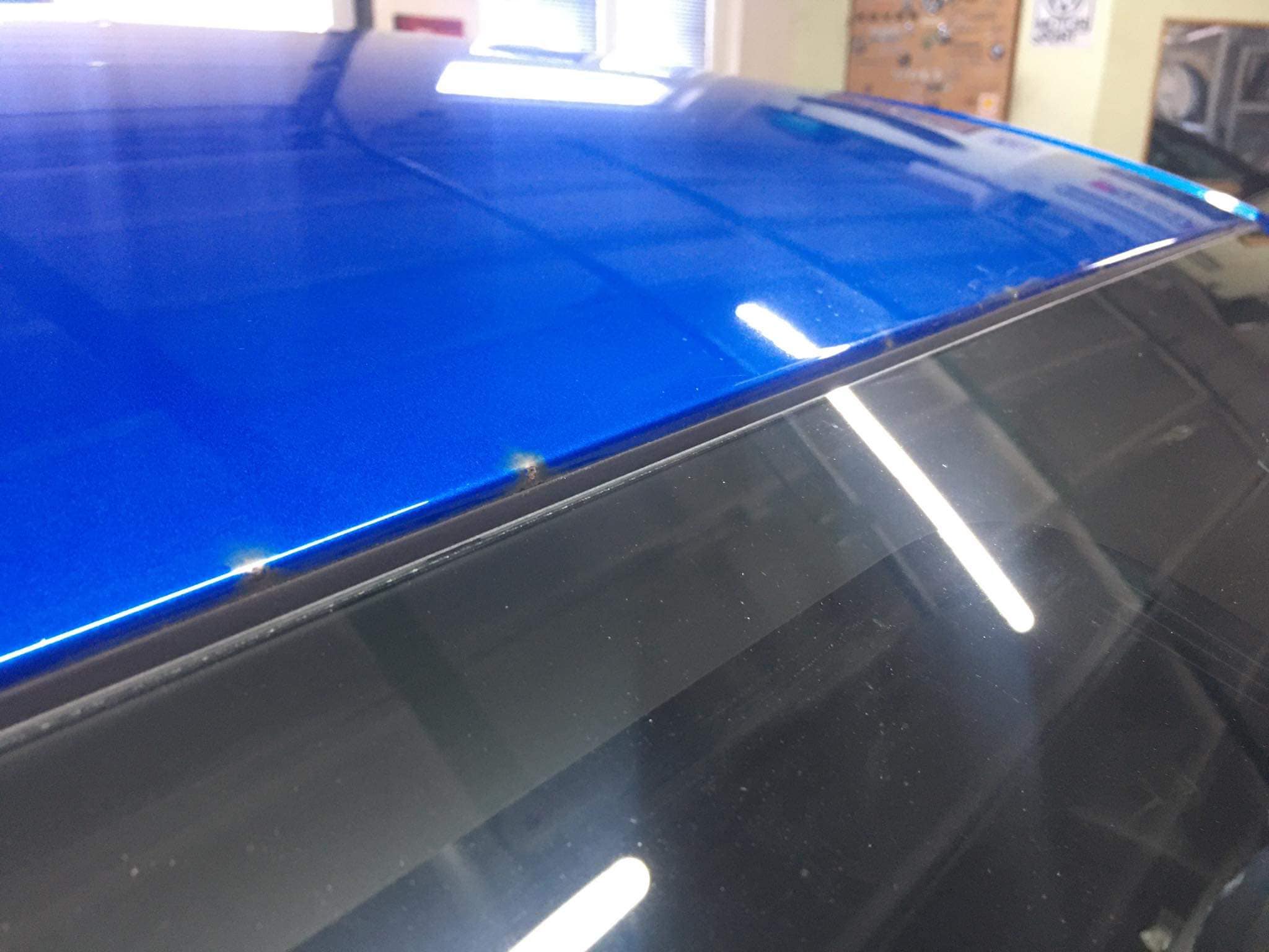

U koncernu taky klasika, ale ta střecha by odpovídala tak 250 tis km+... případně často to dodrbou při výměně okna, ale ta modrá vypadá na hodně špatnou antikorozní ochranu.. ona ta ostřílená místa vydrží klidně dva roky, než se tam začne něco dít... on ten detail napojení skla ke střeše je úplně stejný, ale to praskání tmelu v rohu vypadá na problém

Příspěvek od bobas » 19.3.2021, pát 19:14
za chvíli začnou být inzeráty typu...koupím karbonovou střechu z giulie QV :D todle vypadá, že to hnije zevnitř, což je slušný fail :)

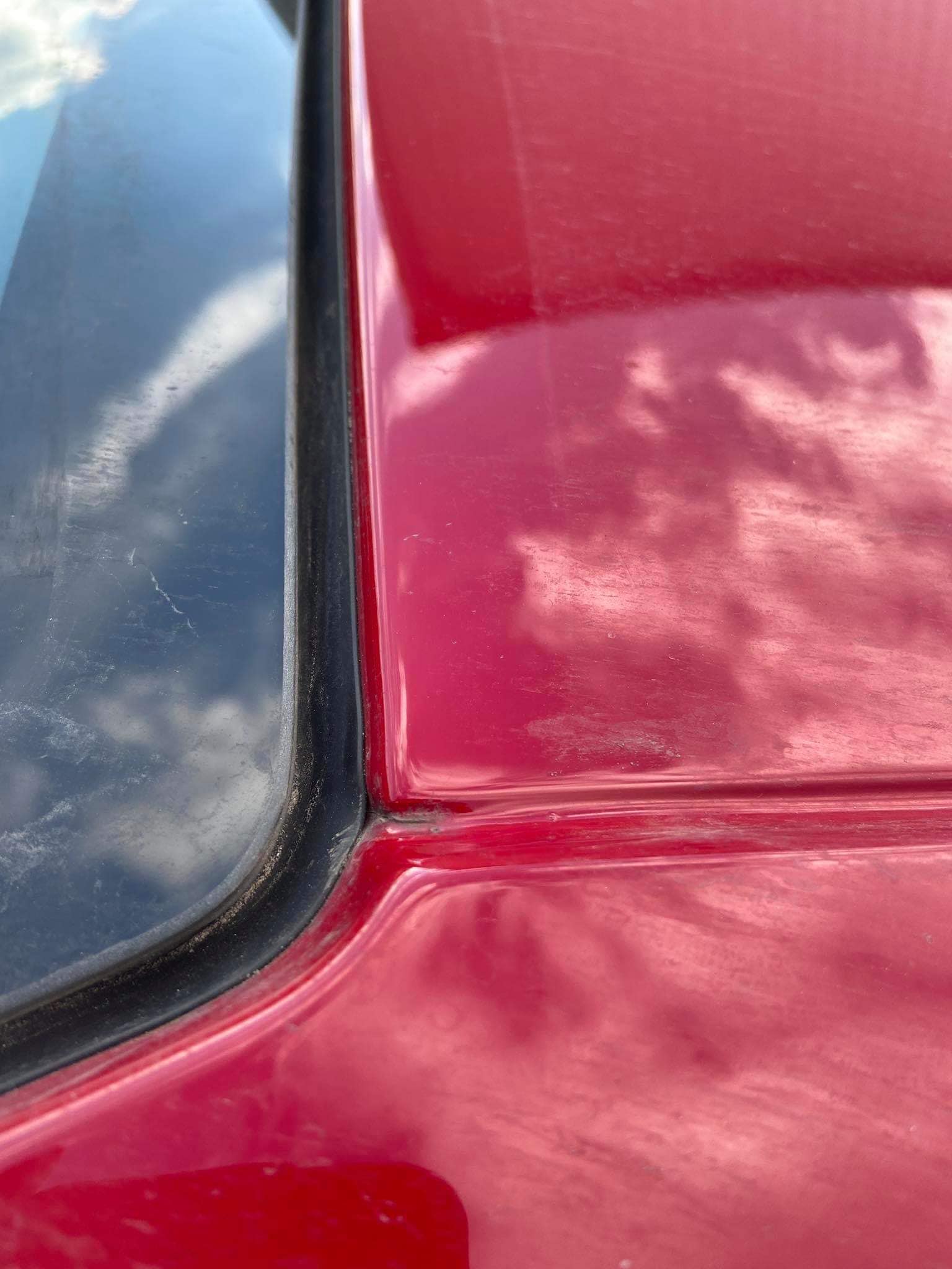

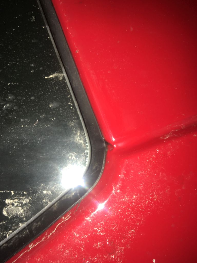

Příspěvek od speedy » 19.3.2021, pát 19:26

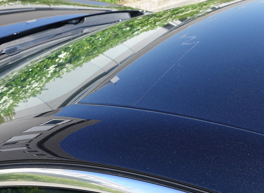

U 156 jsem měl tu hranu nad čelním sklem taky pěkně odrbanou, tak holt to někdy musí začít i tady, no zatím u mě klid, v jednom růžku je odprýsknutý lak a na hraně se taky puchejře nedělají, auto je teď zas.aný jak jetel, takže na fotkách vylejzá kde co.
Každopádně v levým růžku to vypadá, že se drží bordel a z toho pak pramení onen problém. U mě na fotce to vypadá 100x hůř než je skutečnost na kterou jsem koukal v garáži, ale neříkám, do roka může být vše jinak, ale než tomuhle autu ulítne kvůli korozi střecha, tak už mě asi nebude zajímat :)

Příspěvek od Duso » 19.3.2021, pát 20:31
kludne to môže mať nabehané aj cez 300tis...čo som pozeral inzerciu tak v nemecku majú bežne 5 ročné autá aj cez pol mega. To na tej modrej vyzerá už ako slušná hniloba, bohvie či tam nieje z vnútornej strany dáky "chybný" bodový zvar, keď si všimnete tak je to v symetrii. Niesom zvárač ale ak sa zvarom "prepáli" plech nemôže to zmeniť jeho štruktúru natolko, že sa zmení náchylnosť na koroziu ? už som o tom niečo počul sa mi zdá.

Příspěvek od Oskar » 20.3.2021, sob 08:00
Podle mě tyhle případy koroze souvisí se špatně provedenou výměnou čelního skla. Kdy při odrezavani lepidla strunou dojde k poskozeni laku a také následně nové sklo když se nalepi na zbytky původního neodstraneneho lepidla už tam nesedí jako z prvovyroby a můžou se objevovat místa kde se v Aerodynamickych virech od toho blbě usazeného skla drží voda a bordel.

Příspěvek od Harous » 20.3.2021, sob 11:12
Že by to sklo dělali blbě jen na Giuliích? Na tý modrý to je podezřele symetrický a ty fleky jsou o dost větší než odloupnutý lak. Je otázka jestli to jde zevnitř nebo to zvenku trpí na mechanický poškození. Pokud by to bylo osekaný zvenku tak by tam šlo preventivně hodit nějakou fólii. Teď je hlavní jak se k tomu postaví prodejce a jak to bude reklamovat.

Příspěvek od Petr147 » 20.3.2021, sob 13:59
To nikdo nechce řešit, stropnice ven, okno ven a pak celolak střechy...

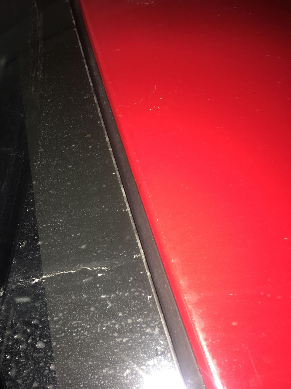

tak doma taky provedena kontrola - auto jak nové. Staří 4 roky, 40 najeto, garážované a kloboučnický provoz - jinak to snad ani dopadnout nemohlo :-D

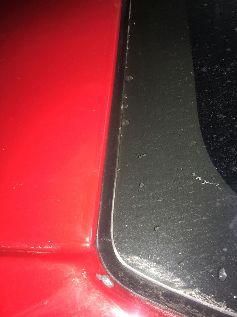

Příspěvek od Kubas » 3.6.2021, čtv 15:26

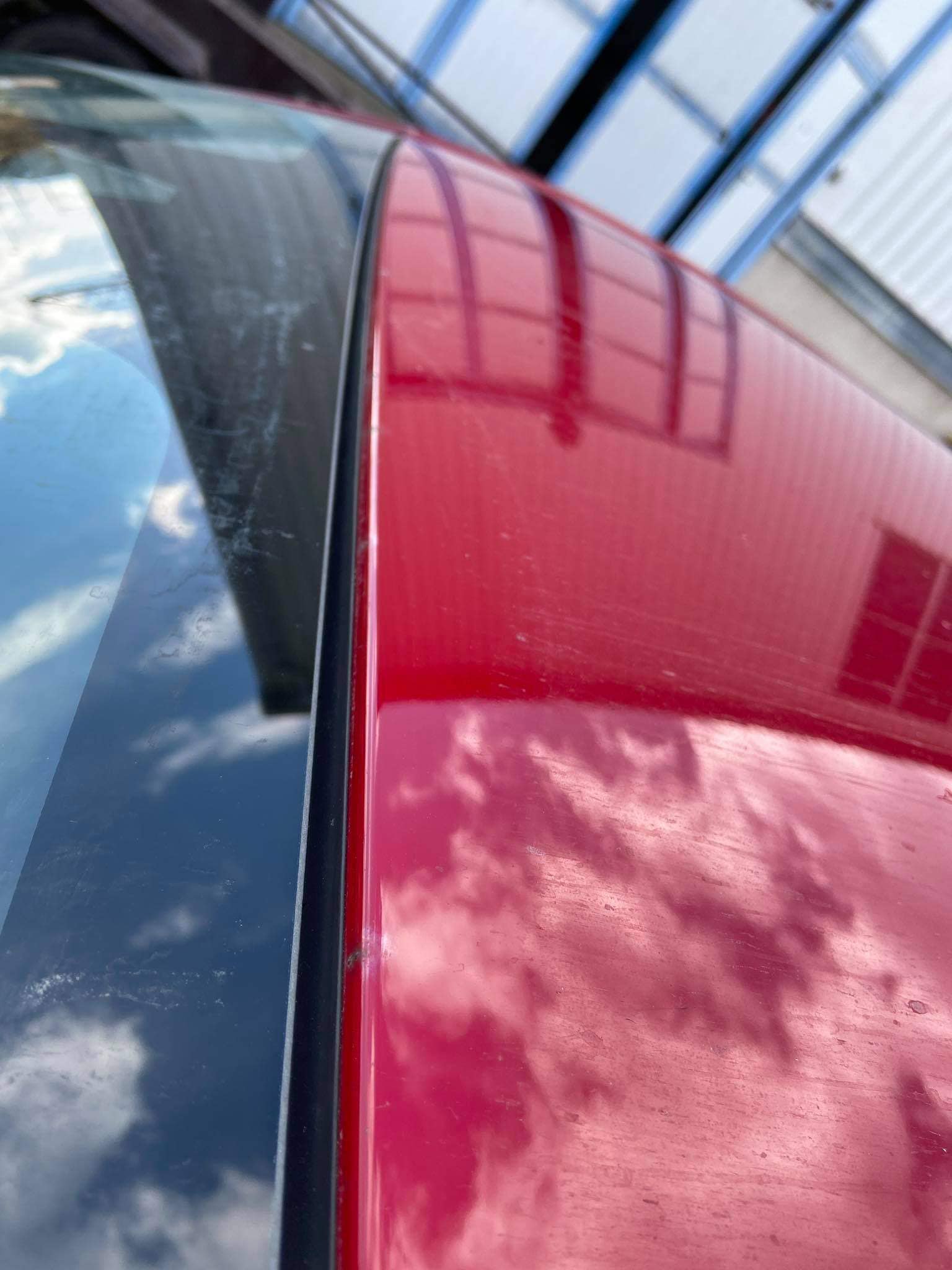

tak jsem nechal instalovat poměrně primitivní ale asi funkční preventivní řešení.... firma té fólii říká "car shield". Na fotce vidíte pyl a taky tu perleť v té metle - to jsou prostě ty různé tečky. Na umytém autě fólie vidět není téměř vůbec, takhle s tím pylem, který chytá jinak na fólii a jinak na lak to je vidět třeba ze dvou metrů když se na to člověk zaměří.... Za mě cajk - cokoliv je lepší než za dva roky řešit nějaké puchýře.

to je docela fajn :) stačil by i 3 cm proužek
