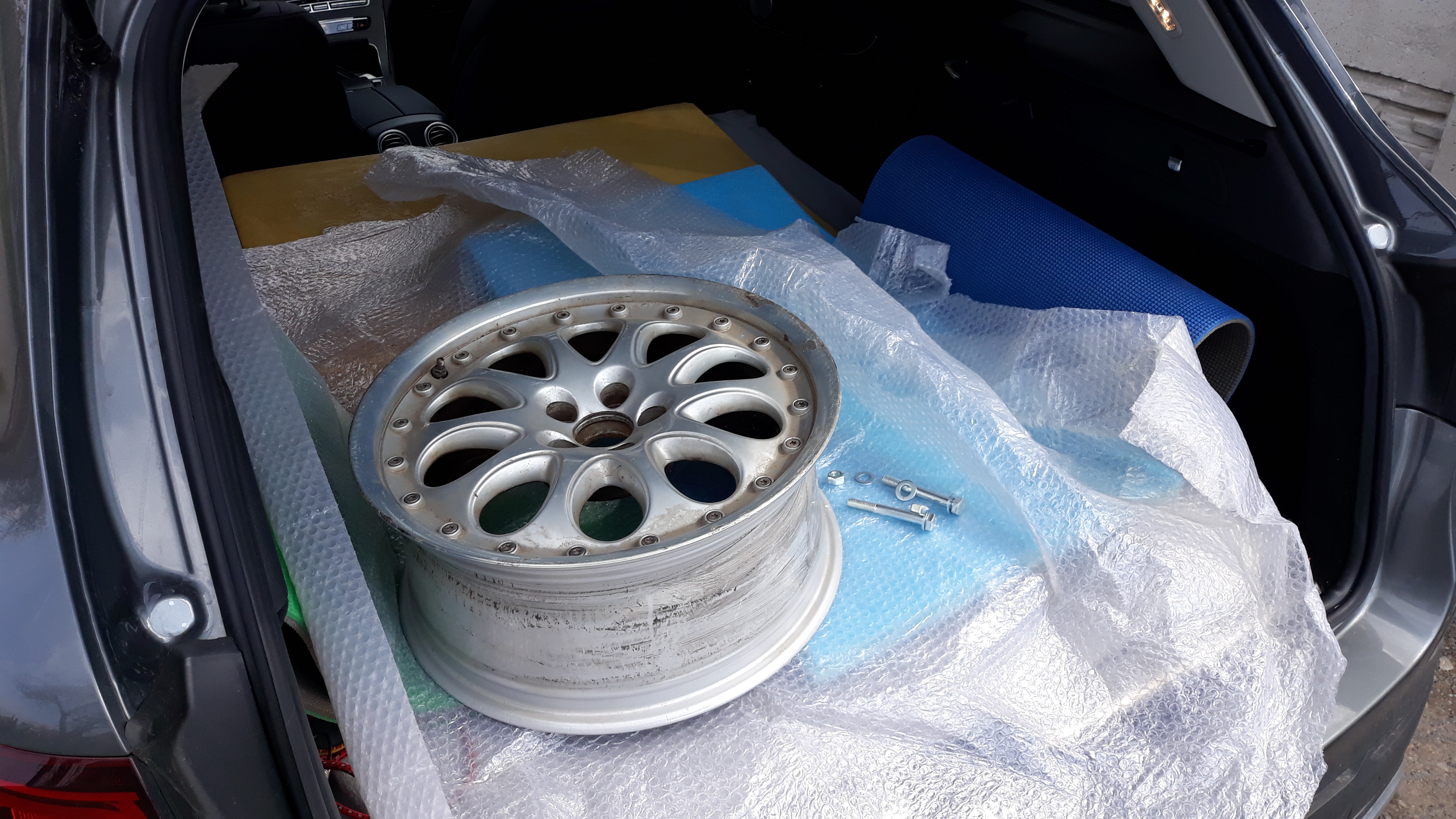

Zdravím chlápci, chystám se na renovaci kol, má otázka je- šrouby jsou zalisované, nebo jsou tam tak zaoxidovany a šroubovací? Jde mi o odstrojení kvůli lakování. Díky za reakce.

Ja mam zendery na Spider 115 a tam su len narazene na tisichrane

Jak píše Tornado, tyhlety "šrouby" bývají u Zenderu (i Alfáckých Speedlinu) plastové a jen zatlačené.

Tady jsou ty hlavičky ocelový a strhl jsem na tom už jeden bit. Tak se právě ptám.

Taky jsem se do toho akorat pustil. Podle vseho to nejsou srouby, ale jen napodobeniny, do disku narazeny, ne nasroubovany. Za kazdou radu , jak je dostat ven budu vdecnej!

Zo zadu kolesa normálne vyrazit priebojnikom. Kym som na to prisiel jeden som znicil.

Odvrtat a koupit nejpodobnější možnou náhradu. Rešil jsem to tak na Speedline i Zender Milano, nic lepšího jsem neobjevil ...

Ide to normalne vyklepnut.

Na Speedlinech (a Zender Milano) jsou bohužel plastové a s časem je fakt nemáš šanci vyndat aniž bys je zničil... (z druhé strany je vyklepnout nelze a hlava "šroubu" se při silnějším stisknutí deformuje/praská,etc.)

a tak to som nevedel, na mojich Zenderoch sú skrutky hlinikove.

Na 17" Zender Milano mám hliníkové a jsou na závit, ale protože kola už byla lakovaná, tak nevím zda jsou origo, nebo už jsou předělávané.
